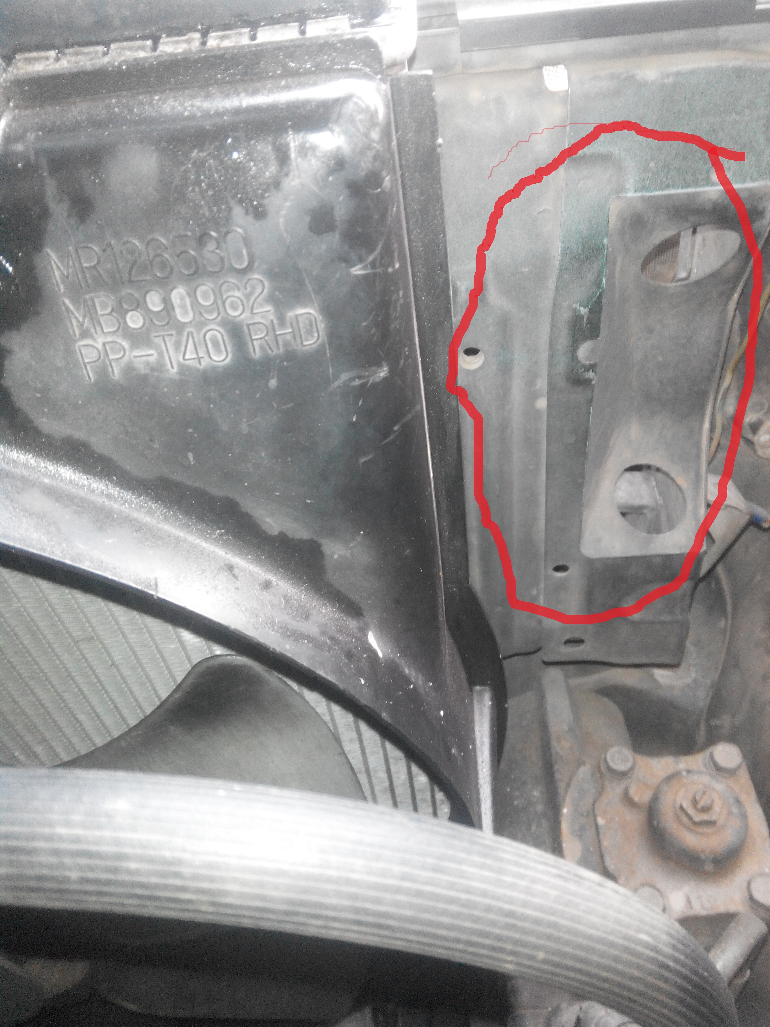

Осмотрев моторный отсек определился с местом установки котла, справа от радиатора над рулевым редуктором.

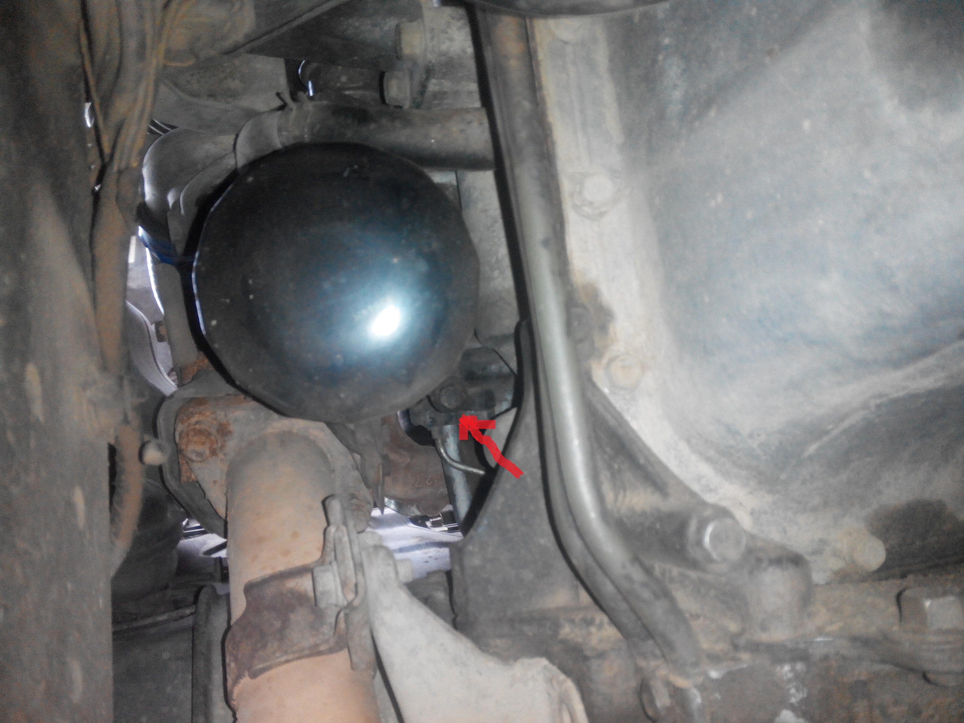

Подача нагретой из котла ОЖ в разрез шланга подачи на отопитель в "голову".

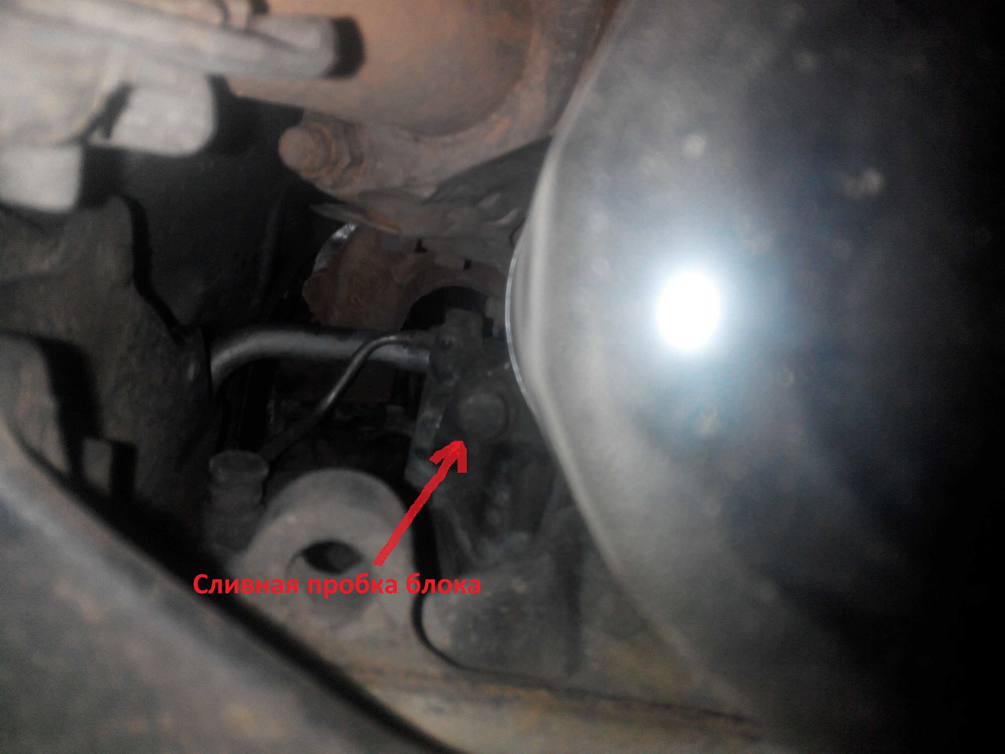

Забор холодной из сливной пробки блока.
Самый распространенный для установки котлов с естественной циркуляцией, но так как мой котел с помпой то для меня это не так важно.
Мне такой вариант не очень нравиться так как греется по сути только задняя часть двигателя, проблематично подвести шланг к сливной пробке так как очень близко масляный фильтр и + ко всему выхлопная труба и коллектор.

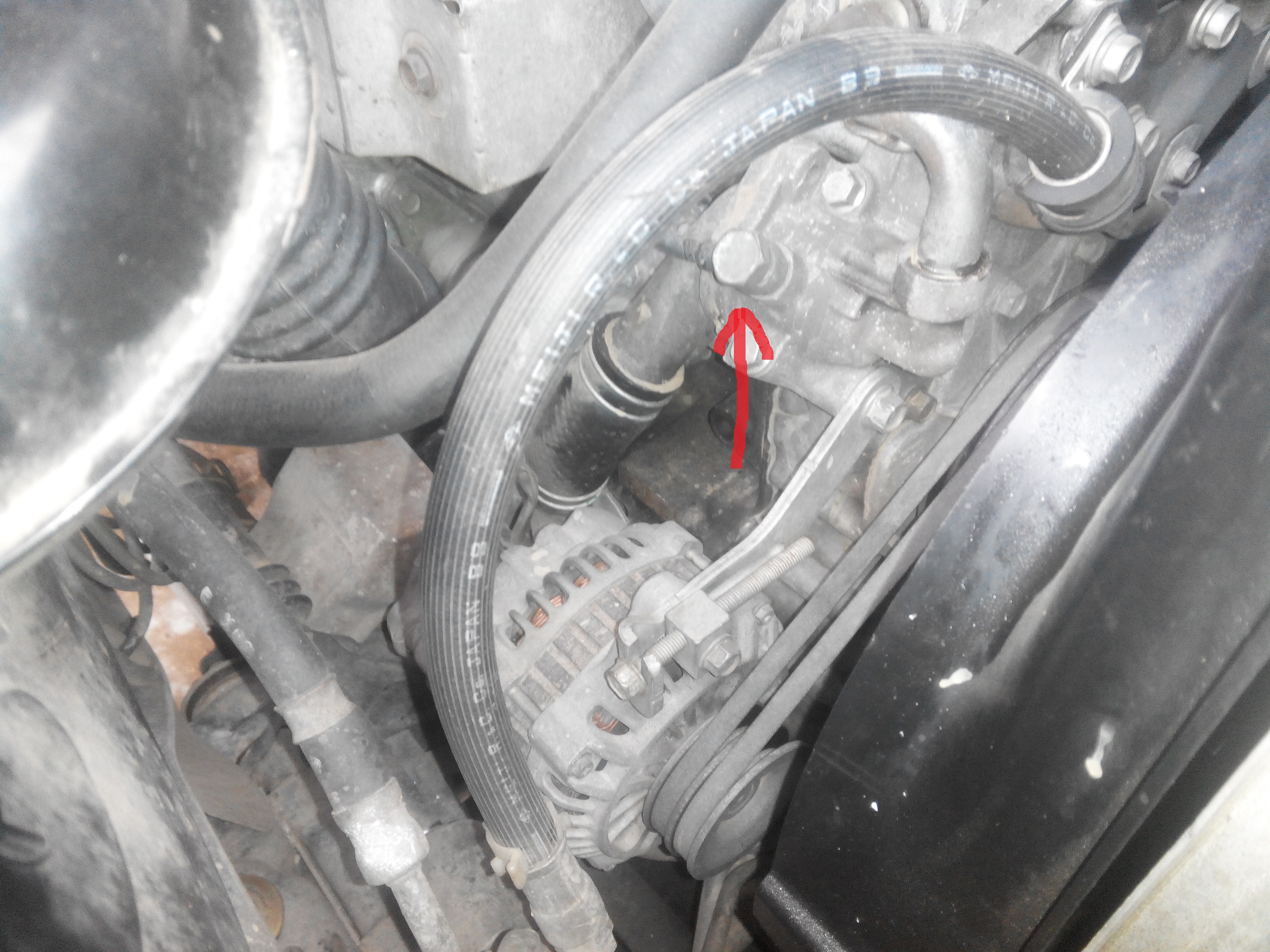

Забор холодной через штуцер подачи ОЖ к охлаждению турбины
Но тут вопрос, не будет ли нарушена циркуляция на подачу охлаждения турбины.

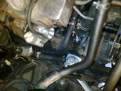

Зайди в тему про Бинар 5, несколько лет назад я подключал и Бинар и электорогрелку причем последовательно на П-2 с 4м40, и как раз подсоединялся я к охлаждению турбины.Там куча фоток.
