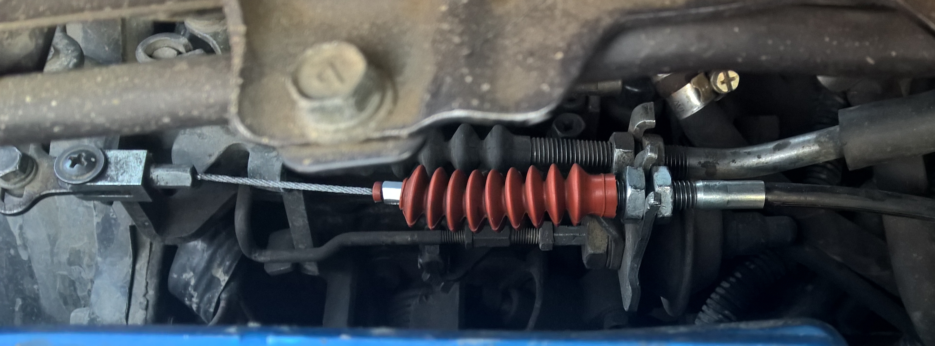

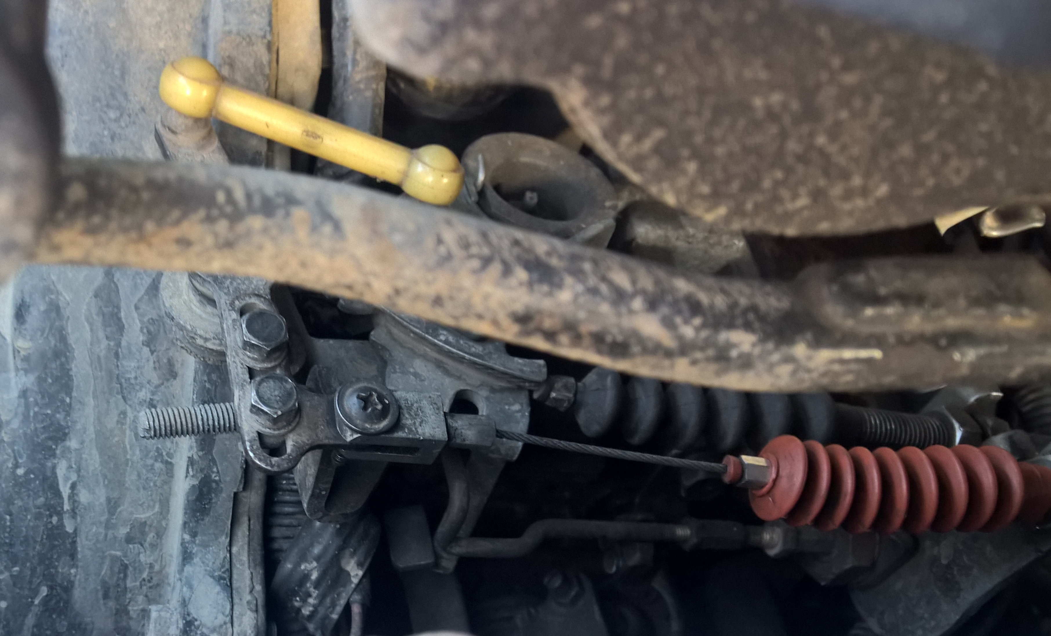

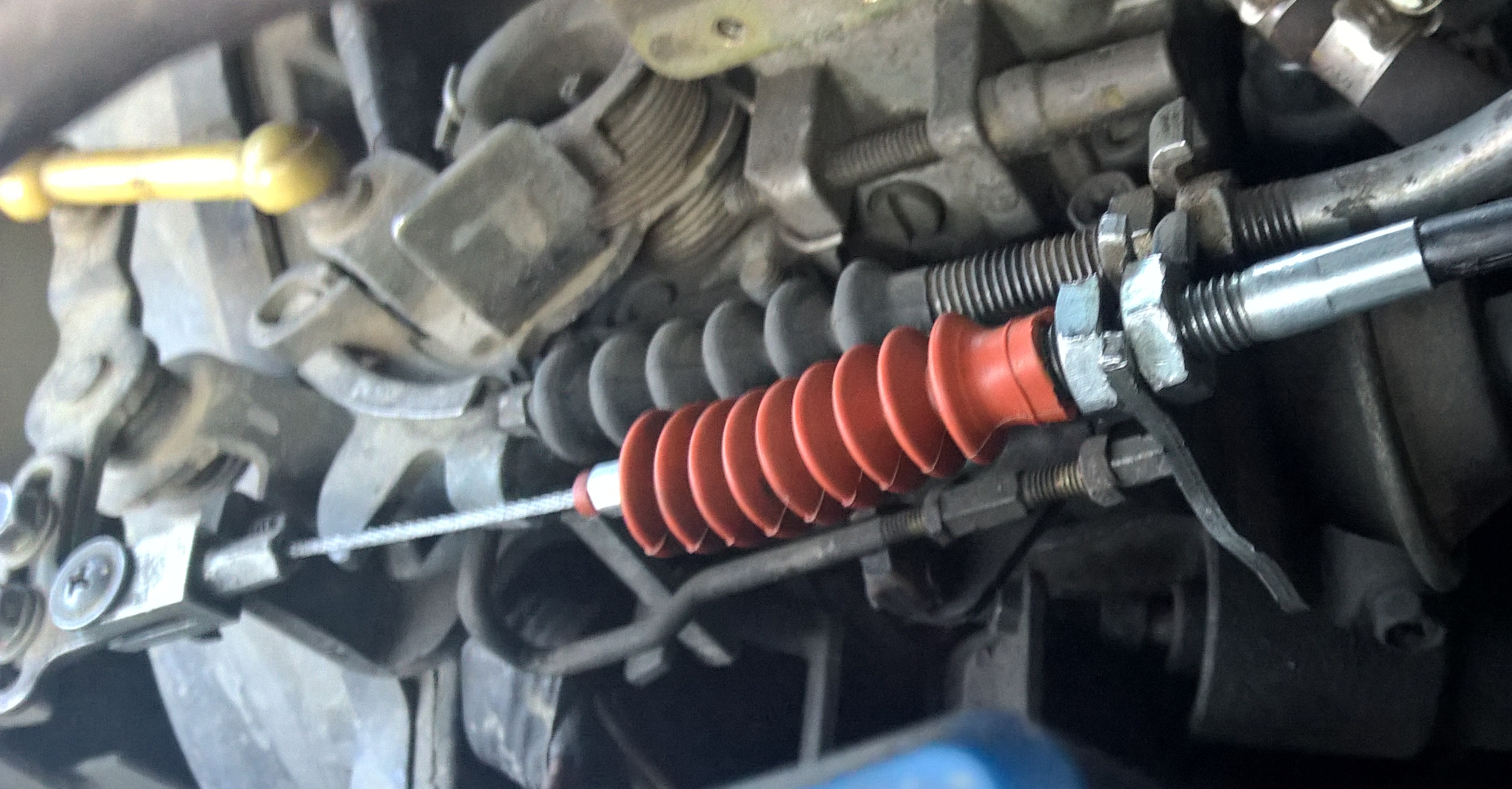

Фотки троса. При очень неспешной езде переключения происходят в диапазоне 2000-2500. Тяга есть, но всё очень плавно. Причём если включить L или 2 то на педаль реагирует очень живо. При езде на 3 происходит первый раз падение оборотов на 100-200 приблизительно (вот тут-то она и пинается), а потом почти на 1000 оборотов. Я так понимаю, что вначале включается 4я передача, а затем уже блокируется ГТ? Последнее переключение происходит примерно на 60 км/ч. При более интенсивном разгоне пинок происходит в районе 3000 оборотов, при этом на этой передаче машина едет достаточно долго и в этот момент нет ощущения, что она ускоряется. А вот после пинка уже начинает тянуть. Пинок не очень сильный, но на фоне остальных переключений передач ощущается очень чётко. Сделал стояночный тест. На D показал 2700 оборотов... Отпишитесь пж-та владельцы подобных авто, как у Вас они себя ведут. Может быть я просто многого хочу от машины? Может так и должно быть? По трассе она едет куда лучше с этой коробкой, нежели со старой. Там ваще с 70 до 90 машина не тянула.
Ещё вопрос по накату - как только я отпускаю газ машина сразу начинает тормозиться, причём даже если я еду с горки. Обороты падают до 800 приблизительно. Пробовал катиться на N разницы нет. Тормоза при этом холодные. Машина на N легко катается одной рукой.
Как должен работать кикдаун? Сейчас у меня скидывает передачи при практически полностью выжатой педали. До этого, когда трос был больше затянут такое же нажатие приводило к сбросу 2х передач. При этом нажать так, чтобы сбросилась одна у меня не получилось.
В принципе, с динамикой можно смириться. А вот пинок меня смущает. Боюсь как бы чего не поломать в коробке. Что думаете, из-за чего он может возникать и как с ним бороться?

Если сбрасывает 2 передачи значит трос перетянут. Еще раз проверяйте уровень жижи в коробке. Главное правильно проверяйте как в букваре прописано :!: . Коробка часто пинается когда уровень не достаточен. Снимите конец троса, вытянете его и отпустите. В коробке должны услышать щелчок, это значит что шкив троса в коробке возвращается до конца. В противном случае бобышка троса установлена не правильно. Смотрите эти моменты, дальше посмотрим. Стоп тест на этой коробке 2100-2500
Если частота вращения коленчатого вала двигателя больше номинального значения, когда рычаг селектора АКПП в положении "D", то причиной является: - Проскальзывание муфты повышающей передачи. - Неисправность обгонной муфты повышающей передачи. - Проскальзывание муфты переднего хода. - Неисправность обгонной муфты №2. - Низкое давление в основной магистрали.

Zila описывал способ установки бобышки - снимаете трос с коромысла на дроселе и отпускаете по максимуму, так чтобы он свободно ушёл в оплётку. Проталкиваете его в оплётку ещё на 5 мм приблизительно.Потом начинаете вытаскивать из оплётки. Как только почувствуете, что трос перестал выбираться и начал двигаться с усилием, ставите там метку маркером. Этот момент должен быть хорошо ощутим. В противном случае у Вас что-то с тросом (или оплётка повреждена или он где-то заедает). А сам трос от этой машины или с коробкой шёл? А переключение скоростей может гулять относительно скорости авто в зависимости от степени нажатия на газ. А на коромысле есть уголок, как у меня на фото выше? Или на бензинке не так?

Ну у меня на коромысле, которое на дроселе так сказать висит, есть такой уголок металлический, к которому непосредственно и прикручивается трос. Изначально у меня его не было, кто-то колхозил там. В итоге трос был постоянно перетянут и машина ехала непонятно как. Больше шума чем скорости. Может быть у Вас нечто подобное. Для сравнения можно попробовать отпустить трос на 5 мм, поездить, а потом укоротить на 5 мм от исходного положения. Сразу будет видно что меняется в поведении авто.
