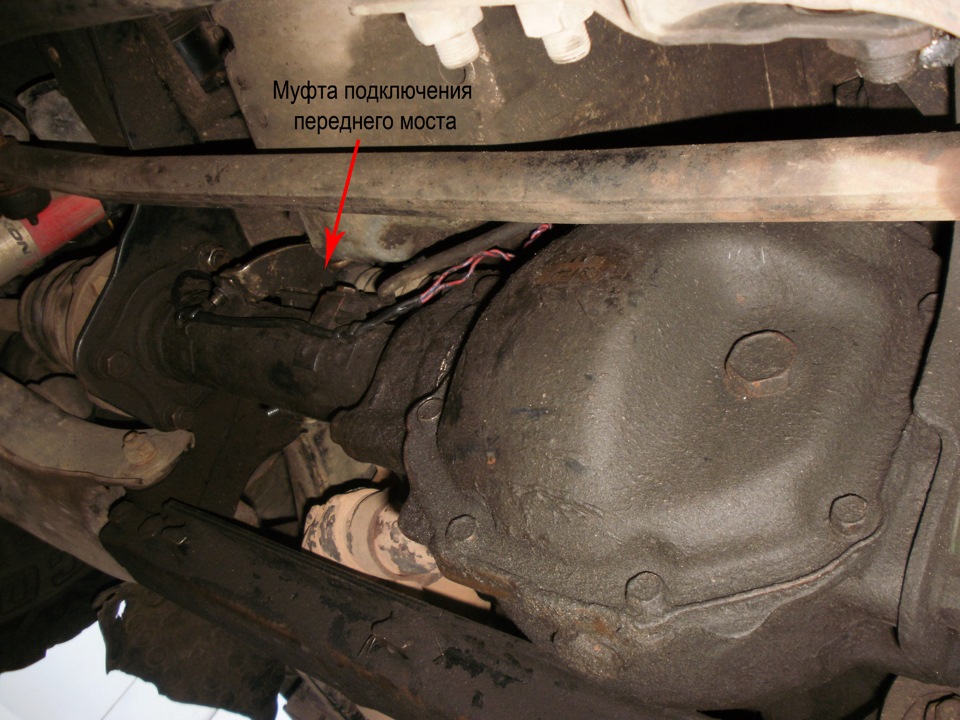

Всем привет. Расскажите пожалуйста как снять вакуумную муфту вкл. переднего моста? Нужно ли разбирать что то дополнительно. Боюсь чего нибудь сломать. Спасибо (Pajero-2 1993 год superselect 4d56t) Извиняюсь, подобной темы не нашел.

там два болта на 12, с скоба пружинная под гофрой, отодвинь говру в середине увидишь шток на ем пружинная скоба, сдвинь в сторону, торчит шплинт как гвозьдик, вынь, открути два болта и все :)

Получается соединение под гофр.пыльником ?

Шток остается?

он из двух половинок, одна торчит из моста другая из муфты, да сними :*WALL*: сам все увидишь ::-D:

для наглядности, смотри :) http://pajero4x4.ru/bbs/phpBB2/viewtopi ... 5&t=148367 так она выглядит
