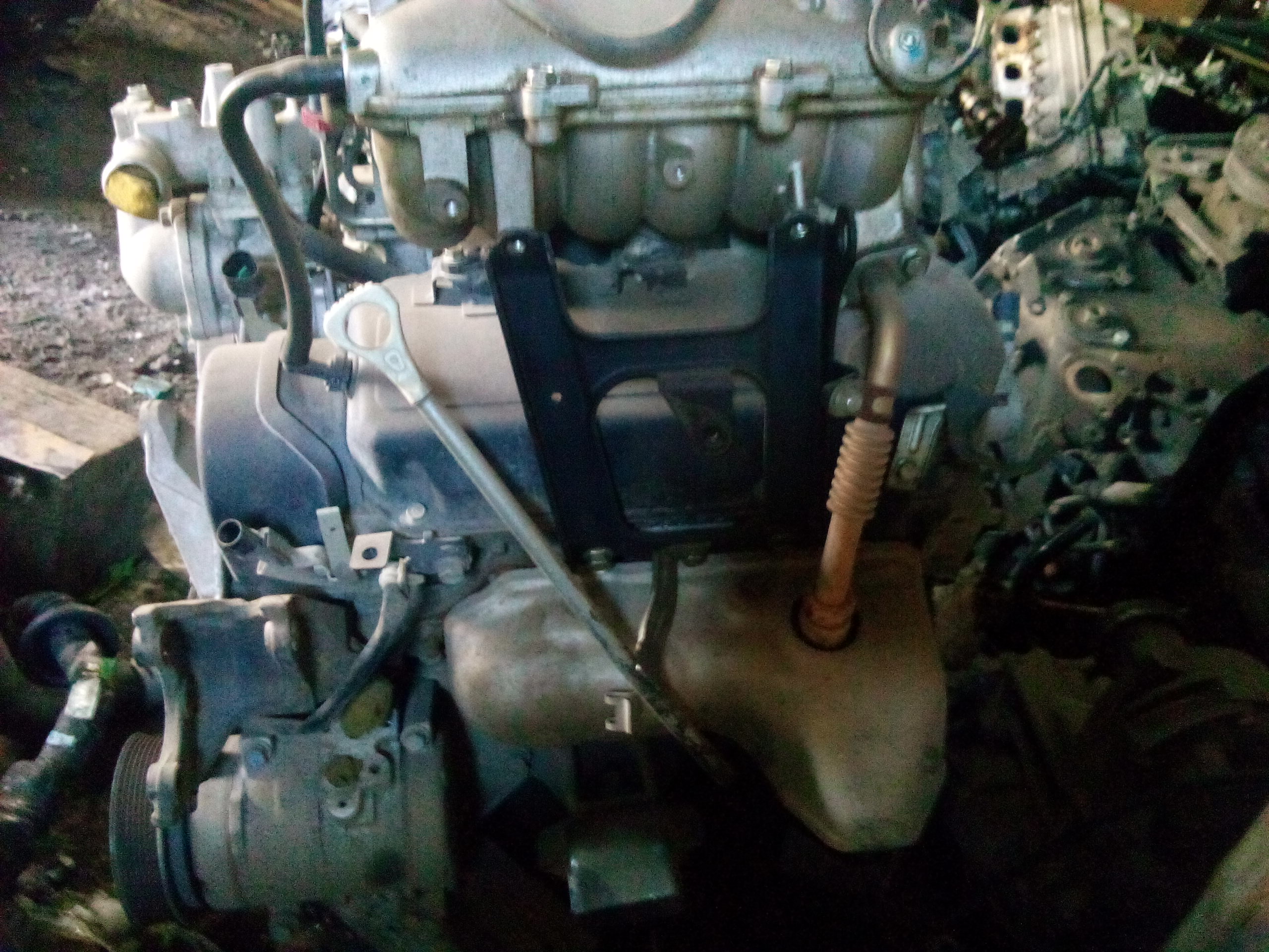

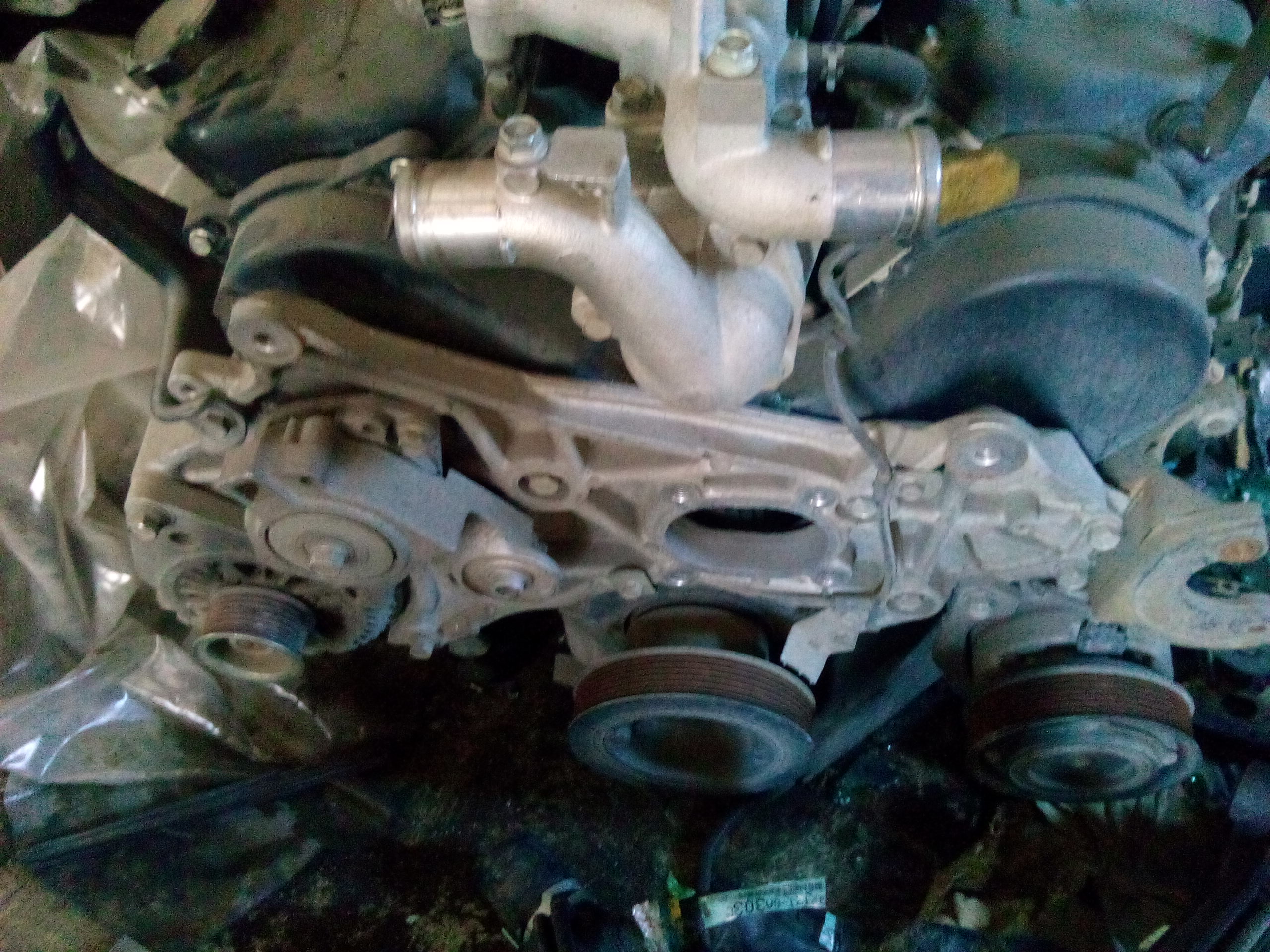

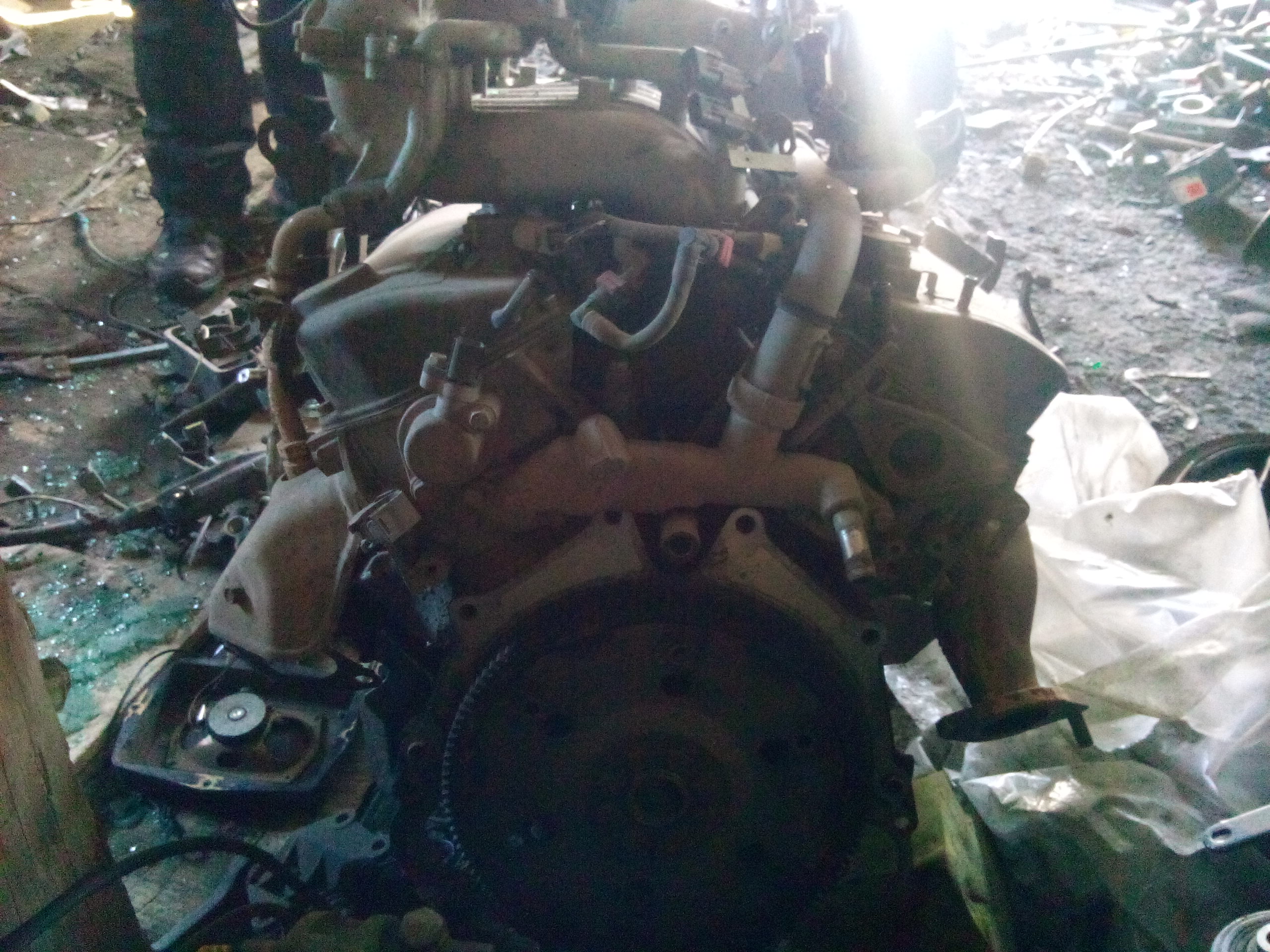

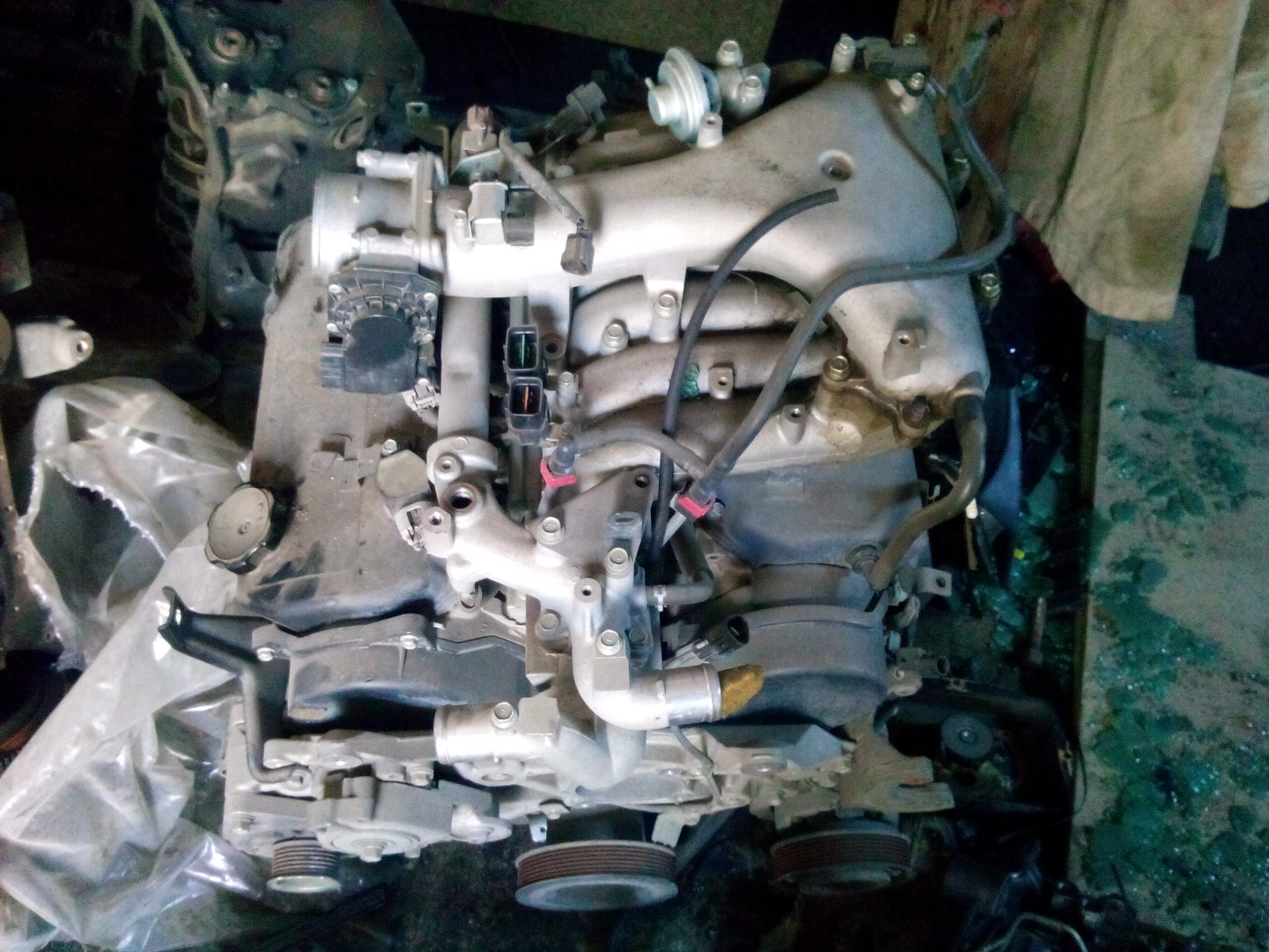

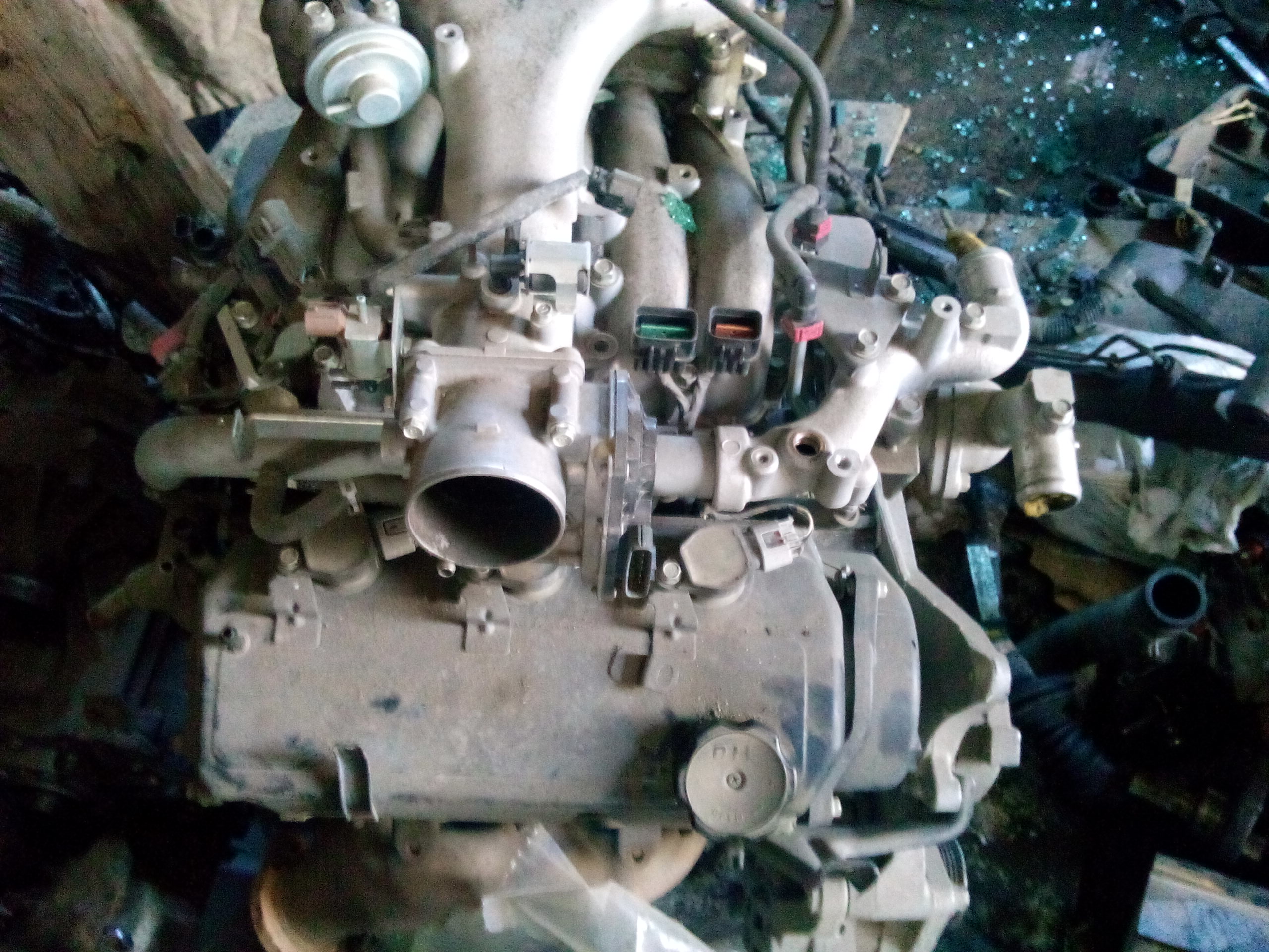

Вот, нашел двигатель. Ищу по авторазборам уже долго, так как смущает лохматый год выпуска автомобилей с подозрительно низкими пробегами. Найденный экземпляр от МП4 2007 года выпуска и находится на разборе с 2014 года. Думаю пробег должен быть в пределах 150 тыщ. (если в среднем в год брать по 30 тыщ пробега). Внешне очень похож, смущает одно - на этом моторе катушки зажигания расположены на свечах (т.е. их 6 штук) а у меня провода и всего 3 катушки. Будем штудировать лит-ру и пробовать ставить. К стати цена вопроса 65 тыс.руб. за все - фото прилагаю.ГАНС писал(а):У меня на 3.0 датчик распреда тоже сзади стоит, а распредвалы я ваобще от 3.0 с паджеро -4 поставил, хотя по номерам с моими нифига не бились, всё фунциклирет крутитсяБензин писал(а): У ММС-МПС отличие от нашего двигателя лишь в навесном и разница в ГБЦ (у них датчик распредвала установлен впереди, под шестерней ремня ГРМ на левой ГБЦ, а у нас сзади.

Слушай, по виду-фоткам очень приличный экземпляр и пробег согласен, еслиб больше 200 (отражатели на коллекторах ужеб подгоревшие были) , брать однозначно
что катушки на свечах, так и проводов ВВ зато не надо, у меня на АУТе такиеже, ваобще никаких проблем. Мне переборка своего движка только по запчастям в 100 встала, с учётом, что перебирал сам-тоесть бесплатно

Тут как-то продавали П4 с пробегом около 500 т., поэтому тут не факт :)Бензин писал(а):Найденный экземпляр от МП4 2007 года выпуска и находится на разборе с 2014 года. Думаю пробег должен быть в пределах 150 тыщ. (если в среднем в год брать по 30 тыщ пробега).

Понятно, что по фоткам диагноз точно не поставишь, но всёже судя по тому, что выложил бензин вариант интересный, я щас пожалел, что не рассматривал таких вариантов (П-4, нам на арабов они выходят считай как родные) когда собирался восстанавливать свой движок, смотрел движки от спортов, а там ценнег был без всего навесного в МСК от 70 тыр. Бензин, ты этоdzhdzh писал(а):Тут как-то продавали П4 с пробегом около 500 т., поэтому тут не факт
