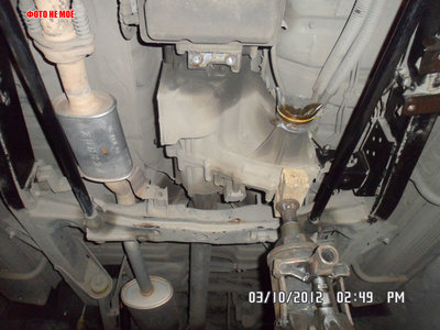

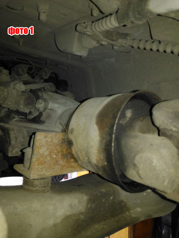

Машина у меня пару недель, всё еще до конца не рассмотрел.
На первой фото мы видим колхоз крепления раздатки.
По сути хочу просто попросить сделать подробные фото этого места и бокового крепления где подушка.
Там походу наколхозили ой йо ой. Буквально 15 минут назад в соседней теме нашел фото
и вижу понимаю что у хвостовика раздатка вообще не крепиться а держится только на боковой подушке.
Правильно? И все же прошу фотки.

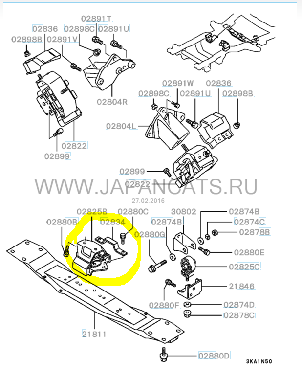

Кажись вы ошибаетесь, то что вы обвели желтым это в районе кпп стоит.
Обратите внимание даже на схеме видно, сначала идут подушки двигателя, потом эта балка.
Та балка где хвостовик раздатки, она не съёмная.

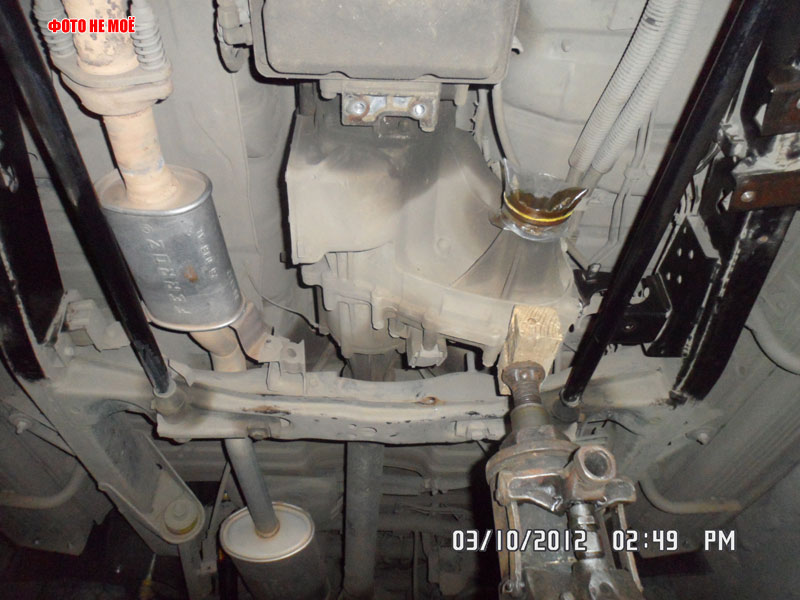

На балке где хвостовик раздатки нет ничего, и раздатка ничем этой балки не касается.
Боковой подвес виден на второй фотке правее домкрата.
Но он является обычным ограничителем, и ничего не держит.

Интересно для чего туда уголок прилепиле ?

ну видимо рассыпалась подушка и шоб коробка не прыгала всадили такой колхозsas788 писал(а):Интересно для чего туда уголок прилепиле ?

Саша прав, подушка только под коробкой. Хвостовик свободно стоять должен. Я там на днях был, случайно проползая)))
Знал бы, засэлфил)) Подушка эта, как Боинг стоит...блин((( У меня, она уже готовится в мир иной.

На ручку дизель 2.5 стоит муку, из заменителей, по виду такая как у тебя. А вот насколько подойдёт ХЗ.
Хотя в поперечине должны быть закладные и под неё.

КПП и РК лежат на одной подушке, которую я желтым обвел на схеме. А боковая подушка это просто успокоитель.
Другое дело - проси фотки живой подушки КПП чтоб понять как ведёт себя твоя. Возможно что она развалилась и РК стала доставать до балки, поэтому и колхозили.
Сказано же: "там ни чего нету"

Suhoi мне надо понимать что колхоз а что нет.
И понять каким образом раздатка оторвалась от коробки и оказалась в свободном полёте.
