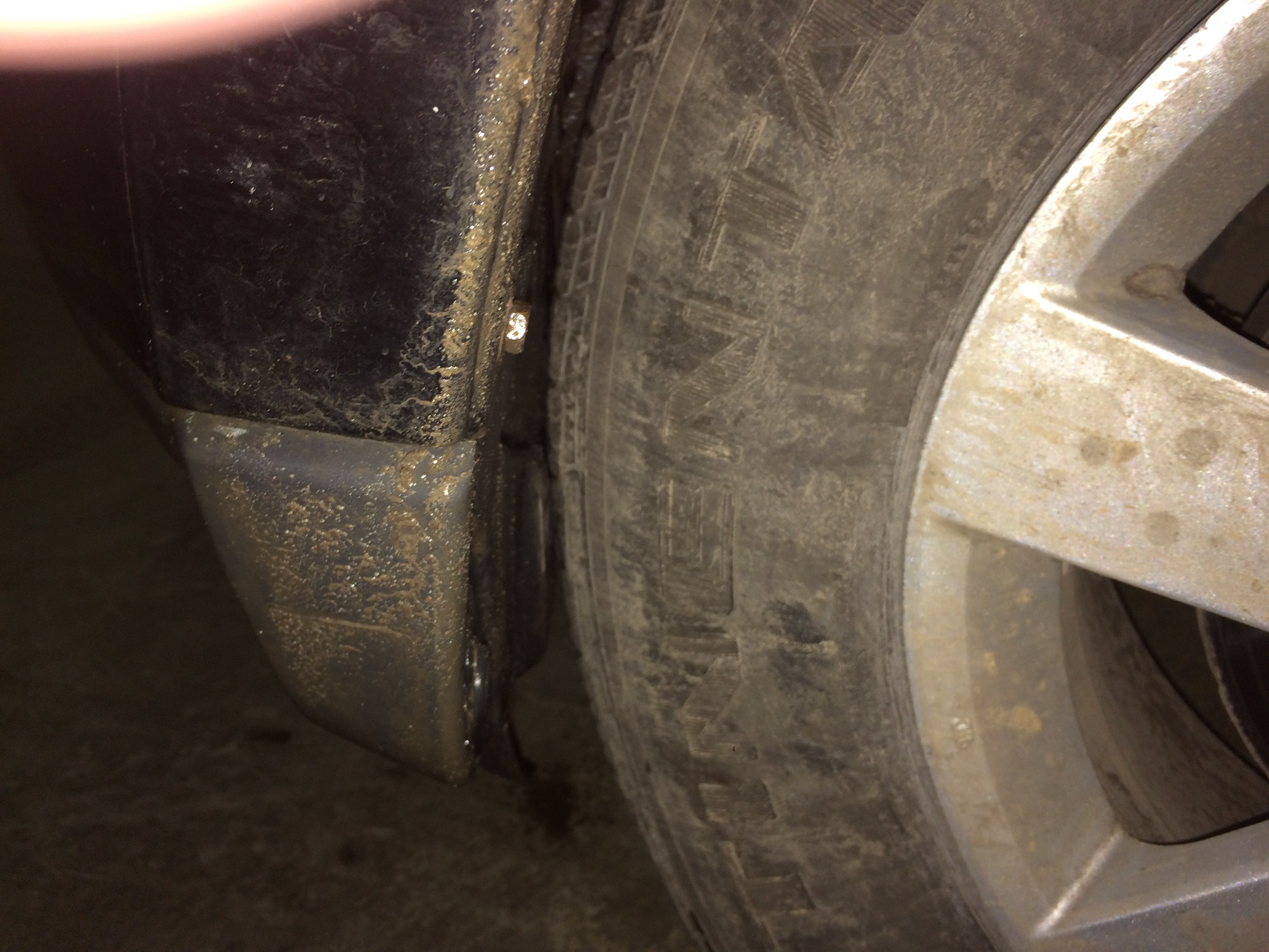

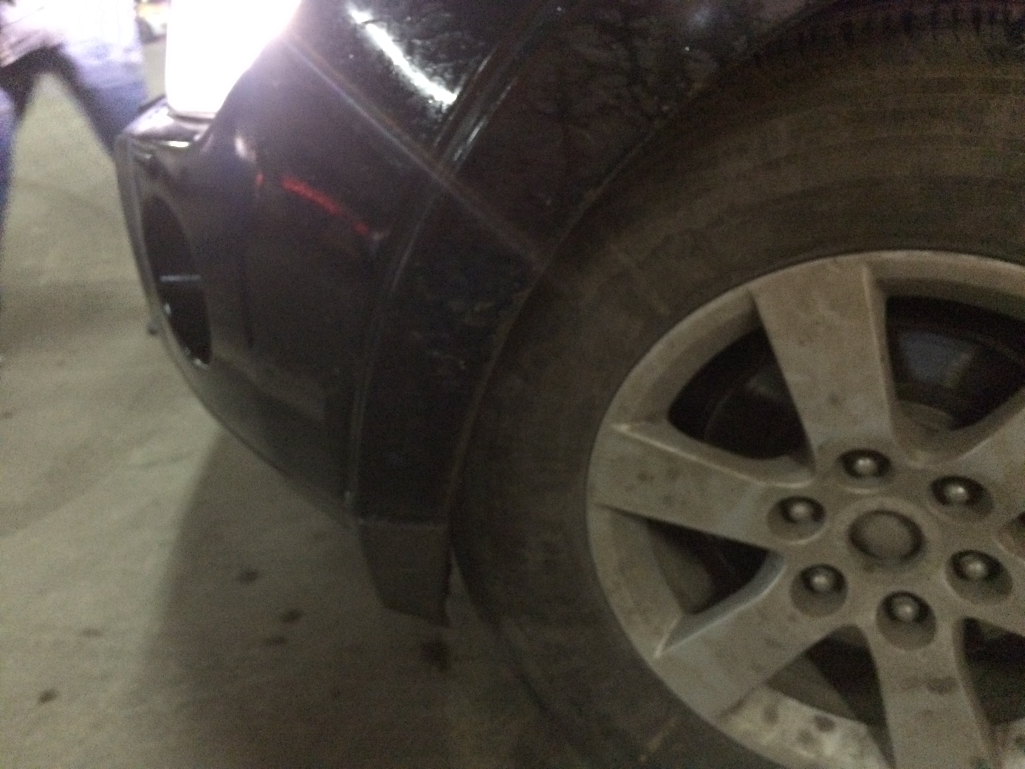

В общем докладываю. Данный размер не подходит к автомобилю МП4.
Передние колеса трут при повороте руля.

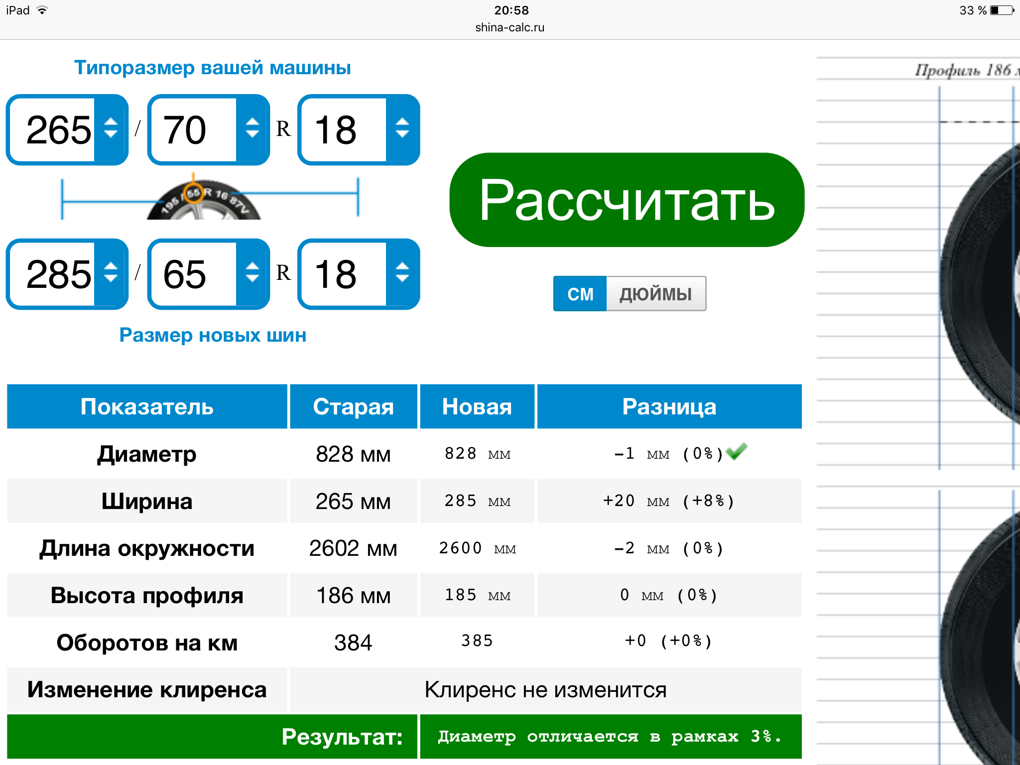

Так для этого калькулятор существует. На 5см больше стока, на 5мм меньше, чем 285/75/16.

А.Димыч писал(а):Пружины просевшие, так-то должно было влезть :;-):
А что при непросевших пружинах артикуляции подвески не существует? Первая кочка с поворотом и привет.

Ну да, по калькуляттору шило на мыло, в натуре может по другому
