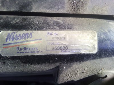

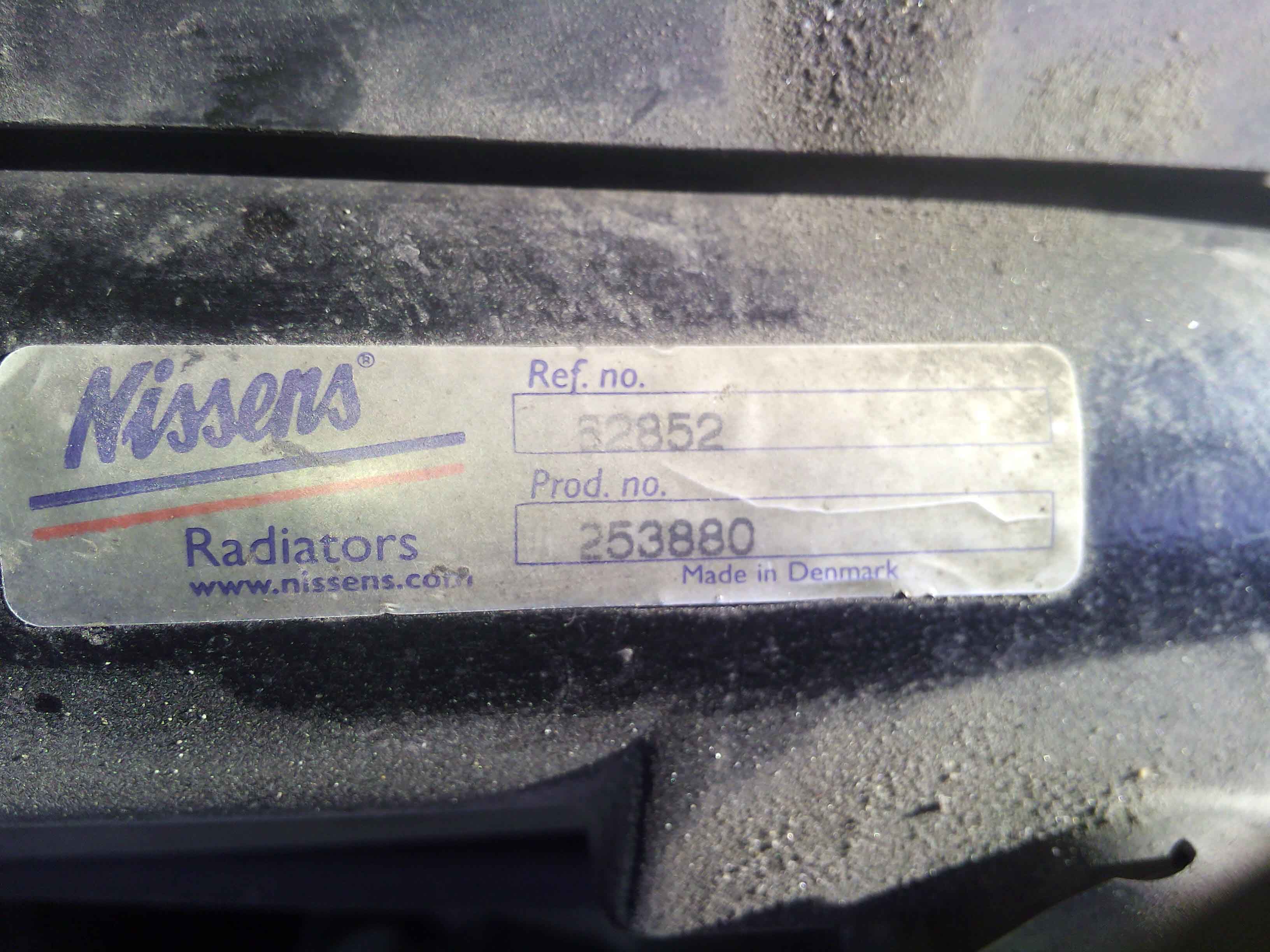

Ставил Nissens 62852. Четыре года назад. Пробег 70 000 км. Буду менять выложу фотки. Потекла трубка в середине радиатора. За радиатором кондиционера и замком капота, получается не из-за внешнего воздействия. Местами начали разрушаться тепловые перегородки между трубками.
Плохой Nissens или нет не знаю. Родной отходил 140 т.к. В Экзисте два Nissens 32 т.р. а родной 47 т.р.

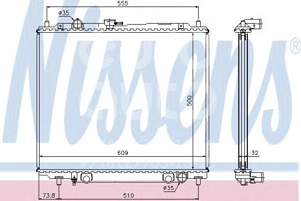

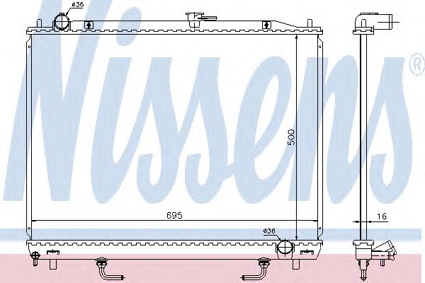

Всё смешалось в кучу- люди, кони... Может объяснишь мне, бестолковому, как вкорячить радиатор от двойки на четвёрку? Или оно без разницы? Фото с размерами прилагаю, подписаны.
На свой вопрос отвечу любезностью- не ориентируйся на Экзист, эту железку для двойки можно купить тысяч за 9-10. Новую. Или братьев-китайцев- Ава, Тиммен и пр. на тыщонку дороже.
Поподробнее можно? ТМ и партномер.Андрей005 писал(а):...а родной 47 т.р.

Извиняюсь... Я имел в виду про изготовителя радиатора, а не по модели машины.

Так и ёжику понятно, что Ниссенс это лоторея)) Впрочем, 4 года это Карошо для данного китайского изделия. Какой антифриз в него залит?
