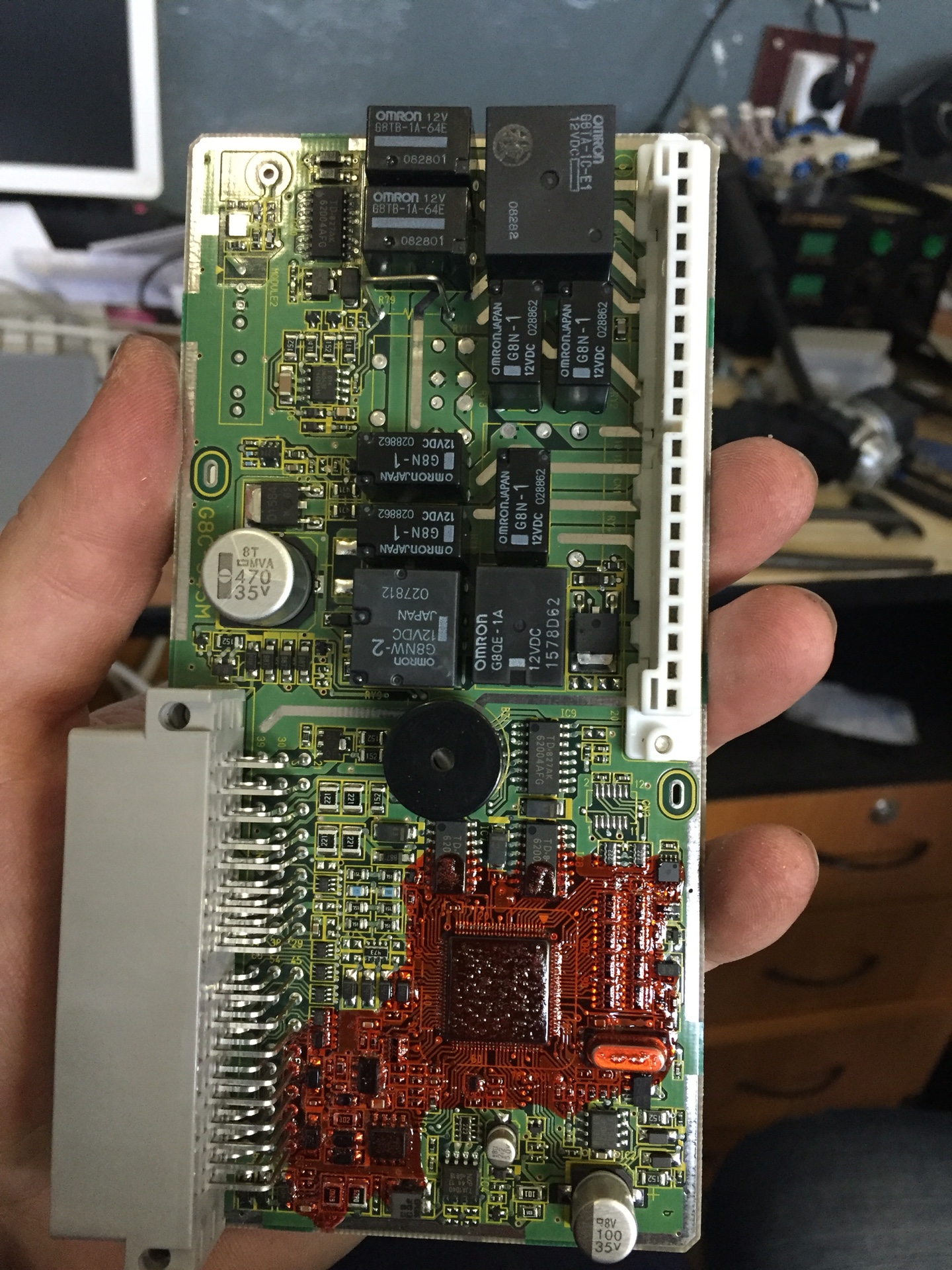

Пропали поворотники и аварийка. Совсем пропали.
Фигня, думаю, поменяю релюшку, делов-то. Но всё оказалось сложнее.
Еду в сервис, сначала к простым электрикам. Те разводят руками. Далее - к официалам. Те заряжают 60 тыр. за ремонт.
60 тыр., чтобы вернуть поворотники... Ребята, очень надеюсь в кризис вы закроетесь!
Снимаю etacs сам, смотрю на релюшки, гуглю (фотку etacs прикрепил)
Если верить интернету, за поворотники и аварийку отвечают реле G8TB-1A-64E (2 шт.) и G8TA-1C-E1 (1 шт.)
Хотя и в этом я не уверен, если кто знает - буду благодарен за подсказку.
Далее, гуглю, где эти релюхи от OMRON можно купить. Естессно, ничего конкретного не нахожу, кроме ссылки на ebay и китайского продавца из Шеньженя. (в крайнем случае у него и куплю, но еду в китай тока через 2 недели)
Собственно вопросы к уважаемым знатокам:
0. правильно ли я определил проблемные релюшки (аварийка+поворотники)?
1. где можно купить автомобильные реле от ОМРОНа?
2. какие замены этим релюшкам есть?
3. есть ли у кого даташиты (техническое описание) на данные релюшки.
4. риторический вопрос - НАХРНЕАААААА так делать?!!!
Всем заранее благодарен за подсказки и ответы!

Питание на плату приходит? Сомневаюсь что это реле.

Питание приходит, предохранители целы.Dimix писал(а):Питание на плату приходит? Сомневаюсь что это реле.
В момент помирания из блока чего-то жужжало и гудело (при нажатии на аварийку или включении подворотника)
Хотя да, вы правы, надо будет релюшки проверить.
Не выпаивая пробовать боязно чего-то... придется повозиться

написал же:Dimix писал(а):И какое из 10?
верхние три, хотя это на уровне догадок. Даташитов не нашел пока

Так прозвоните реле, в чём проблема?!

у меня 8637A249, KH8.SNOOPER писал(а):Так прозвоните реле, в чём проблема?!
Етакс новый или с разбора не рассматривали?
8637A267 стоит вменяемо. Если у Вас конечно КН8
Другой etacs кроме цены (екзист 25 тыр выдает), если не ошибаюсь, влечёт прошивку и прочие танцы с ключами.
Такая цена за возвращение аварийки и поворотников немного неадекватна.
Прозванивать придется - сегодня не успел. Проблема только в том, что маркировок контактов нет, и техдокументации тоже.
Релюшки простые же наверняка, замен должно быть полно, только блин где информацию нарыть
omron на сайте своем про данные модели дипломатично умалчивает, собака!

Реле простые.igorok83 писал(а):у меня 8637A249, KH8.SNOOPER писал(а):Так прозвоните реле, в чём проблема?!
Но следует проверить сначала обвязку.
Етакс Вам можно поставить любой 249; 263; 267
Ключи прописывать не надо, разве что если есть дистанционное открытие (в чём сомневаюсь) просто привязать ключи.
ИММО у Вас стоит отдельным блоком.
Так что смотрите и на альтернативу.

в общем, добыл етакс, правда не такой, какой надо. Есть только одна общая релюшка...
НО: нестабильно стал работать вентилятор салона - еду по кочкам (по ульяновским дорогам то бишь) и щелкает релюшка из-за тряски, вентилятор выключается. Заметил, что аварийка/поворотники пропали тоже после оооочень неровной дороги.
Склоняюсь к тому, что в блоке предохранителей тупо где-то неконтакт...
Подопытный блок предохранителя расковырял и понял, что устройство его, мягко говоря, склонно к раскатыванию контактов.
На выходных сниму свой блок (руки все уже ободраны!), помучаю его и отпишусь. Продолжение следует...

Сомневаюсь в выходе из строя реле . Долговечное исполнительное устройство ,особенно от лидеров - OMRON .

Всем спасибо за ответы!
Проблема решена в следующем порядке:
1. Визит к неофициальным электрикам, полчаса копаний, послали к официален
2. Официалы копаются 2 часа, в ремзону не пускают. Вердикт - замена etacs, цена с работой 60 тыр
3. Самостоятельная проверка всех реле etacs, все рабочие
4. Визит к нормальному электрику
) с этого блин и надо было начинать. Час работы. Результат: подгнил плюсовой провод в жгуте из подкапотного в салон. Причём вольтметр показывает, что напряжение есть, а вешаешь нагрузку (лампочку), просаживается до 0! Вот и ищи такие пакости...
В итоге плюс забрали с другого места (с обогрева заднего стекла).
Поворотники и аварийка вернулись!
Проблема с блоком климата пока ушла.
На очереди возвращение дальнего света.
Интересно, официалы разводили или сами не докопались до этой проблемы и решили тупо поменять etacs?

я ж говорил! жгут на климат и аварийкуigorok83 писал(а):Всем спасибо за ответы!
4. Визит к нормальному электрику) с этого блин и надо было начинать. Час работы. Результат: подгнил плюсовой провод в жгуте из подкапотного в салон. Причём вольтметр показывает, что напряжение есть, а вешаешь нагрузку (лампочку), просаживается до 0! Вот и ищи такие пакости...

А зачем разводить?!igorok83 писал(а):Всем спасибо за ответы!
Просто не хватило мозгов.

Всем привет. Подскажите. Монтеро 3. Ситуация ...Не работают поворотники и аварийка.
Из-за чего .. пока вопрос.
Машина стояла на стоянке неделю, сел акум, поставил новый акум, когда прикручивал клемм - замкнул случайно две клеммы ... искры были.. может и после этого перестали работать, а может и стечение обстоятельств. Куда копать хз... посоветуйте Электрика толкового , кто бы знал эту машину. Или подскажите плиз куда копать.
Взял етакс на с рабочей машины, поставил вместо своего. Хер. Не работают поворотники и аварийка. Куда дальше копать? Подскажите плиз или посоъветуте норм Электрика на севере Москвы или в Костроме .
Свой блок вскрыл, визуально все на месте, все ок. Резисторы визуально норм.
