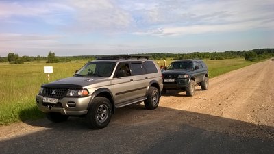

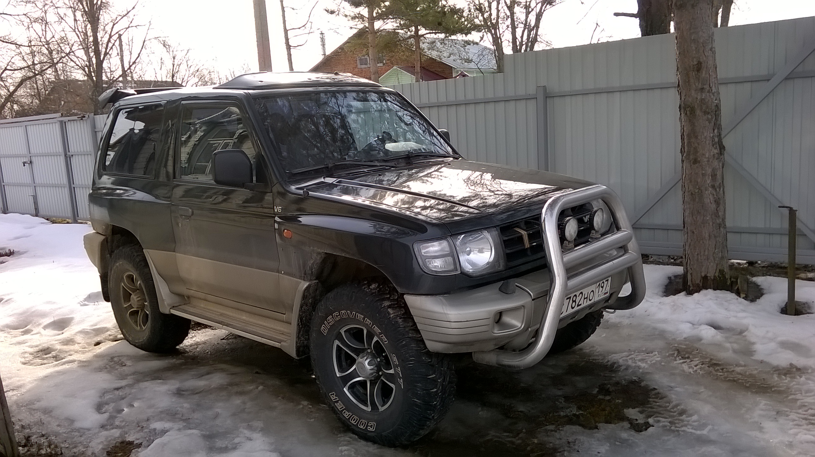

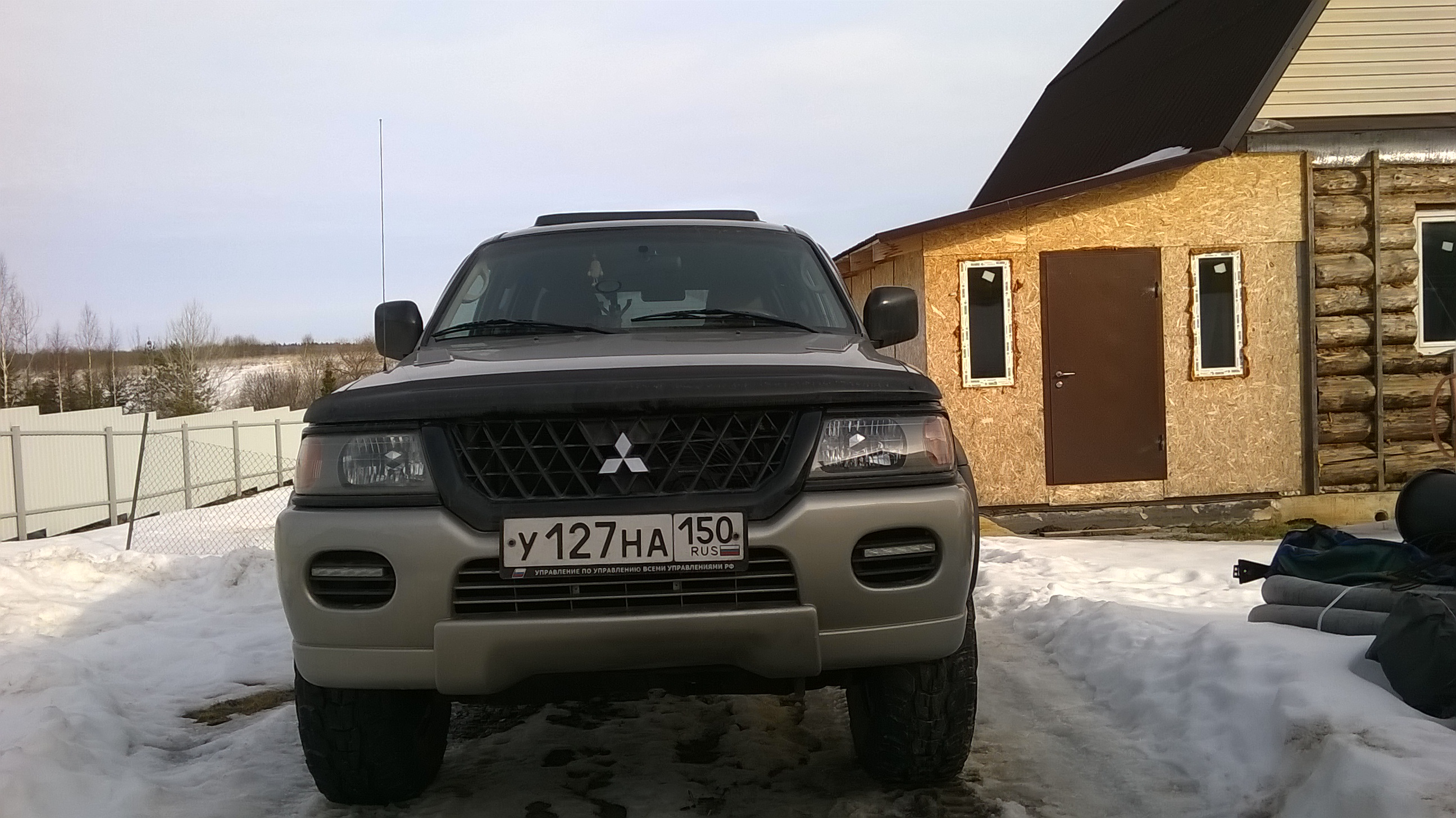

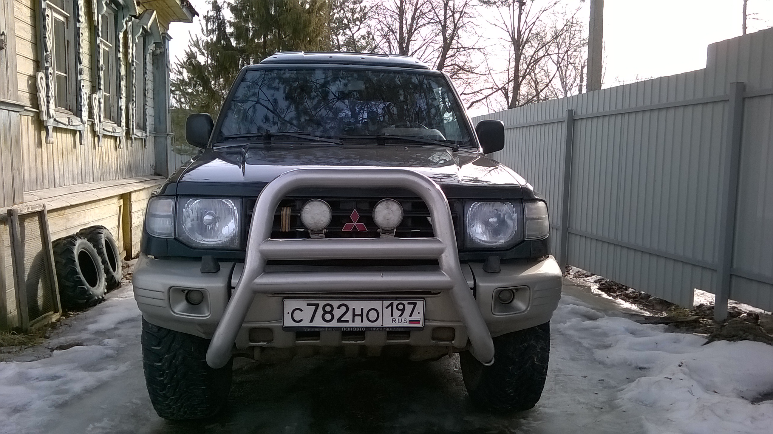

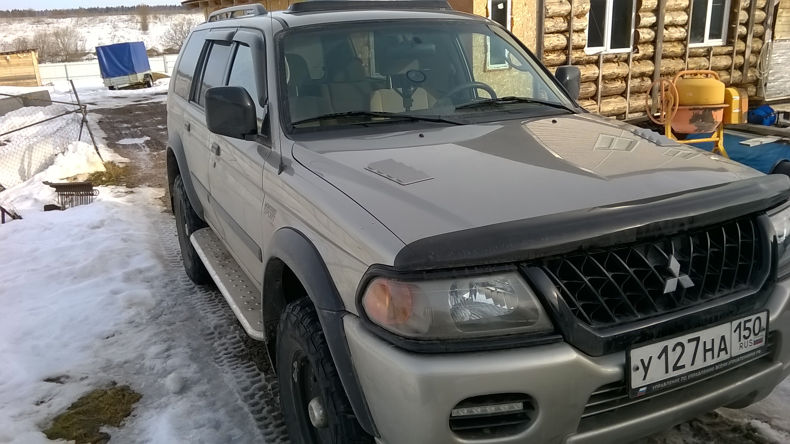

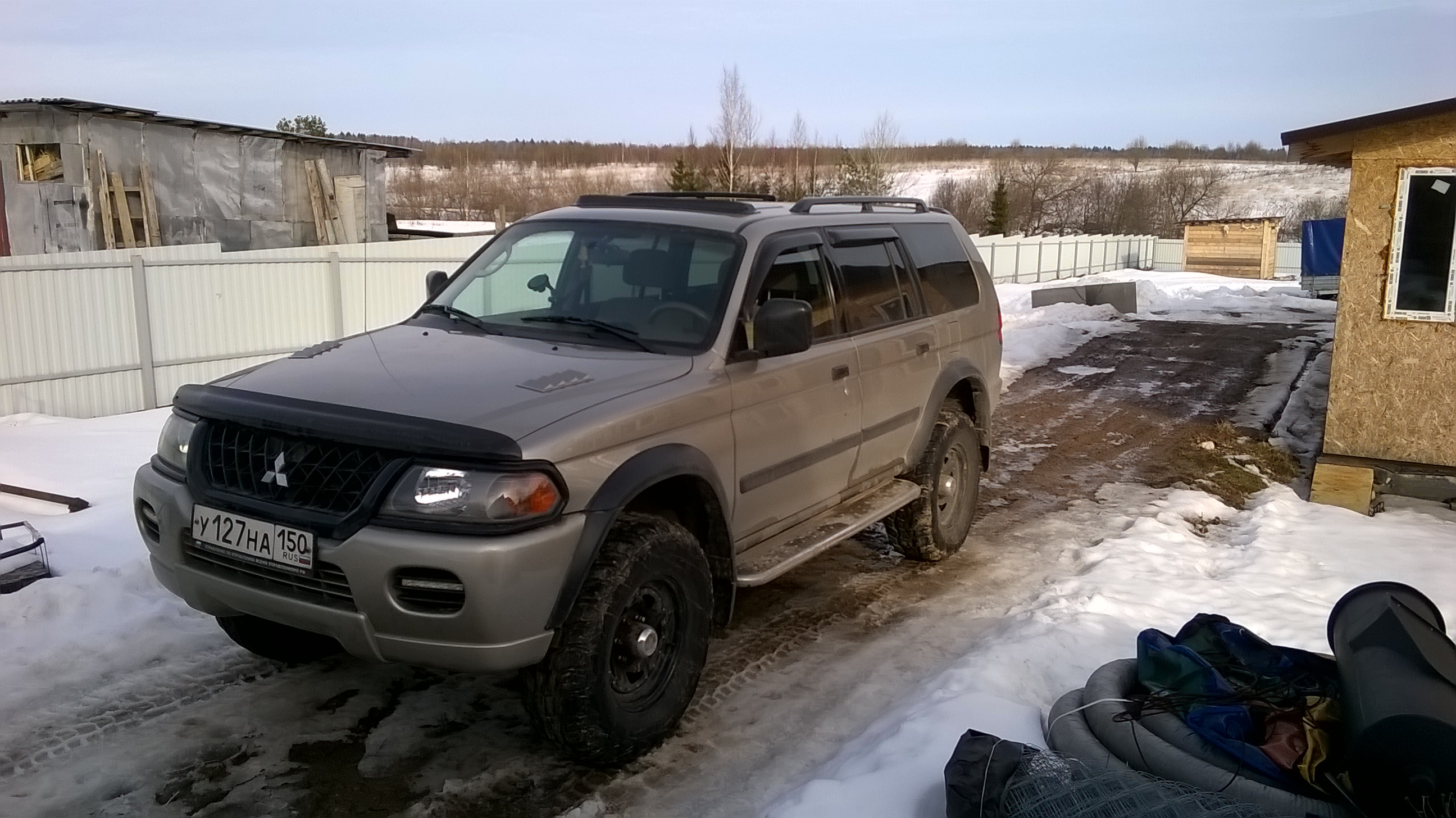

Всем здраствуйте :*THANK*: . форум читаю давно а зарегистрировался не давно . вот мои красавцы п2 1998г мкпп 3.5 . рекаро 33купер . ммс 2002г 3.0 акпп 32 кумхо . велюр. от машинок в восторге :*THUMBS UP*: доволен всем . п2 владею уже год а недавно был продан ::-!: дастер и куплен ммс :*YAHOO*: . машинки нравятся всей семье . в ближйших планах на ммс поставить защиту . линзы . чехлы . инвертор 220 . акумулятор дохлый :*SORRY*:

на п2 после покупки поменялось грм с помпой и роликами (оригенал) . приводные ремни и ролики . свечи .прокладки крышек. пробки валов. кольца колодцев . рулевой маятник . амортизаторы . задние пружины . масла не считаю . остальное в норме. на спорте кроме маслов и фильтров ничего делать не надо. грм и приводные ремни с роликами поменял прежний хозяин (проверено) ОГРОМНОЕ СПАСИБО за помощь с машинками Виктору из сычей (MudDiver)

Добро пожаловать в секту (с)
Яб коротыша "закорчевал" в среднюю меру ::-D:

Яб коротыша "закорчевал" в среднюю меру ::-D:[/quote]
поясните

подготовить не сильно для бездора

Glukc писал(а):подготовить не сильно для бездора
для моих нужд пока хватает . нет только лебедки а так гребет зачетно. не разу не сидел тфу-тфу-тфу (в основном на охоту и побухать катаюсь)

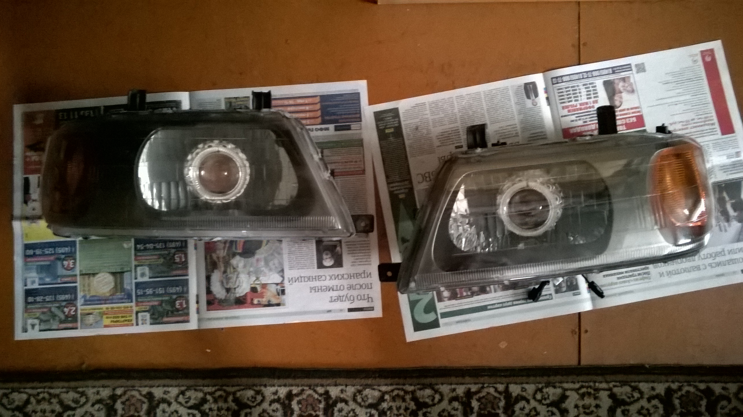

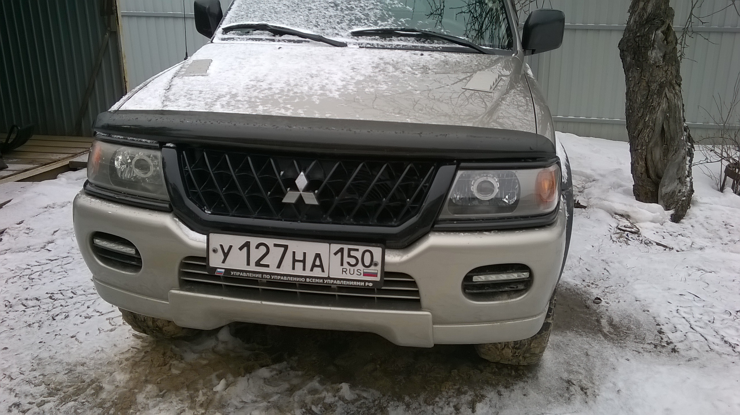

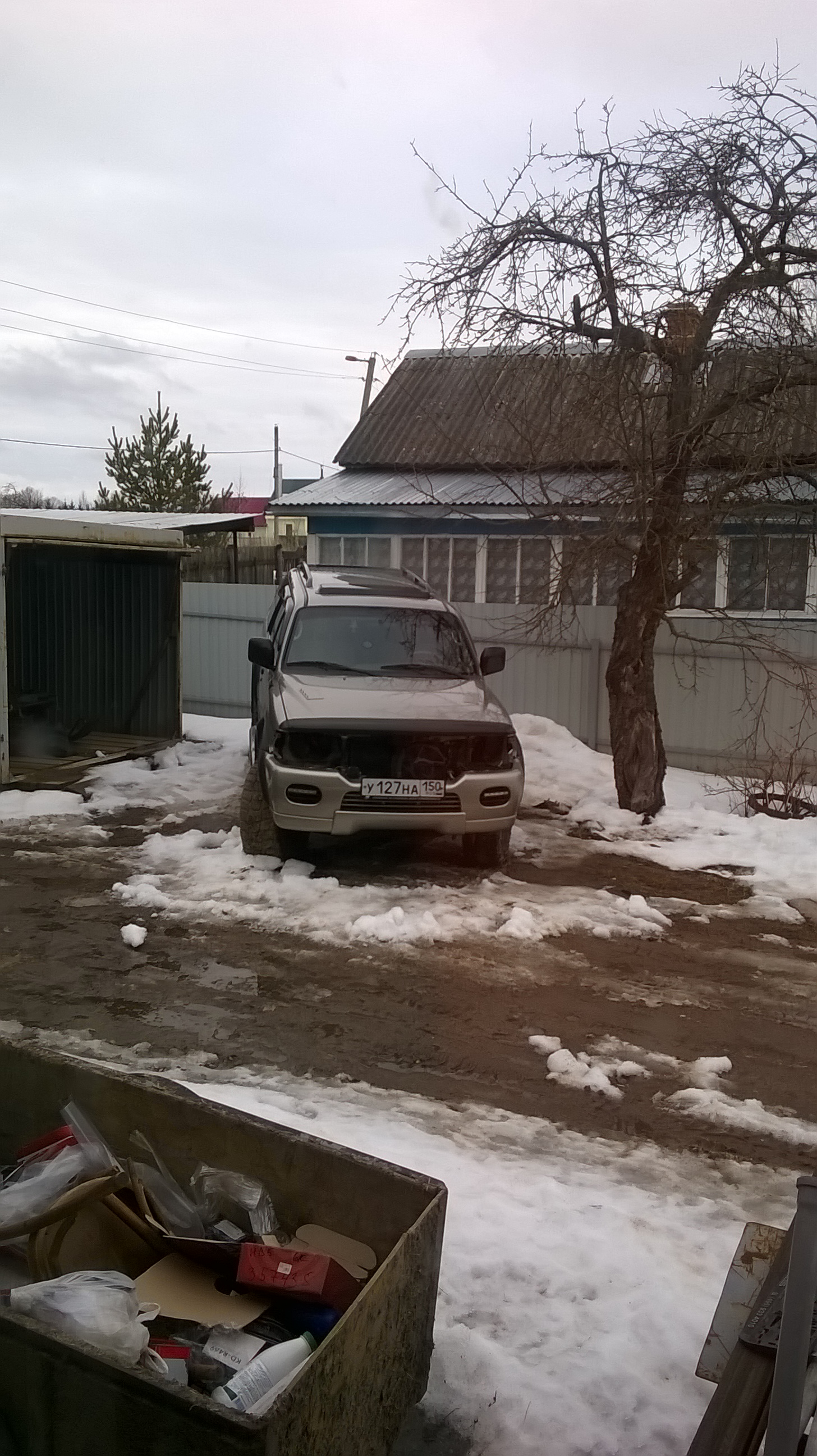

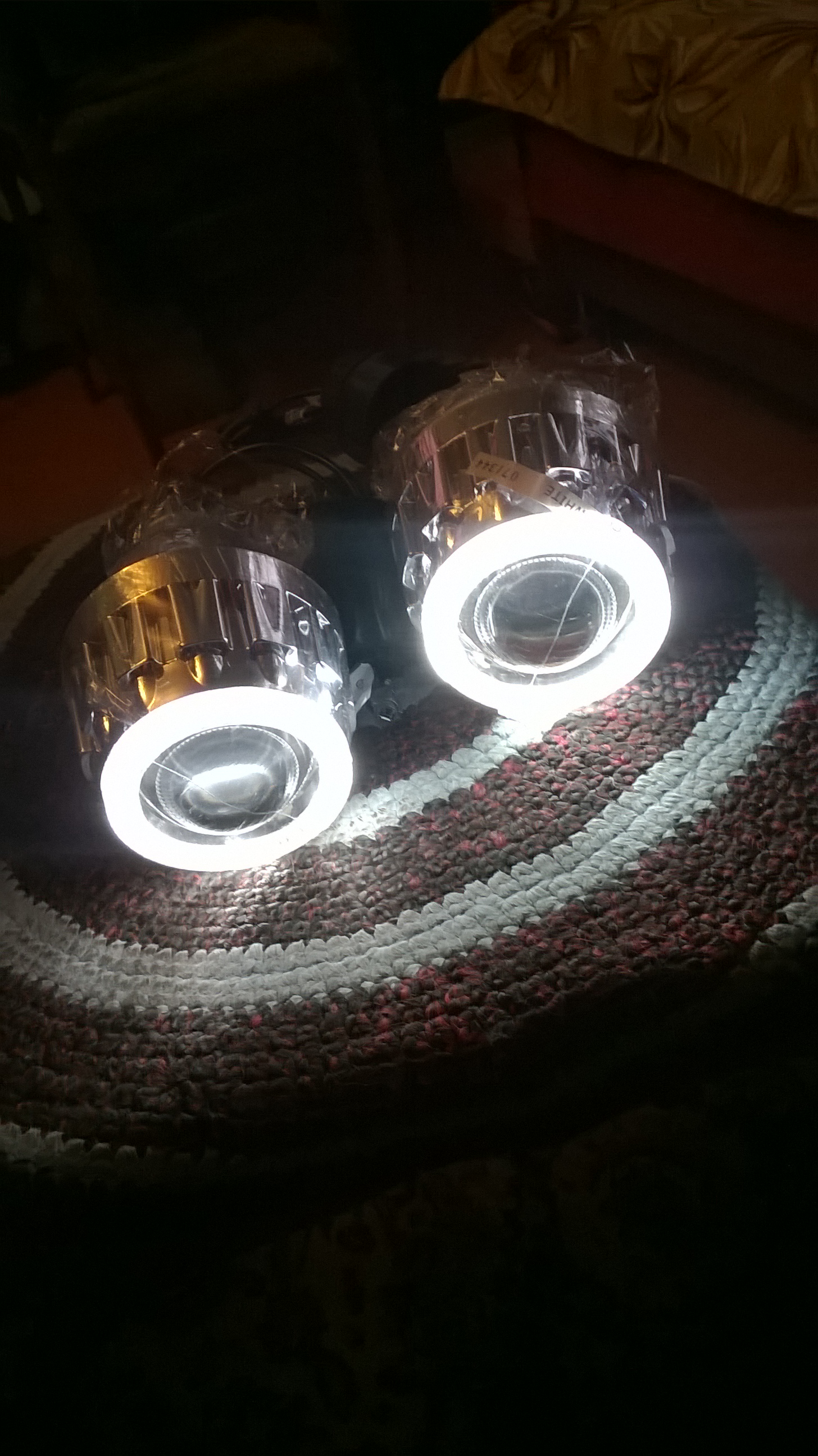

вот созрел на свет :*THUMBS UP*: были куплены би-ксеноновые линзы 5000к. и покурив инет начял ломать. скажу не ожидал что все просто как 2х2. испек фары при 90с - 15мин . и стекло легко отошло . далее удалив старый клей и прикрутив линзу собрал все обратно . в купленном комплекте есть все что нужно для сборки (кроме блоков) . дав высохнуть 10-12ч поставил все обратно и О :*YAHOO*: свет светит . . еще поставил защиту матадор 2мм и бибику от уаза :*THUMBS UP*: . дальше хочю богажник (легкий) на крышу . пока все. свет вчера обмыли с товарищем :*DRINK*: до сих пор кочяет :%):

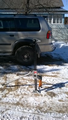

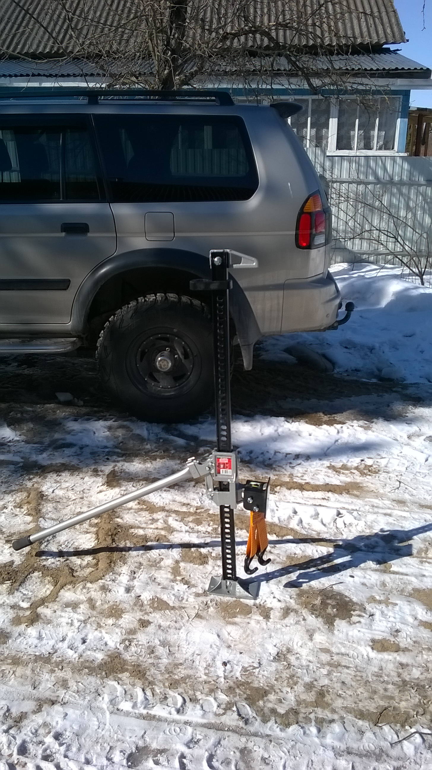

купил спорту подарок :*KISSED*:

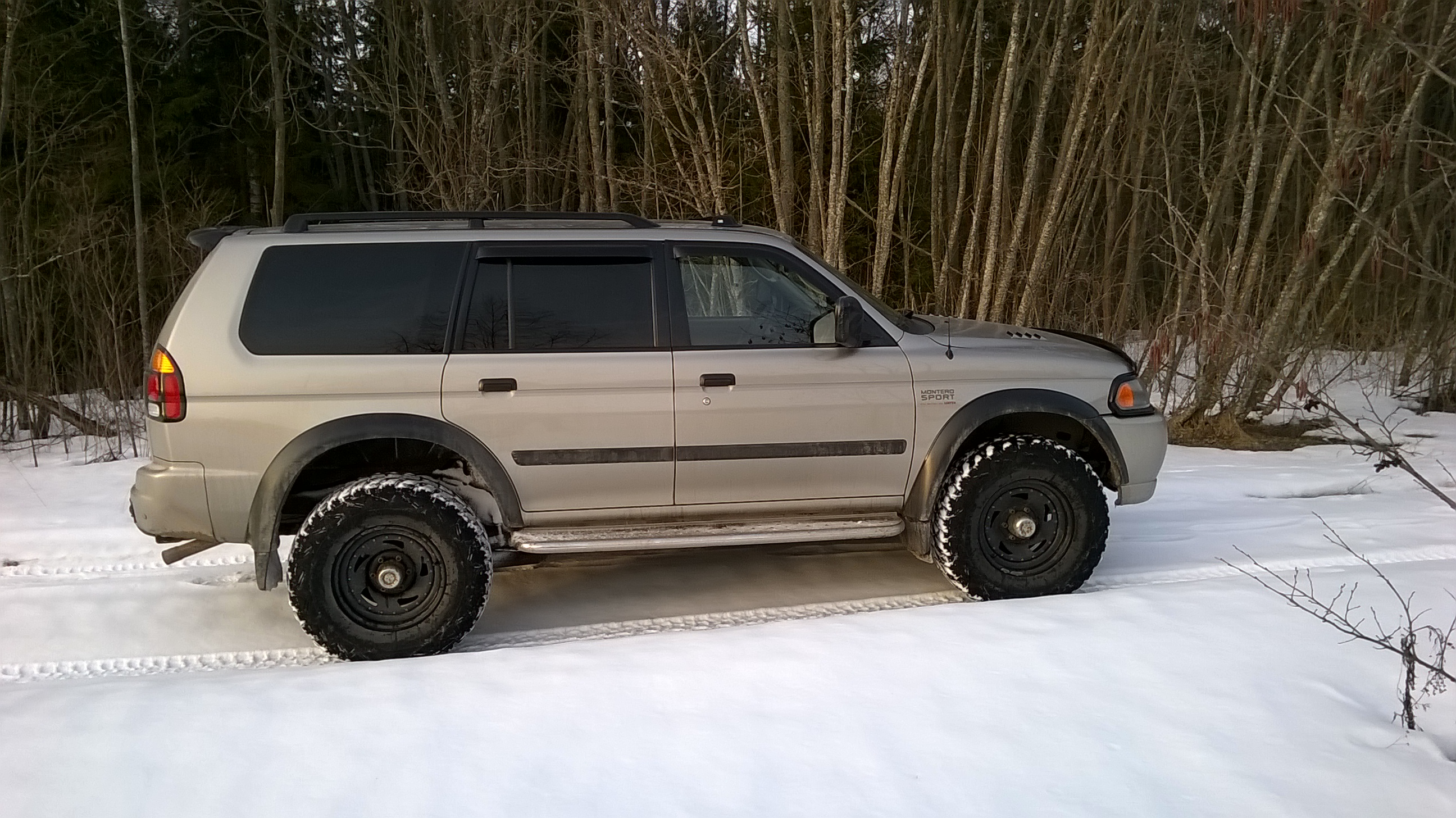

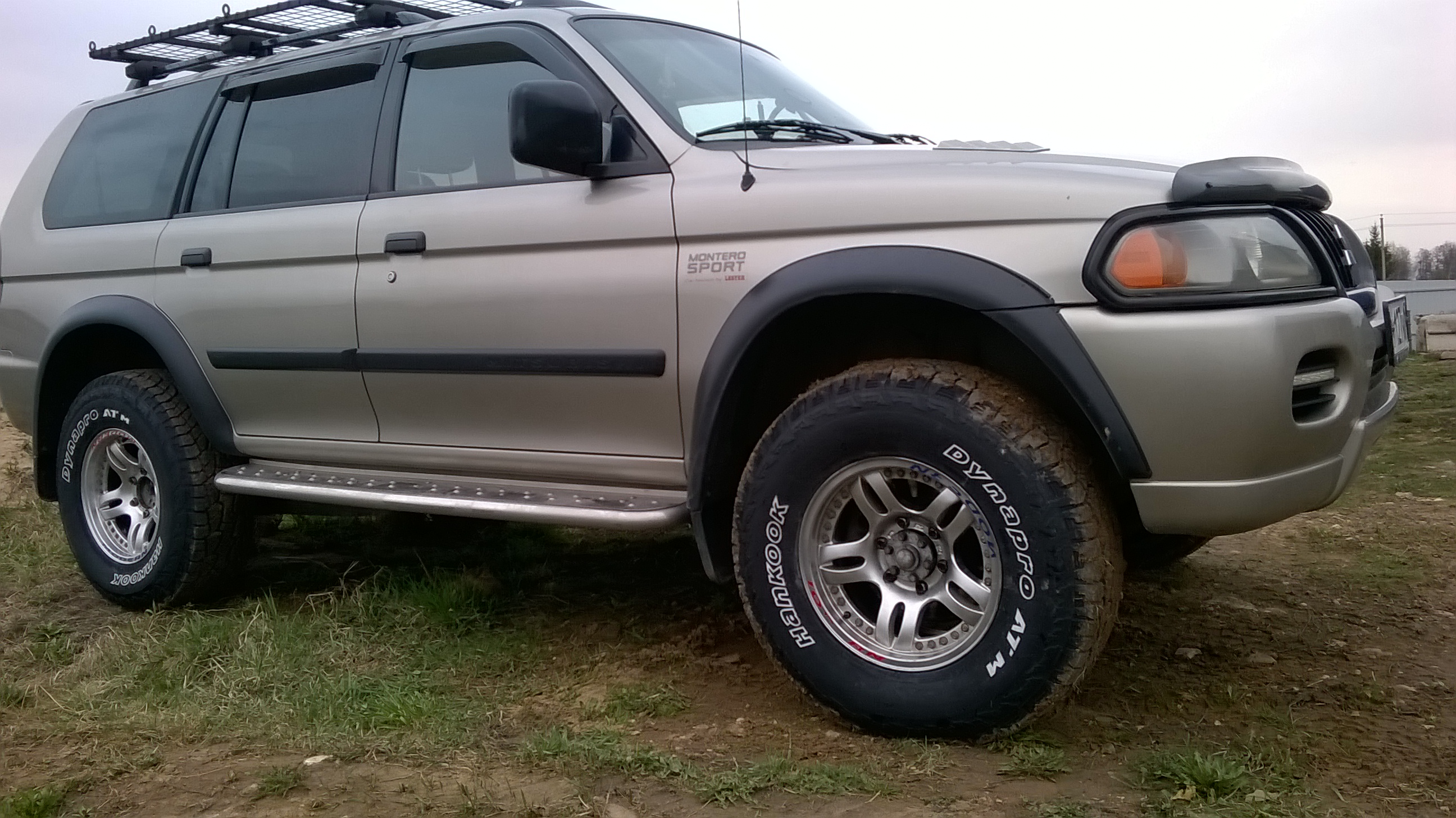

прикупил новую обувку 265х75х16. очень мягкая и тихая . оч доволен

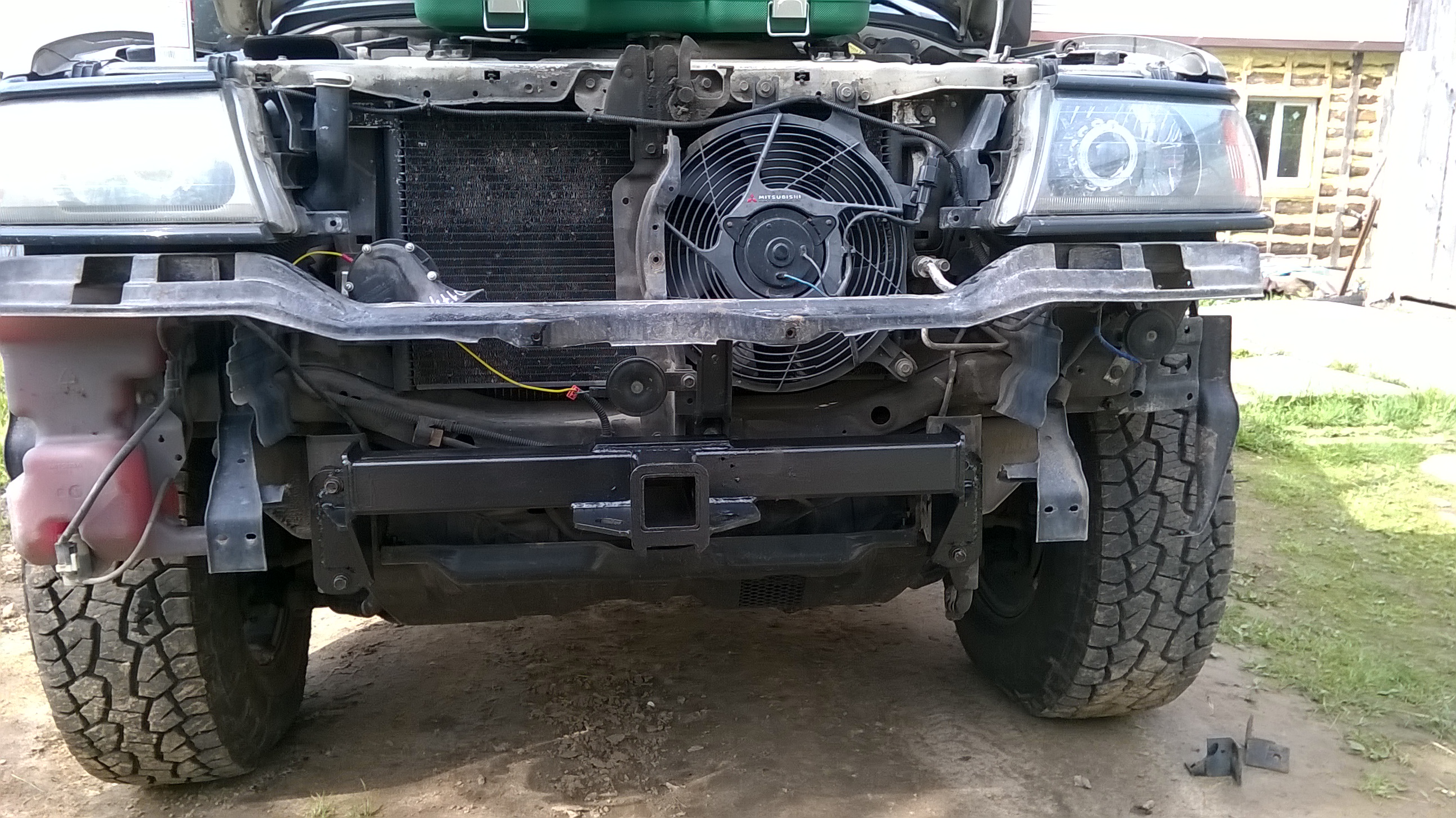

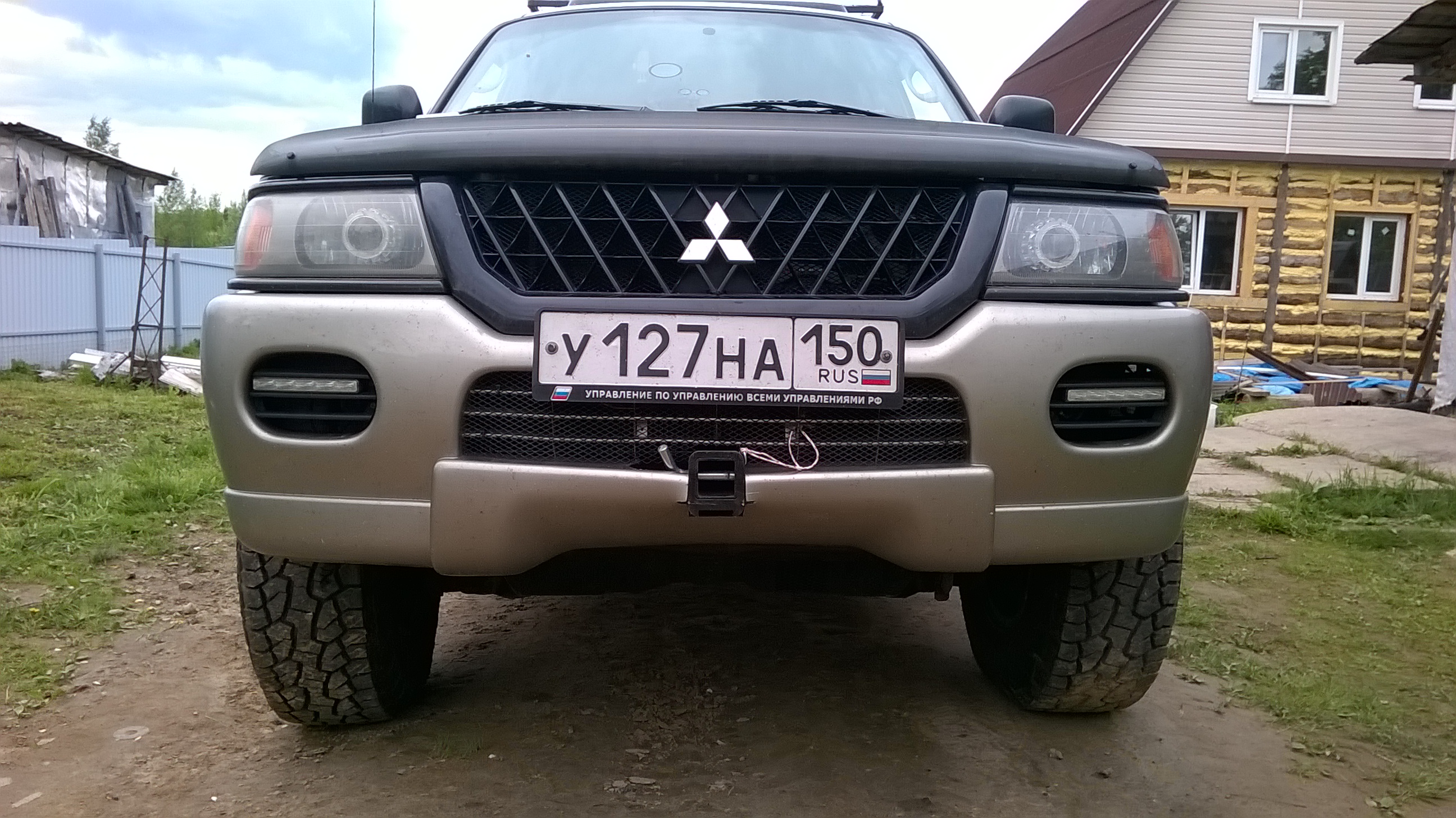

вот поставил квадрат под лебедку и домкрат

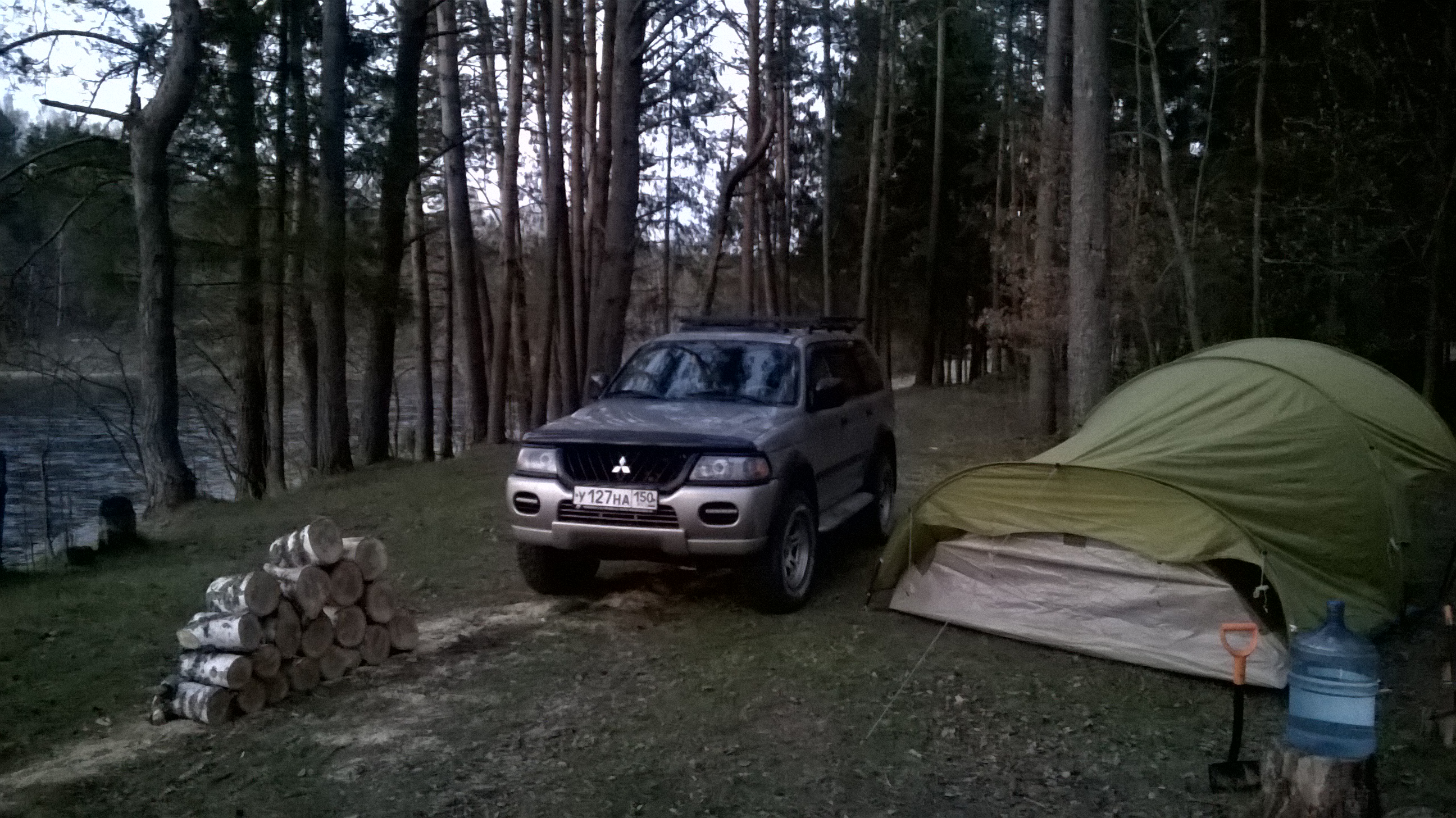

вот прокатились на пару дней в р-н Западной двины на озеро . красивые места . надулись самогоном и любовались закатом :*DRINK*: супер

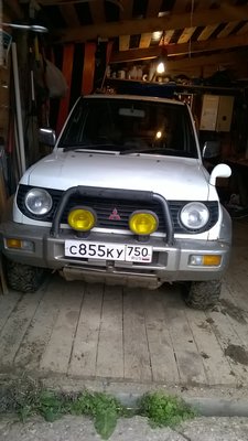

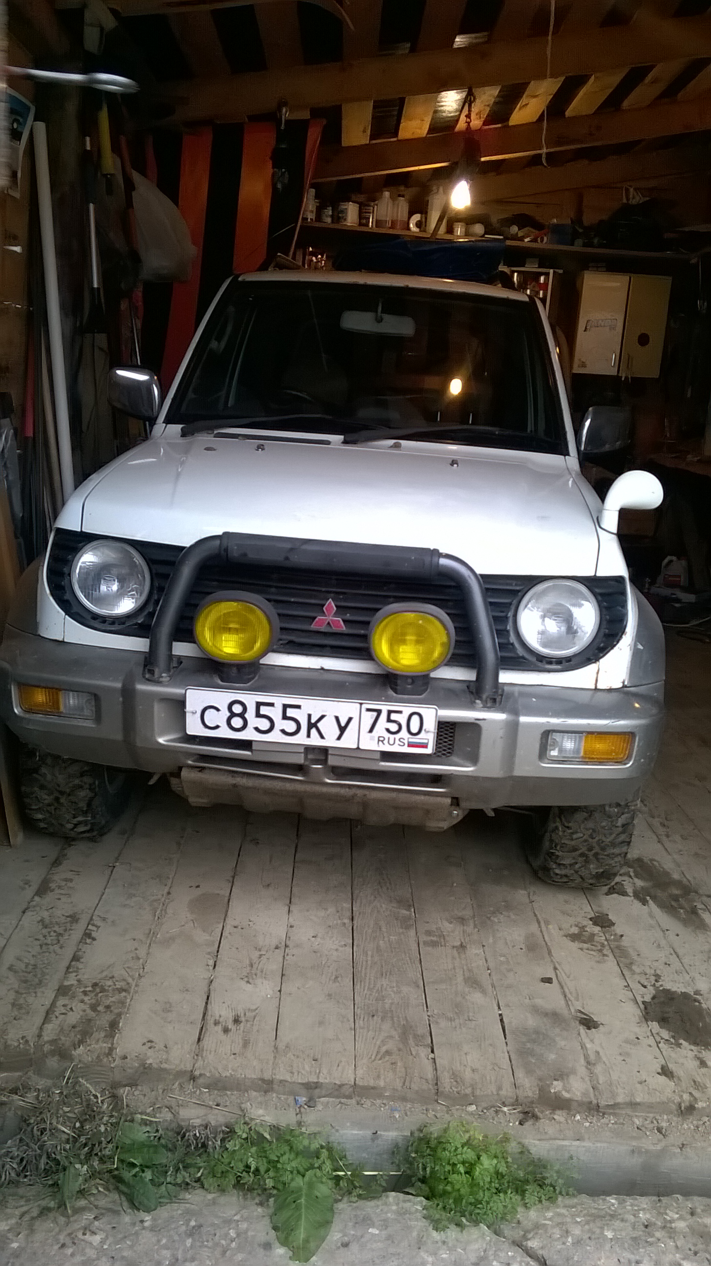

Младший брат
