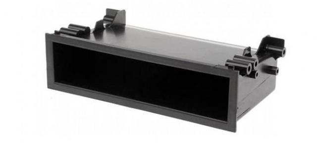

Только что купил от Восьмёрки за 85 руб. )))) Но она, сцуко, не лезет, надо или обтачивать или ждать фотки от Флибустьера

Как не лезет? Если по глубине, то беда. А по высоте/ширине и не должна: у нее защёлки широкие, их нужно чуть прорезать около бортика, тогда встанет как родная. У меня на П2 с таким как раз пропилом и стоит. Если не забуду сделаю фото завтра.

В самом конце, когда начинаются выступы от передней консоли, не дают борта по бокам, её аж сжимает, и сплющивает.

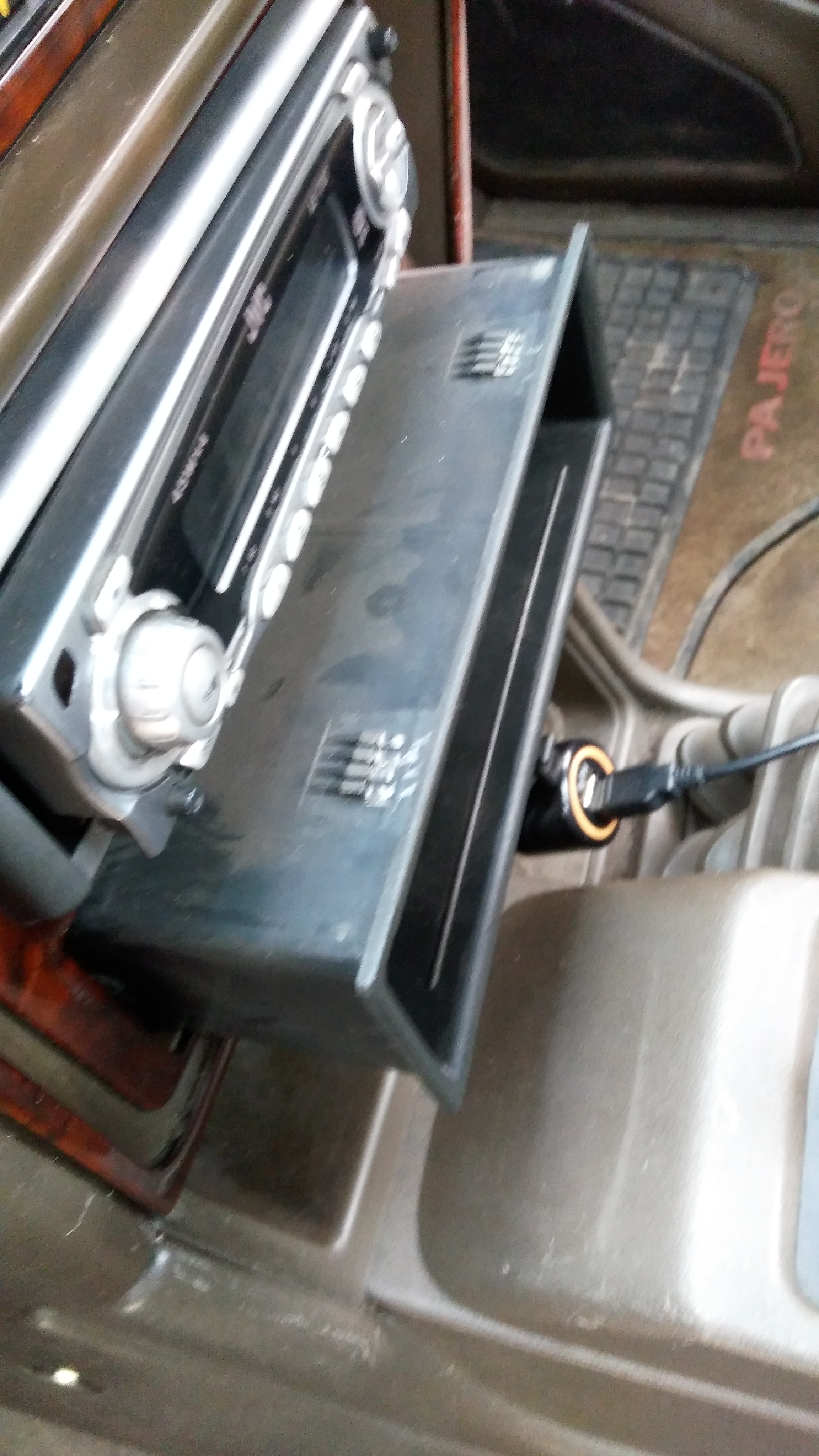

Да, все верно. Берешь надфиль или чего у тебя там под рукой есть и счищаешь примерно 3 миллиметра этих выступов от кромки кармана. Тогда карман четко встанет на место и держаться будет за счет перепада высот.

Вот так примерно.

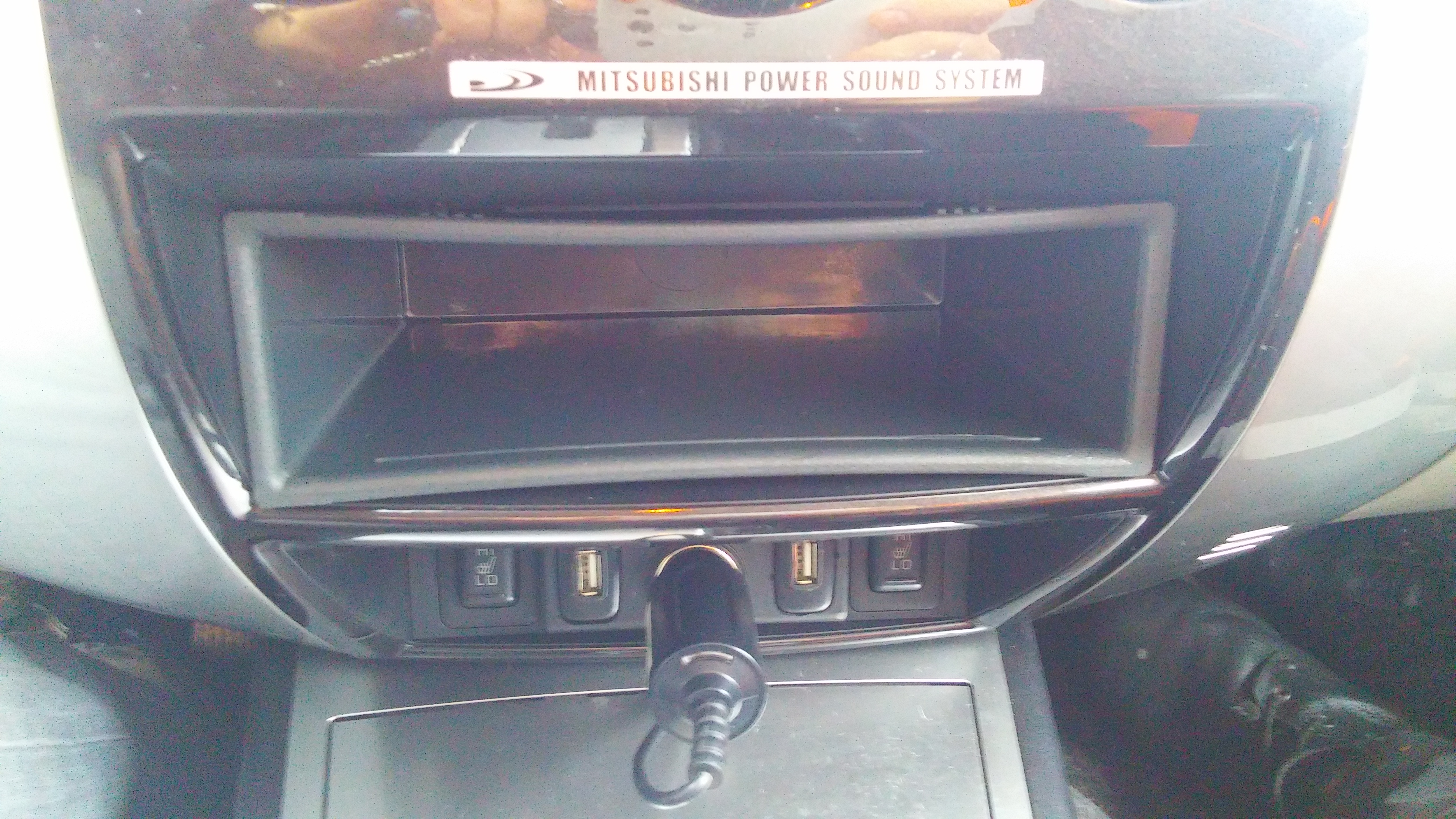

Так и сделал, только напильником, и пришлось по 2 внешних полосочки защёлок ножом срезать, они тогда чётко в пазы от родной рамки встали.
