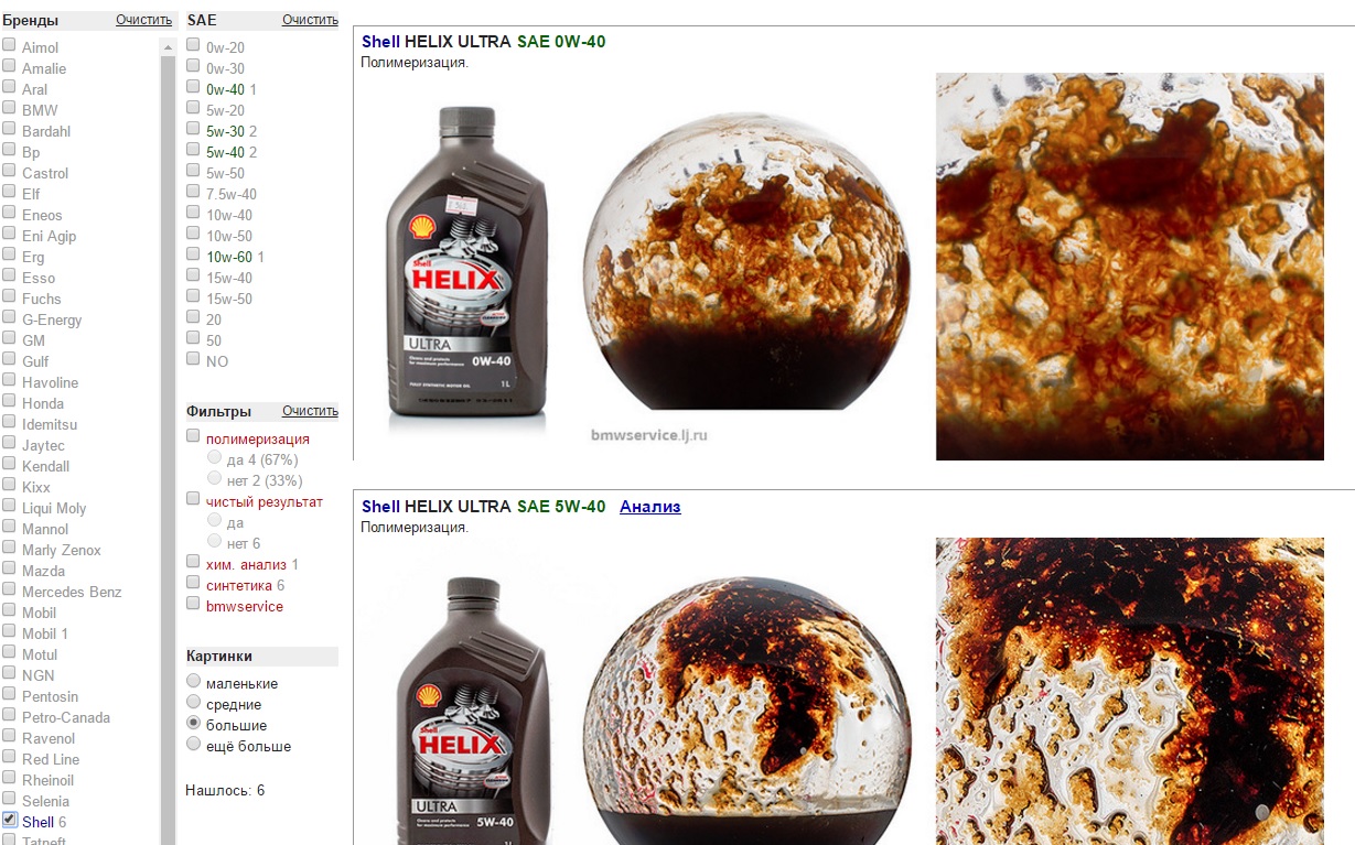

З.З.Ы. и производители масла тоже молодцы. многие дорогие масла и те, гады, полимеризуются. http://alexey-bass.github.io/bmwservice-oils/ поэтому к выбору масла следует подходить осторожно.

Шелл, как оказалось, хорошо коксовался при низкой нагрузке на двигатель, на малых скоростях. В городе то есть. И живого места в двигателе в 110 тысячам уже не было. Один гудрон внутри двигателя. Проблема в неправильной масляной основе, которую юзает Шелл и добрая половина других масляных брендов.

про закоксовку в первую очередь адский жор масла: 1-2 литра на 1 тысячу км.владимир михайлович писал(а):Не вынимал, хоть и предполагаю, что за 500 тысяч кольцам уже кранты. Однако действительно пока проблем нет по компрессии или жору. А что побуждает людей думать про закоксовку или бороться с ней? Для профилактики?
но как показала практика такому жору никакая раскоксовка уже не поможет. только капиталка.
Есть такое. Всем Молям давно поставили зачёт.владимир михайлович писал(а):Я пенсионер, как и моя машина, и езда пенсионерская. Ни каких закоксовак и проблем с маслом нет и не было. Последние лет 6 только ликви моли 10в40.
Ниже фото четырёх банок с молями. Чистый результат прожарки у всех.
Но у нас в Приморье, к сожалению, Моля ваша не появлялась в продаже никогда. Знаем только моль шерстяную.
