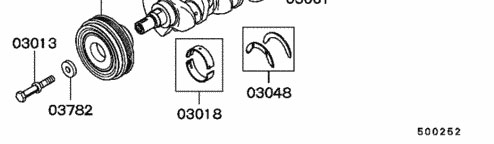

Уменя по вину через экзист получилось следующее:
1. Болт коленвала MD 138069 14х40 пришла замена 1101A022 14х40 (это короткий болт) а у меня в данный момент стоит длинный болт на машине.
2. Mitsubishi MD 111427 Число зубцов-149 т.е. получаеться если болт не тот значит и ремень не тот?.
Это уже пришло, теперь мне еще надо помпу и я понимаю что ща еще спущу деньги в пустую.
Как мне точно определиться по запчастям?
Опять же помпа у меня прбиваеться по вин MD 972004
Т.е. по вин получаеться запчасти для авто до 1994 г.
Сейчас проверил по эмексу всё точно также как и по экзисту.
Прошу обратить внимание что у меня сейчас стоит длинный болт на коленвале.

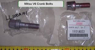

ни че не понял
в поиск картинок вбил MD 172725 (болт который длинный) и вижу
Тоесть по форме они одинаковые, просто разная длинна.
а у меня стоит такой (с юбочкой)

Длинный болт заменили коротким для надежности.
Длинный болт "сдуру" можно согнуть, появится дисбаланс и сомооткручивание. У вас шпонка, поэтому не так катастрофично, а вот на 24-клапаннике это беда.
Если не сОгнут, ставьте старый.
