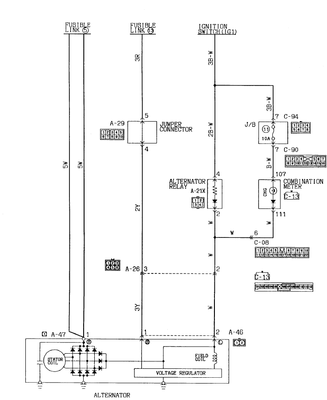

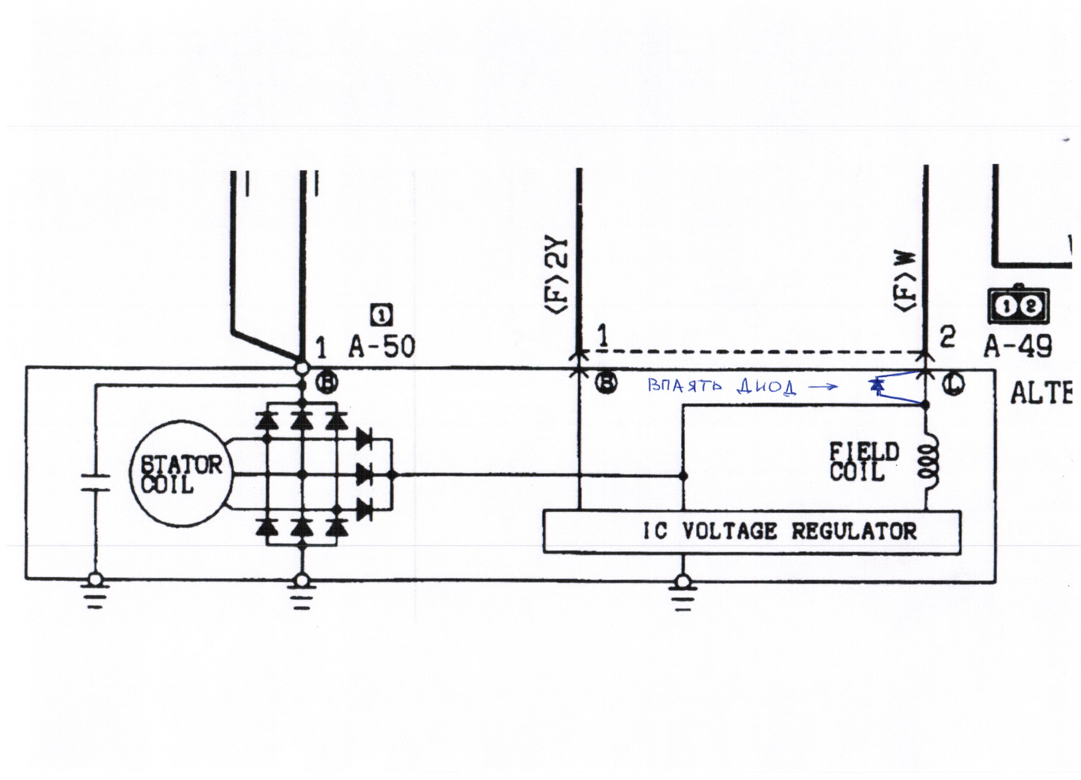

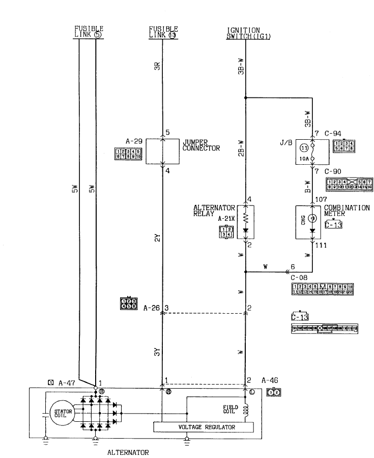

"Реле" это собственно и не реле вовсе, все правильно, там диод и резистор. А нужно оно для того, чтобы в случае перегорания лампы подать начальное возбуждение на генератор, чтобы он запустился, иначе если лампа перегорит то гена попросту не запустится, и ты об этом даже не узнаешь, или узнаешь поздно, когда уже батарейка сядет. Оно(это "реле") собственно и включено параллельно лампе, и если даже его вынуть вообще, то при рабочей лампе изменений в работе не произойдет абсолютно никаких.atas80 писал(а):В реле я так понимаю не реле. Там диод и резистор - что он делает ?
По поводу перемычки вместо реле - в этом случае лампа вообще работать не будет, в том числе и при включении зажигания, а плюс на блок управления свечами пойдет не с генератора, а через перемычку, а визуально будет ощущение что как-бы "все в порядке", ну кроме того, что лампа при включении зажигания гореть не будет. Попробуй, воткни еще раз перемычку и посмотри, горит или нет, потом скажешь.
Ты уверен, что гену на стенде правильно подключали при проверке? , т.е. лампу на вывод "L" вешали, она загоралась и при работе гасла? Плюс на выходе "L" появлялся?
Если все делали правильно и гена жив, то еще может быть вариант, что проводка от фишки гены до реле(или до лампы?) где-то замыкает на массу, это можно прозвонить. Сними фишку с гены и замерь на ней напругу при включенном зажигании: на желтом(что потолще) должно быть напряжение бортсети(это "S"), а на тонком белом (это "L") должен быть тоже плюс, но чуть меньше, т.к. он идет через лампу, и если его замкнуть на массу, то лампа загорится. Если все так, то проводка исправна.

1. Перемычка: что и требовалось доказать - лампа не горит совсем, но все работает , потому что плюс идет, но не с гены, через через перемычку.atas80 писал(а):Гену внедрил обратно. Ничего не поменялось.
Перемычку подключаю: АКБ лампа никогда не горит, зато все приборы работают в норме: А/Т гаснет, свечи греют.
Прозвонил провод от L до контакта 2 реле - все хорошо
На выкл зажигании на 4 контакте реле пусто, включаю зажигание на 4 контакте напряжение бортсети.
На выводе L + или - должен быть ? сорит если туплю
2.Что должно быть на "L"
- фишка подключена к генератору, двигатель не работает, зажигание вкл. - минус(масса)
- фишка подключена к генератору, двигатель работает - +12 В
- фишка снята с генератора, зажигание вкл.(меряем на самой фишке) - +12 В(может чуть меньше)
- фишка снята с генератора, зажигание вкл., замыкаем контакт фишки "L" на массу - лампа загорается.

Еще нюанс вспомнил. Позавчера долго ездил по городу.
Утром напряжение бортсети было 14,8. После долгих поездок напряжение стало около 14
И в некоторые моменты переставала гореть лампа АКБ и А/Т.
Сейчас с перемычкой и так было всегда 13,8 в бортсети.

Re: Горят лампы А/Т и АКБ. Свечи не греют.
Значит после прогрева регулятор всеж временно восстанавливал свою работоспособность.atas80 писал(а): И в некоторые моменты переставала гореть лампа АКБ и А/Т.
Ну пока поезди с перемычкой, понаблюдай, а как время выберешь, попробуй все таки диод впаять, должно помочь.
Заказал регулятор. В среду будет.
Если все заработает - поеду к диагностам бабки трести за диагностику генератора.
