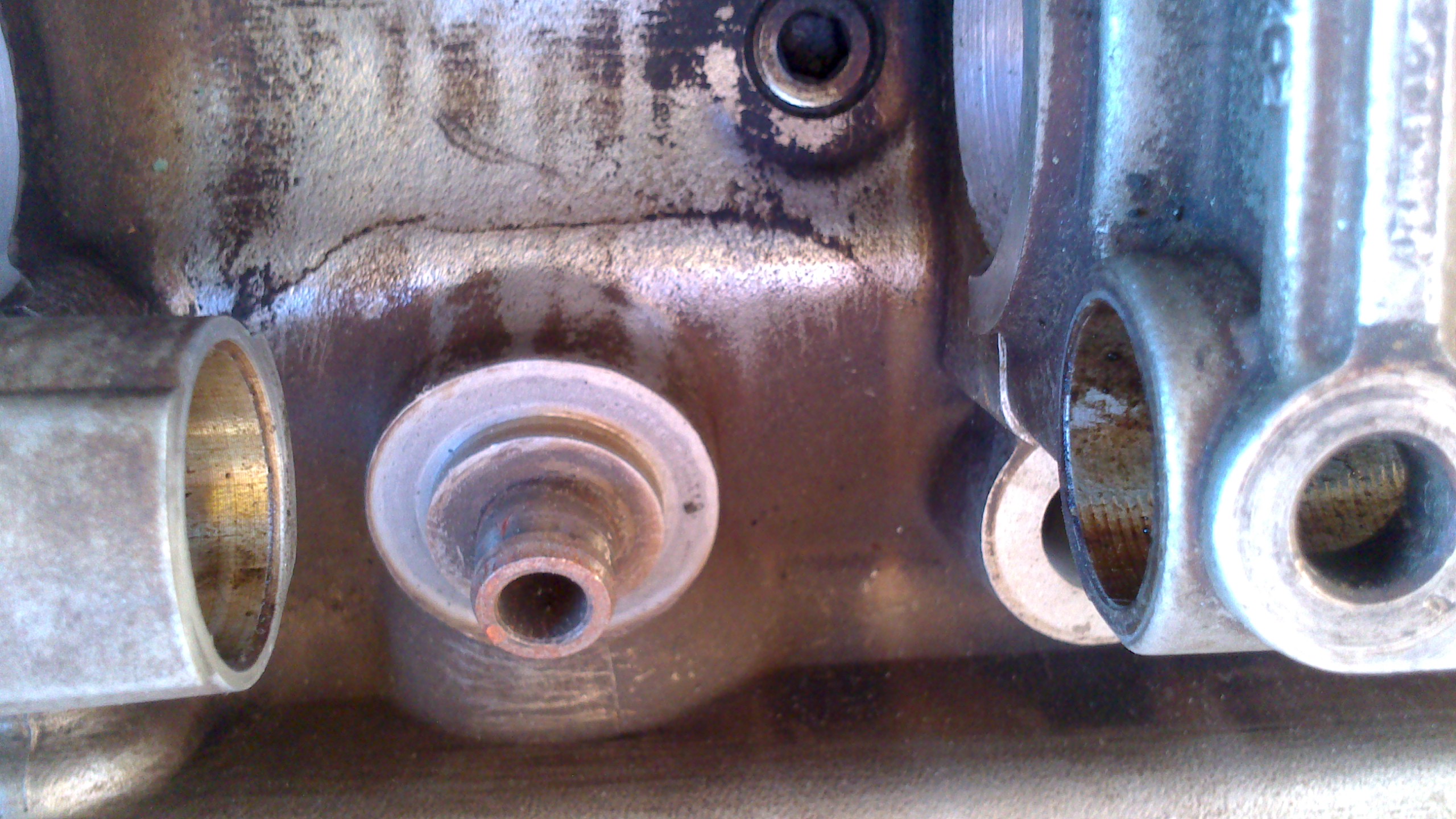

100пудово это трещина в ГБЦ.
12-ти клапанники слабы на головы
Была аналогичная проблема на моем Паджерике.
Пол года танцы с бубнами с радиатором, крышкой и долив антифриза.
Вскрытие показало трещины около выпускных клапанов.
см. фото.
см. фото.

т.е. все варианты со всякими колечками в развале и текущей помпой можно смело исключать?

Я все это делал: заменил помпу, и колечко, поменял часть шлангов, все хомуты и ...
пока не добрался до ГБЦ
За время тестирования ушло литров 20-ть антифриза.
Зато система охлаждения отмылась до котовых яиц
