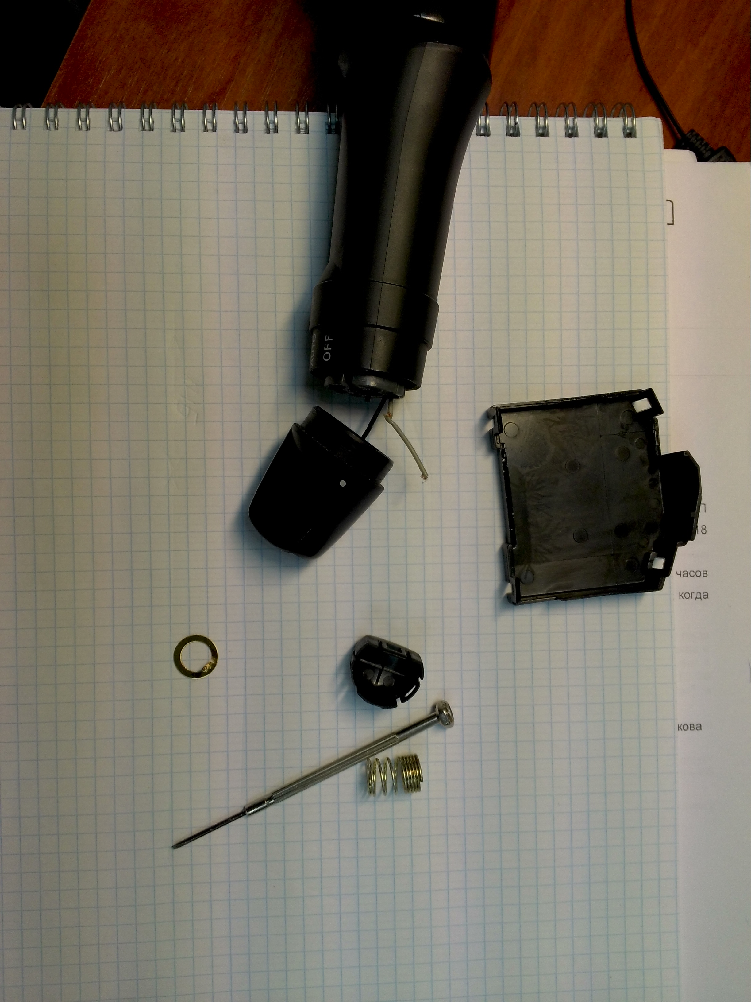

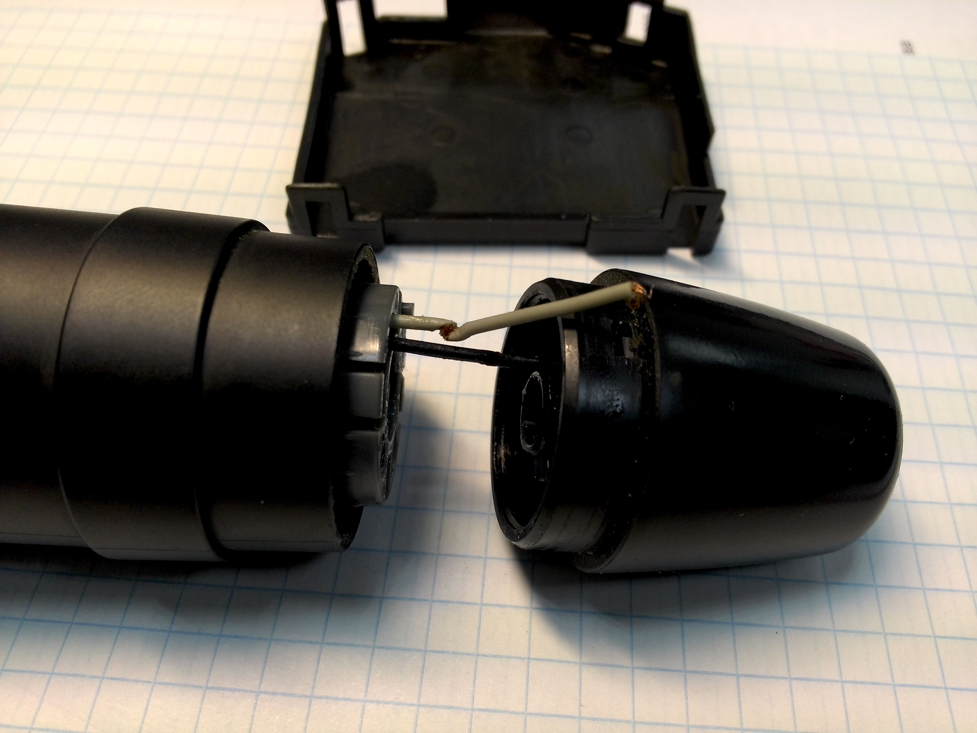

Разбирается. снимаете подрулевой, торцевая кнопка на поворотной части - отжимаются внутри 2 усика на самой поворотной части.
вытаскивается далее кнопка - и оторванный чёрный проводок от колечка. Токний паяльник в помощь - собирается обратно в противоположной последовательности (внизу с проводом аккуратнее при сборке)

Ну не космический корабль разбираете.
Длина проводов в переключателе - ограничена - просто сильно не тянуть при одевании колечка под кнопочкой - иначе можно оборвать внизу..
Низ(квадрат - контактную группу сильно разбирать не нужно)
Может ещё поможет : может яснее речь:
цитата
Лечится очень просто, тянем за поворотную часть рычага с кнопкой (крышечка так сказать), она на защёлках, там два провода белый и чёрный, у меня какого-то ... чёрный отломился в процессе эксплуатации. Затем извлекаем саму кнопку, она на трёх защёлках, при помощи пинцета и тонкой отвёртки извлекаем, из подручных проводков (желательно того же диаметра) заново припаиваем к контактам, т.к. при извлечении штатные оторвутся) собираем обратно, центральный провод пропускаем в отверстие сбоку и выводим из центра, подсоединяем к штатным и в термоусадку. Собранную кнопку ставим на место. И фсё
Провода особо длинные не оставляйте, т.к. там место не особо много, трудно будет впихнуть обратно.
конец цитаты
конец цитаты

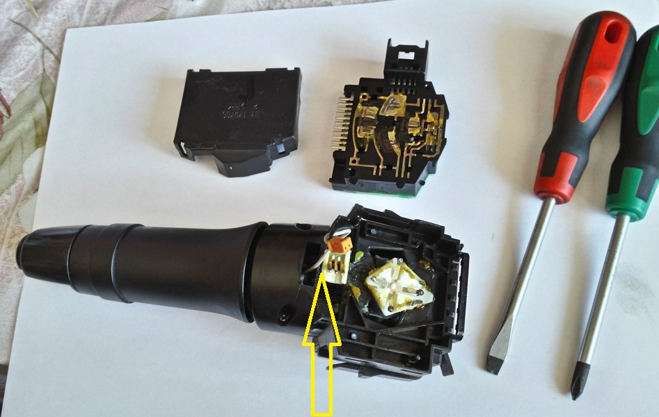

На 3шках - разбирается. Идентично - за исключением демонтажа - поворотной части(вкл. габ/ближ.света) - с обратной стороны,есть точка - внутри шплинтик.
Вытаскивается - поворотная часть свободна.

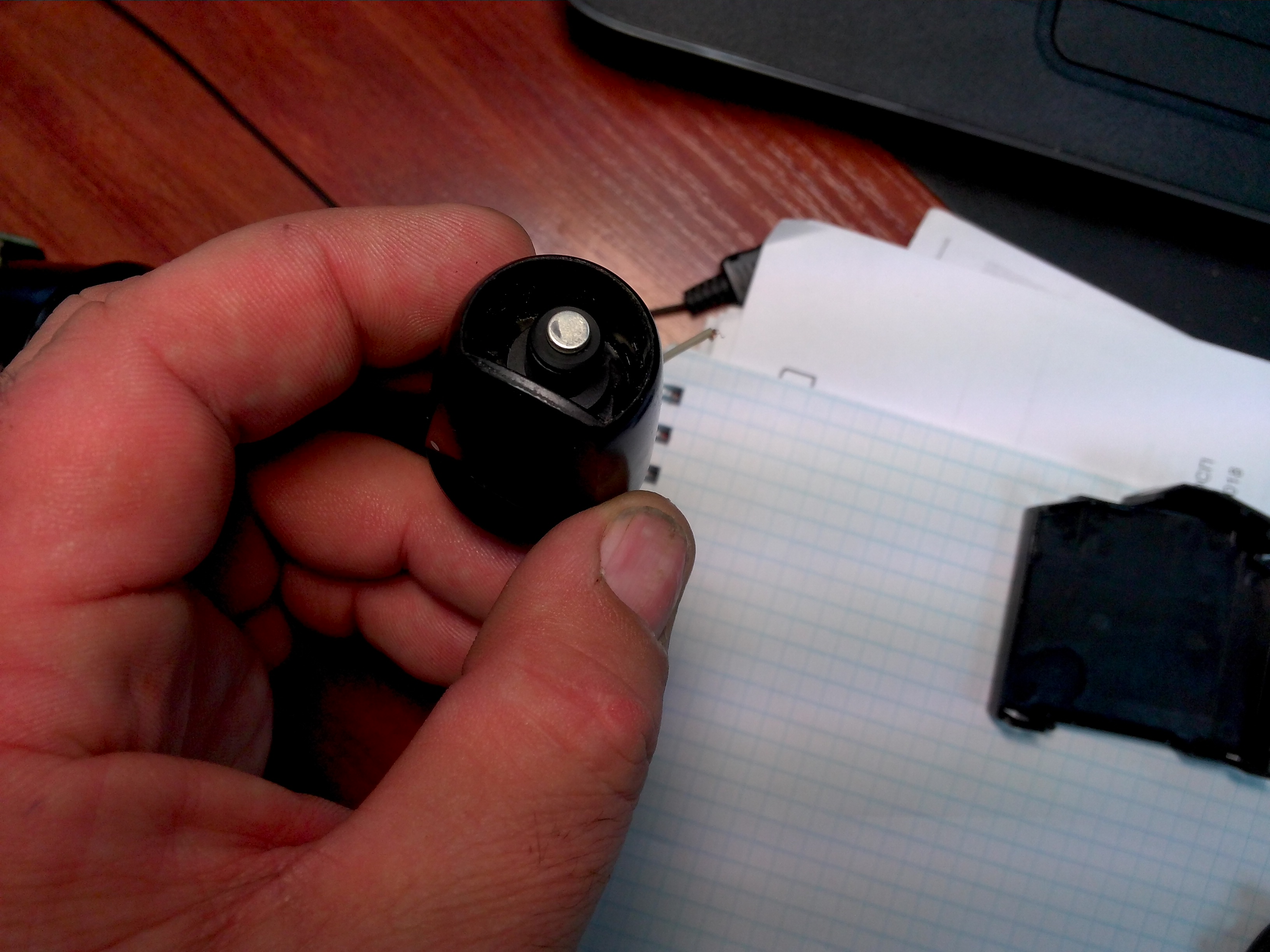

Re: Ремонт кнопки омывателя фар-как?

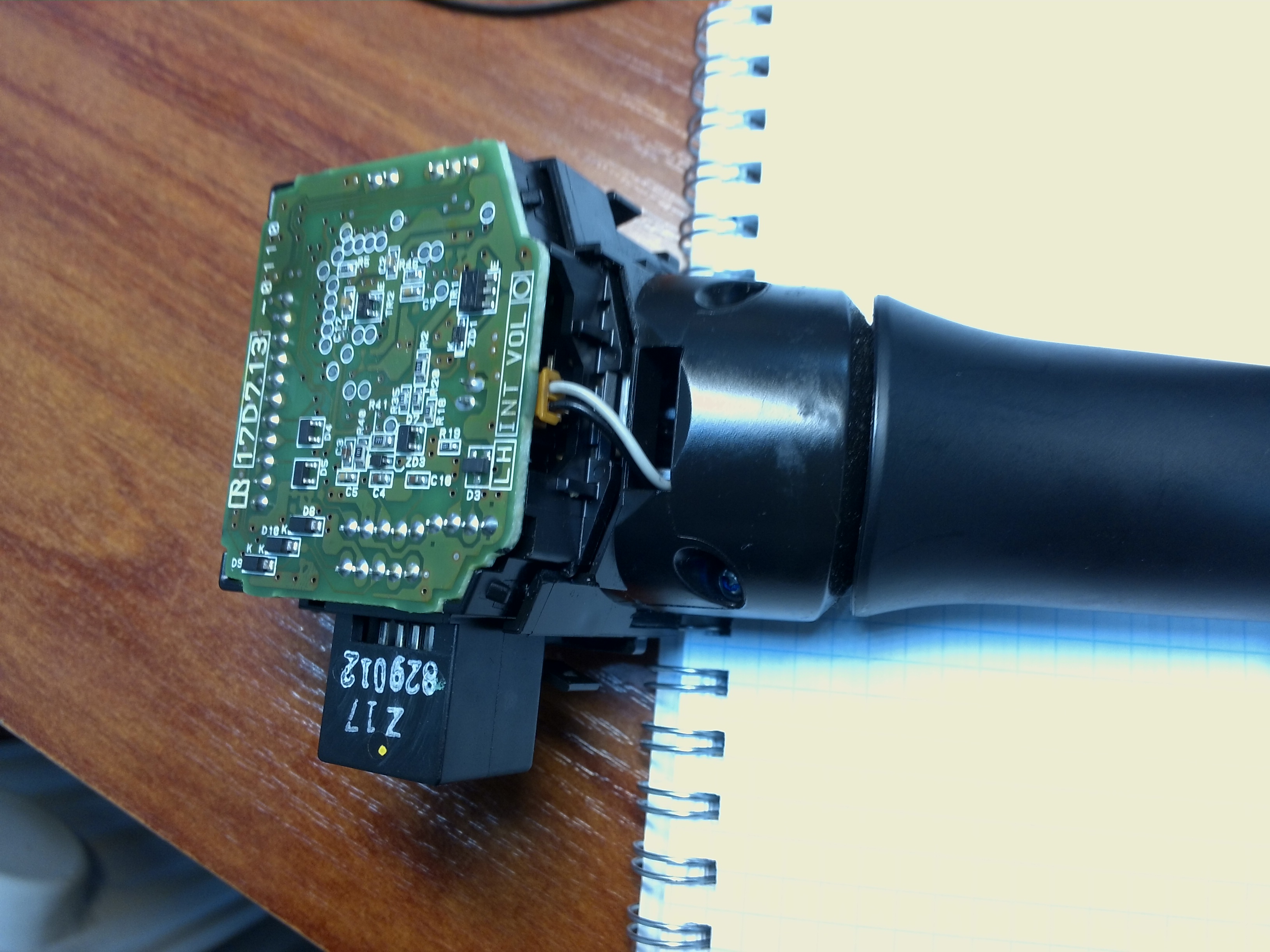

Разобрал - ни чего страшного нет, усилий ни где не применял
1. Снять крышку с основного блока (который втыкается в руль) освободить провода, чтобы не порвать, и был свободный ход для снятия кнопки.
2. снять поворотный переключатель (фары) - два зажимчика по торцам надавил отверточкой
3. Изнутри переключателя фар отверточкой отжал 3 зажимчика на кнопке, кнопка выпала.
Теперь буду паять.
