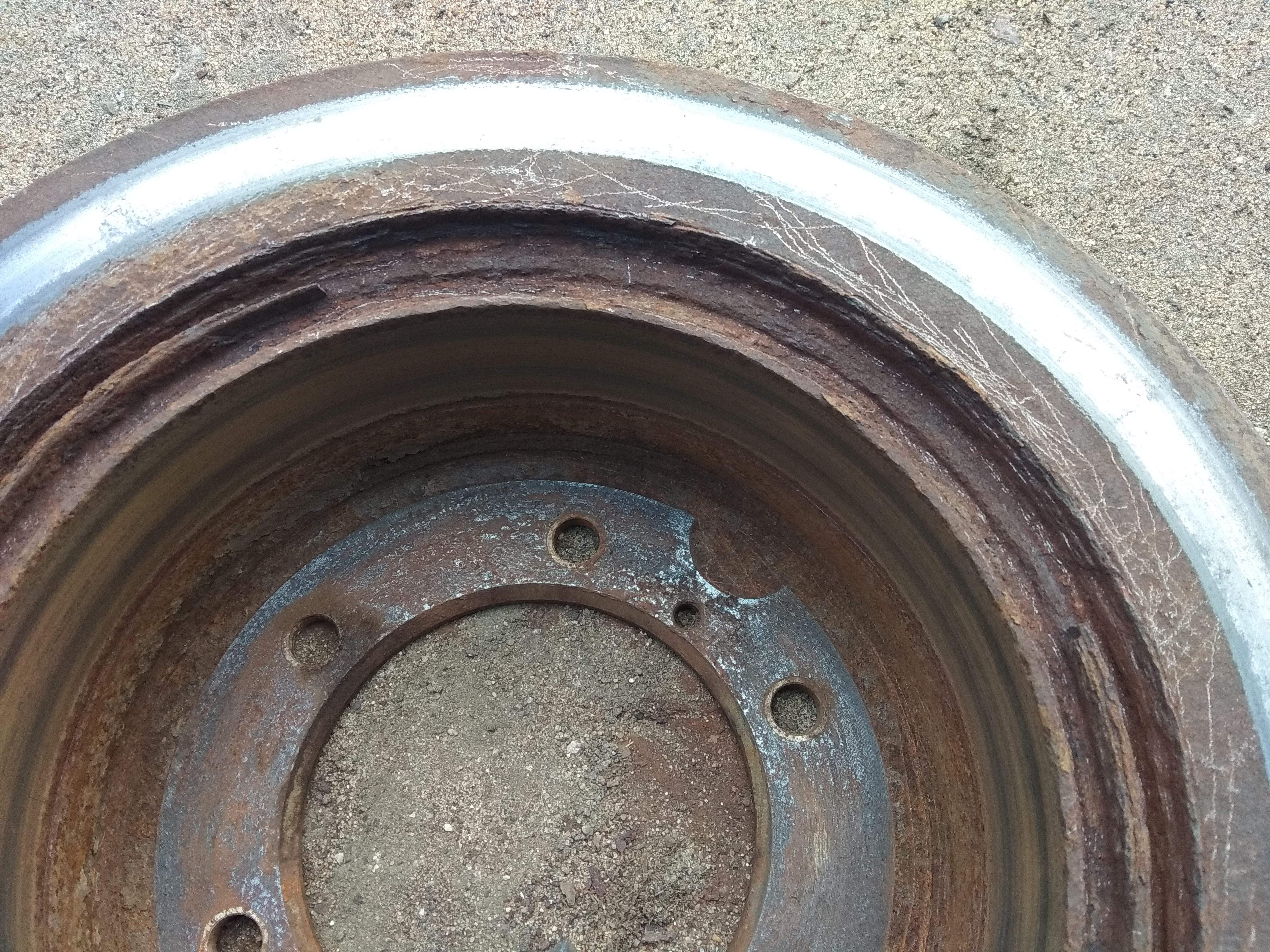

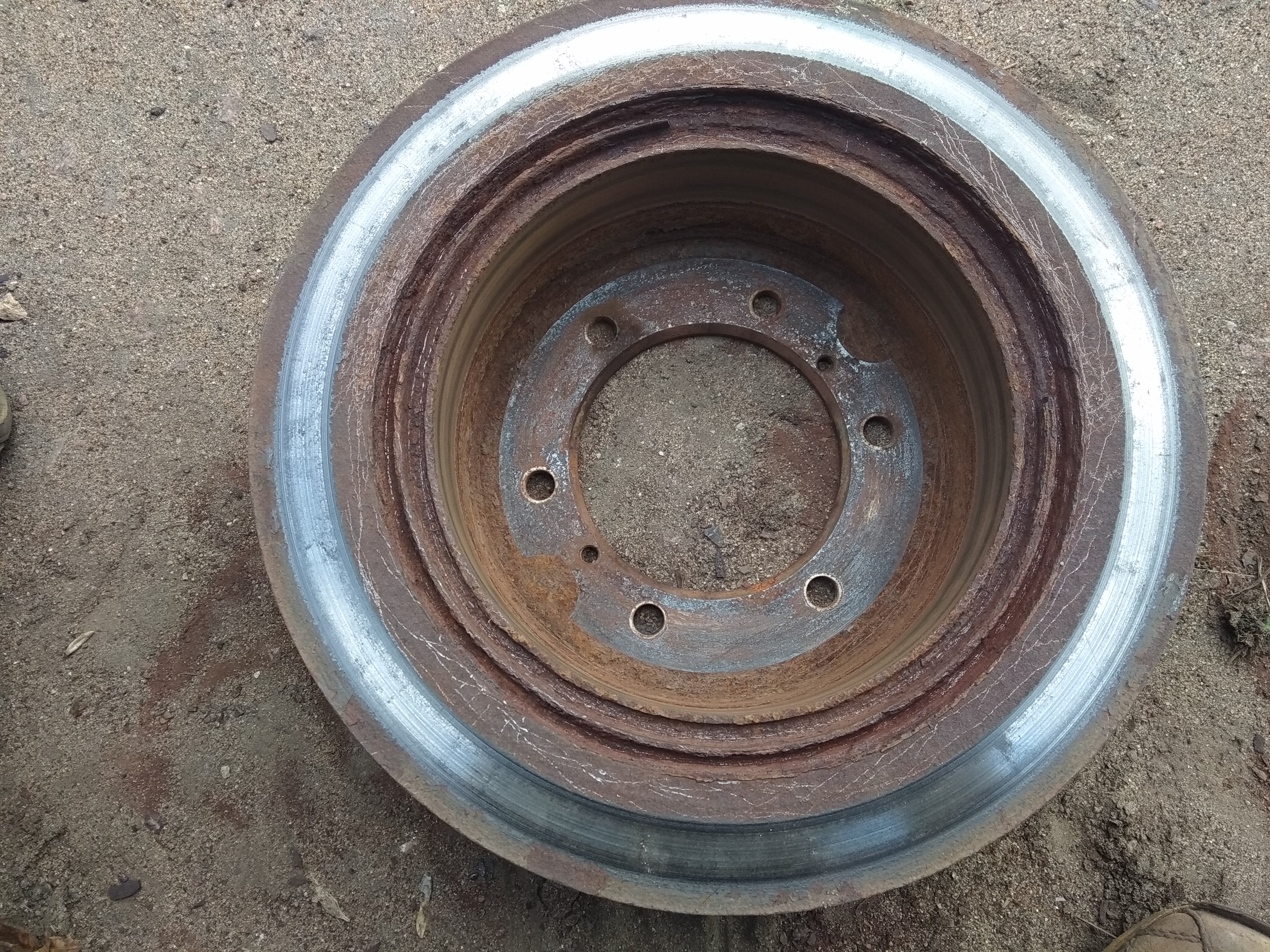

Взялся менять задние диски, снял и увидел что перегородки между канавками( или как их ещё обозвать) сгнили. Есть смысл их протачивать или в утиль? Я почему спрашиваю, у него толщина 17,5

часто они выгнивают , можно точнуть на токарном станке .убрать эти гнилые ребра для баланса

Lynx уже воткнул (фирма япония, производство чайна, посмотрим), а также суппорта П2 и колодки стояночного до кучи. Родные суппорта регулярно обслуживал,но заипали они меня.
Рёбра то я могу и зубилом срубить. Я имел ввиду сами диски точнуть. Ну понятно,выбрасывать не буду...
