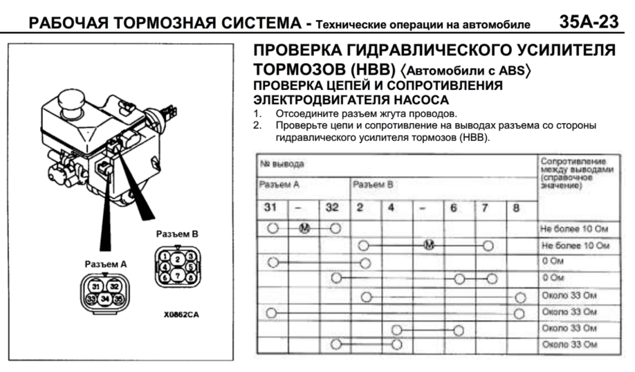

честно искал, но не смог найти информацию по контактам куда нужно подать питание от аккумулятора "+" и "-" чтобы проверить работу насоса без снятия всего гидроблока.
Пожалуйста подскажите кто знает!!!

от блока (снизу) отходит 2 провода. лучше на них завязываться, т.к. возможно на входе в блок их и нет.filmge писал(а):честно искал, но не смог найти информацию по контактам куда нужно подать питание от аккумулятора "+" и "-" чтобы проверить работу насоса без снятия всего гидроблока.

Всем кто откликнулся большое ! БОЛЬШОЕ! СПАСИБО! все-таки пришлось снять весь гидроблок, а затем отсоединить от него моторчик.
Итог - отвалились 4 ламели подряд.

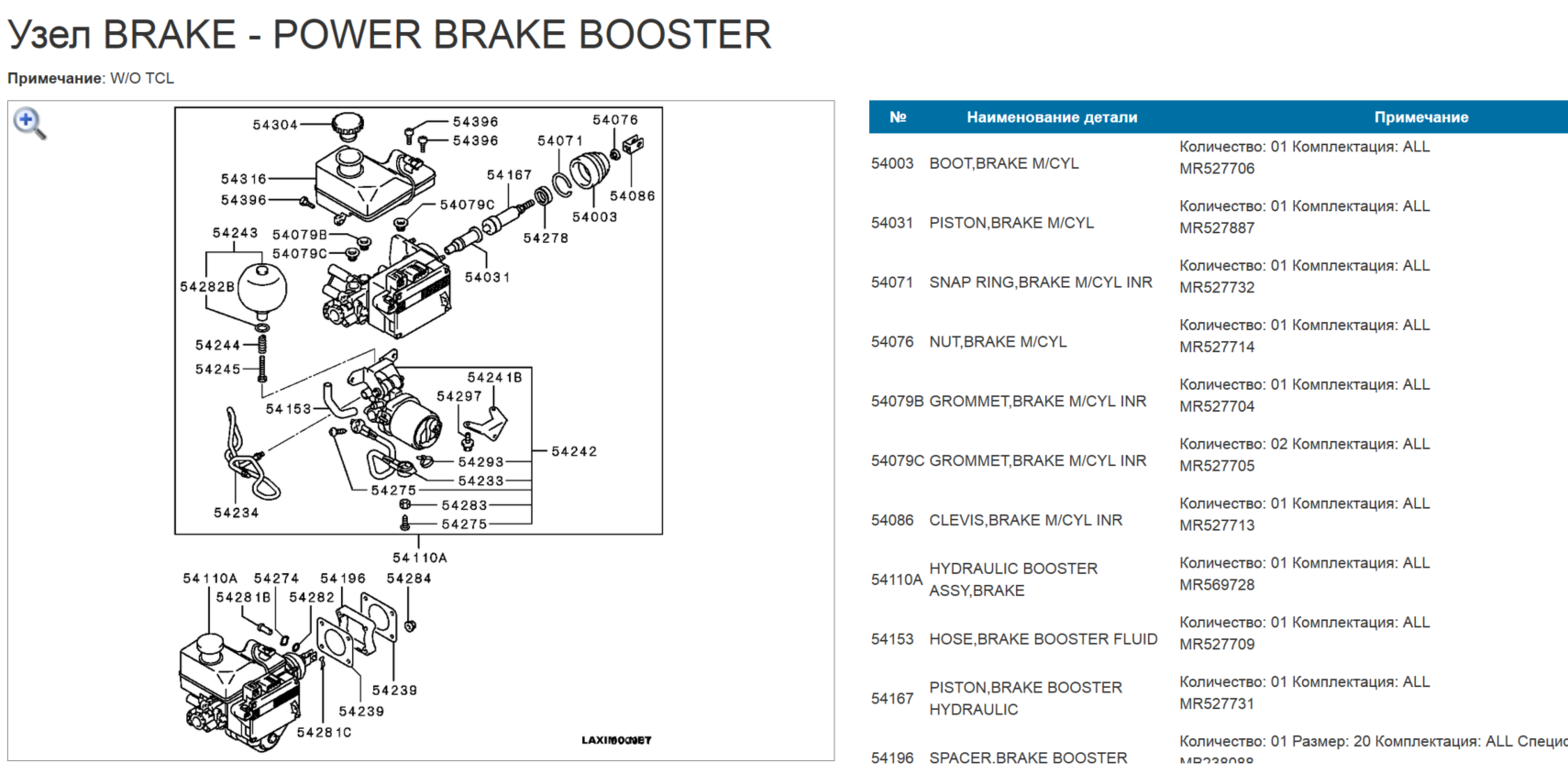

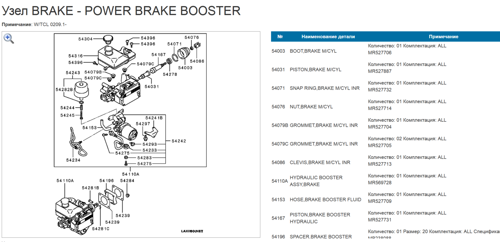

вот такой ?
или такой?

А плане картинки или по сути?Анатолий Дмитриевич писал(а):А чем верхний рисунок отличается от нижнего ?! Грушей ?
Если по сути, то одна с антибуксом, вторая без.

SNOOPER писал(а): Если по сути, то одна с антибуксом, вторая без.

а антибукс штука аппаратная или программная? и есть ли для этого какая-то "кнопка" в салоне?SNOOPER писал(а):А плане картинки или по сути?Анатолий Дмитриевич писал(а):А чем верхний рисунок отличается от нижнего ?! Грушей ?
проще говоря, если себе всунуть блок АБС с антибуксом, надо ли менять к нему мозги или сразу заработает?
а вот груши круглая и цилиндрическая вроде бы везде писали что полностью взаимозаменяемы.

Груши взаимозаменяемые.hc2hunter писал(а):а антибукс штука аппаратная или программная? и есть ли для этого какая-то "кнопка" в салоне?SNOOPER писал(а):А плане картинки или по сути?Анатолий Дмитриевич писал(а):А чем верхний рисунок отличается от нижнего ?! Грушей ?
Антибукс это программно-аппаратный комплекс.
Тебе как минимум нужно будет ещё и электронную дроссельную заслонку.
Установка этой хни самостоятельно утопие.

можно ли как-то идентифицировать б\у блок по маркировке или иным признакам как блок с TCL или блок без TCL (см. верхний левый угол картинки), с учетом того что картинки вырезаны из программы подбора запчастей по VIN и дают результат в виде одного и того же каталожного номера (MR569728)
при этом в книжке аналогичные картинки подписаны так : картинка с круглой грушей "Для паджеро до 2003 года" , картинка с цилиндрической грушей "для всех кроме паджеро до 2003 года"?
