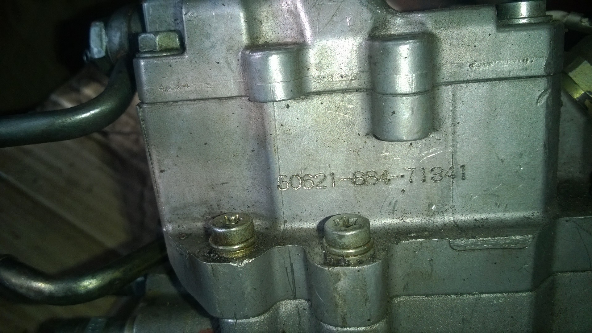

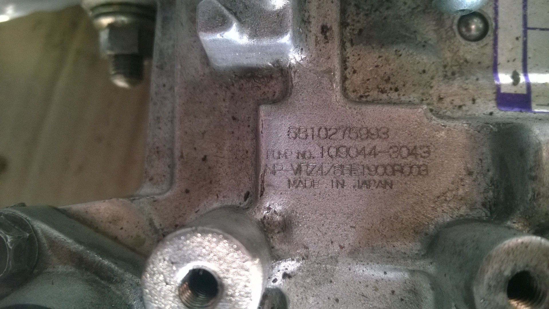

Здравствуйте, уважаемые паджероводы! Подскажите, можно ли определить год выпуска ТНВД? В поиске найти не смог
Чувствую в сервисе хотят на..етовать...

Проблема: машина выпуска 1999г. При сдаче в сервис ( замена цепи ), говорят что диагностика выявила: "насосу ПИ.ЕЦ!!!" До этого нареканий не было, в ноябре на диагностике вердикт был " насос живой". Есть подозрение, что насос хотят подменить. Поэтому хочу выяснить год выпуска насоса, который подсовывают.
Машина самого первого года выпуска, если насос старше 99-года года=> не мой! Хотя я и так вижу, что не мой. Нужны доказательства.

То какой тнвд у тебя на фото, давно в него не лазил, пусть ставят, разницу запуска не заметить сложно. Мож подозрения через чур?

Номер этого ТНВД не похож на номера, например, 2004-2006гг. Во, первых, его можно сверить с ВИН.fighter писал(а):Проблема: машина выпуска 1999г. При сдаче в сервис ( замена цепи ), говорят что диагностика выявила: "насосу ПИ.ЕЦ!!!" До этого нареканий не было, в ноябре на диагностике вердикт был " насос живой". Есть подозрение, что насос хотят подменить. Поэтому хочу выяснить год выпуска насоса, который подсовывают.
Во-вторых, в этой проблемной ситуации весомые аргументы, как в суде:
- надо доказать соответствие/несоответствие этого ТНВД, тому который был при въезде.

Нужно доказать несоответствие году установки (99-й). Т.е. Если насос моложе- он не мог быть установлен на двигатель в 99-м году, значит в сервисе он был подменен, значит сервис нудно сжечь! Но чтобы сжечь его с чистым сердцем нужно узнать год выпуска предложенного мне ТНВД, поэтому HELP!!! как узнать год выпуска по вышеприведенным циферкам??? Либо как другим способом доказать, что это мой/ не мой насос???

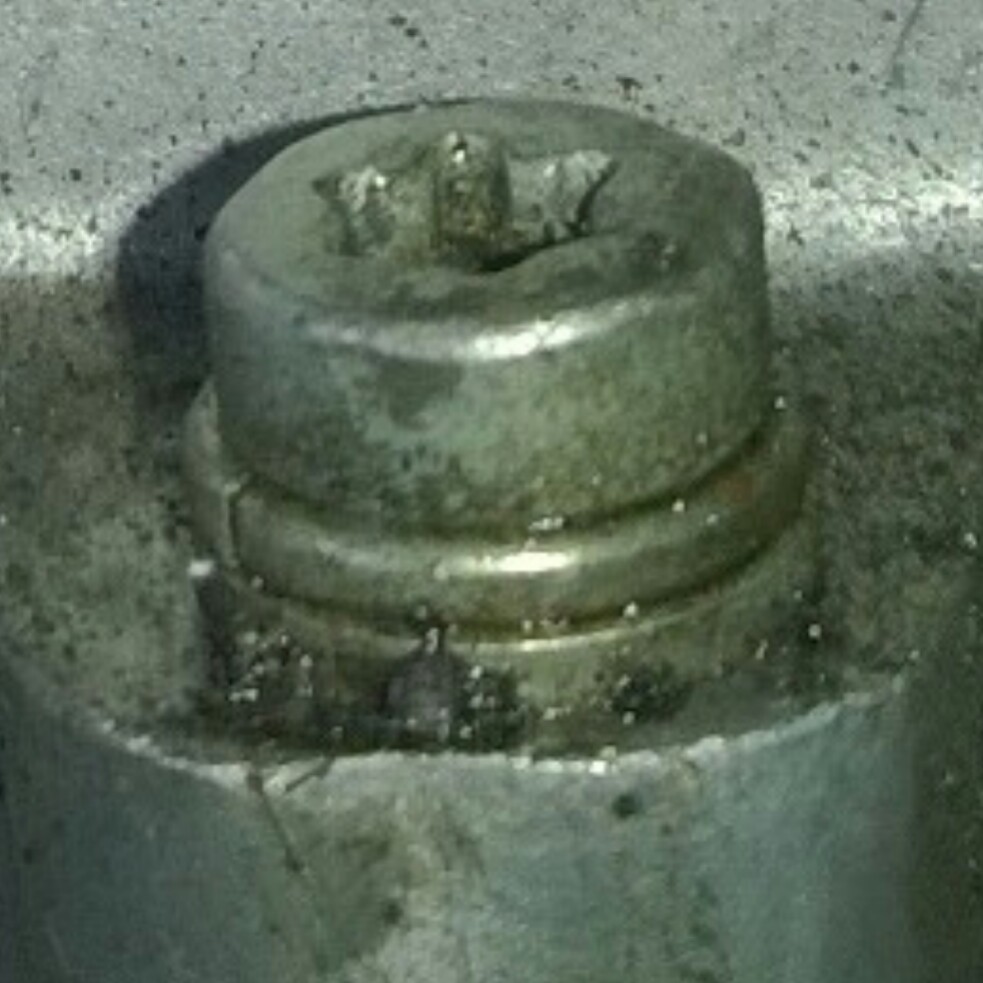

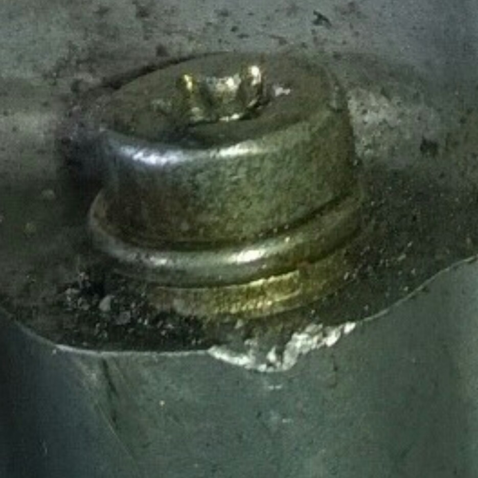

всё, что смогу предположить- насос с данным "партом" устанавливался на Паджерики для японского рынка в период 12.1999- 11.2000 и метки на стыке корпуса регулятора и корпуса насоса нанесены явно НЕзаводским способом
