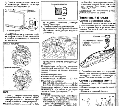

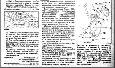

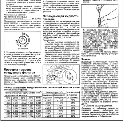

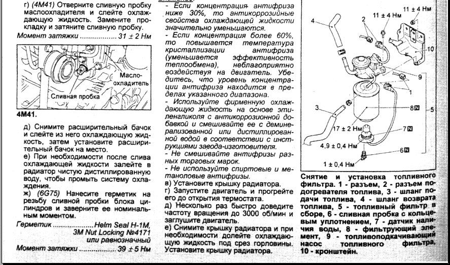

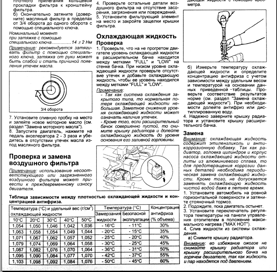

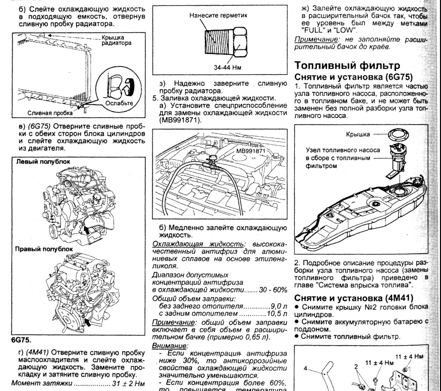

- как менять- выложу чуток позже картинки дабы не стучать по клавишам?

Lebed писал(а):...выложу чуток позже картинки ..

Спасибо, Андрюха, в очередной раз, за подсказ и за вложения!!
Бум копировать и читать!

Ссылку не дам сейчас- несподручно искать с телефона, да и можно без неё- морду Авто вверх Горки, печки (переднюю и заднюю) на максимальную темпу и погазовать чуток на полностью прогретом движке. Как то так. Если есть другие "рецепты", рассказывайте, интересно для самообразования)))

Поменял я антифриз, согласно руководства, которое опубликовал выше Андрей Лебедь (спасибо ему!). В общем ничего сложного нет. Вот только в Руководстве по эксплуатации написано, что объём охлаждающей жидкости 10,5л., а по факту вошло максимум 8л.

Остальное вроде как сидит в контуре заднего кондея, если я ничего не путаю.RUS72 писал(а):Поменял я антифриз, согласно руководства, которое опубликовал выше Андрей Лебедь (спасибо ему!). В общем ничего сложного нет. Вот только в Руководстве по эксплуатации написано, что объём охлаждающей жидкости 10,5л., а по факту вошло максимум 8л.

Почти вся и сливается! У меня получилось так.RUS72 писал(а):Поменял я антифриз, согласно руководства, которое опубликовал выше Андрей Лебедь (спасибо ему!). В общем ничего сложного нет. Вот только в Руководстве по эксплуатации написано, что объём охлаждающей жидкости 10,5л., а по факту вошло максимум 8л.
1.Слив из радиатора(краник) - 5 литров.
2.Слив из задней печки(снятие шланга) - 2 литра.
3.Слив из пробки маслоохладителя + расширительный бачёк - 3 литра.

Похоже вот эти два литра у меня и не слились. Снятия шланга в инструкции небыло указано. Да и снимать его похоже надо либо на подъёмнике либо на яме.Leop писал(а): 2.Слив из задней печки(снятие шланга) - 2 литра.
