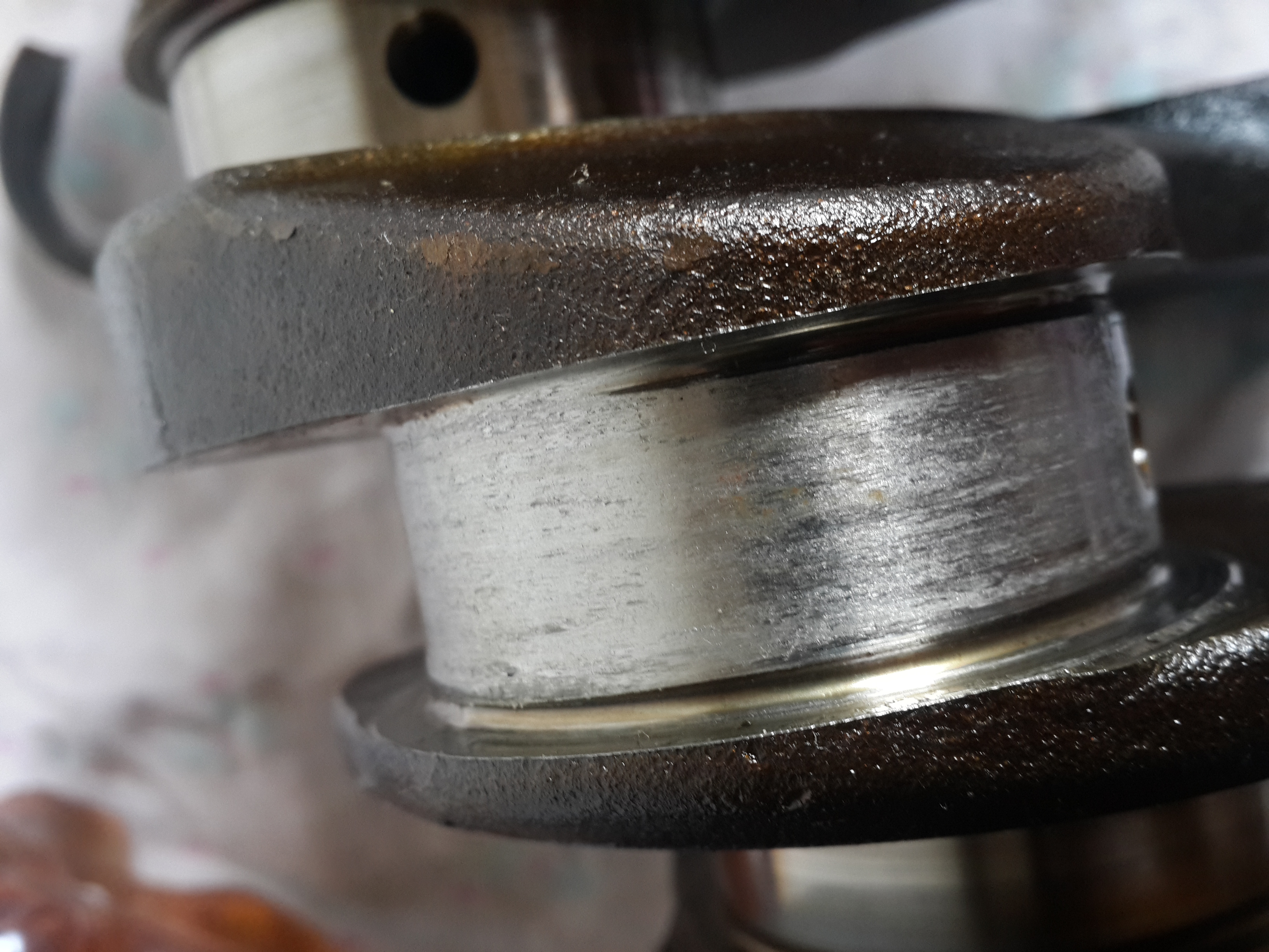

Здравствуйте стук появляется при заводке на холодную и при добавлении оборотов примерно до 2000,на холостых все ровно и спокойно,появилось после обгона на больших оборотах.Нужен совет что это может быть?
Монтеро 3 6G74 не GDI.
https://yadi.sk/i/QWjvRDo5qUK7Z

Натяжитель ремня ГРМ гремит

Определил когда провернуло вкладыши))

Не буду плодить тем. Если стучит коленвал, можно поменять вкладыши не снимая двигатель. Или хана и надо вытаскивать движок и менять колено и вкладыши

Может у тебя такая же проблема как у меня?! У меня провернуло вкладыш 6 цилиндра, разобрал движок износ поршней 0, вкладыши мёртвые, 6 шатун 5 соток потянут, заказал запчасти жду когда придут, буду собирать! кстати токарь шатун мне в порядок привёл, завтра проверю на вес изменился или нет по соотношению к другим шатунам!

Серёга_979 писал(а): 6 шатун 5 соток потянут, кстати токарь шатун мне в порядок привёл,
выкинь иво
если шатун так растаращило, то колено как турецкая сабля 100%
сноси блок в мастерню, постели проверят пусть

вот что нашел в итоге(печальна
вот итог
вот итог

Сегодня собрали с вылеченным шатуном, завели, пока полёт нормальный!!!
После ремонта проехал 5000 км пока всё хорошо.
