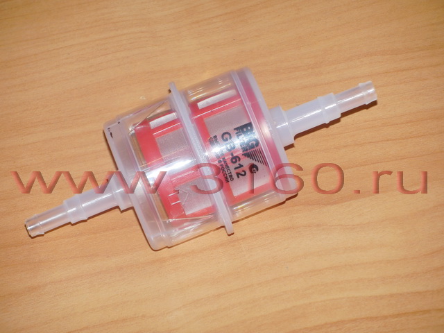

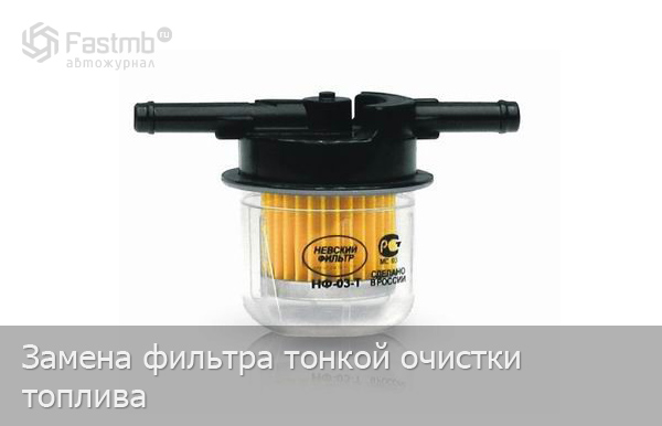

Re: Промывка винсом
Забываете что ВАЗовские для очистки бензина предназначены и поры там меньше,т.е.задержка грязи будет лучше(не хотите Вазовские, купите для дизеля фильтрики тонкой очистки),надеюсь против них возражений не будет?....если мыть через штатный фильтр, то его потом после промывки все равно в помойку.....

Re: Промывка винсом
два дня назад мылся фильтра вазовские. в фильтр сразу залил винс тнвд закачивает мгновенно так что воздух если и есть то его очень мало

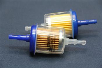

Re: Промывка винсом
Такие пойдуть? Полная *опа с прозрачными шлангами.... Не беда, рано или поздно найдутся.

- Green Goblin
- Сообщения: 1409
- Зарегистрирован: 22 сен 2011, 08:51
- Мой автомобиль(и):: MMC Pajero-3 (3.2 D-ID turbo)2004г.
- Откуда: Екатеринбург
- Откуда: г.Екатеринбург
- Благодарил (а): 61 раз
- Поблагодарили: 29 раз
Re: Промывка винсом
да нафиг они тебе сдались прозрачные, купи обычный кусок бензошланга и мой... все равно все г...но в фильтрах останется или сгорит в движке....главное подмотай носики, чтобы нормально обжать хомутами....

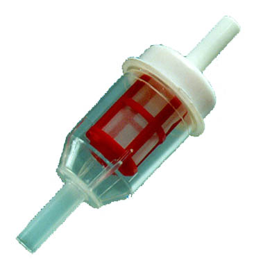

Re: Промывка винсом
Это бумажные. Там в теме рекомендуют именно сетчатые, чтобы исключить облетание с них ворса.winter1971 писал(а):Такие пойдуть? Полная *опа с прозрачными шлангами.... Не беда, рано или поздно найдутся.

Re: Промывка винсом
Вот блин, уже купил. По 20 рублёв за штуку.oasys писал(а):Это бумажные. Там в теме рекомендуют именно сетчатые, чтобы исключить облетание с них ворса.winter1971 писал(а):Такие пойдуть? Полная *опа с прозрачными шлангами.... Не беда, рано или поздно найдутся.

Re: Промывка винсом
Я б лично не стал их ставить. Площадь маленькая, сопротивление непонятно какое, а функция фильтрации им и не нужна, их рекомендуют ставить чисто как индикатор проблем в основном фильтре.winter1971 писал(а):Вот блин, уже купил. По 20 рублёв за штуку.oasys писал(а):Это бумажные. Там в теме рекомендуют именно сетчатые, чтобы исключить облетание с них ворса.winter1971 писал(а):Такие пойдуть? Полная *опа с прозрачными шлангами.... Не беда, рано или поздно найдутся.

Re: Промывка винсом
Так мне только для промывки, т.е. на один раз. Вот и Грин Гоблин говорит, что всё гут.

Re: Промывка винсом
Неправильно понял вопрос. Если для промывки - да, не вижу проблем.

Re: Промывка винсом
мне просто срочно понадобилось, специально не искал, заскочил в ближайший магазин взял 2 метра бензошланга и 2 фильтра(попросил с максимально широкими носиками)+4 хомута- промылся,фильтры выбросил....все норм с прошлой весны!!!Вот и Грин Гоблин говорит, что всё гут

Re: Промывка винсом
как индикатор-то тут с сеткой-без вопросов!!!
у меня сетчатый давно лежит, все никак не поставлю(все некогда было, потом зима нагрянула),вот тепло встало-сменю масло и воткну обязательно!!!!

Re: Промывка винсом
У вас же пиво на розлив продают вот у них этих шлангов хоть опой жуйwinter1971 писал(а):Такие пойдуть? Полная *опа с прозрачными шлангами.... Не беда, рано или поздно найдутся.

Re: Промывка винсом
за 20 минут от них ничего не отлетит. мой ничего не произойдетwinter1971 писал(а):Вот блин, уже купил. По 20 рублёв за штуку.oasys писал(а):Это бумажные. Там в теме рекомендуют именно сетчатые, чтобы исключить облетание с них ворса.winter1971 писал(а):Такие пойдуть? Полная *опа с прозрачными шлангами.... Не беда, рано или поздно найдутся.
