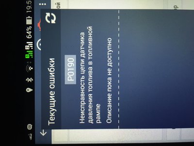

У нас и диагностики нет хорошей которые есть не могут ответить а ошибка была p030 или p300 точно не могу сказать так как не придал этому значение

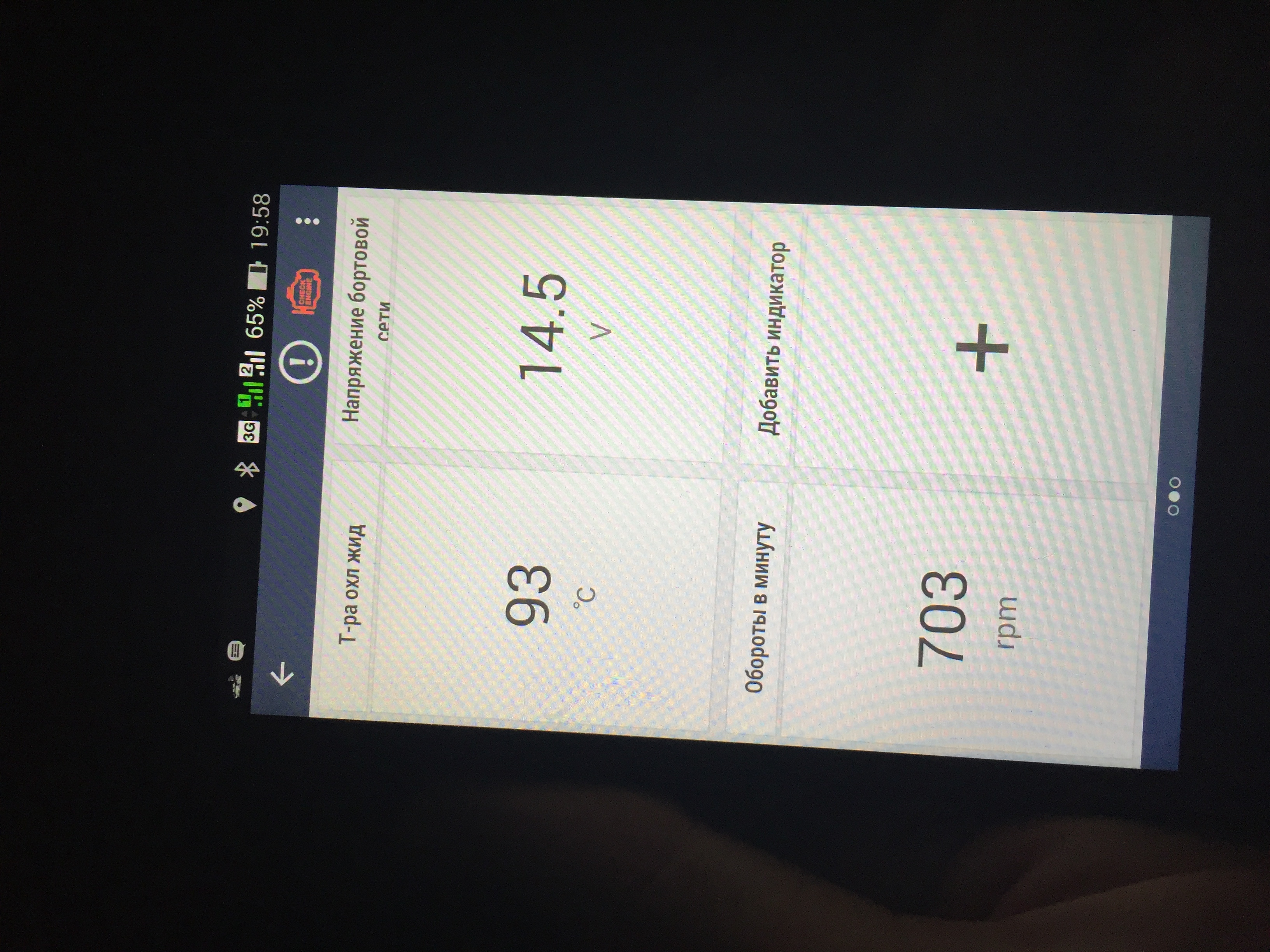

все данные со сканера сюда....
0) двигатель нагреть на 90С по сканеру.
1) все параметры на холостых оборотах на 650об.
1,1) все параметры на холостых оборотах на 750об( через 4 минуты после запуска горячего мотора)
2 ) все параметры на 2000оборотах на месте.
иначе говорить вообще не о чем- не тот автомобиль.

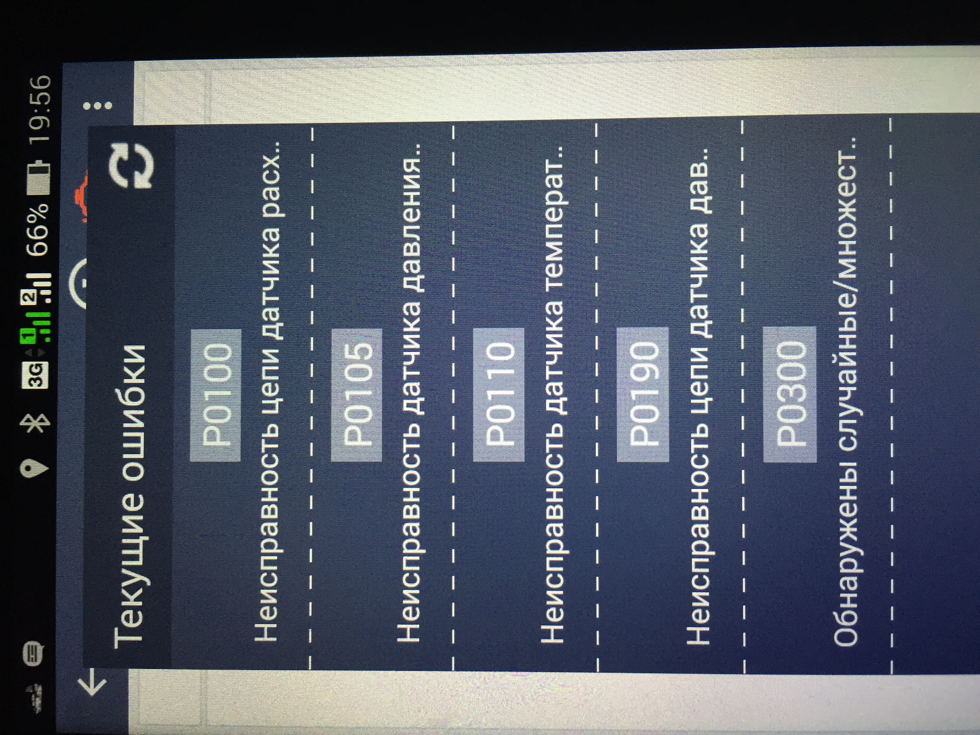

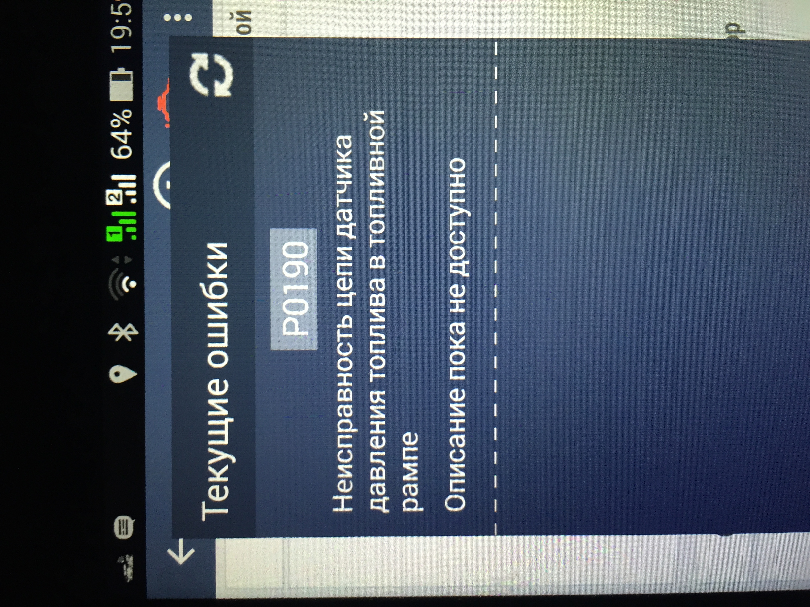

Ну в общем как то так в начале выдала много ошибок после показывает p0190

Давления топлива недостаточно, да и сканер показывает не богато. Там по моему списку три столбца данных каждый на страницу будет длиной.
