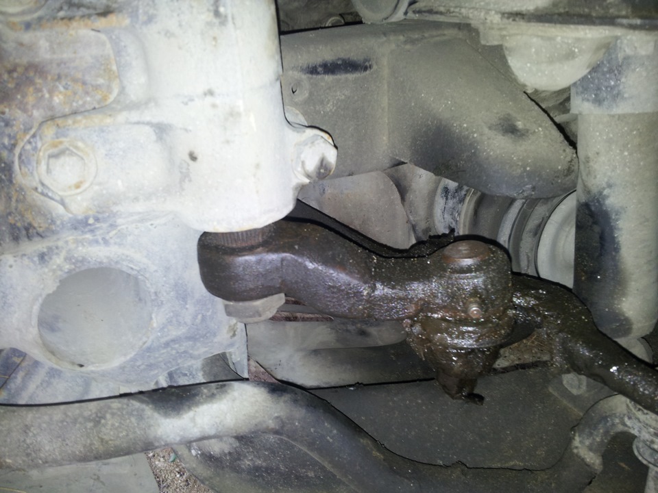

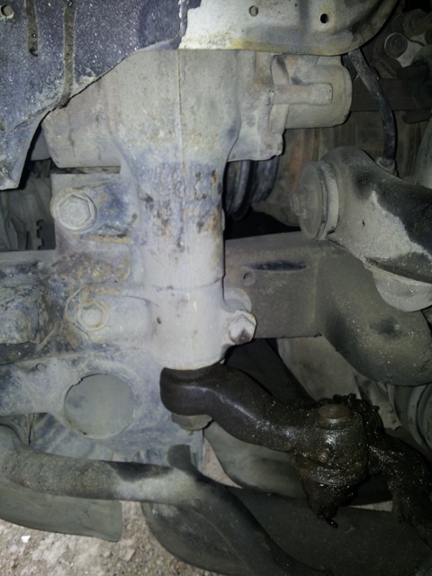

Появился стук и люфт в сошке.Кто нибудь может быть знает,что это за рулевой редуктор стоит на моем автомобиле..(Фото прилагается) Mitsubishi Pajero 2 (4D56,1992г.) Японец. С перекинутым рулем..
Когда то перекинули руль до меня и превратился с праворульного японца,в леворульного. Проблема в том,что застучала сошка,теперь что бы ее сменить,нигде не могу найти подходящую.В магазинах разводят руками. Пробывал путем подбора несколько сошек от L200 от Спорта и других..Ни одна не подошла..Или посадочное место не совпадает,или угол изгиба самой сошки.
На той сошке,что стоит сейчас нет никаких маркировок,нет ничего.На рулевом редукторе тоже нет ни одной надписи..
Может быть кто то сталкивался или видел,или может быть знает что это за редуктор,от какого авто стоит..Или что за сошка стоит на моем авто.Буду признателен за любую помощь!

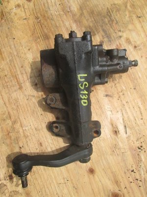

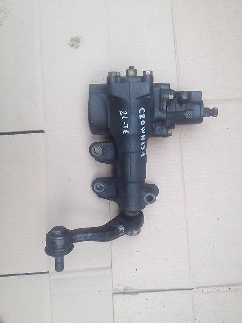

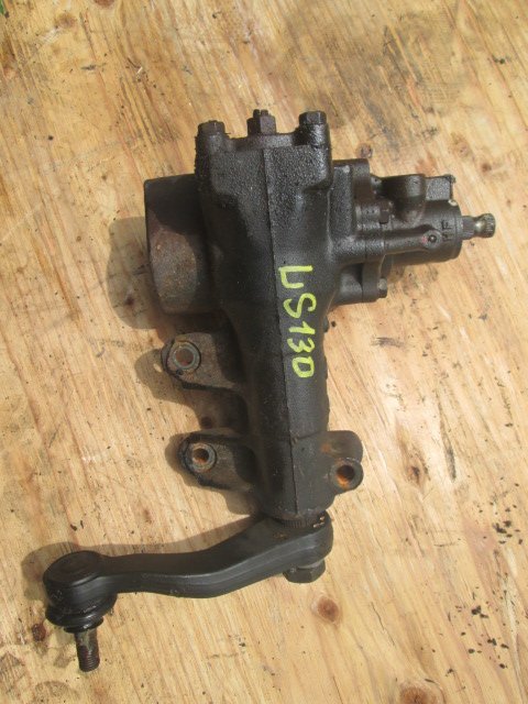

Кажется нашел! Рулевой редуктор кажется стоит от Toyota Crown 130/131 кузов. Посмотрел по фотографиям..Они одинаковые..Выкладываю для просмота.

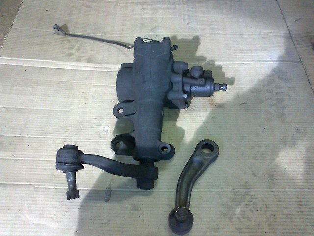

Подобрал сошку наконецто... Подошла к этому редуктору от Toyota вот эта сошка MB 241168
