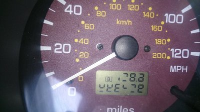

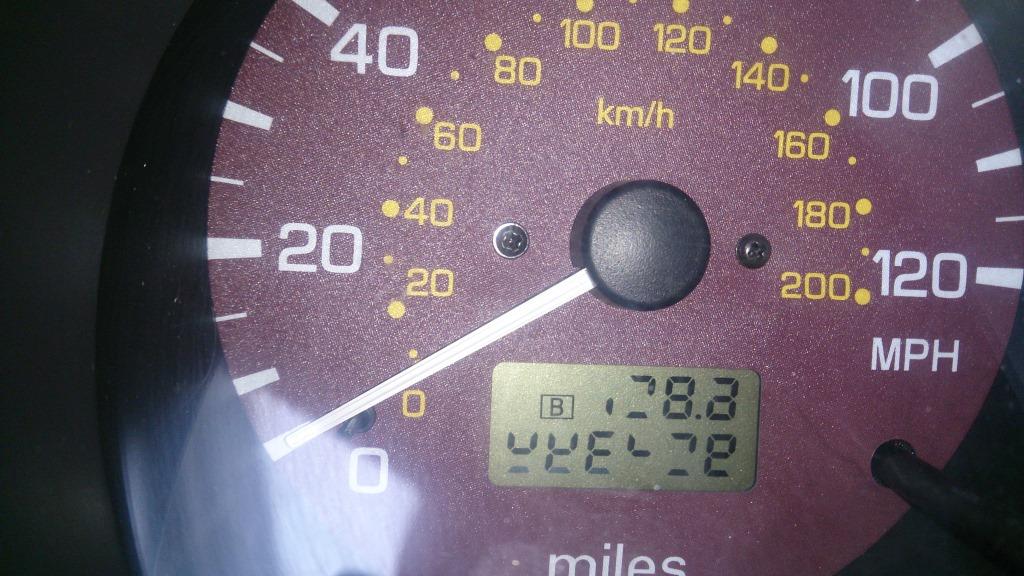

Вот, что показывает теперь дисплей щитка приборов

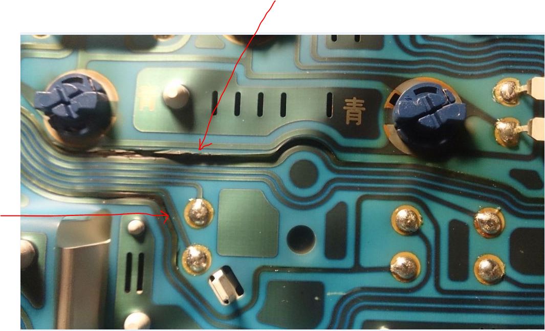

А вот видно трещину по дорожке на плате....

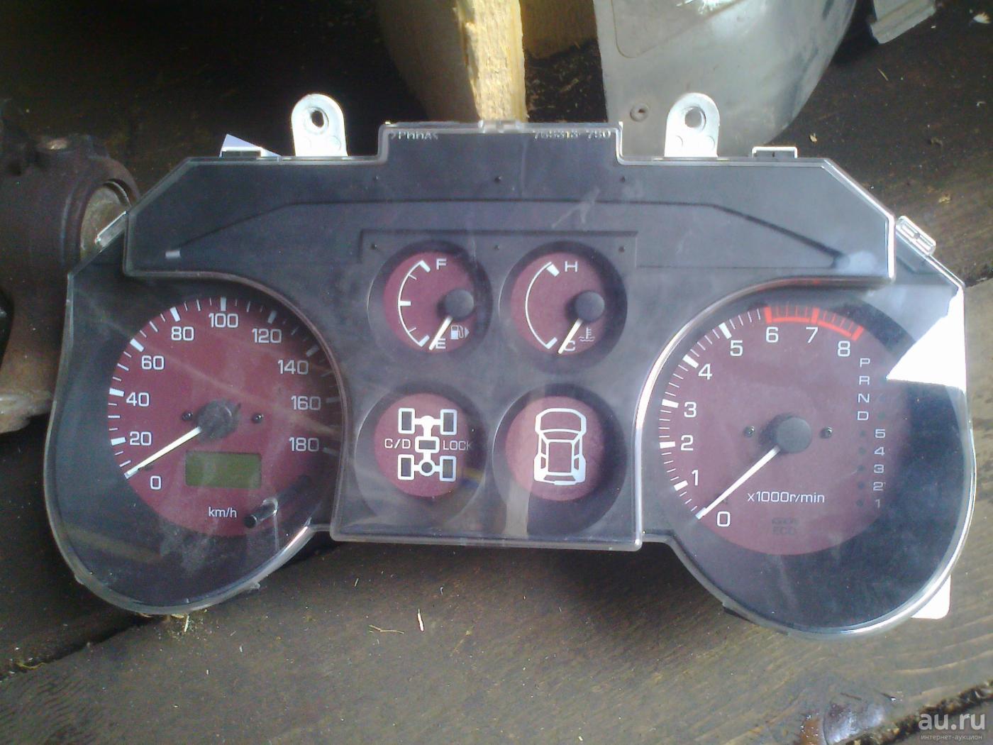

И еще вопрос - у меня спидометр до 120 миль (200 км) предлагают от Pajero III до 180 км, критично...Понимаю что вопросы в какой то мере не совсем корректные, но не хочется купить, а потом чтобы валялась из-за того, что что-то там не подошло...Это то что предлагают:

Странно а почему до 180? У меня 200
Скороход1
Сообщения: 133
Зарегистрирован: 09 мар 2016, 18:55
Двигатель:: 6g75
Мой автомобиль(и):: Пыжик3
Re: Замена щитка приборов от европейца
Сообщение Скороход1 »
SmoAG писал(а):Странно а почему до 180? У меня 200
До 180 на прулях пишут.

мой номер MR402592, а на этом MR402502

На Монтеро3 подойдет приборка только от П3 леворукой со шкалой до 200 км/ч(причем только от бензина), от пруля будет врать спидометр. Есть вариант конечно перерисовать шкалу на спидометре.
