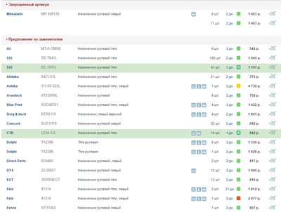

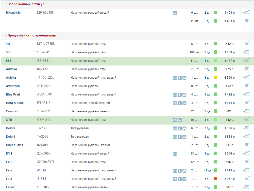

просто у себя я вижу вот такие пропорции, смотри:
не ради цены показываю (т.к. в Автодоке все пропорционально дешевле процентов на 15), а ради отношения цен.
при таком раскладе я бы наверное и оригинал взял.
