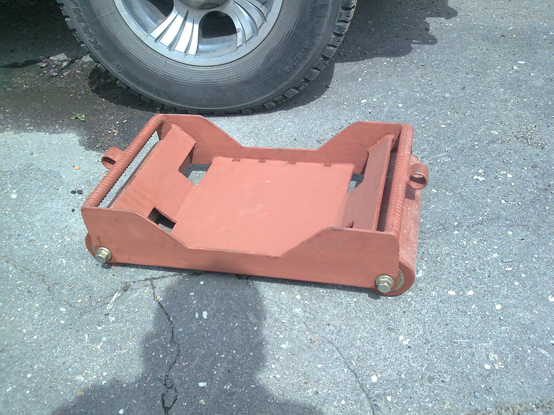

можно и не отключать полный привод, можно и без колёс таскать
