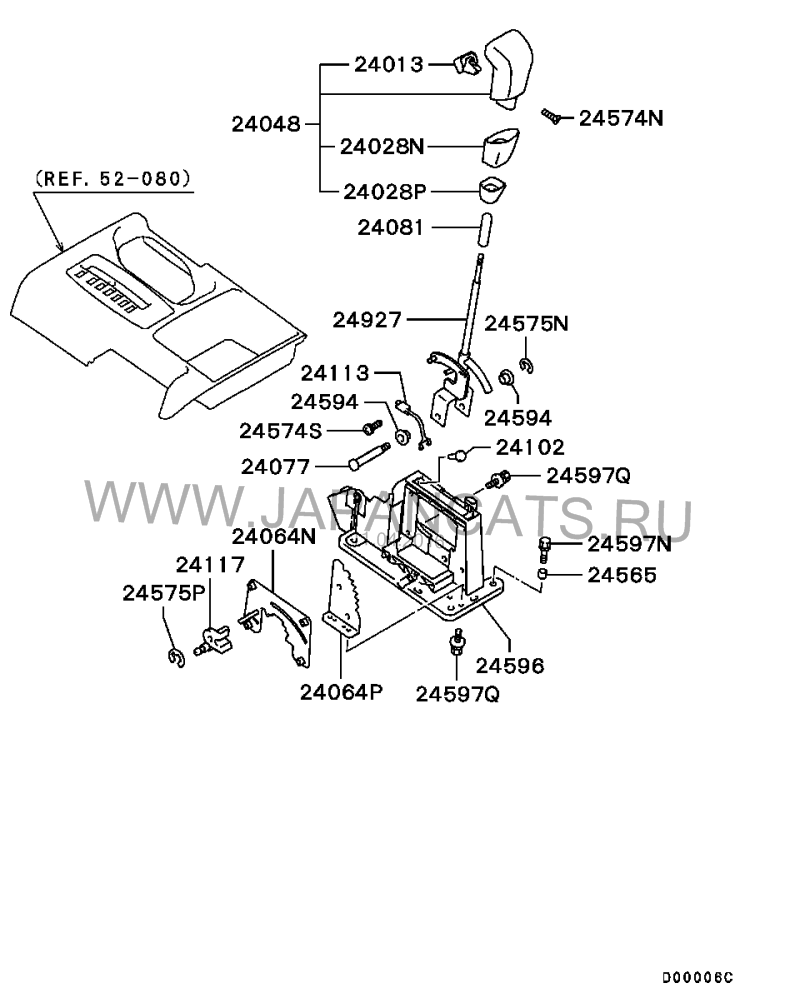

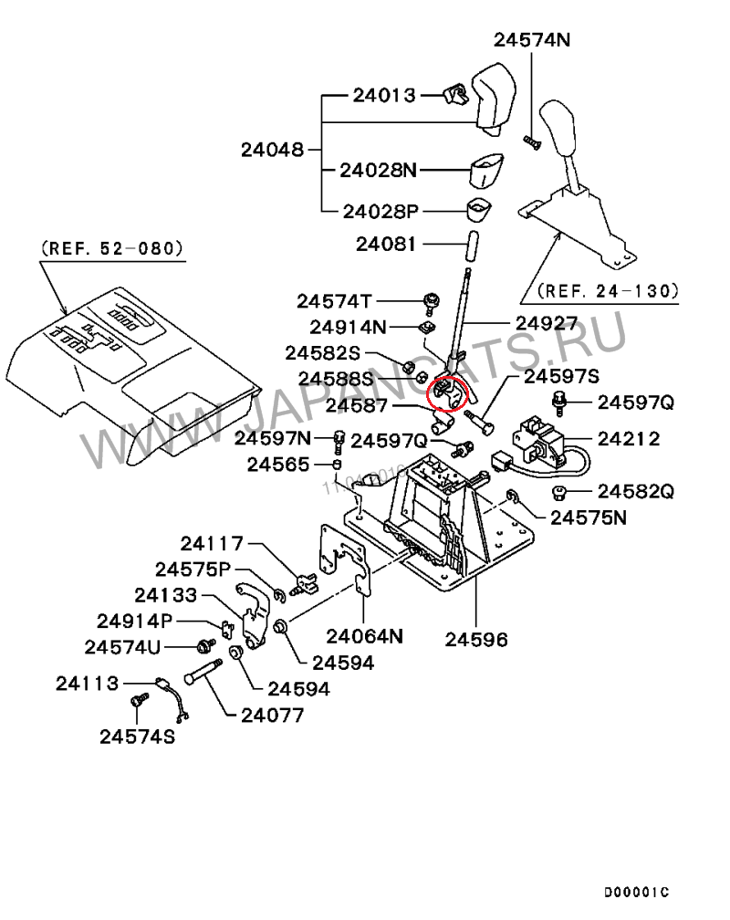

DenVer писал(а):Чего сломал?
Это ведь слегка не такой механизм!? У меня ход рычага только прямо, по прямой линии, а здесь есть отклонение!
Сломал вроде то что обвёл кружком, только эта штуковина у меня повёрнута не так, а по направлению хода рычага

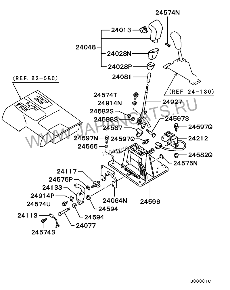

Сообщение DenVer »
Ага, не обратил внимания, что четырехступа. Тогда вот такой

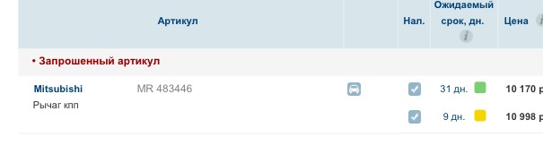

Re: Не работает рычаг переключения передач
Сообщение DenVer »
Да.... на новый не приятный ценник
Сообщение DenVer »
Вот так это выглядит на челике
