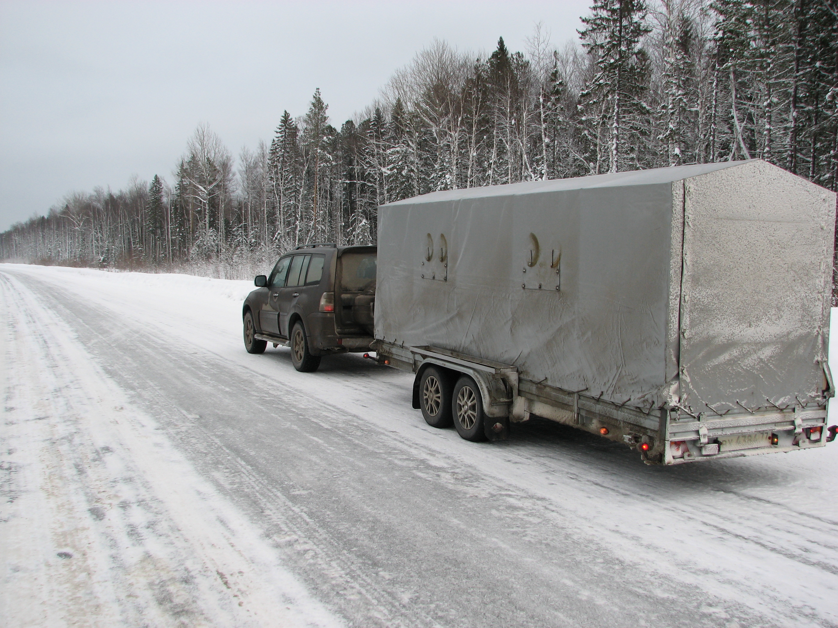

Вот недавно такой взял, в дополнение к 3 имеющимся..., теперь гемор как на категорию выучится, группы медленно набираются, а сдачу экстерном запретили, обломаюсь похоже в отпуск два квадра тащить

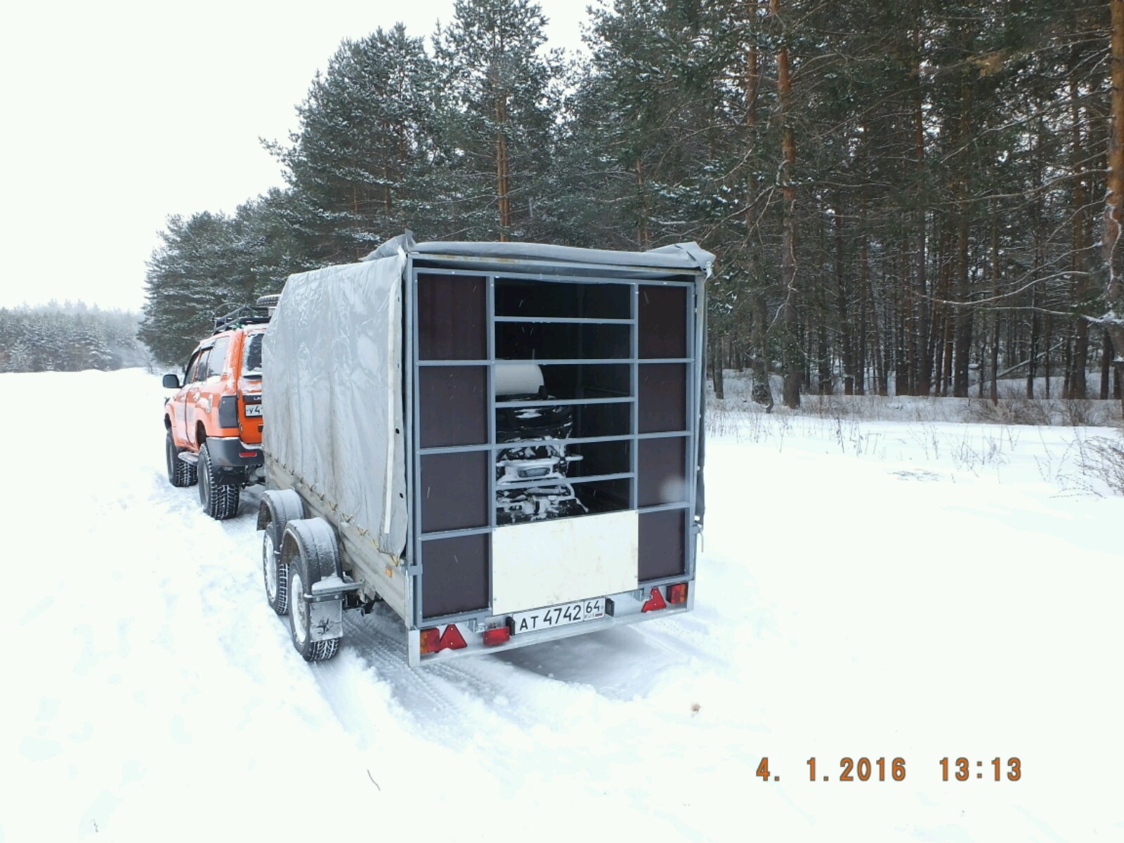

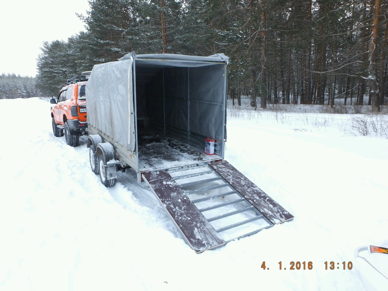

К этому присмотрисьkvl71 писал(а):День добрый Всем.
Други посоветуйте плиз прицеп для паджеро 4
Поставил фаркоп от паджеро шоп под американский квадрат.
Какой выбрать двухосный или одноосный.
Какая высота тента предпочтительнее.
Какой тип подвески.
http://www.mzsa.ru/goods/common/catalogue_60.html
С тормозами безусловно лучше, но это другая категория, по внутренней ширине кузова оптимально 1,5 метра, чтоб вписываля в габариты машины, шире не надо и меньше тоже, задом сдавать будет гемор.
Высота тента по максимуму чтоб снегоход со стеклом входил, и его гнуть при въезде не приходилось.
На двух осях тащить намного приятнее.
Подвеска рессора, да и резиножгутовые оси уже как правило из за дорогих комплектующих поставляться перестали.
У МЗСА подвеска смонтиравана на подрамнике, что крепко и надежно, у тех производителей где сделано иначе, и кузов несущий лучше не рассматривать, конструкция априори хлипче.
Лебедка не нужна, заехать намного проще,
Отсутствие самосвальной функции компенсируется за недорого бортом сходнями, что и удобнее...
Фото не мое
