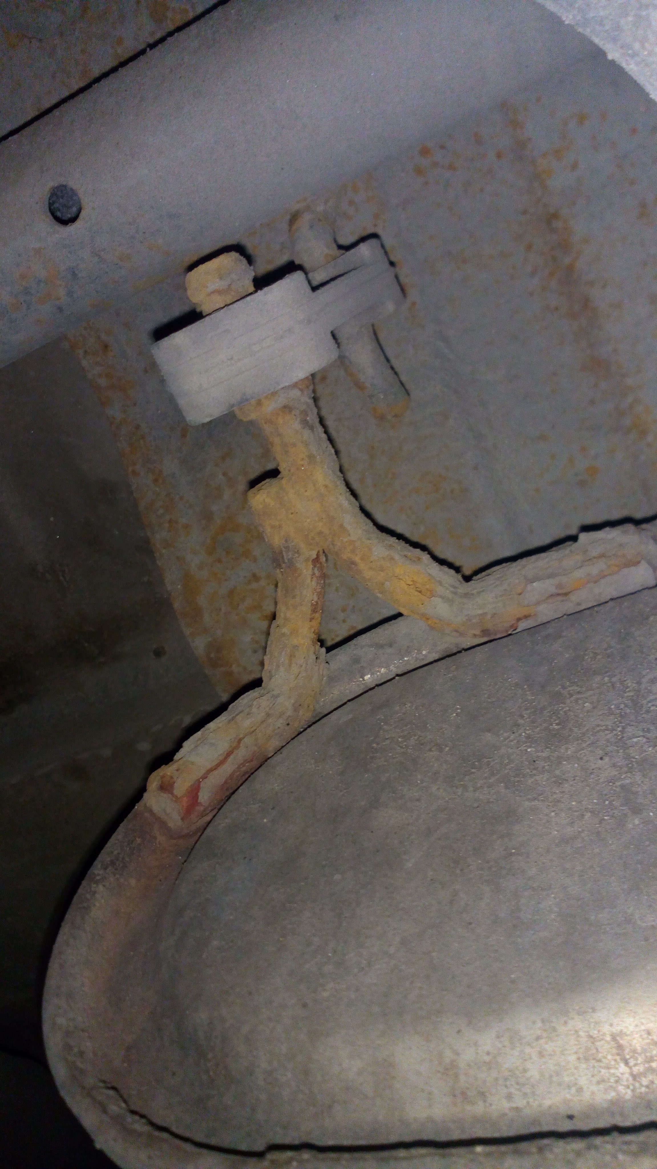

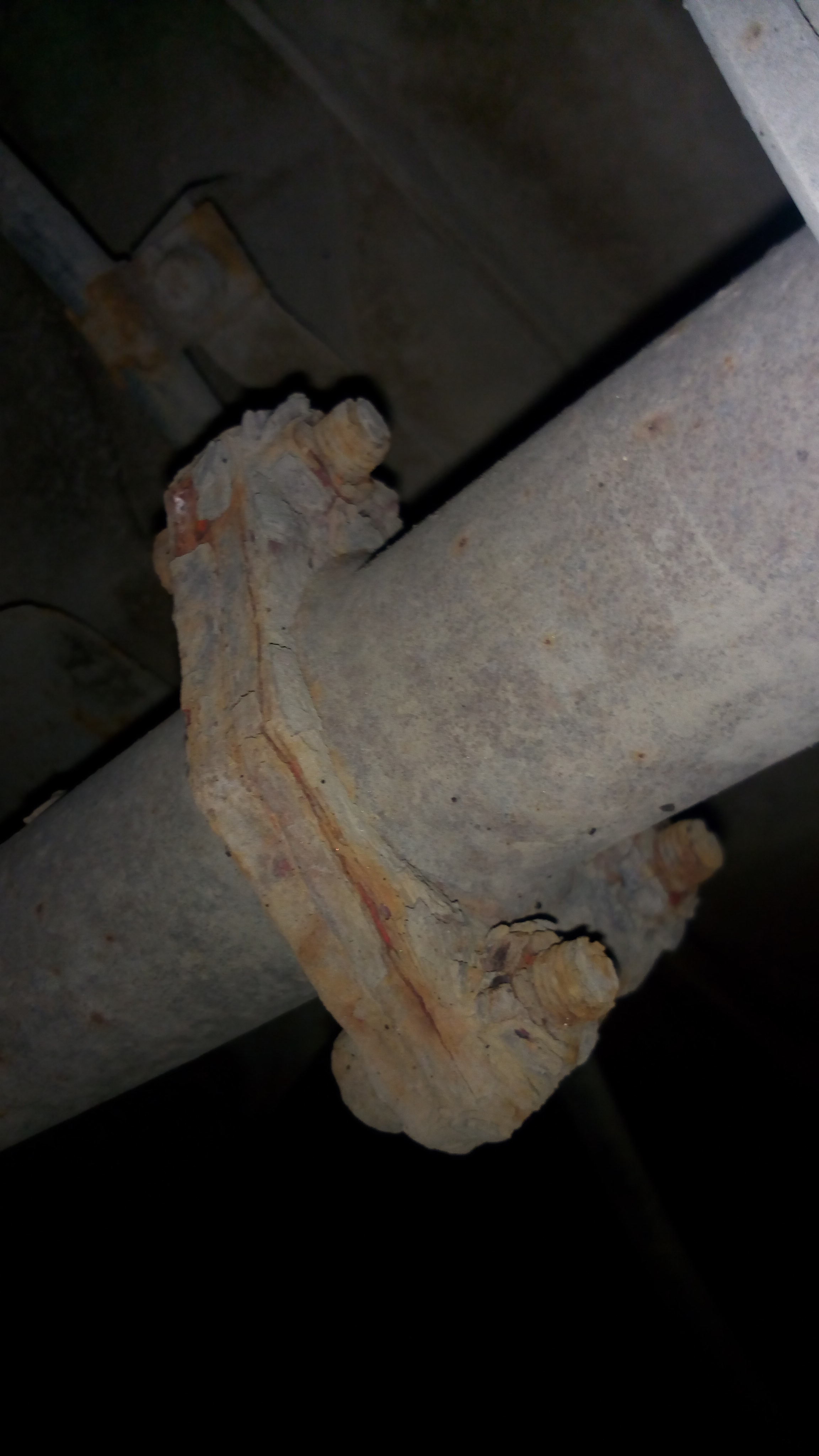

почти разваилось крепление глушителя. посоветуйте, кака быть
- markovka
- Сообщения: 22
- Зарегистрирован: 14 дек 2012, 21:07
- Двигатель:: 4m41
- Мой автомобиль(и):: pajero sport new
- Откуда: Ростов-Москва
Ощущуение, что вот-вот отвалятся.
Варить, менять, обмазать чем-то или что-нибудь ещё предпринять?...

Re: почти разваилось крепление глушителя. посоветуйте, кака
ИМХО, ездить пока не отвалится, до этого момента судя по фото пройдет еще не один год (ну если конечно пеньком-корягой не посодействовать процессу), а потом варить.
Чтобы не плодить тем, задам вопрос здесь. У меня в эти выходные появился мерзкий звон на холостых, обследование показало что тепловая защита глушителя, расположенная над ним, отвалилась или отгнила с одной стороны, и дребезжит при определенных оборотах задевая о глушитель. Надо варить, в связи с чем вопрос реально ли отвернуть глушитель не оторвав болты? Или заранее можно готовить болгарку, дрель, сверла и экстрактор.
Неделю назад воевал с глушаком.отвалилось все и по все длине. Делал сам .
1. Болты проще оборвать и высверлить потом остатки. Далее , сзади,где треугольное крепление я вваривал стыки от 9ки. Благо диаметр одинаковый.
2. Все отвалившиеся крепления были зачищены и обварены.
3 задно люфтанул зад дополнительными пружинами от той же 9ки. Зачетно теперь смотрится
Дык,а чаго ж яму лЮфтить то? Чай лучше чем отбойниками по жопе колошматит.=)
Кстати,у меня не спорт. А просто монтерик-он же пыжик 2. Нужен больше диаметр-возьмите от волги.
я ,честно и на родном креплении(на фото) никакого криминала не увидел. Срывать и менять болты-в чем проблема то?
до меня кто то переделывал выхлоп. у меня 1 бочонок сзади и все =) лямбда вкручена прямо в приемную трубу.
ах да... машина до меня всю жисть гоняла по нерезиновой-так что где самый качественный колхозинг я уже повидал =))
