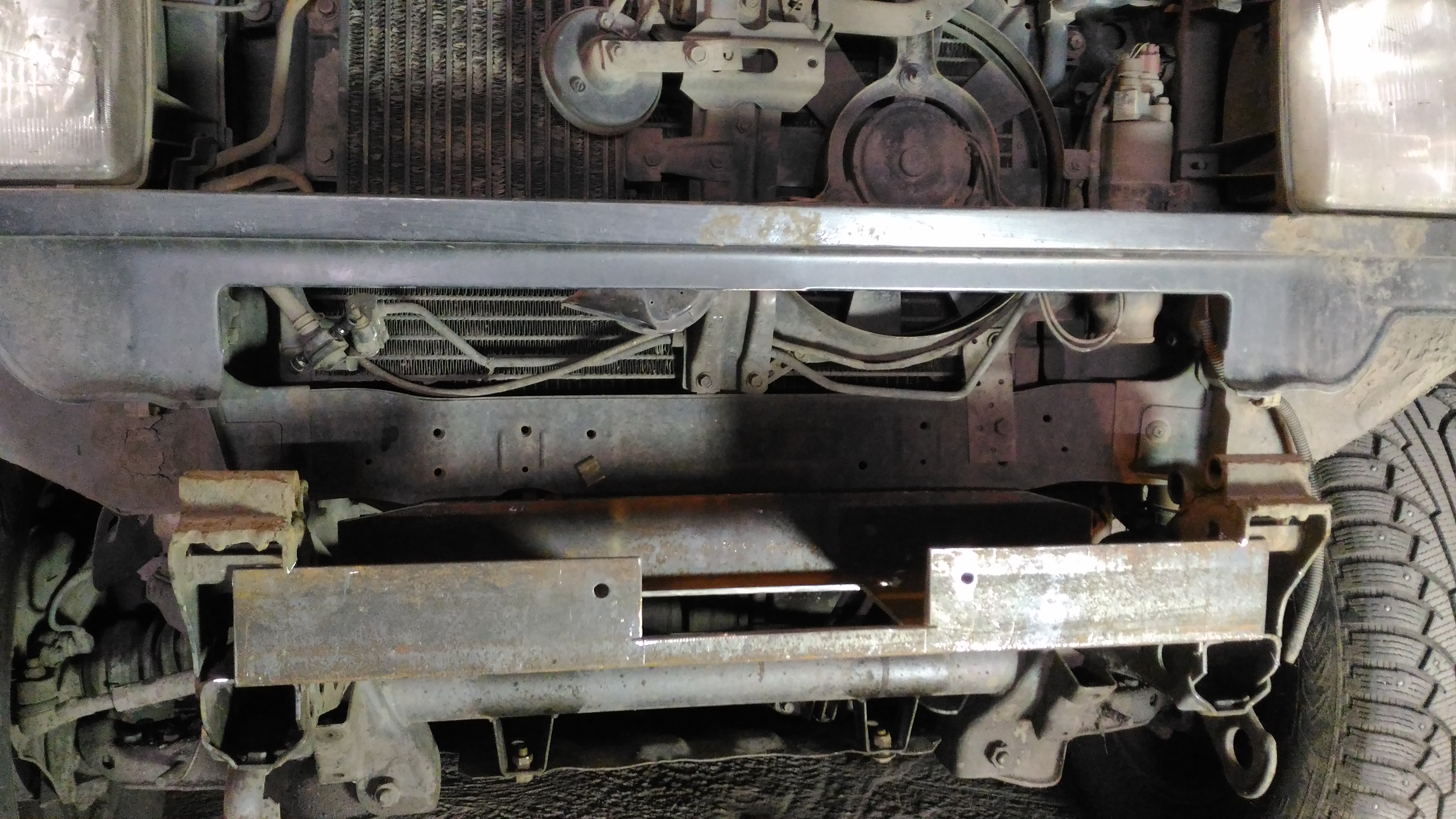

Всем привет! Сильно не ругайте, первый мой отчёт! ((( Фото некоторые не айс, телефон блин!
Проводку позже делать буду. Совсем короткие проводочки оказались, не куда там рядом было ставить блок с реле. Отчёт продолжу!
Жду критику! ))))

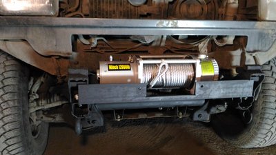

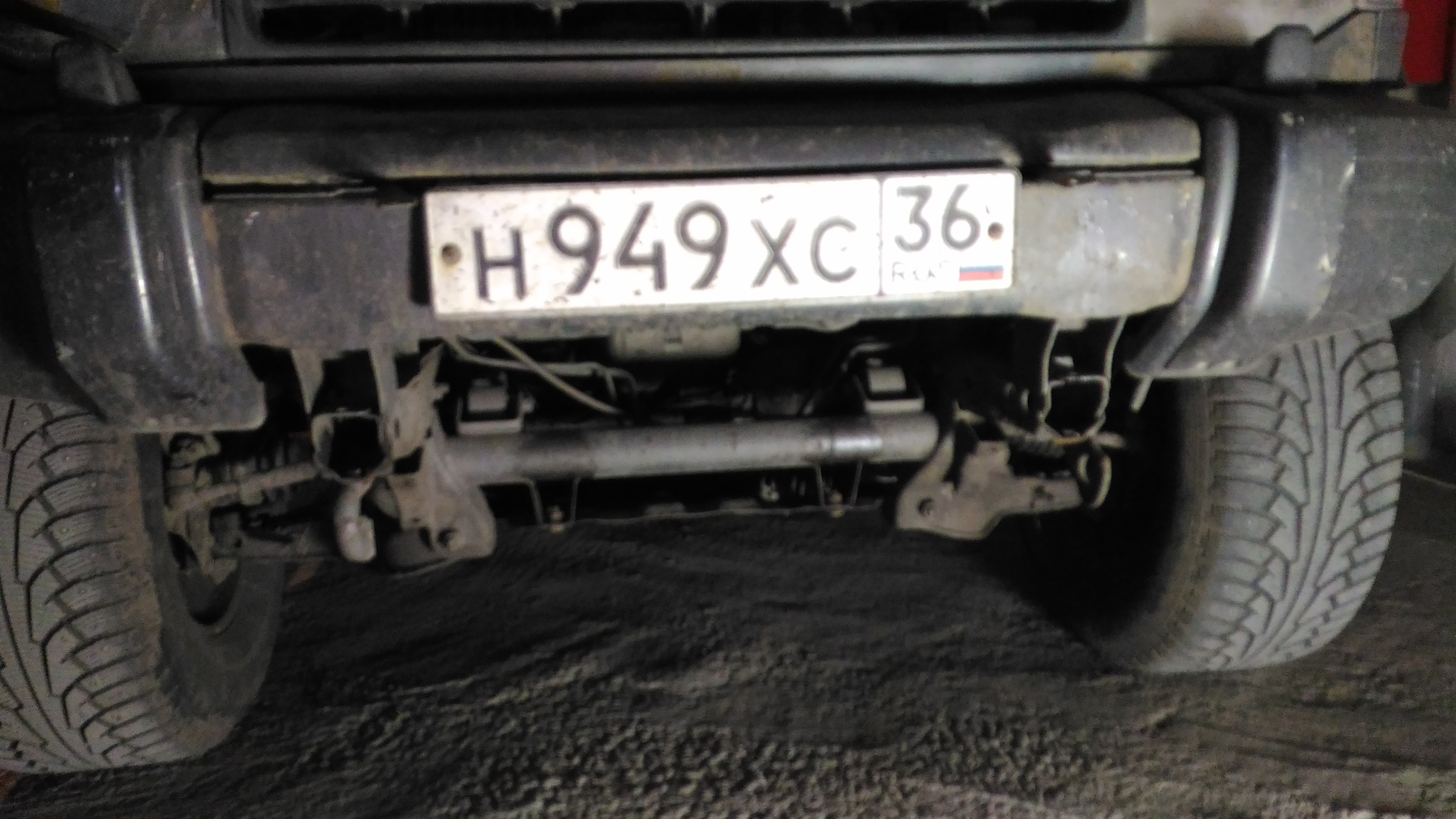

Снял защиту.
Снял защиту.

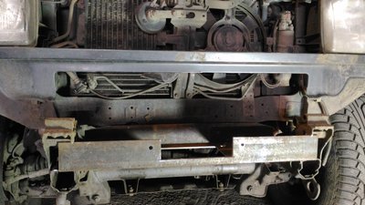

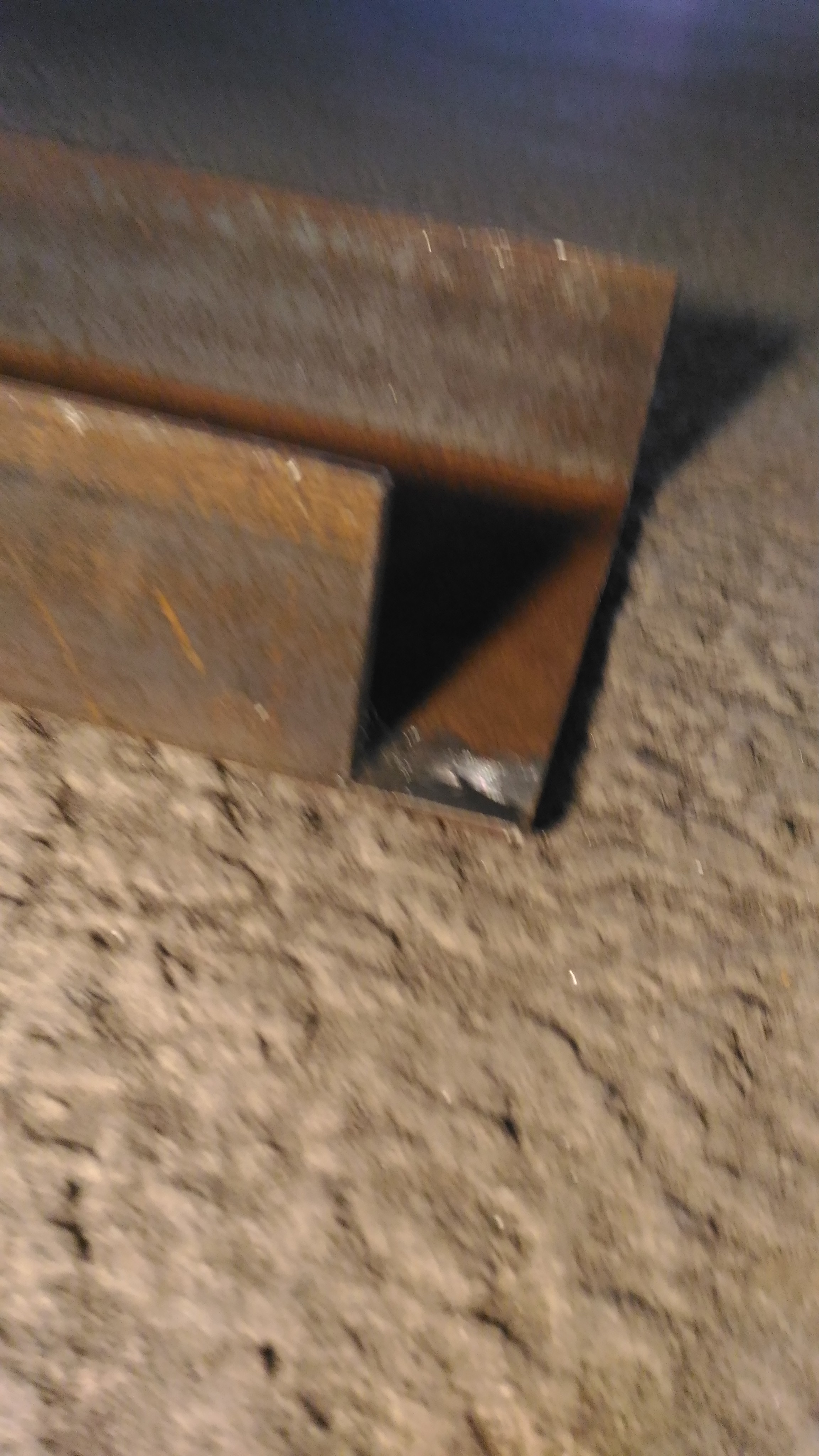

Двухсотый швеллер, по советам опытных коллег.

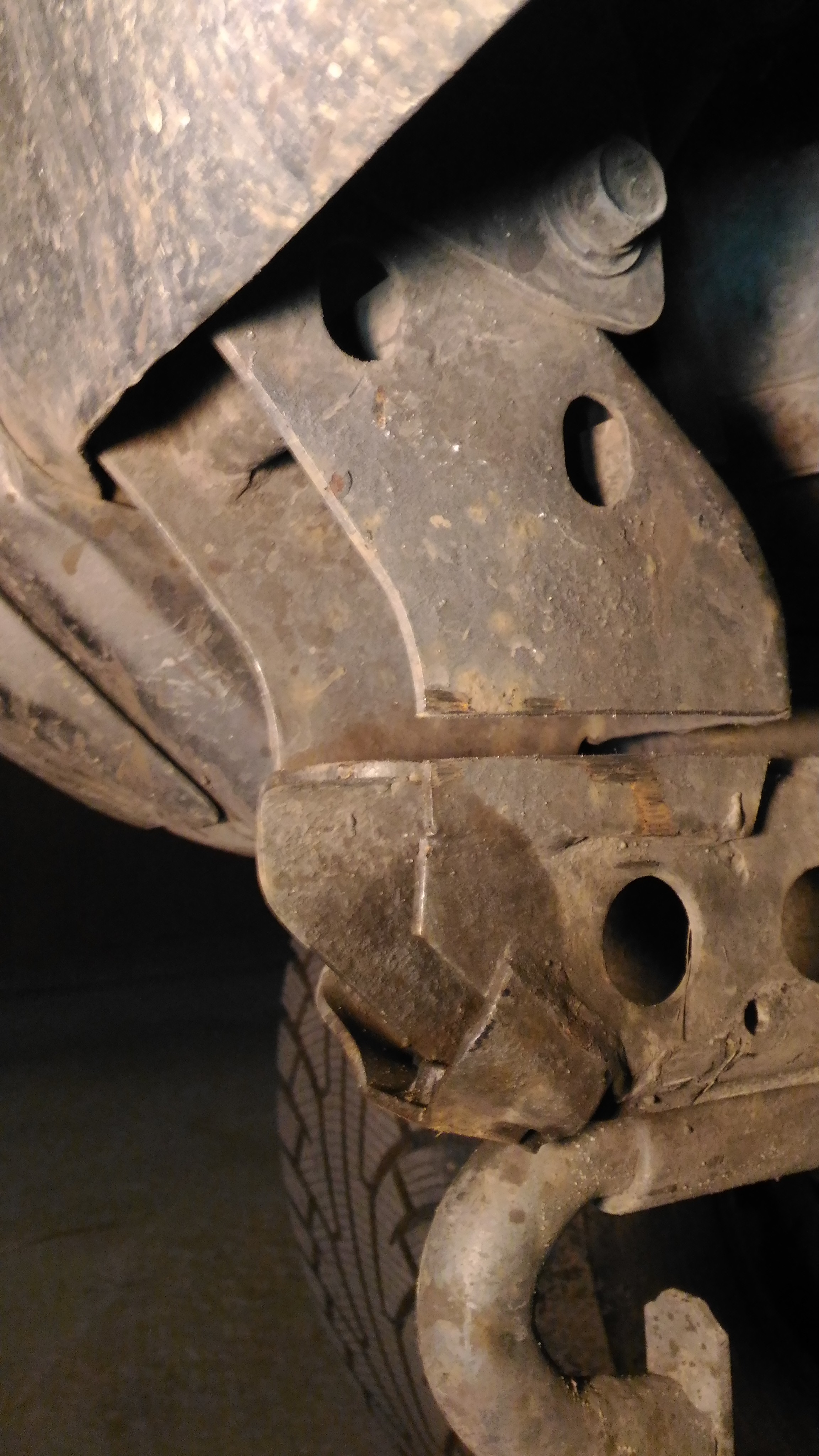

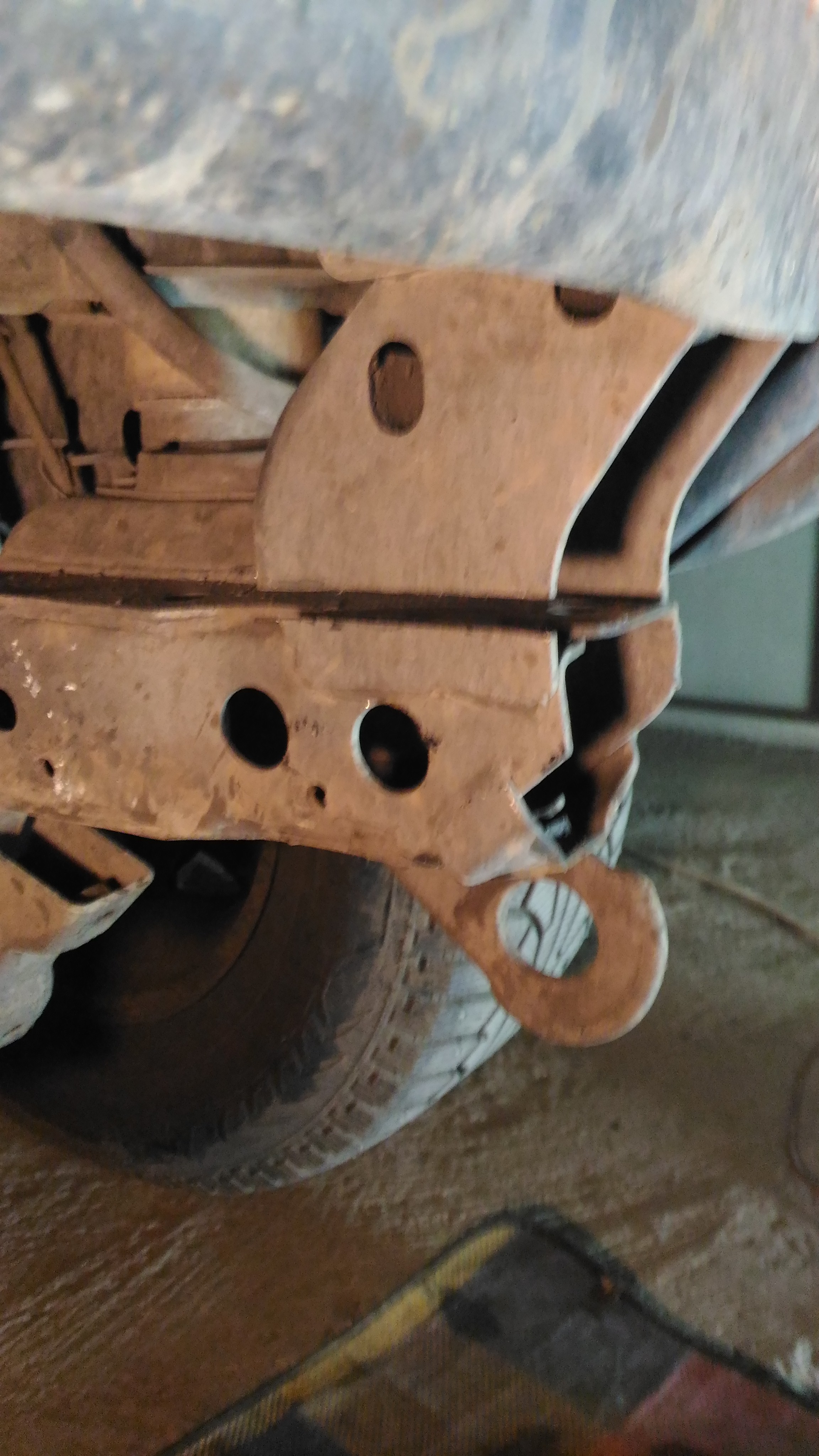

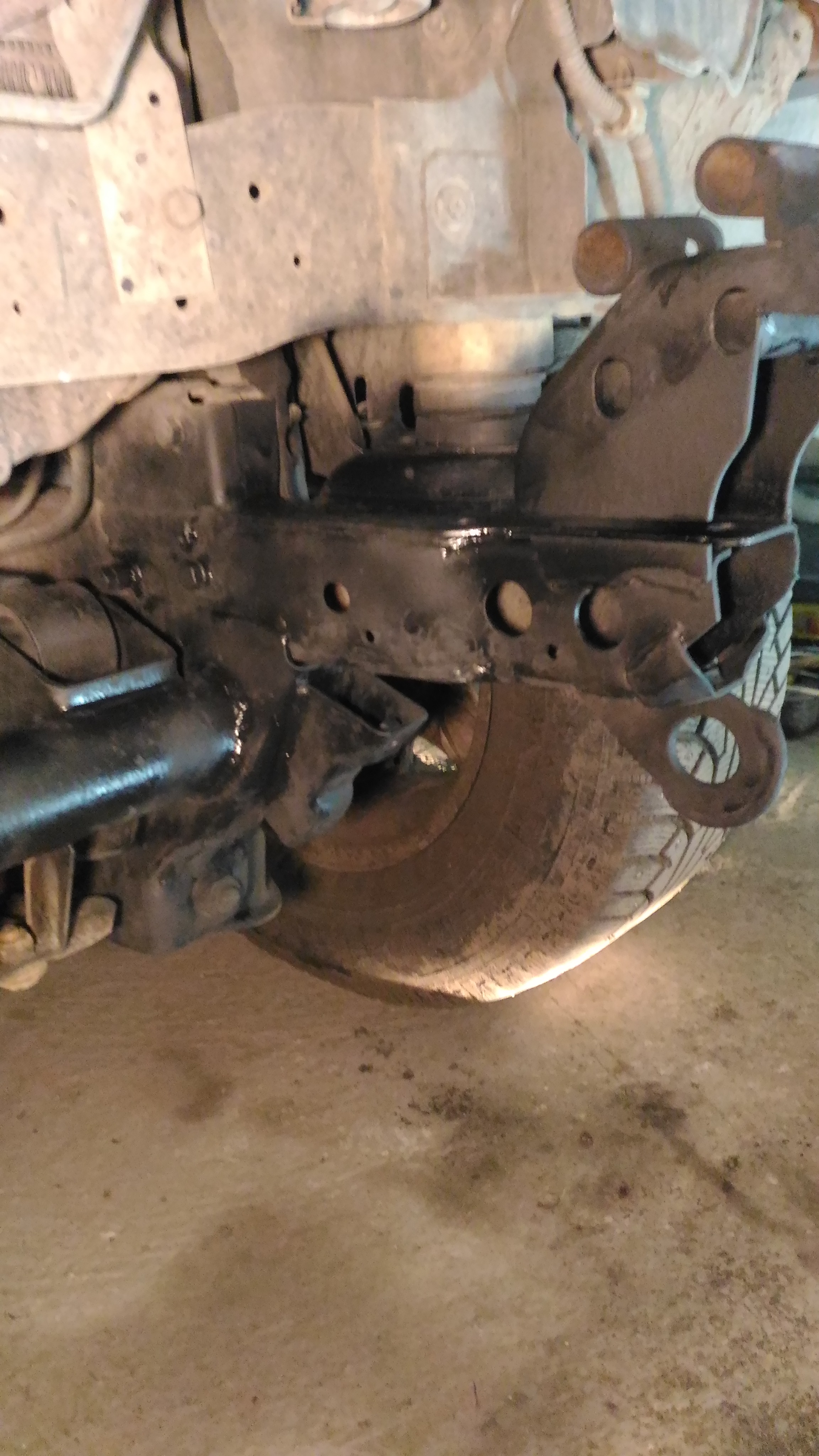

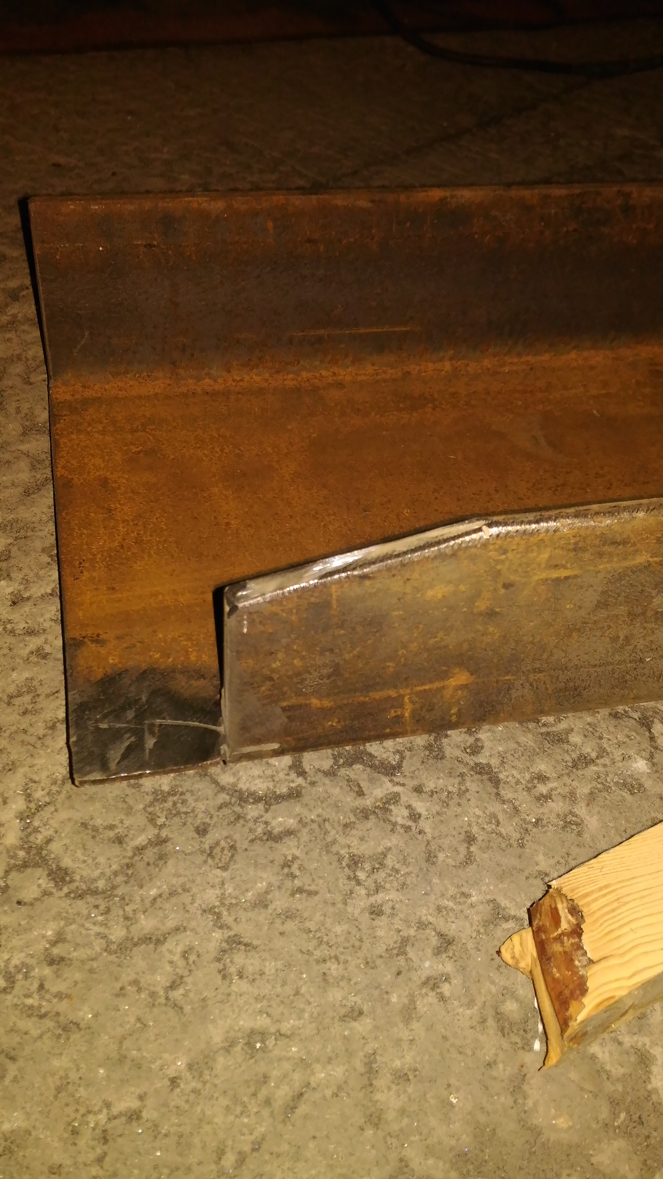

Решил всё таки ставить наверх рамы. Подрезал кронштейн бампера

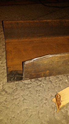

Другой кронштейн. Прорезь 4-5 мм.
Заднюю полку срезать не стал, некоторые подрезки понадобились, что бы встало красиво.
Почти на месте.
Почти на месте.
Углы кронштейнов так же подрезал, что бы швеллер глубже встал. Покрасил.
Подрезал нижнюю часть кузова. Слишком впритык было. Последняя примерка, все вроде хорошо!

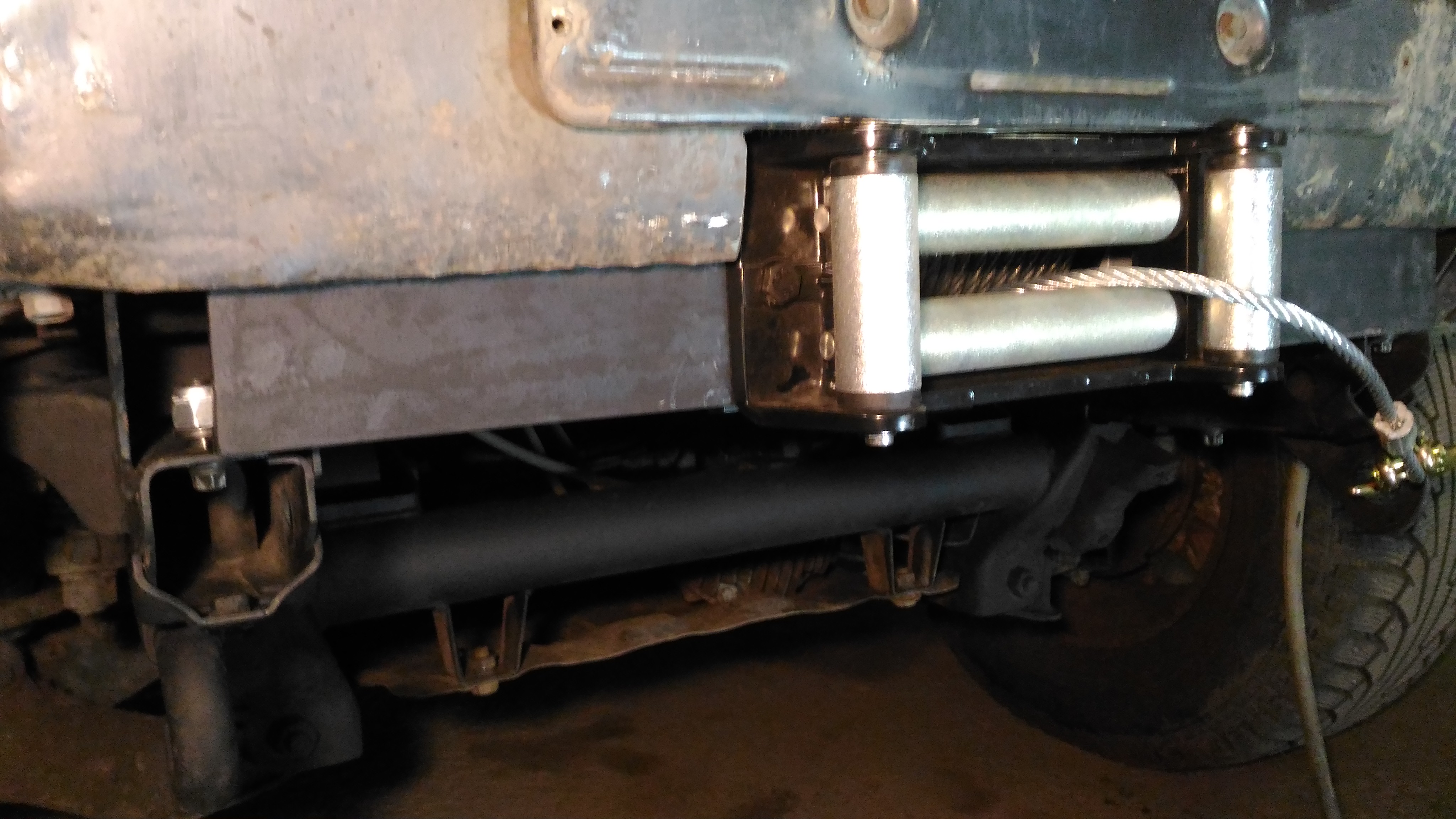

А вот с передними болтами косячок произошёл, переднюю часть швеллера нужно было шире делать!

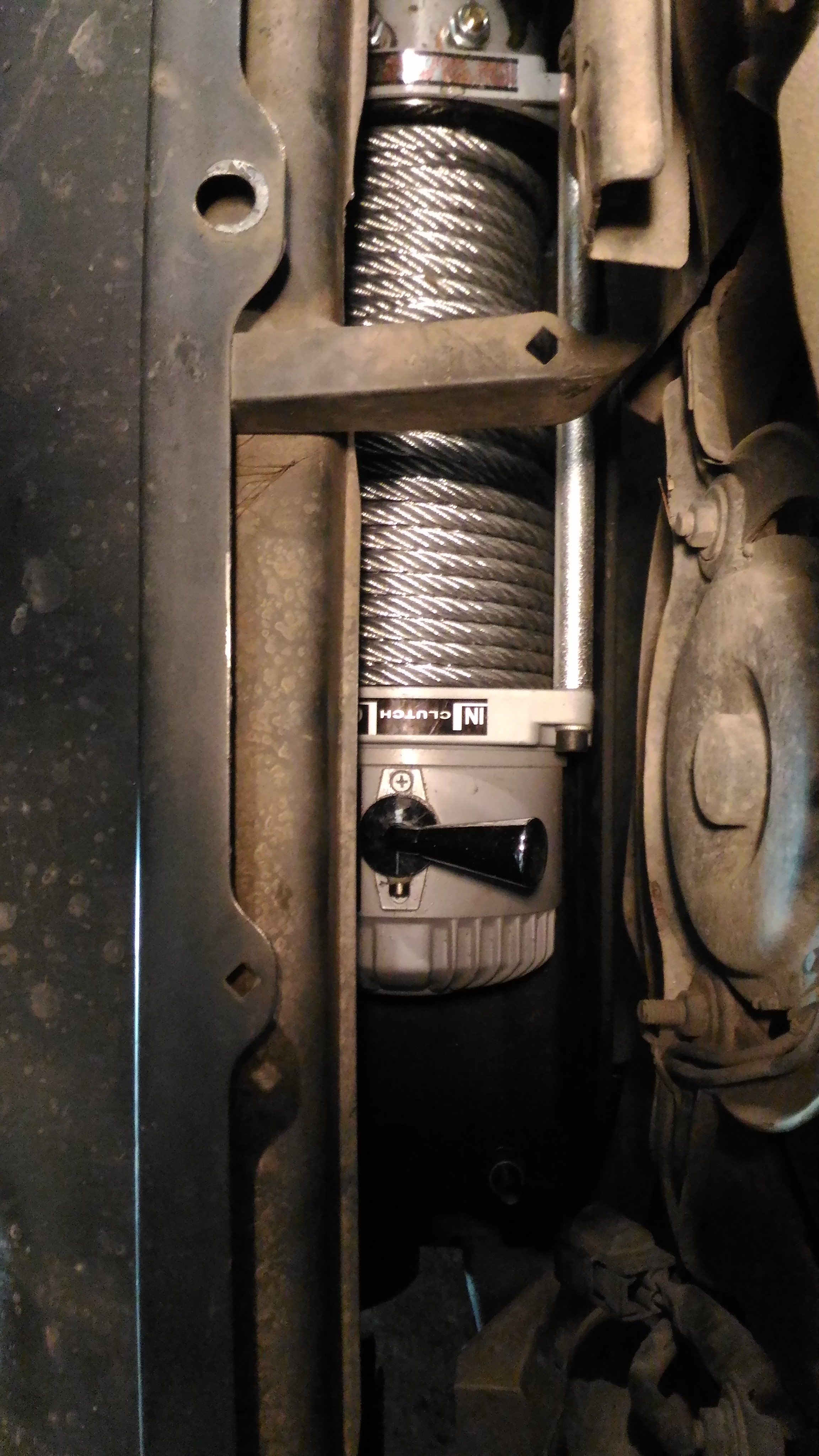

Внутри, пока без решётки. Доступ есть для подключения проводов.

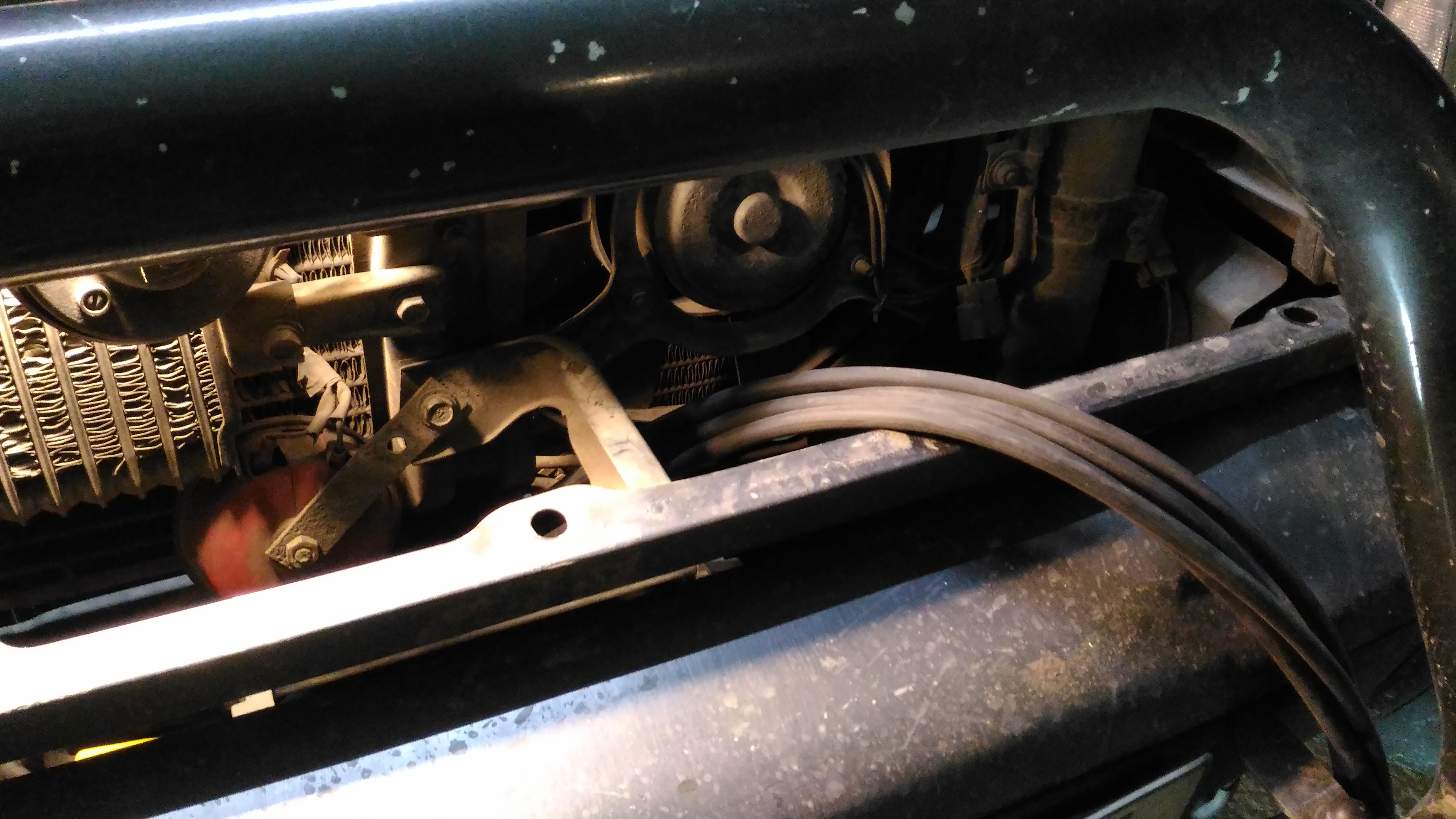

До рычага доступ хороший при открытом капоте даже с решёткой.
Бампер так же чутка подрезал.

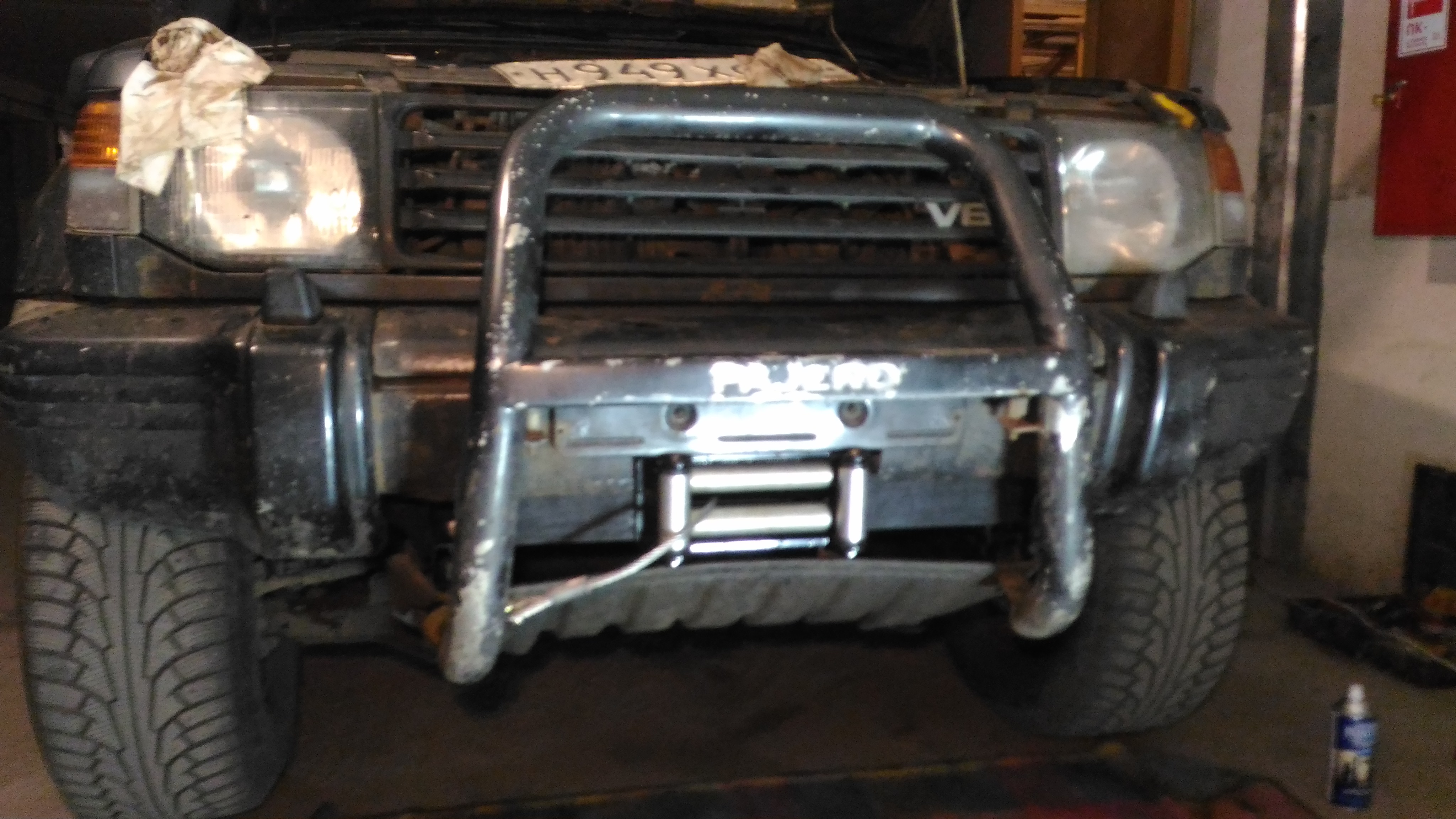

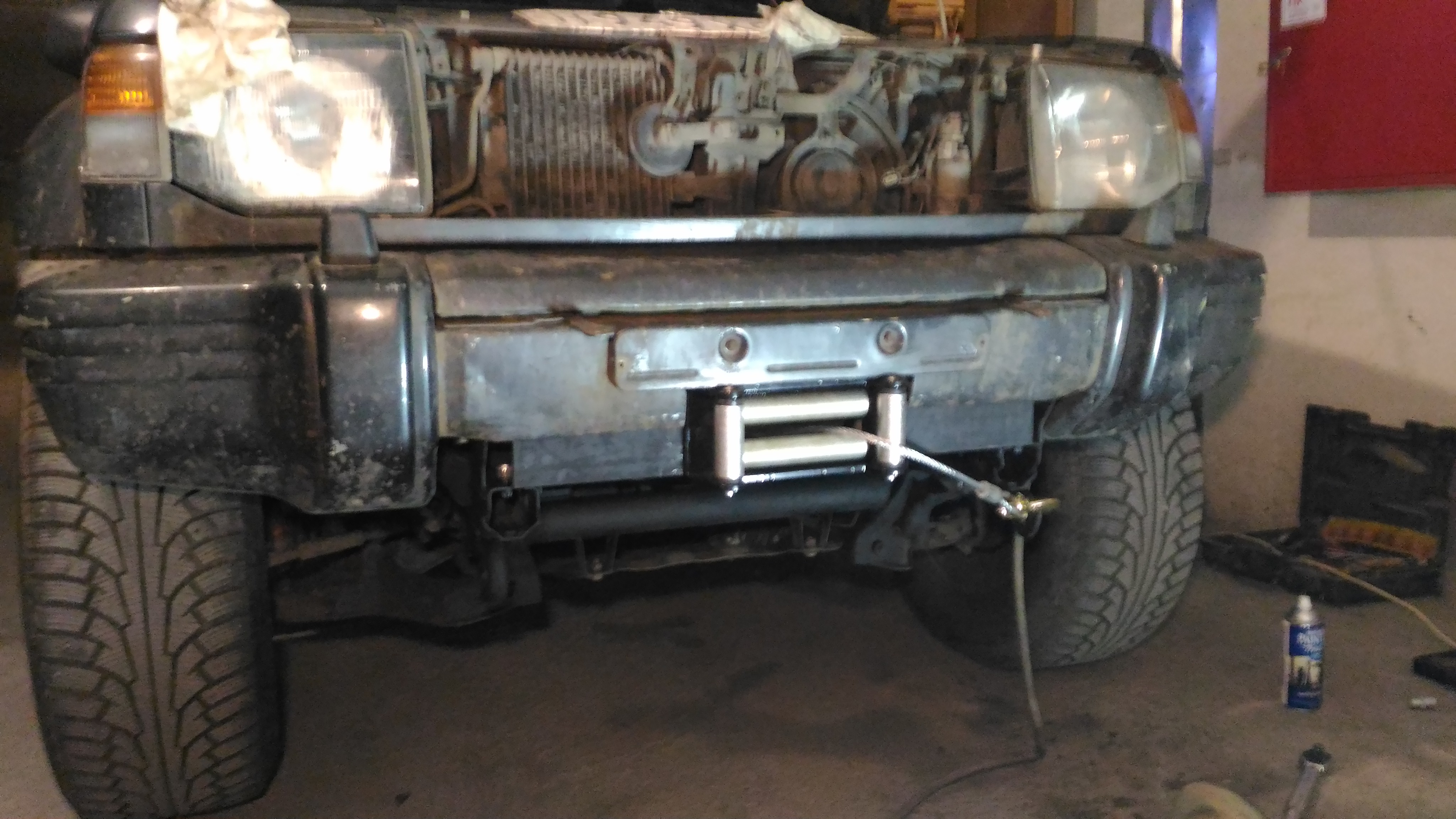

Ну вот и защита, и кенгурин на месте.

вродь норм, нагрузка на срез, 4 болта крепления площадки? закладную пластину ставили?
и лебедка адекватно расположили, а не на капоте как некоторые.

Четыре болта М12, два через родную втулку в раме, два передних коротких. А Вы про какую закладную?

djekson36 писал(а):Четыре болта М12, два через родную втулку в раме, два передних коротких. А Вы про какую закладную?
под передние два болта для увеличения площади распределения нагрузки "аля шайбы"....
на эти закладные можно было бы гайки прихватить сваркой и монтаж стал бы легче и площадь опоры увеличилась бы..ИМХО
завтра гуру отпишутся

Dimix писал(а): под передние два болта для увеличения площади распределения нагрузки "аля шайбы"....
:*YES*:
Понял! Спасибо! Поправимо, только защиту снять и подделать!

djekson36 писал(а):
СТОП!!! На самом деле не понял!!! (((( Шайбы под передние болты площадки или лебёдки???? )))

Под раму, где крепление площадки

Dimix писал(а):Под раму, где крепление площадки
Под внутреннюю верхнюю часть.Ты человека щаз запутаешь :)
Спасибо! Вроде я правильно понял! Под передний болт крепления швеллера подложить большую шайбу.

djekson36 писал(а): Под передний болт крепления швеллера подложить большую шайбу.
Наверное ,всёж,не под болт,а под гайку,если ,разумно, болт вставляется сверху вниз :D

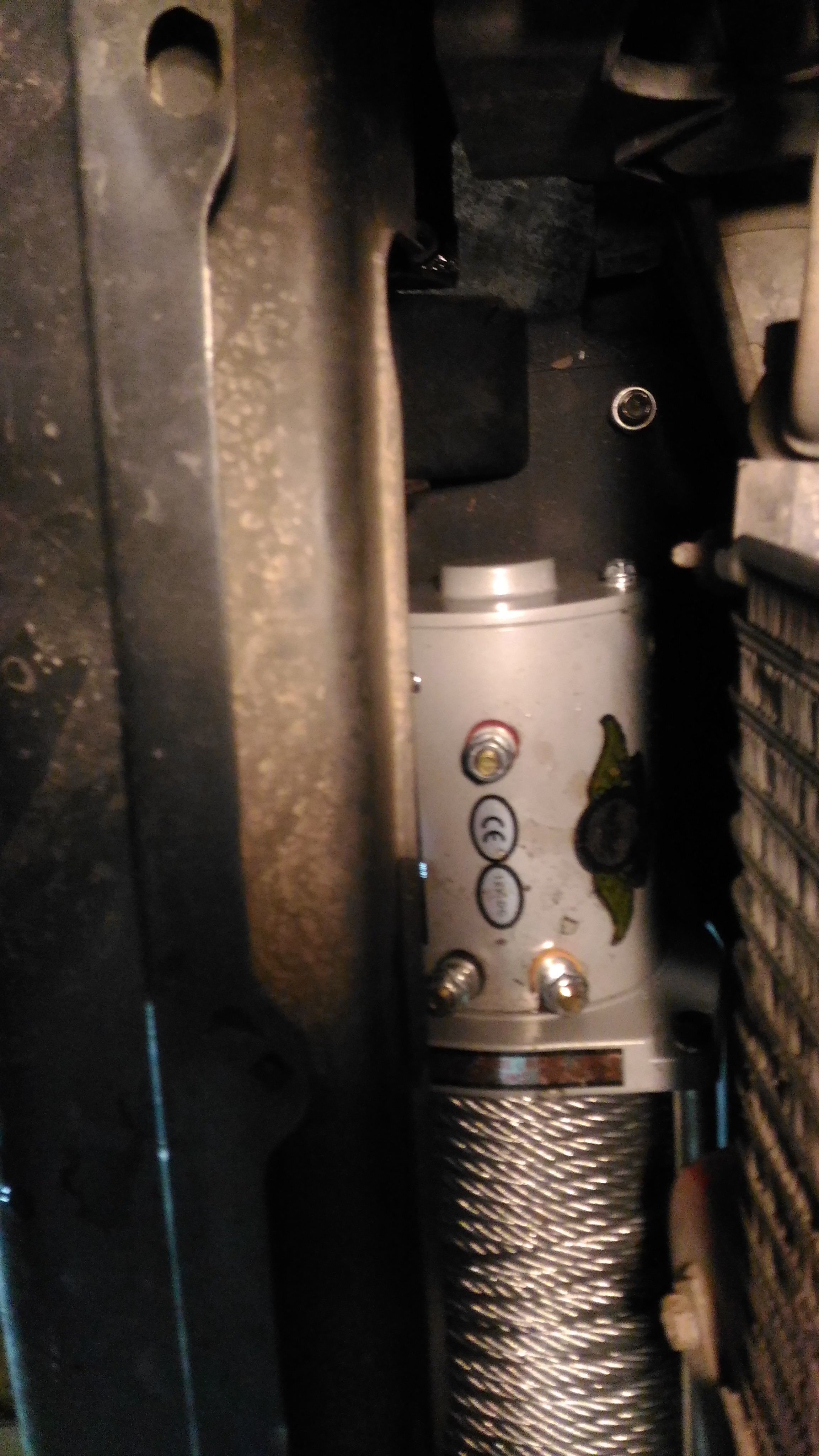

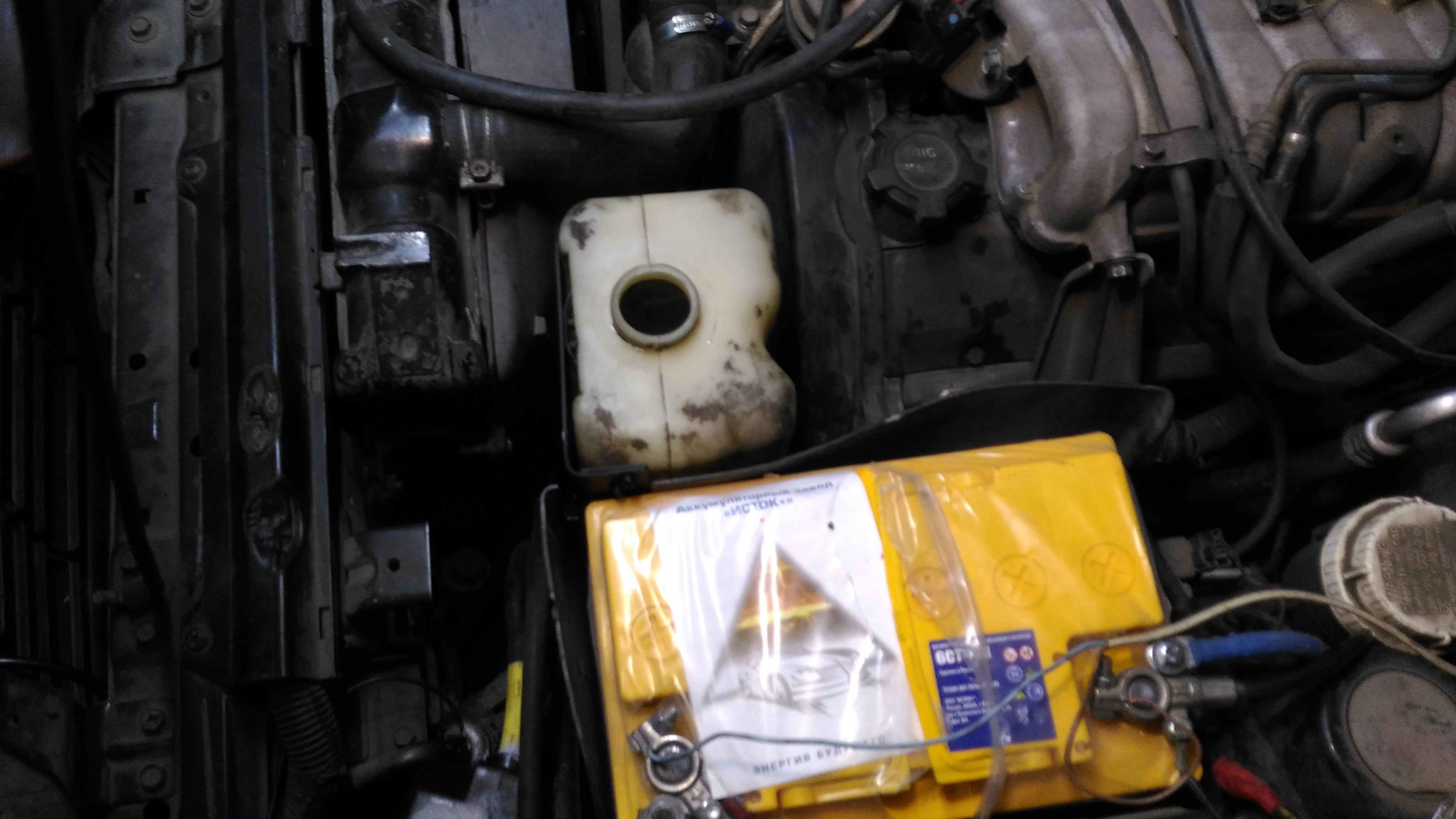

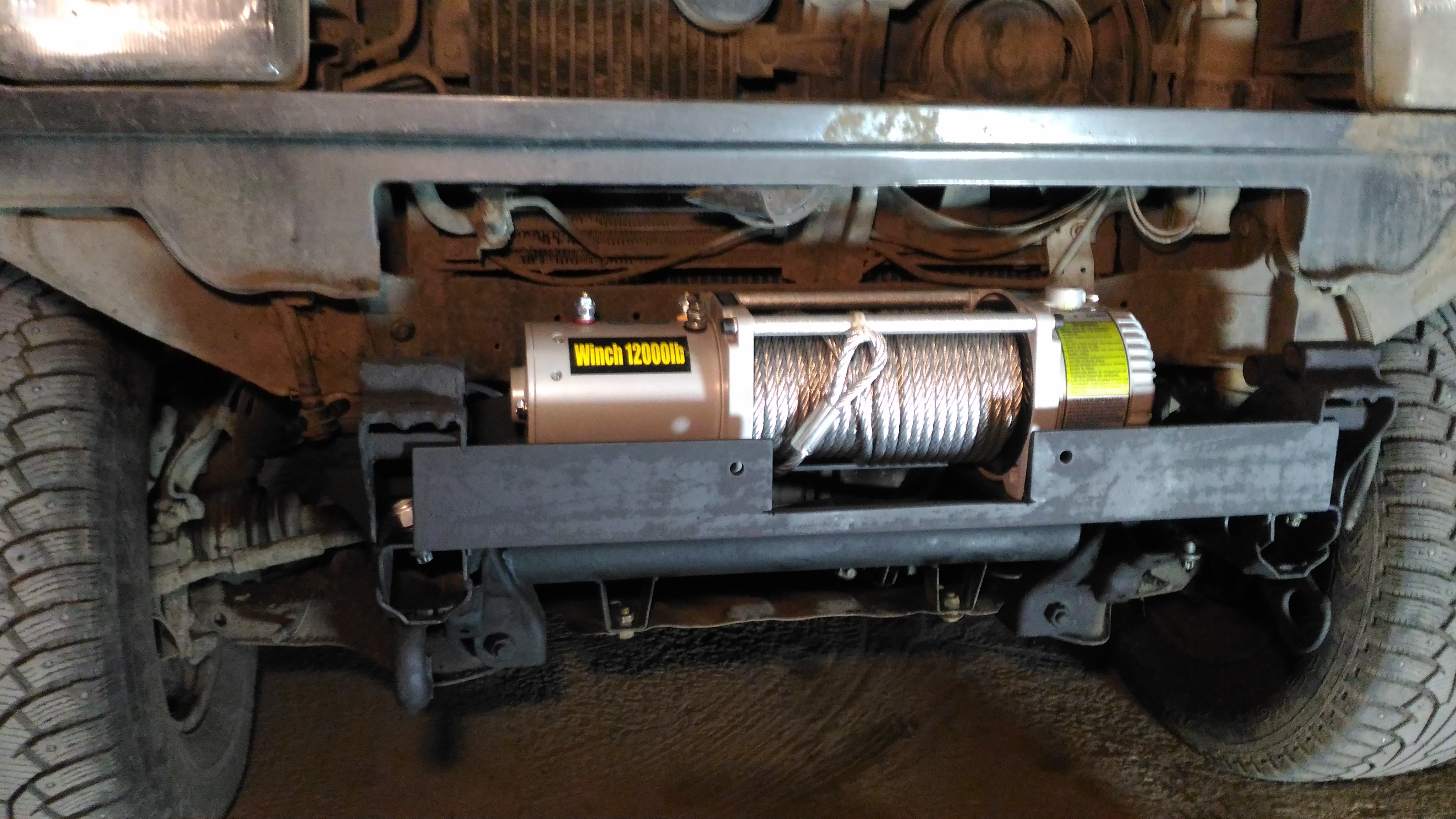

Наконец то подключил!!! Всё работает! Блок управления гидроизолирован.
Расширительный бачёк пришлось "приколхозить" рядом. Уместился!

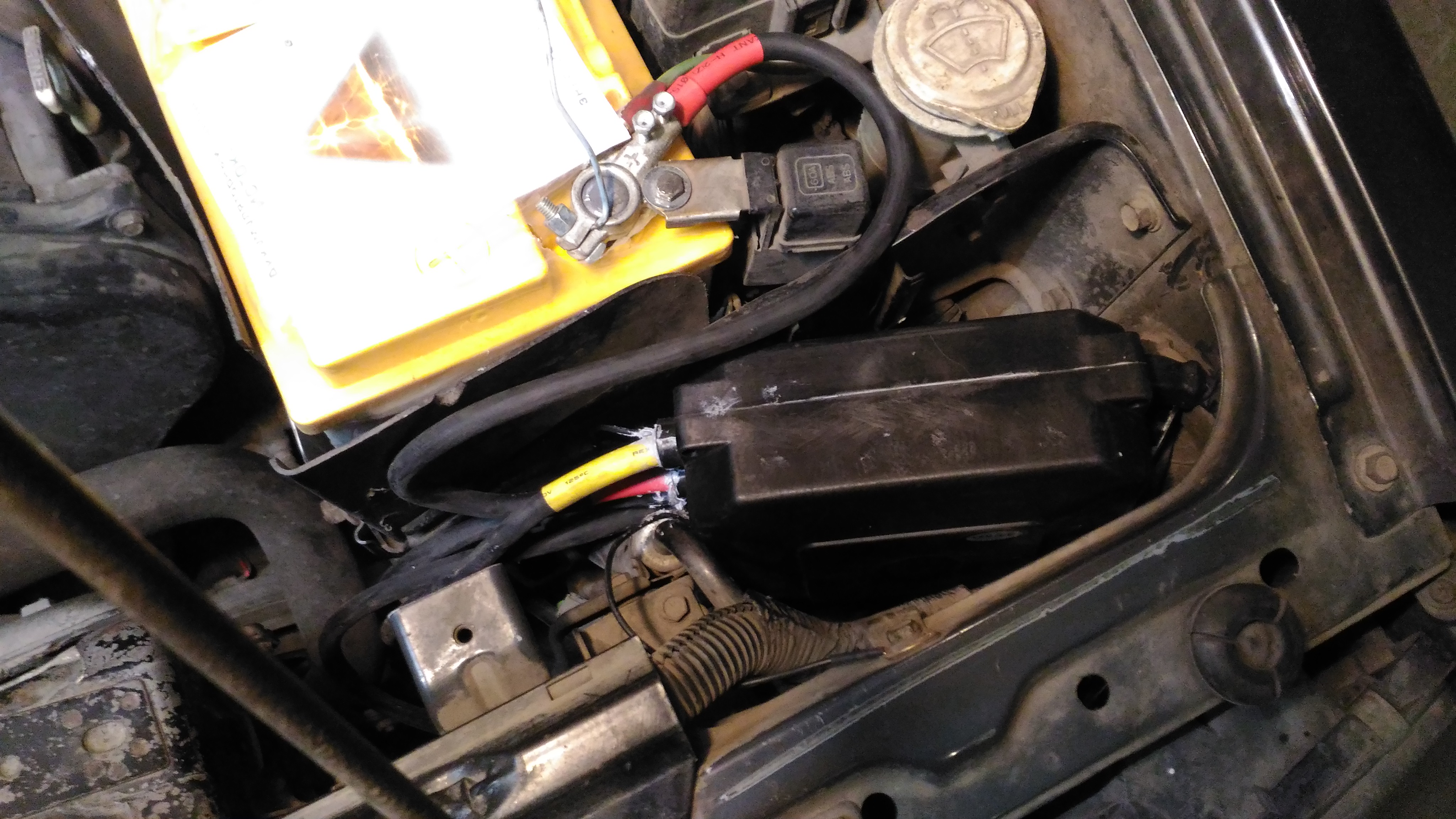

Всю голову поломал, куда сунуть блок управления! Лучшего что то не нашёл места для него!

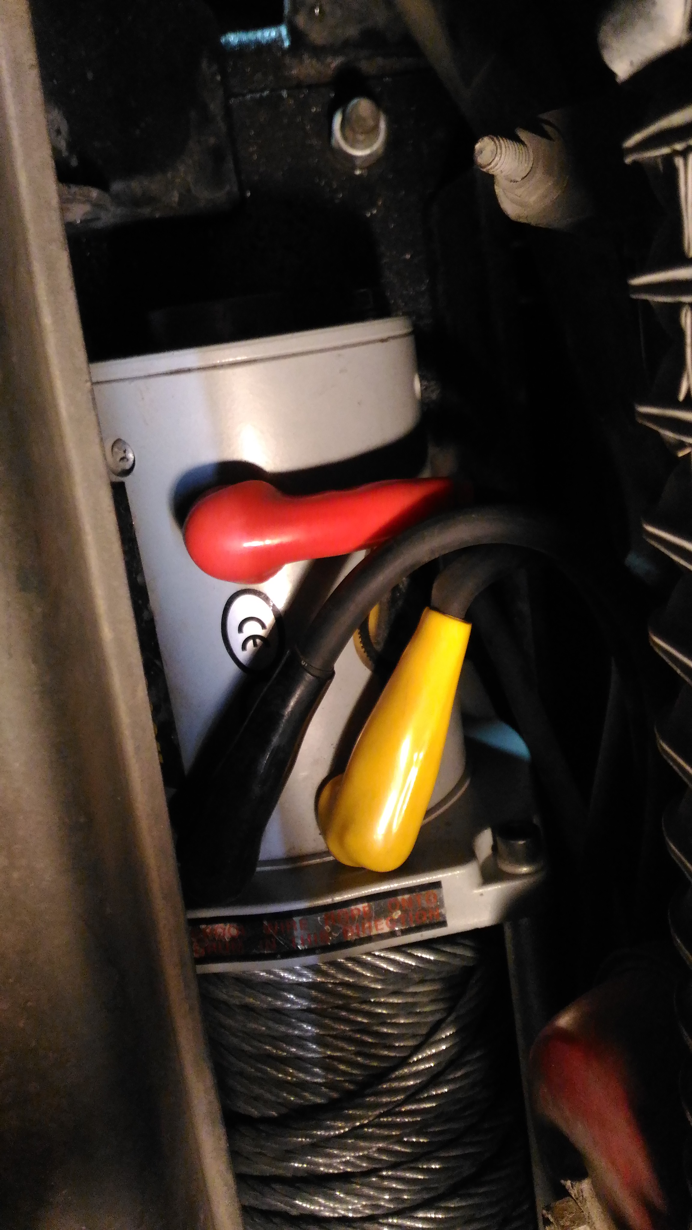

Кабели были заменены на КГ 35мм.
Кабели подключил.
Кабели подключил.
Dimix
Сообщения: 12139
Двигатель:: 6G72 24v
Откуда: Балашиха
Благодарил (а): 88 раз
Поблагодарили: 405 раз
Re: Отчёт по установке лебёдки.
Сообщение Dimix »
Гидроизоляция...какой тайный смысл? Чтоб туда попала вода и не смогла вытечь?
- Штурман, где мы?
- В вытрезвителе.
Жипер
Сообщения: 22073
Двигатель:: 4d56, 4m40, 5vz
Откуда: Приморье
Откуда: Владивосток
Благодарил (а): 39 раз
Поблагодарили: 499 раз
Сообщение Жипер »
Блок управления - это что?
Моносоленоид или кусок овна радиоуправления???
Соленоид нужно ставить как можно ближе к лебедке и пох на водозащиту.
Радиоуправление в салон и повыше.
В данном конкретном случае, соленоид установлен неудачно.

Жипер писал(а):Блок управления - это что?
Доброго времени Юрий! Места УВЫ не так много для того ящика, пришлось делать так! Место есть на фото, но возможно ли туда?!
djekson36
Сообщения: 176
Зарегистрирован: 09 май 2014, 23:36
Мой автомобиль(и):: Паджеро 2, Боди2", 33"BFG MT, шнорк, лебедь 12000
Откуда: Воронеж
Сообщение djekson36 »
Снизу закрыто защитой!
Жипер
Сообщения: 22073
Откуда: Приморье
Откуда: Владивосток
Сообщение Жипер »
Вниз, это перебор.
К нему должен быть свободный доступ.
У меня соленоиды установлены без корпуса.
ftsyuri1@mail.ru
Dimix
Сообщения: 12139
Откуда: Балашиха
Сообщение Dimix »
Жипер писал(а):Вниз, это перебор.
Юрий! вы ща насоветуете! клеммы на соленоидах прикрыты или ждут внезапного КЗ?
- Штурман, где мы?
- В вытрезвителе.
Жипер
Сообщения: 22073
Откуда: Приморье
Откуда: Владивосток
Сообщение Жипер »
Куском 3мм армированной резины - отогнул и крути гайки.
Отпустил - клемы закрыты.
Зато компактно и прям над лебедкой.
Да и чем там можно внезапное КЗ устроить?
ftsyuri1@mail.ru
