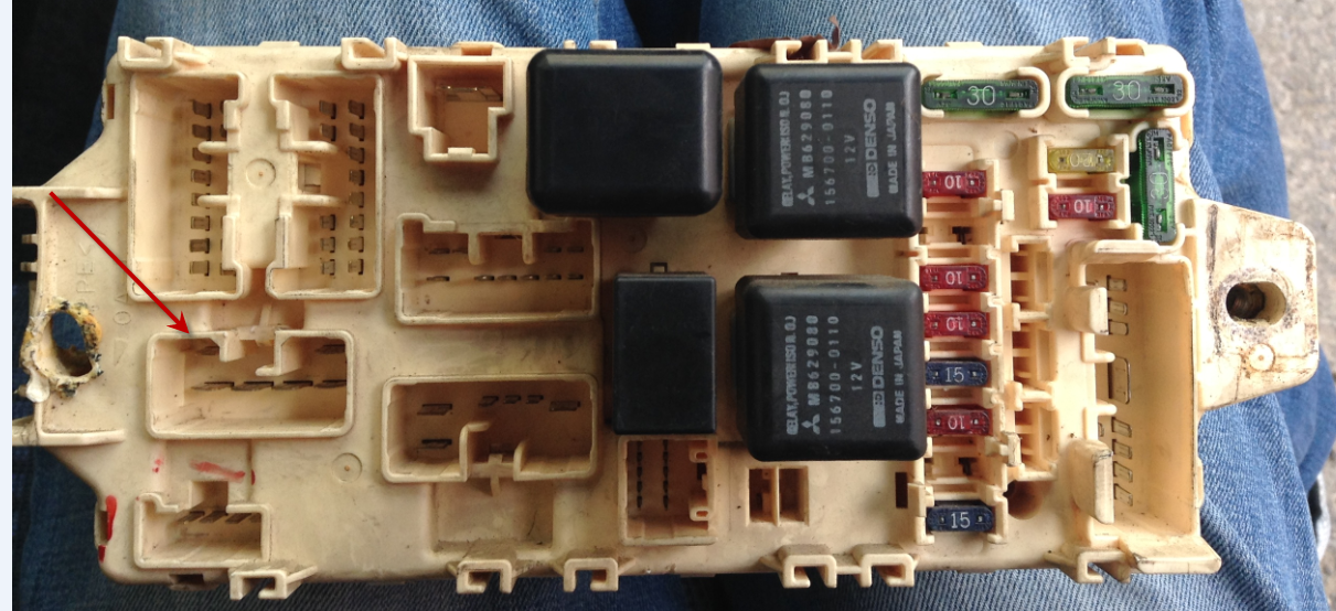

Люди добрые помогите пожалуйста может кто знает в чем может быть дело! Машинка MITSUBISHI PAJERO IO H77W все работало прекрасно в один день приехал поставил машину на 15-20 минут около дома собирался уезжать , а она не заводиться тобишь стартер крутит а ничего не происходит посмотрел все предохранители все в порядке потом случайно пошатал провода под бардачком и вдруг вжик и завилась ну подумал контакт отошел все хорошо на 2 день она мне сделала тоже самое опять пошатал опять все стало работать на третий день думаю дай посмотрю что и как там снял бардачок и заметил что он бил по проводу фото ниже ну поправил и уже ничего не бьет все хорошо но проблема осталась повез в сервис там ничего не поняли ничего не увидели может была у кого нибудь такая проблемма или кто нибудь сможет мне схему дать этого блока спасибо большое жду вашего ответа! С уважением Дмитрий!
Отключаю разъем или шатаю Левый с низу второй большой 6 контактны

DIMON_GR писал(а):Люди добрые помогите пожалуйста может кто знает в чем может быть дело! Машинка MITSUBISHI PAJERO IO H77W все работало прекрасно в один день приехал поставил машину на 15-20 минут около дома собирался уезжать , а она не заводиться тобишь стартер крутит а ничего не происходит посмотрел все предохранители все в порядке потом случайно пошатал провода под бардачком и вдруг вжик и завилась ну подумал контакт отошел все хорошо на 2 день она мне сделала тоже самое опять пошатал опять все стало работать на третий день думаю дай посмотрю что и как там снял бардачок и заметил что он бил по проводу фото ниже ну поправил и уже ничего не бьет все хорошо но проблема осталась повез в сервис там ничего не поняли ничего не увидели может была у кого нибудь такая проблемма или кто нибудь сможет мне схему дать этого блока спасибо большое жду вашего ответа! С уважением Дмитрий!
Еще одна вещь может кто то сказать куда этот разъем идет и что он вообще делает! За что отвечает? Спасибо!

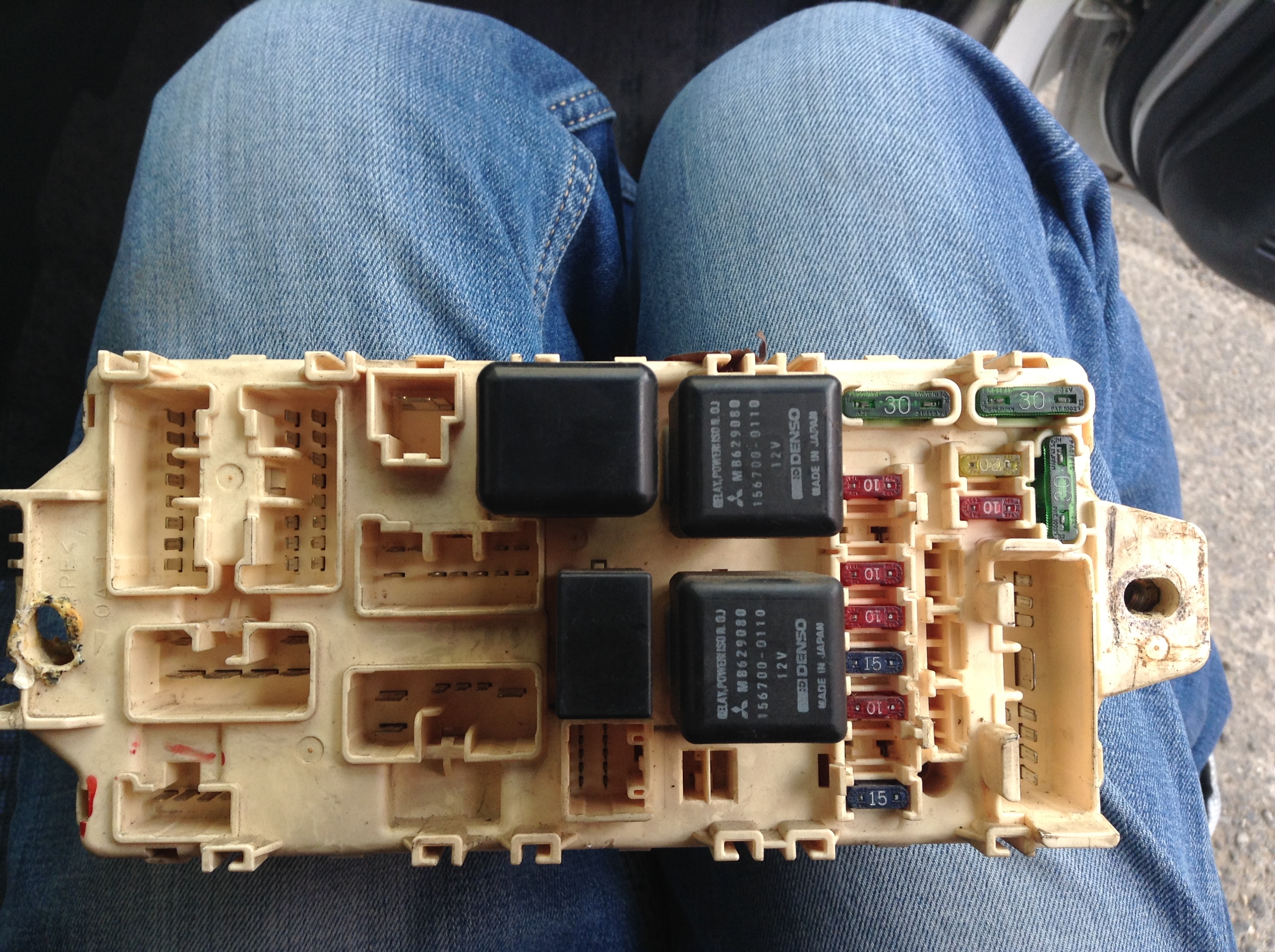

Огромное спасибо тебе дорогой друг за схему разобрался что и как. Нашел причину и отремонтировал! Был плохой контакт на разъеме C-72 1 контакт желто зеленый шнур! Поджал контакт на разъеме и залил ВД-40 сейчас работает как часики! пока не было проблем! Добавлю фото для всех где нашел проблему! Спасибо Огромное еще раз. Буду обращаться к вам если что !
