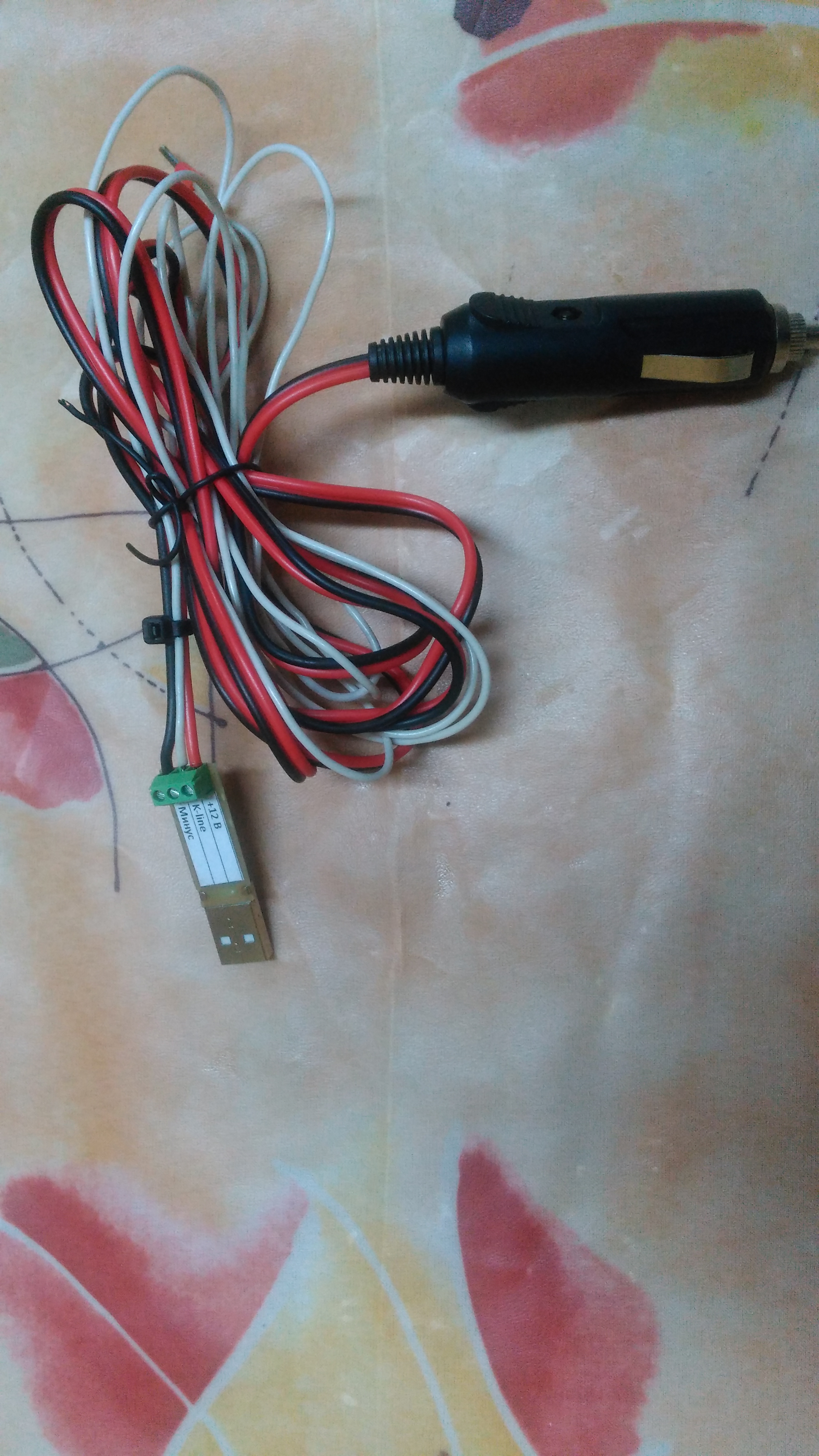

Продам за не дорого K-line адаптер. Есть несколько шт .Делал сам. Делал для себя. в целях экономии пришлось сделать не один.
Делал специально для диагностики Webasto.Цена вопроса 1500р. Вышлю почтой если надо.Им можно много чего диагностировать в особенности русские авто.

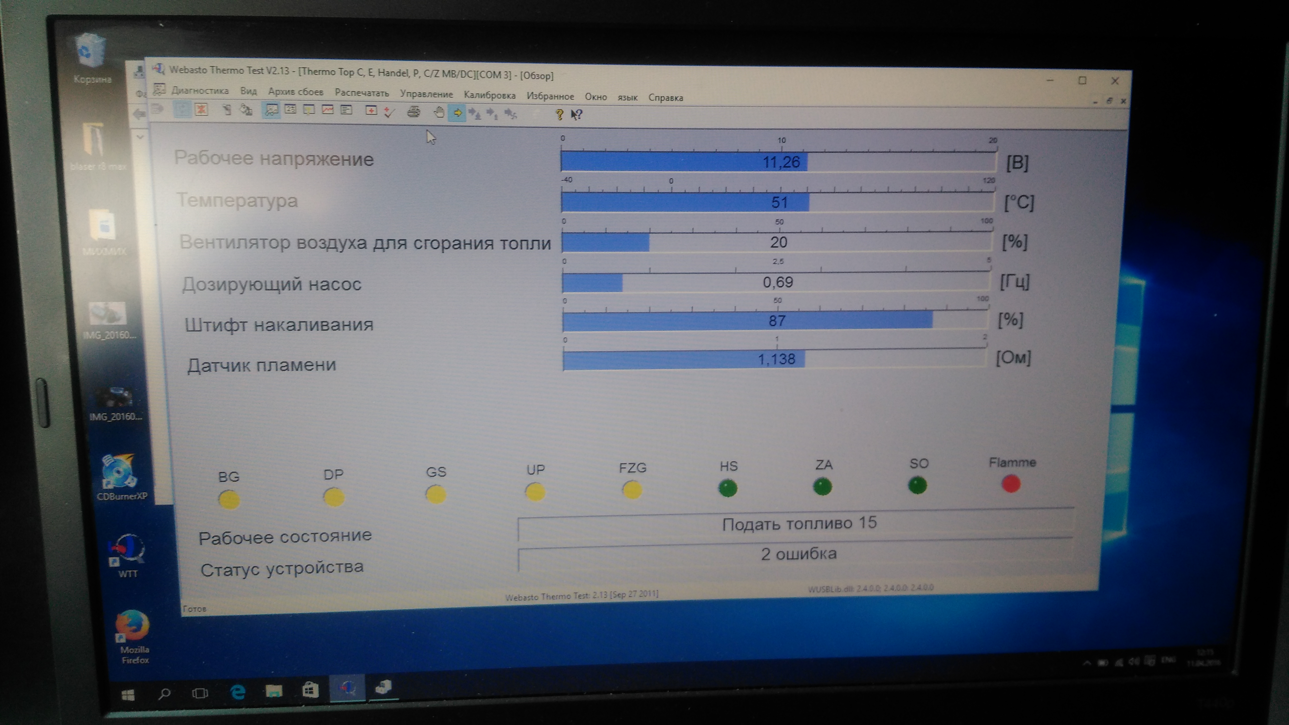

Конечно можно. Им можно тестировать и диагностировать все что работает по протоколу ISO9141.

А какие провода к каким разьёмам (+,-, и информационный на вебасту) ?
Nikolson
- Сообщения: 188
- Зарегистрирован: 11 мар 2011, 15:35
- Двигатель:: 4M41,Дизель
- Откуда: Тула
Re: К-line адаптер FT232R для диагностики Webasto и не тольк
Совершенно верно. На фото где платка еще не стоит клемник. С другой стороны стоит клемник и там написано что куда.

Я лично диагностировал гидроник D4WS и прогой EDiTH. Именно ей и тестируют.
А вот будет или нет читать именно мозги твоего гидроника я не знаю.....если учесть что все исправно то должен.

Адаптер разработан для компьютерной диагностики отопителей webasto и eberspacher используя программы Webasto Thermo Test и EDiTH (включение/отключение предпускового/дополнительного подогрева и вентиляции, чтение/удаление ошибок, сброс блокировки, чтение текущих данных, управление исполнительными устройствами, и многое другое.).

Оплатить на карту.Адаптер доделан.проверен на собственном авто. Плата покрыта лаком.Не могу найти прозрачную термоусадку. Есть черная...но диодов не будет видно....диод по питанию 12 В и индикация передачи данных.....по поводу проводов я не знаю какую вам надо длину, и способ подключения, можно через прикуриватель можно через акб. На плате стоит клемник под отвертку, 3 провода не сложно воткнуть и закрутить, но если надо не проблема). По поводу софта то он открыт...если влом искать могу на почту выслать.сергей134 писал(а):здравствуйте,возьму один адаптер,как оплатить?только чтоб доделан был с проводами,и кишки закрыты термоусадкой ,так возможно?К нему прога нужна ? в комплекте?

Софт выслал на почту. Адаптер подготовил как вы просили.сергей134 писал(а):Деньги перевел,адрес отправки в личке.
