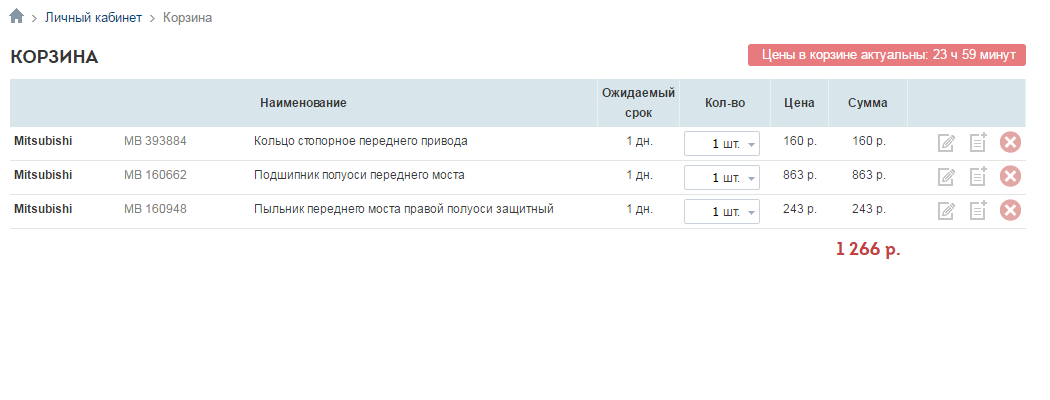

Все собрали, от подшипника осталась только наружная обойма))))
Если вдруг кому понадобиться то вот номера деталей которые я поменял:
MB 160662 Подшипник полуоси переднего моста
MB 160948 Пыльник переднего моста правой полуоси защитный
MB 160946 Сальник привода правого
MB 393884 Кольцо стопорное переднего привода
