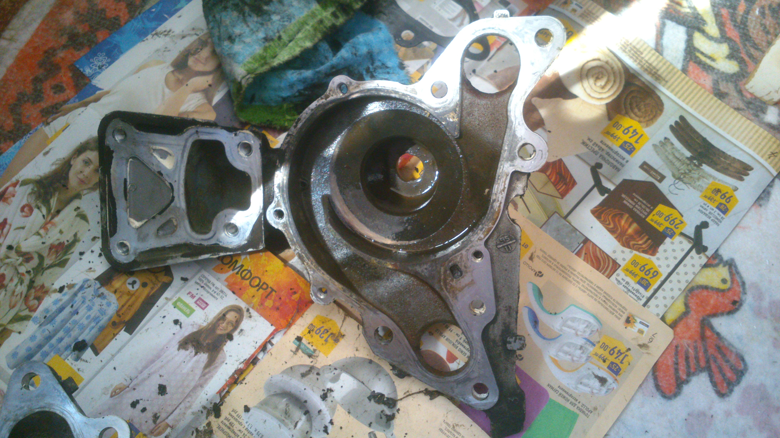

Камрады, срочно, подскажите какой дубликат можно взять на замену? Exist предлагает только оргинал MD 979170 за 20т.р :%): Мотор 6g74 GDI, П2 1997г.

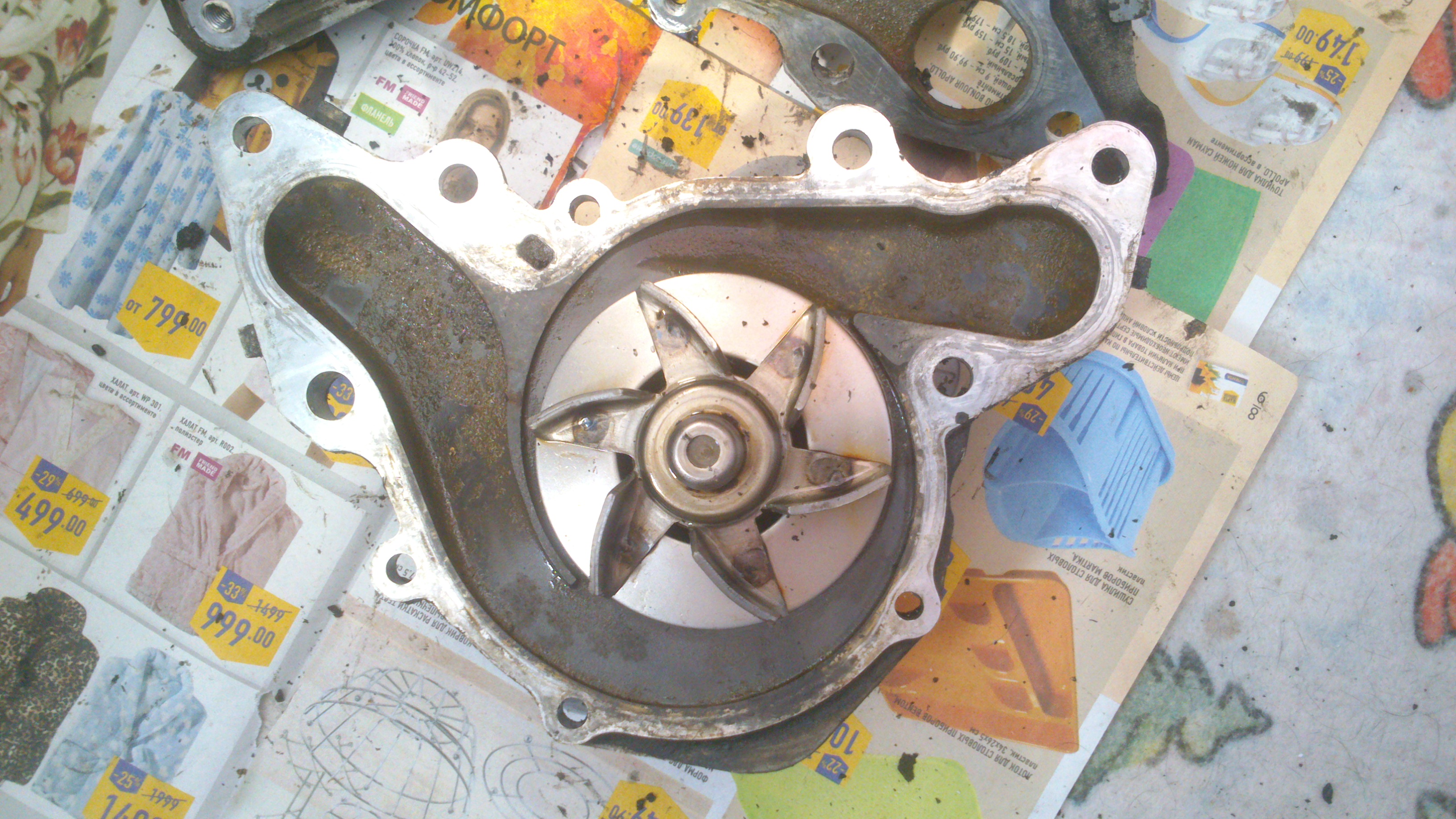

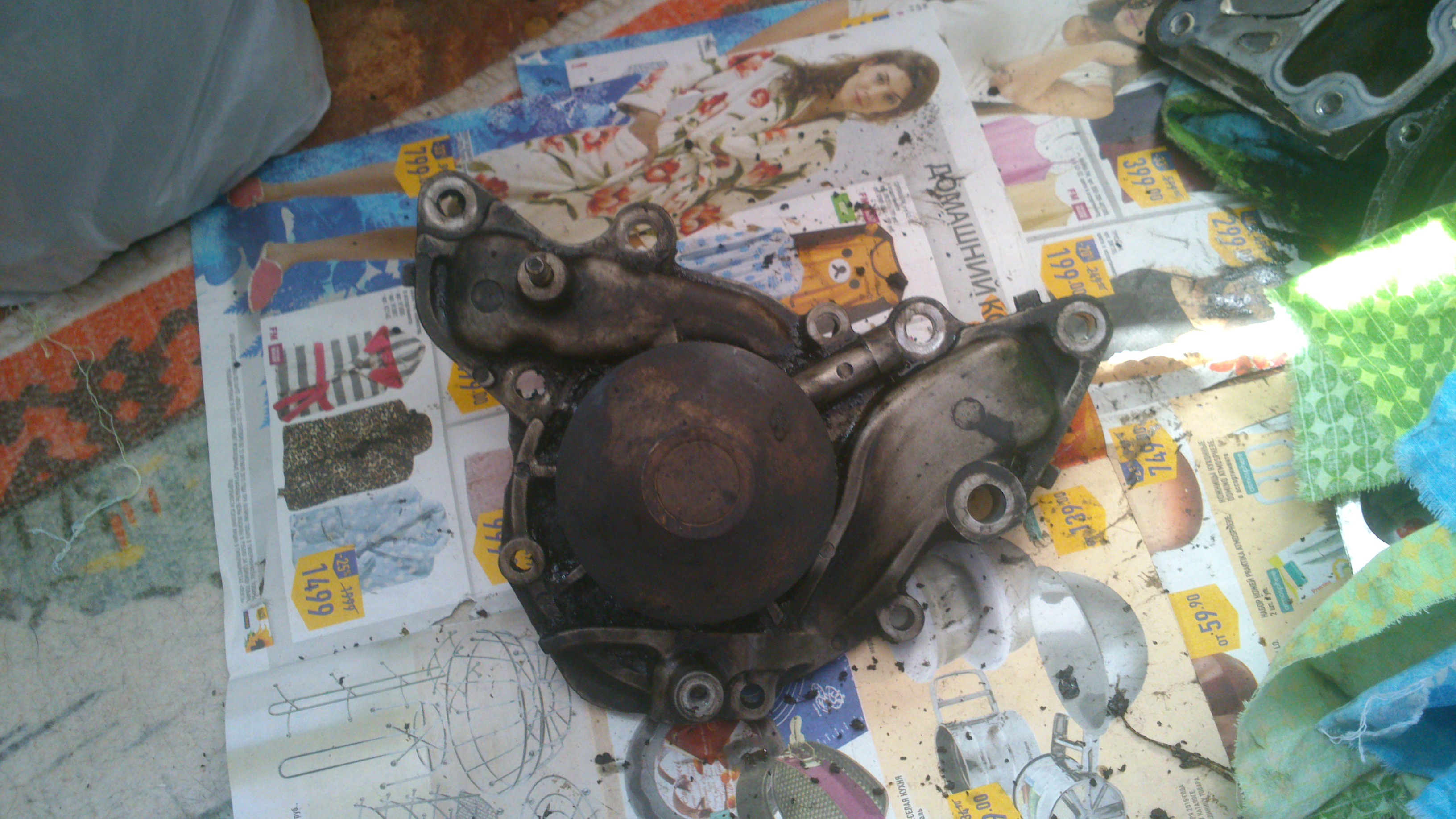

разобрал помпу: Exist предлагает только оригинал в сборе с корпусом.
Может менял кто только часть где ролик с крыльчаткой? Что брать? Если можно с номером.

Раз ни кто не ответил, пришлось поставить бесчеловечный эксперимент на себе. Заказал на Екзисте GMB GWM-51А. Подходит один в один в корпус оригинальной.
