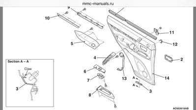

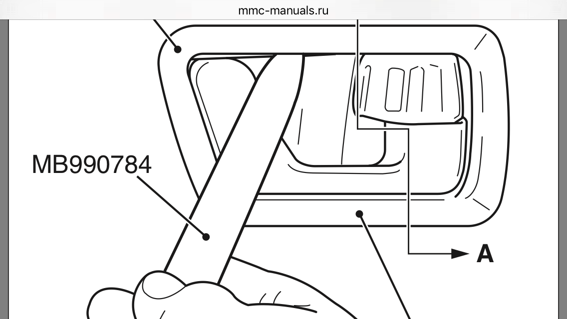

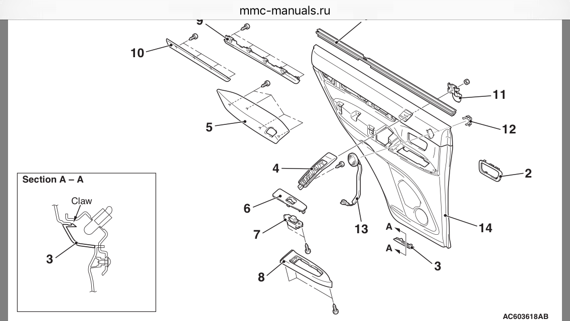

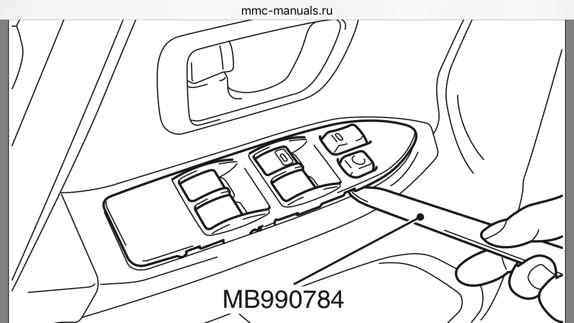

vector-n писал(а):Внутреннюю обшивку двери нужно снять.
Под ней, на каркасе двери наклеен полиэтилен.
Должен быть целым, приклеен чтоб по всему периметру.
Шумоизоляцию после покупки сразу делал, не уверен что он там вообще есть
А обшивку сложно снимать?

Обшивку двери снимать не сложно
