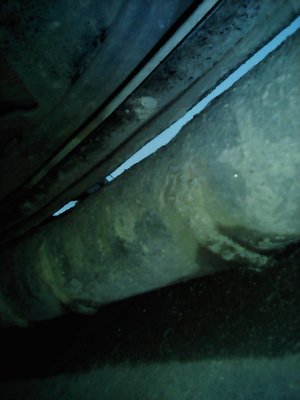

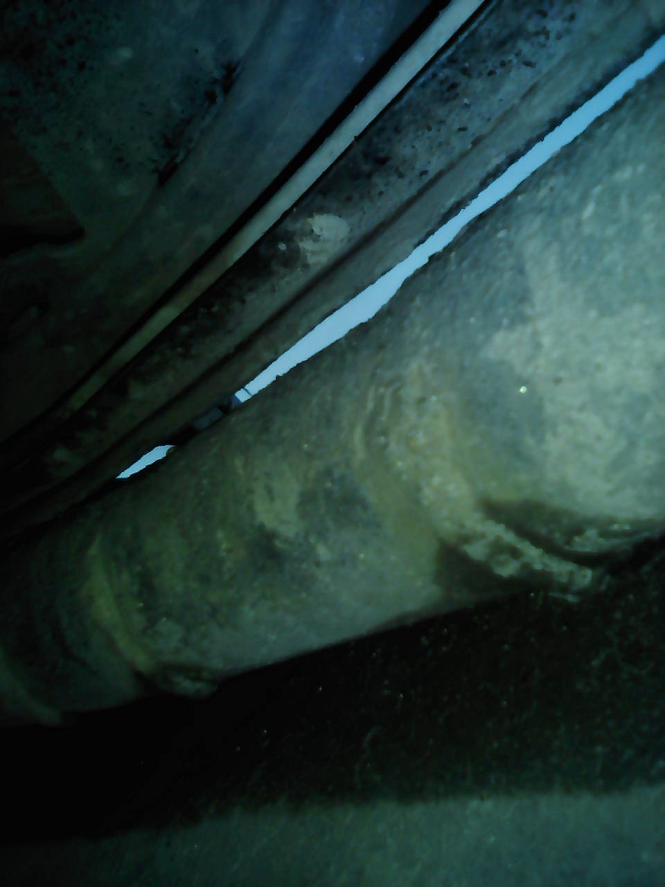

вид изнутри :)
Nemo76
Сообщения: 1649
Зарегистрирован: 09 апр 2014, 14:46
Откуда: Москва Лефортово
Благодарил (а): 98 раз
Поблагодарили: 94 раза
Re: Нужен совет по лебедке в штатном бампере
Сообщение Nemo76 »
Спасибо
НМПС, 2013, 4d56, с зарегистрированными изменениями
lesnik5000
Сообщения: 6540
Двигатель:: 4D56U
Откуда: Архангельск
Благодарил (а): 474 раза
Поблагодарили: 420 раз
Сообщение lesnik5000 »
над зазором и приклепан профиль сразу по краю остатка бампера. Внизу бампер ни чем не закреплен. профиль просто держит форму. Зазор около 1 см. труба держится на раме, бампер на кузове. Заклепки примерно через 15 см. Краска на алю заклепках держится плохо. И ваще всё это выглядит хуже чем на фото :) Надо у подбных поделок доводить до ума низ.

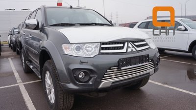

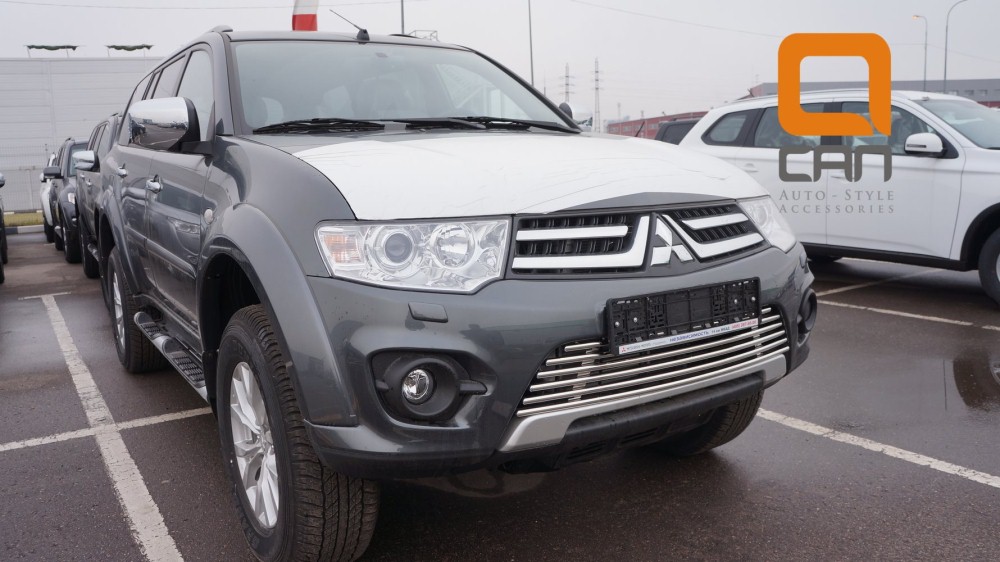

Вот эта?
МШУ
Сообщения: 28930
Двигатель:: 6.2диз и 1.3бенз
Благодарил (а): 91 раз
Поблагодарили: 515 раз
Сообщение МШУ »
Да неее,эта стоит наверное ,как самолёт.
Писал же: просечная,типа ромбиками-
