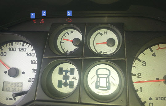

Загорелись лампы курсовой вкл и выкл и лампа check.
Доброго времени суток! Недавно возвращаясь с дачи, увидел что загорелись лампы курсовой вкл/выкл (1 и 2 на фото) и лампа двигателя (3 на фото), спустя какое то время лампы (1) и (2) потухли, осталась гореть только (3). После стоянки у дома, все погасло. При длительном движении опять загораются, хотя последнее время загорается только Check (3). Почитал форум, решил съездить на диагностику, что собственно сегодня и осуществил, ездил к официалам, но там сказали что подключиться к машине не удалось, нужно восстанавливать диагностический разъем (на сколько я понял который ODBII), сказали что возможно не работает разъем из за подключения к его плюсу какого нибудь допоборудования, возможно так и есть, так как я отдавал на установку в сервис камеру заднего вида, и еще мне прятали провода от радара и регистратора, куда они их подключили хз.
Соответственно в этой теме два вопроса, по значимости:
1. Как проверить разъем? Куда копать?
2. Кто нибудь сталкивался с таким поведением ламп?

Re: Загорелись лампы курсовой вкл и выкл и лампа check.
Стабилизация отключается при перебоях двигателя. Тогда загорается сразу 2 индикатора. Проблема видимо только с двигателем.

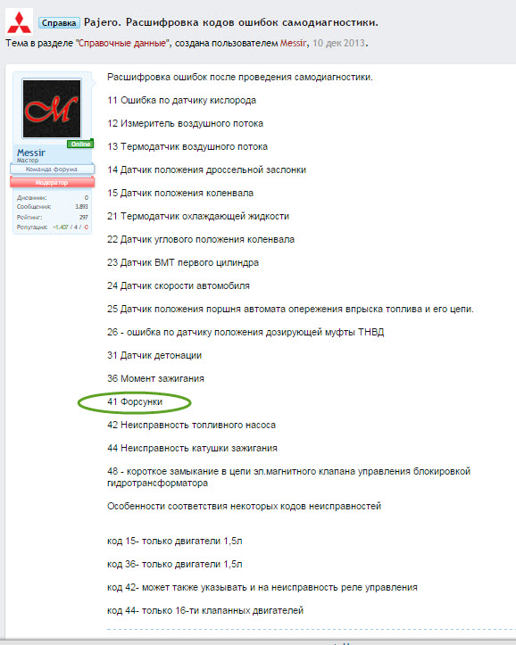

По ходу ошибка 41, сначала моргает 4 раза потом тухнет и один короткий.
я влип? Это ведь форсунки

- cerber
- Сообщения: 182
- Зарегистрирован: 31 окт 2012, 21:45
- Откуда: Волгоград
- Благодарил (а): 4 раза
- Поблагодарили: 3 раза
41 ошибка - это датчик дроссельной заслонки. У меня так диагностировали в сервисе. Толком тоже причину не сказали. Ошибку стерли, но она опять появляется периодически. Вакуумные шланги проверяли, подключены правильно. Ответа так и не нашел, думаю менять этот датчик

- Непопаджеро
- Сообщения: 3303
- Зарегистрирован: 03 мар 2015, 00:10
- Откуда: РБ
- Благодарил (а): 147 раз
- Поблагодарили: 149 раз
Да, точно. Заслонка. Ещё можно проверить/промыть фильтрик и датчик буста.

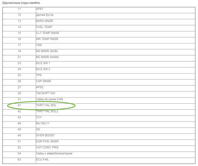

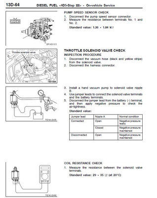

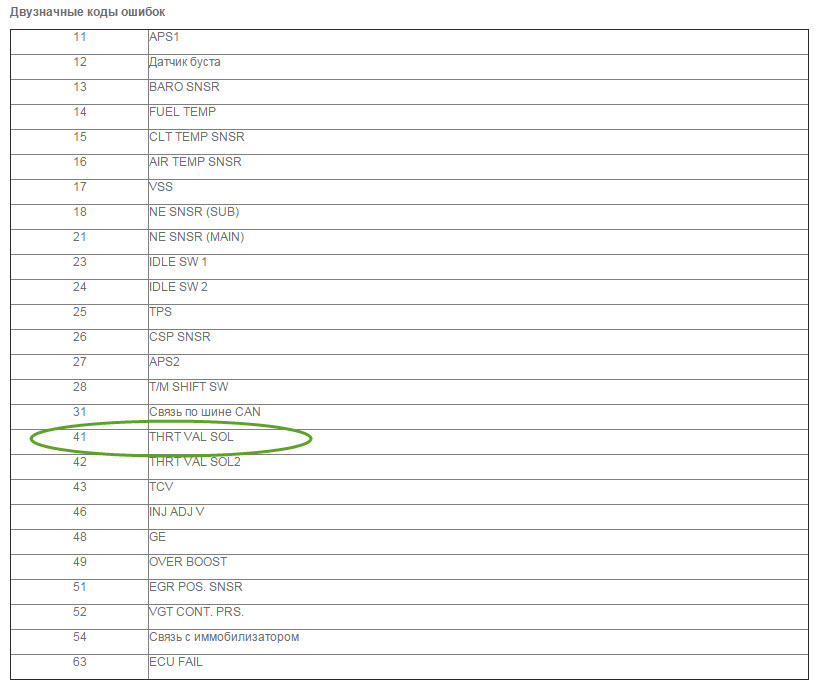

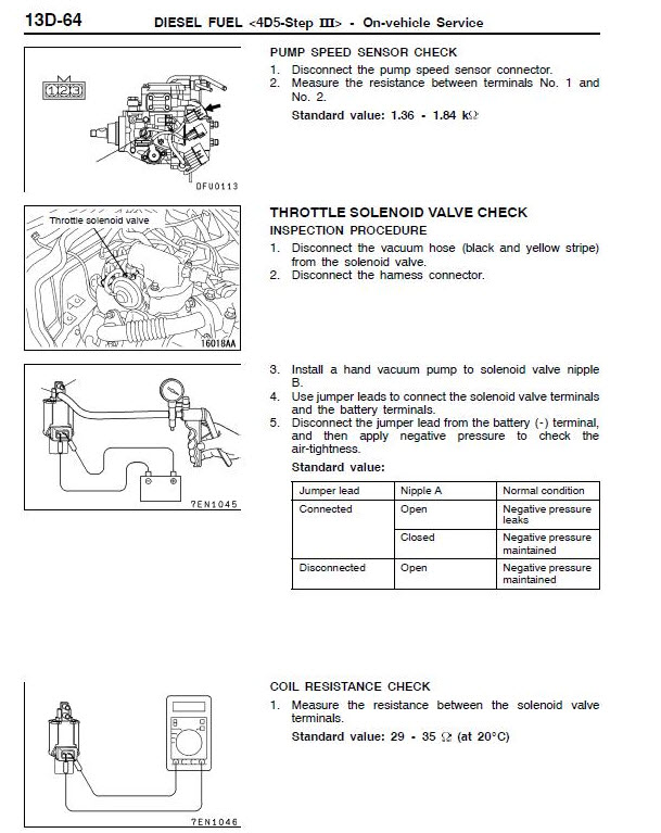

Вот нарулил на другом форуме по L200 была проблема,
"Код такой действительно есть: у вас еще старый протокол обмена просто,
41 код - ошибка соленоида дроссельной заслонки.
Проверьте сопротивление обмотки соленоида (норма 29-35 Ом), работоспособность клапана (щелчок при подаче 12в на его обмотку и изменение пропускной способности его каналов при этом), целостность вакуумных шлангов и легкость поворота заслонки, зачастую просто отложения сажи и грязи мешают поворачиваться дросселю, система не видит должного отклика и считает это неисправностью клапана."
Ошибка 41 описывается как "THRT VAL SOL"
Поискал в яндексе, вроде по митсубам еще может глючить датчик ЕГР
Еще нашел вот такой сайт, где можно посмотреть коды ошибок по маркам авто _http://www.ardio.ru/dtclib.php
По нему эта ошибка для дизелей звучит так "Main throttle solenoid valve system" перевел как "основной системой дроссельной заслонки электромагнитный клапан"
