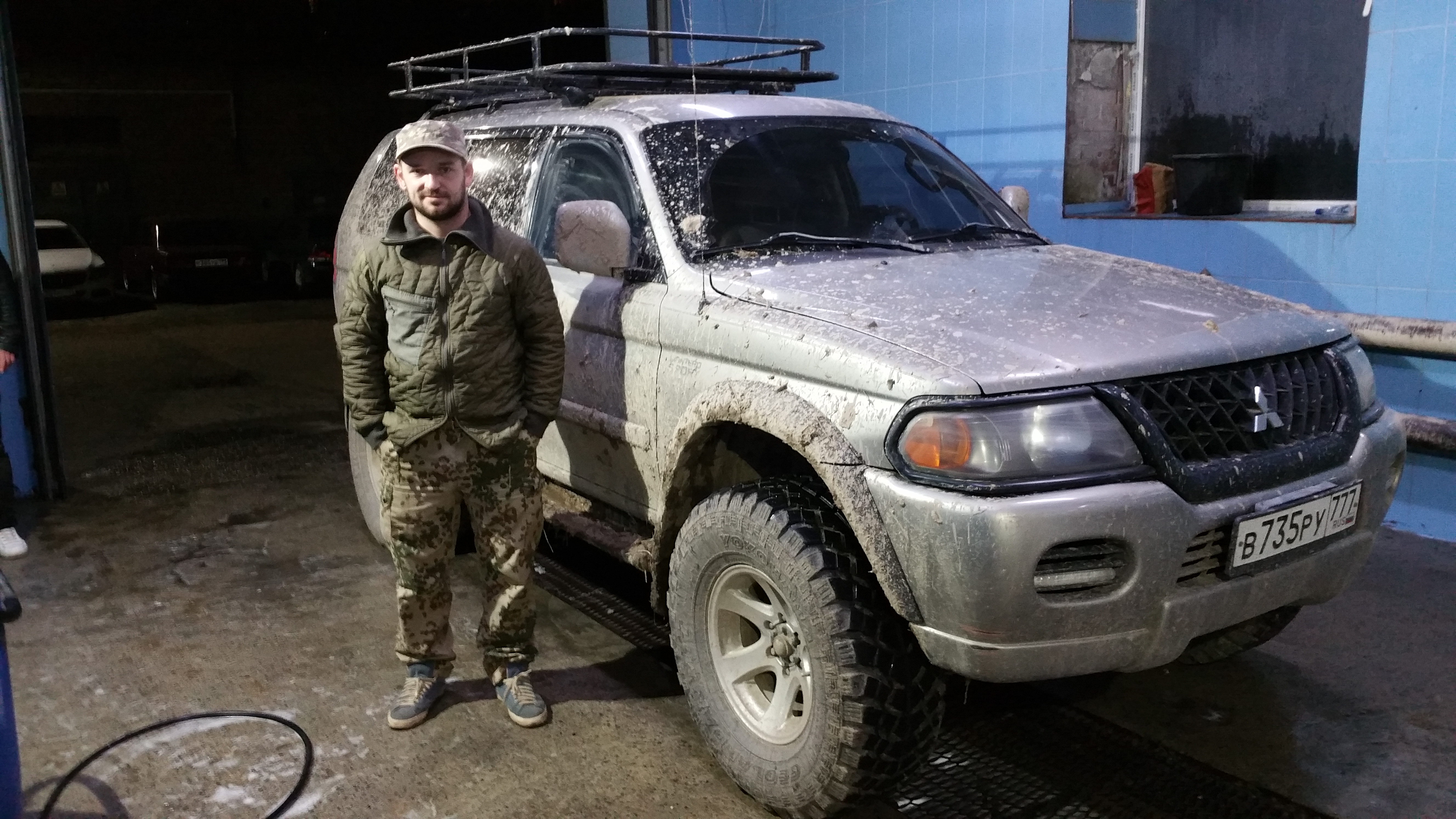

Приветствую всех! Принемайте в ряды. Нашел своего MMS. Очень хороший человек в руки передал машину мечты! MMS (Бежевый ) 2002г.в., 3.0л. 170л.с. АКПП, лифт 6', резина екохама 36' , экспидиционник, биксенон. Есть Led люстра 130w.-буду ставить, да радиостанция.. Вообщем рад как слон)))) За 2 недели поменял масло и все расходники в движке и коробке, накатал 1000км, был на р. Оке, вытащил х-трейл и ТАХОЕ (лонг), вот теперь собераюсь в Карелию.

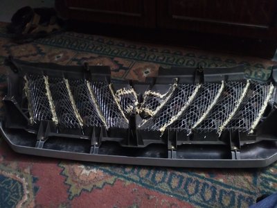

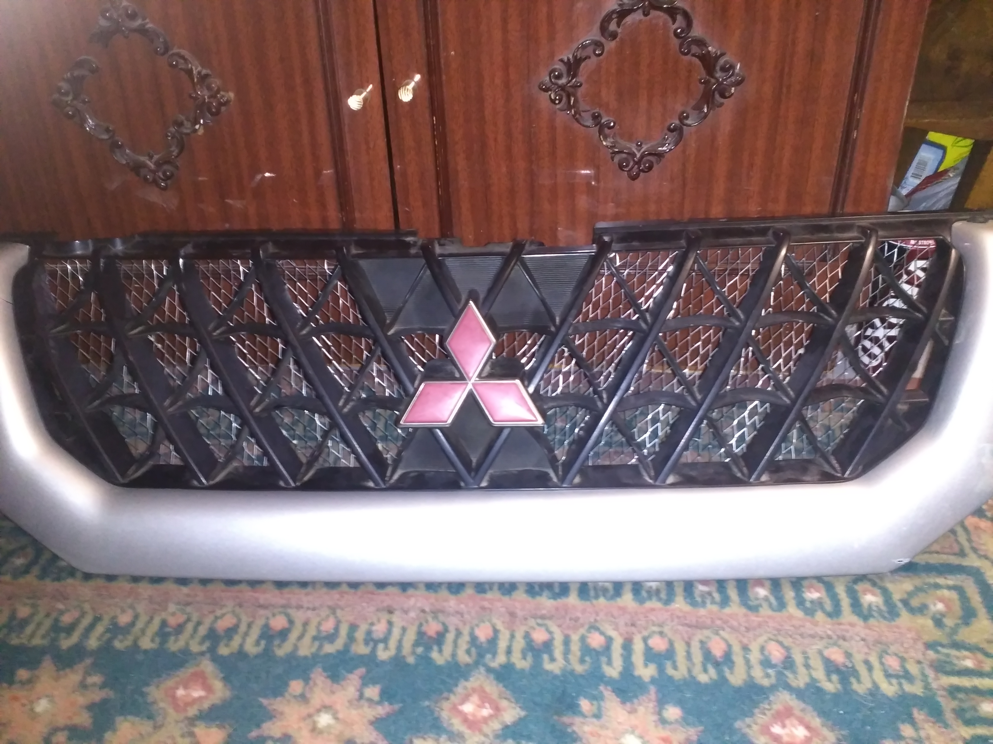

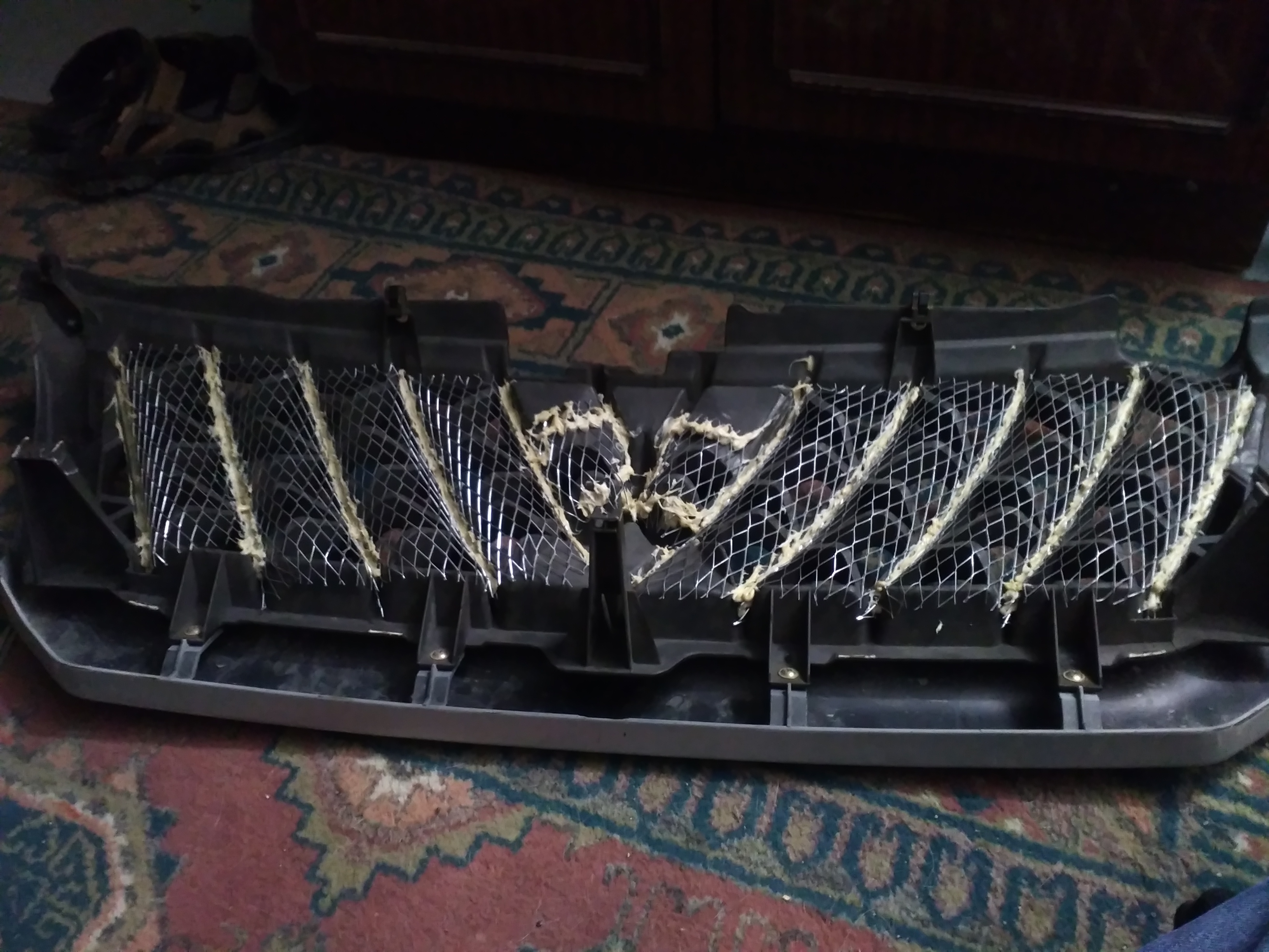

Решётку переднюю сразу советую сделать так как я. Иначе соты радиатора крупными ветками побьете в лесу.

А, вот, и на что сажали сетку к решётки радиатора?

сетку легко притянуть к решетке черными тонкими пластиковыми стяжками.
можно и чуток вплавить мощным паяльником.
у меня по периметру приплавлено паяльником,по площади стяжек штук 6 или 8,не помню.

Ну я гнул по форме ячеек, плохо представляю как стяжками или чем то ещё крепить, если только прямую сетку под решётку. Повторюсь - я залил жидкими гвоздями "момент".

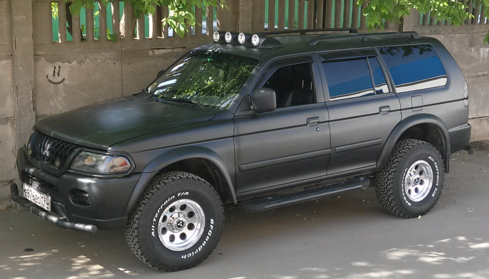

Полностью согласен с установкой сеток (радиаторы надо беречь от мусора), а вот шноркель это ПОД ВОПРОСОМ. Если не нырять с дуру он не первая необходимость. Я проходил броды с водой в салоне, спорт может по фары идти спокойно, при этом уровень воды как на фото. Не советую топить спорт (ЭБУ зальёт ). Силовики можно заменить вот такой трубой (толстостенной), деревья 10см валит легко. Лебёдка внутри бампера, клюз под номером. Да и еще займитесь светом ( врезать линзы) , машина в стоке-слепая. Удачи в постройке авто!
