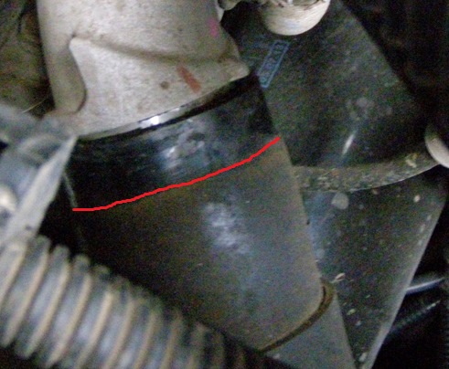

Вот патрубок начинается у меня по красной линии. Не слишком ли низко?

А где хомут???

Хомут есть, это фотка из инета, на ней что то нету хомута.

Патрубок у всех слезает, пробовали и по два хомута ставить. В моем случае его даже в месте хомута подрезало....
Обрезал патрубок - натянул, хомут поставил - все норм. Если масленного налета нет в месте соединения патрубка с турбиной - не трогай - все там нормально.
