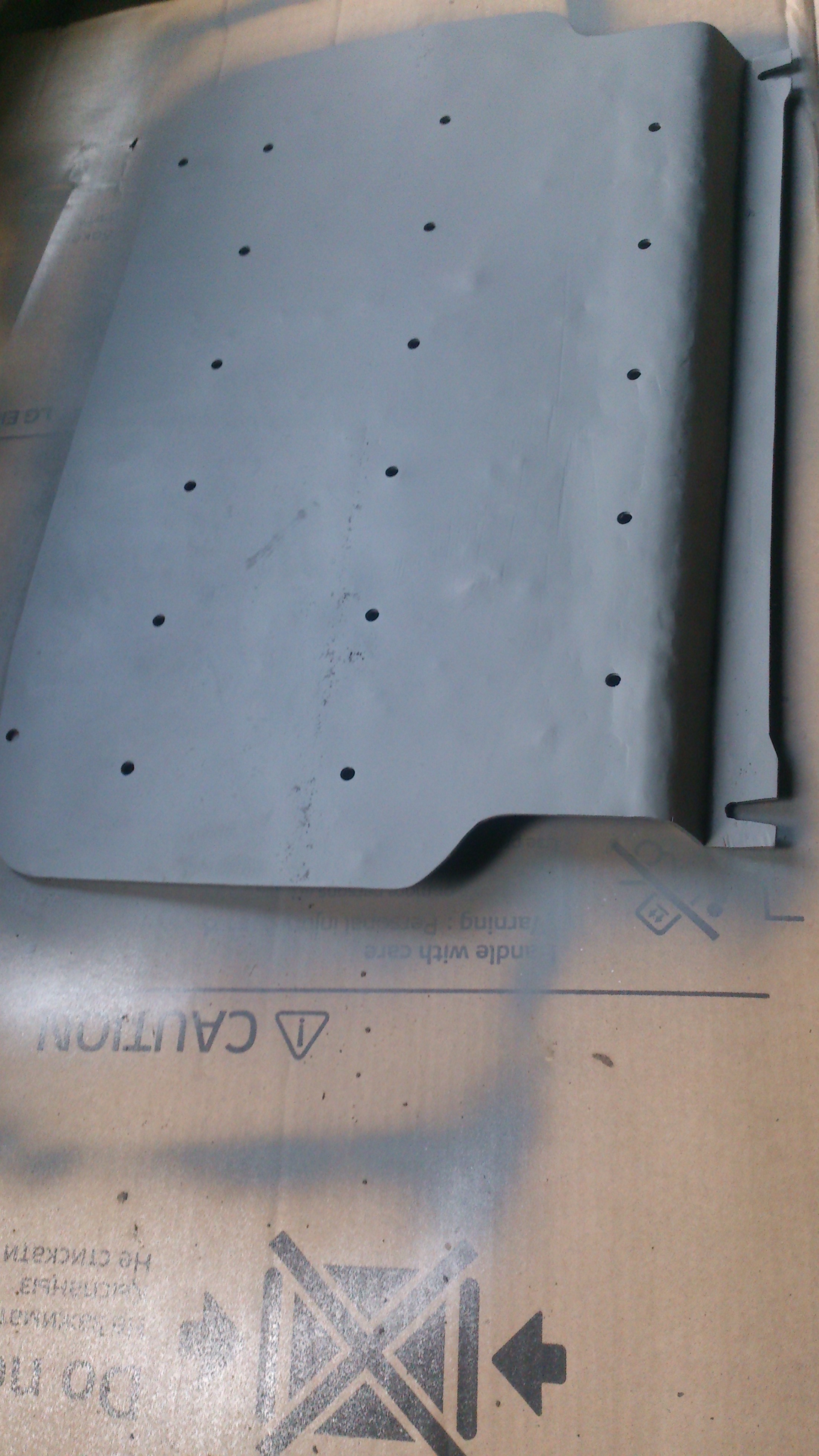

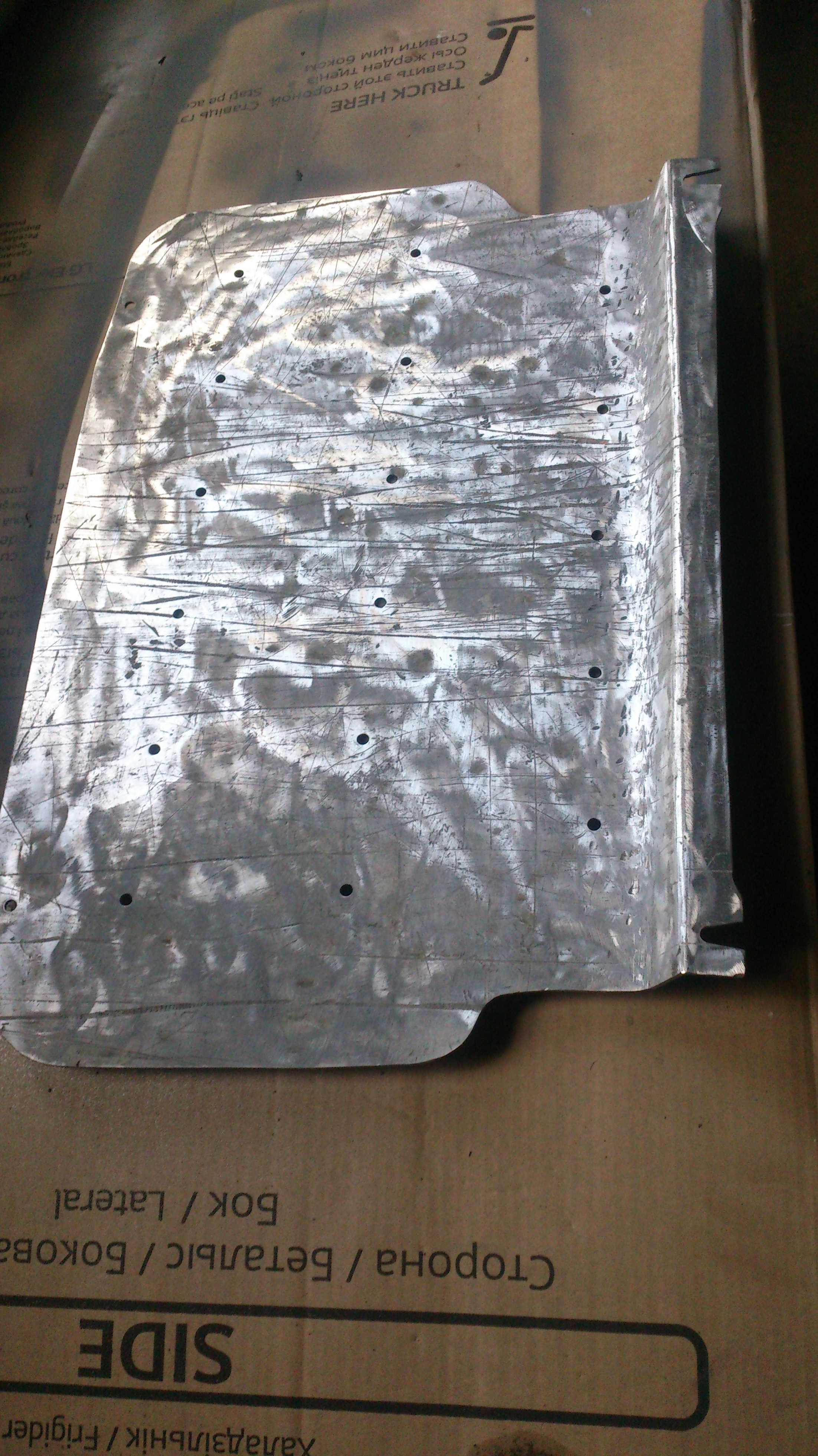

Замена пластиковой защиты поддона картера.
Сообщение RUS72 »
На родной пластиковой защите поддона картера у меня достаточно быстро отломился кусок у задних болтов крепления. Года через три отломился кусок и у второго болта . Выходил из положения установив над защитой и под ней очень широкие шайбы которые как-бы обхватывали защиту сверху и снизу и скреплялись штатным болтом.
Этой весной наконец решил устранить проблему. Подвернулся подходящий лист алюминия в 3,5мм толщиной.
1 По родной защите очертил контур
2 Вырезал шлифмашинкой
3 Тяжёлым молотком в тисках выгнул нужный профиль
4 Просверлил отверстия крепления, вентиляции и дренажа.
5 Ну и от соляных ванн покрыл грунтовкой.
Вот в общем и весь колхоз. Может кому-то пригодится.
Долго не мог понять логики производителя ... почему первая и третья защита из металла а средняя нет? В итоге посчитал что сделано это с тем что бы при лобовом столкновении двигатель беспрепятственно ушёл ПОД машину, а не в салон.

Я извиняюсь. а размеры где? Для особо ленивых.

Сухой писал(а):Я извиняюсь. а размеры где? Для особо ленивых.
Вот, ребята извиняюсь, размеры не снял. Так-как очертил контур по родной пластиковой.

RUS72 писал(а):Вот в общем и весь колхоз. Может кому-то пригодится..
Нормальная поделка. Своими руками. Уж получше штатной-пластиковой будет.

Leop писал(а):Нормальная поделка. Своими руками. Уж получше штатной-пластиковой будет.
Спасибо! Именно из этих соображений (что хуже не будет) я и исходил.
