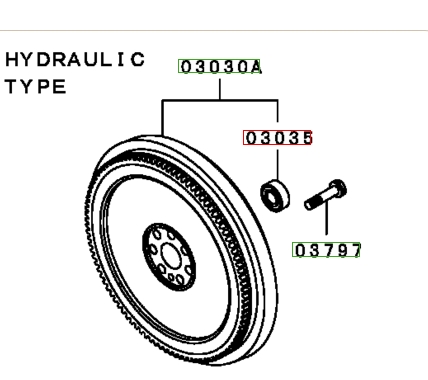

Если я правильно понимаю, вот этот подшипник менять?
Нашел на форуме вот такую тему:
http://pajero4x4.ru/bbs/phpBB2/viewtopi ... у&start=30
Посоветуйте, может стоит сразу и коробку разобрать?
нашел на emex.ru номер детали MH040024

shithead_13 писал(а):Если я правильно понимаю, вот этот подшипник менять?
Да, я про него говорил. Я бы подразобрал бы коробку, раз уже снята, и постарался бы отдефектовать все ее потроха. Даже при неполной разборке будет сразу видно, если что-то с ней не так.
