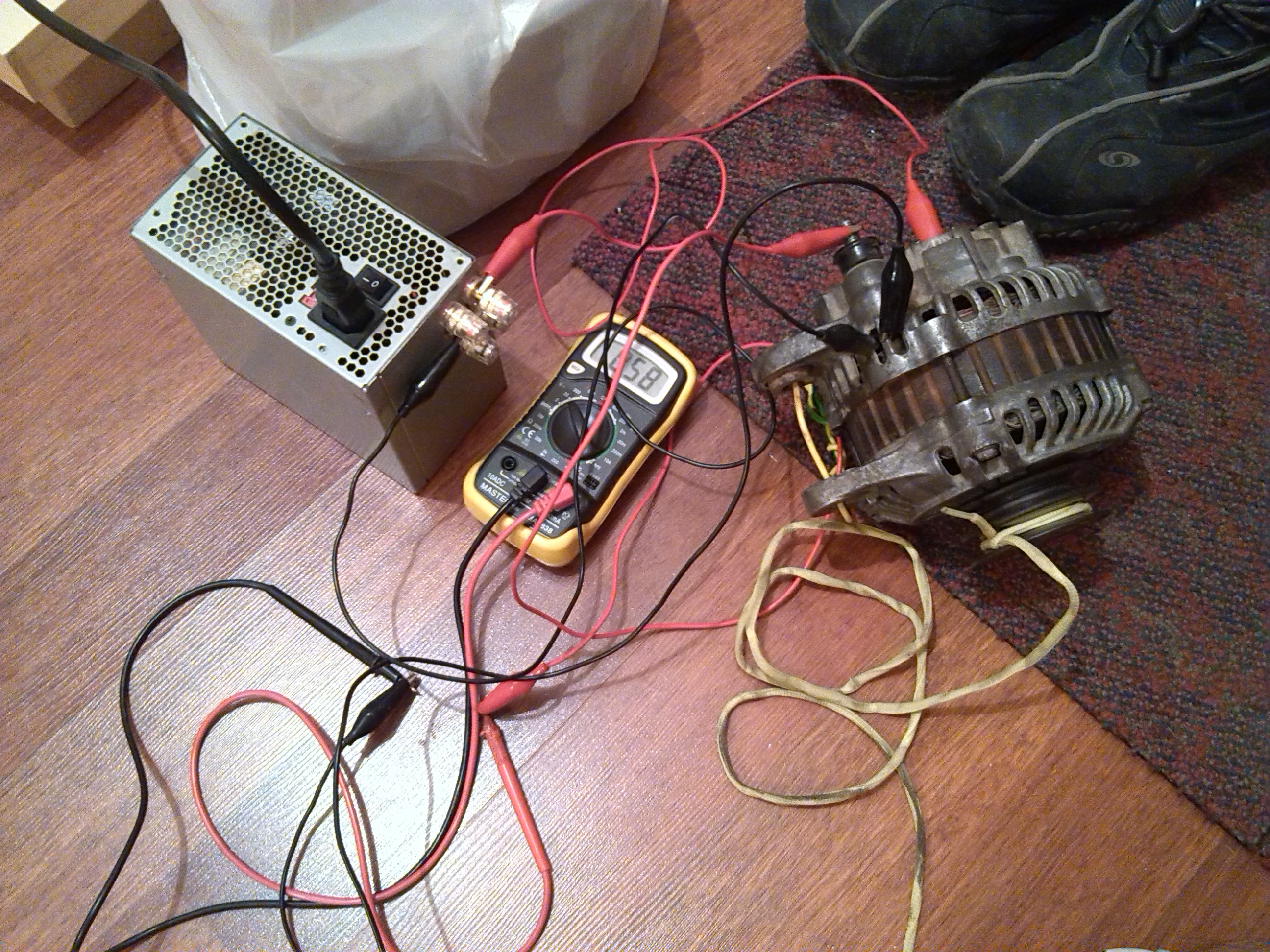

А для особо интересующихся подробностями развернутая история:
После проверок генератора отдельно в сервисе АГС, после проверок всех цепей на машине, генератор заряд не давал. Снял его снова, притащил домой. По совету DenVer'a и роликам на ютьюбе собрал "стенд". :)
Вместо аккумулятора использовал блок питания от компа. Крутил шкив. Получить хоть сколько-то милливольт от генератора у меня не получилось.

"стенд" для проверки гены :)

А про шнурки умолчал :*ROFL*:
