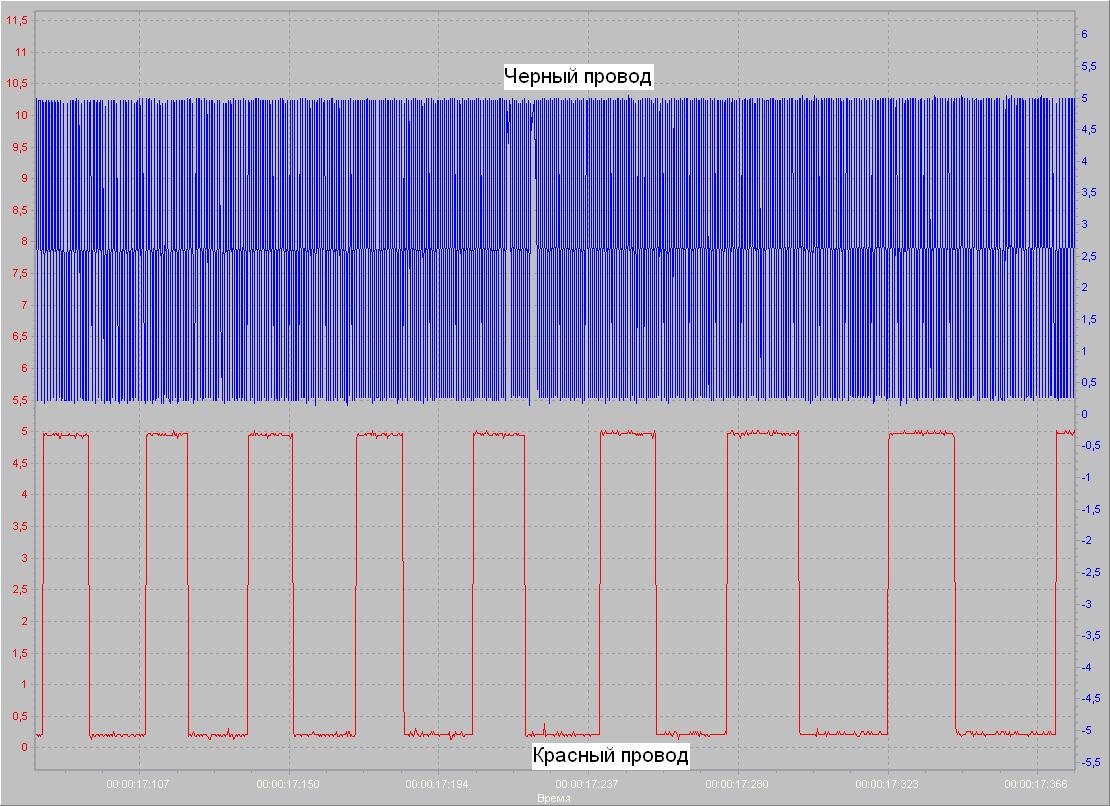

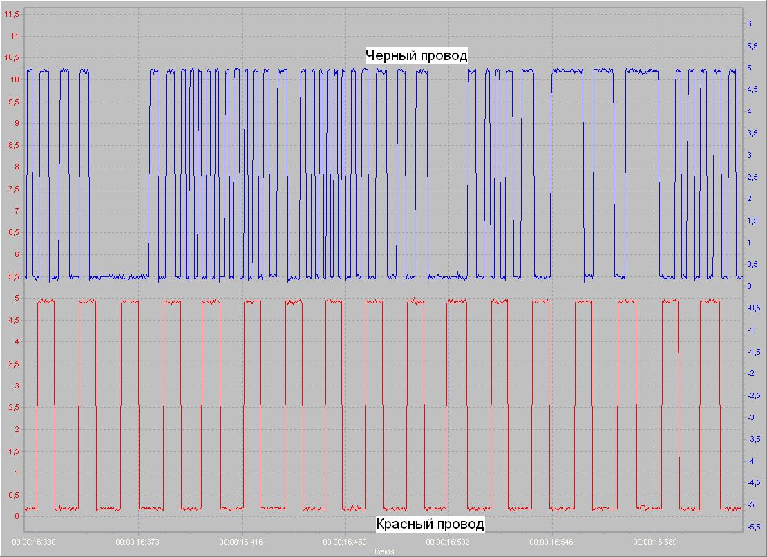

Еще для меня не совсем понятный момент.
По схеме на распределителе сидит 2 сигнала: коленвал + TDC sensor.
Что 2-ой из себя представляет и как работает?
Я снял сигнальные осциллограммы (черный и красный провода).
Мне не очень нравится сигнал на черном проводе.
Подскажите это его правильная представлена на осциллограммах?

Сообщение Sibo »
В трамблёре два датчика : положения коленвала и распредвала.
Смотреть осцилограммы лень , не оно это , если б косячил датчик ЭБУ сразу же это увидел и записал бы соответствующую ошибку, без вариантов.

Tjur_ писал(а):Еще для меня не совсем понятный момент.
http://tuning-sarov.narod.ru/1.JPG
http://tuning-sarov.narod.ru/2.JPG
Держи только по митсу, но прокатит
http://www.pajero4x4.ru/fgallery/displa ... 146&pos=33
http://www.pajero4x4.ru/fgallery/displa ... 146&pos=34
Уверен что поймёшь :)

Сообщение Tjur_ »
По ходу датчик колена у меня и туфтит...
Проверю сегодня. За картинки спасибо.

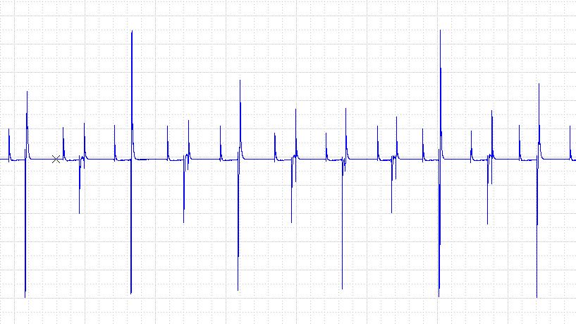

Вчера добил проблему.

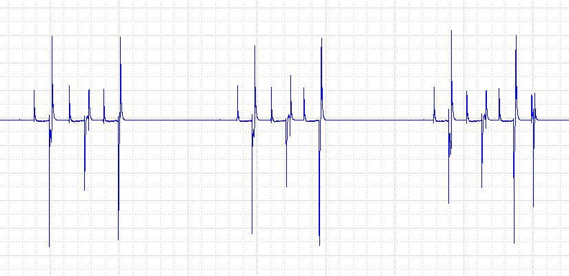

Внимательней осмотрел вторичку на центральном проводе и обнаружил постепенное пропадание искры.
Скрины приложил. Заказал катушку и транзистор.
Как прийдут проверю правильность диганостики.

Сообщения: 57474
Поблагодарили: 4803 раза
Подожди, а как сигналы с трамблёра? Если они не той формы и не того уровня ЭБУ и не инициализируется :)

Сообщение Tjur_ »
Сигналы все правильные.
На базу транзистора управление с блока приходит.
