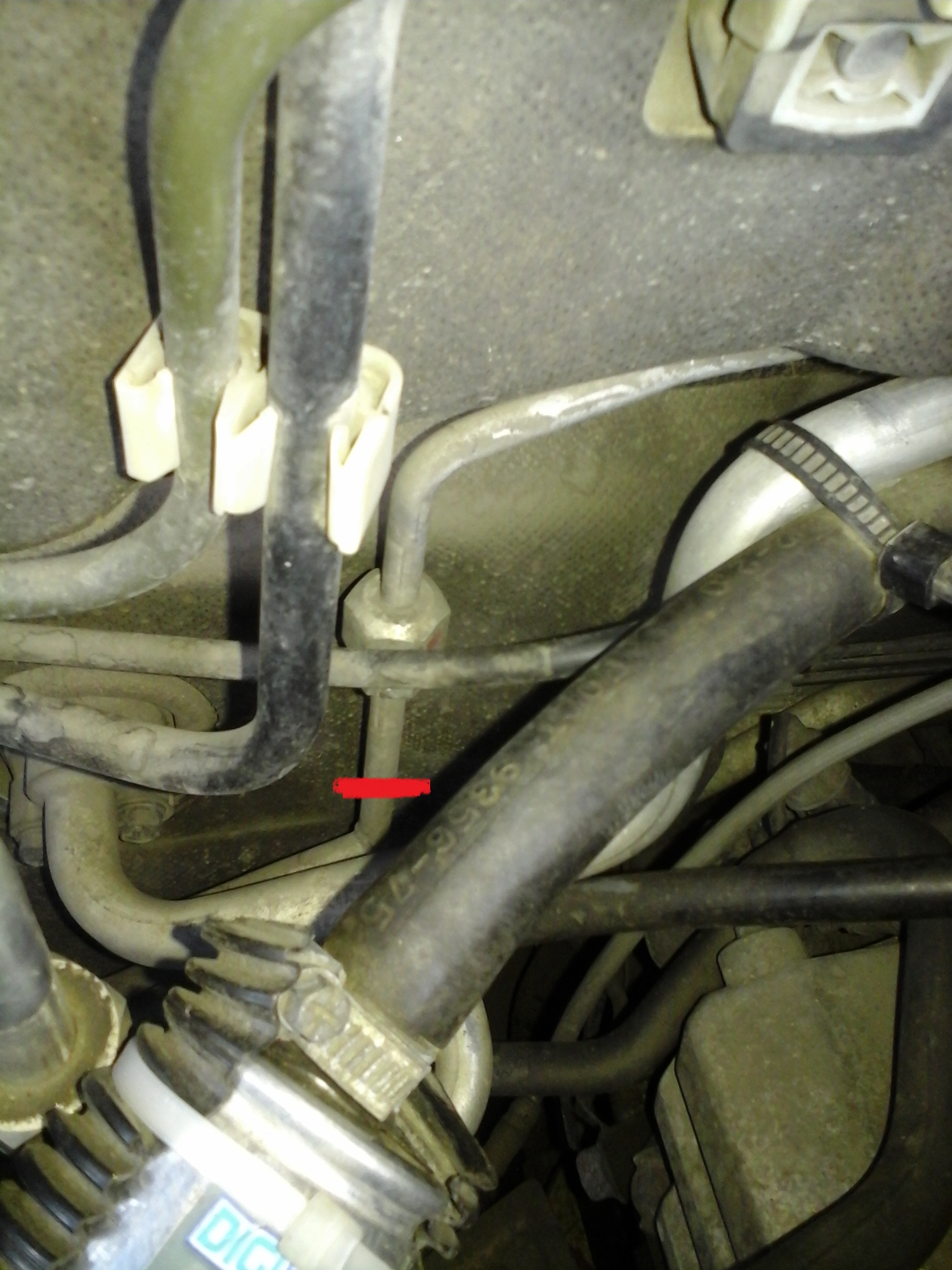

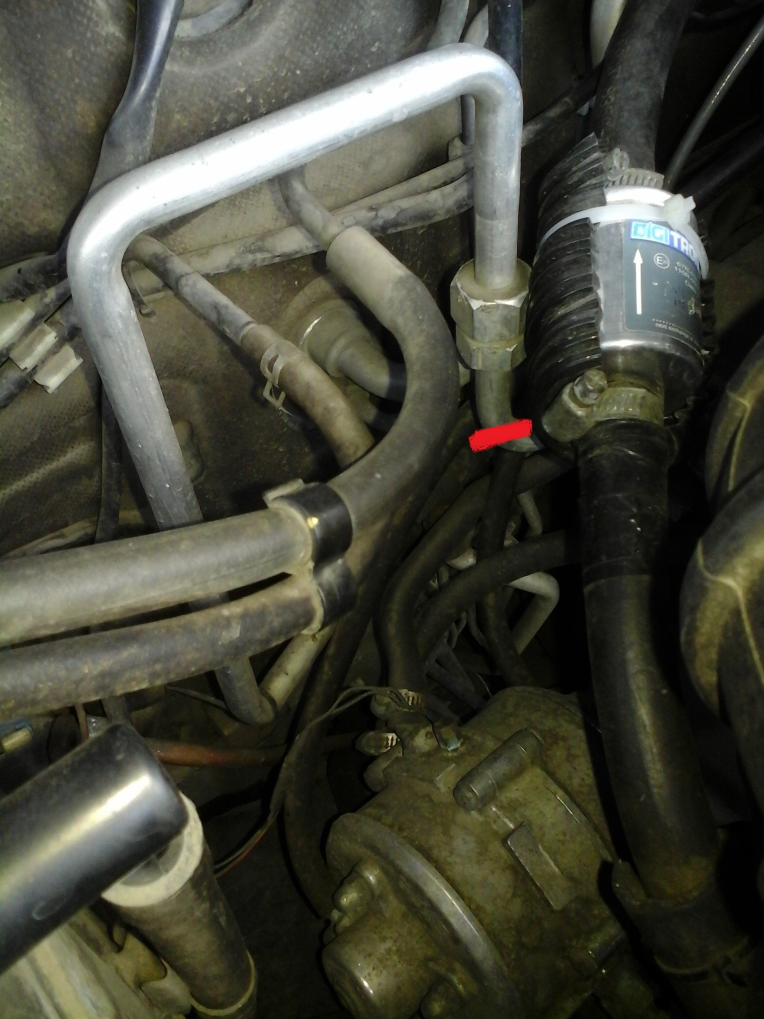

Хочу заранее извиниться за ещё одну тему про кондиционер предыдущие прочитал вроде все. Ситуация банальна фреон уходит, уверен что через трубки к заднему кондею, хочу заглушить задний кондиционер сам, но не уверен однозначно те ли трубки хочу обрезать. Хочу открутить трубки, перекусить их, и в местах отмеченных красным заварить а потом поставить на место. В тех ли местах собрался я резать?

Лучше сделать под днищем. За колесной аркой по правой стороне.

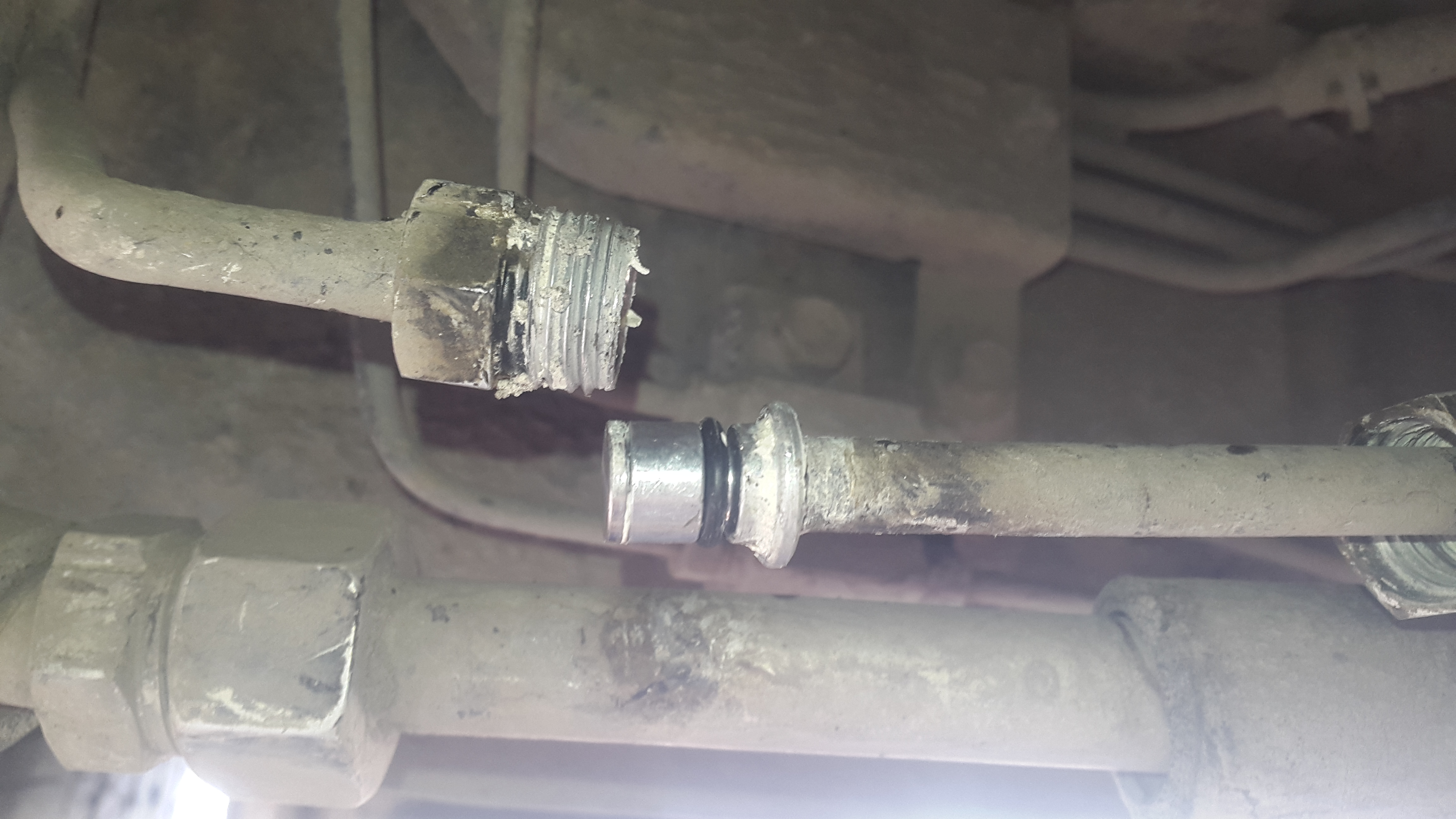

Кто то говорил, что если с низу заглушить то масло с компрессора всё там оставаться будет. Сам с низу заглушил и теперь думаю переделать.

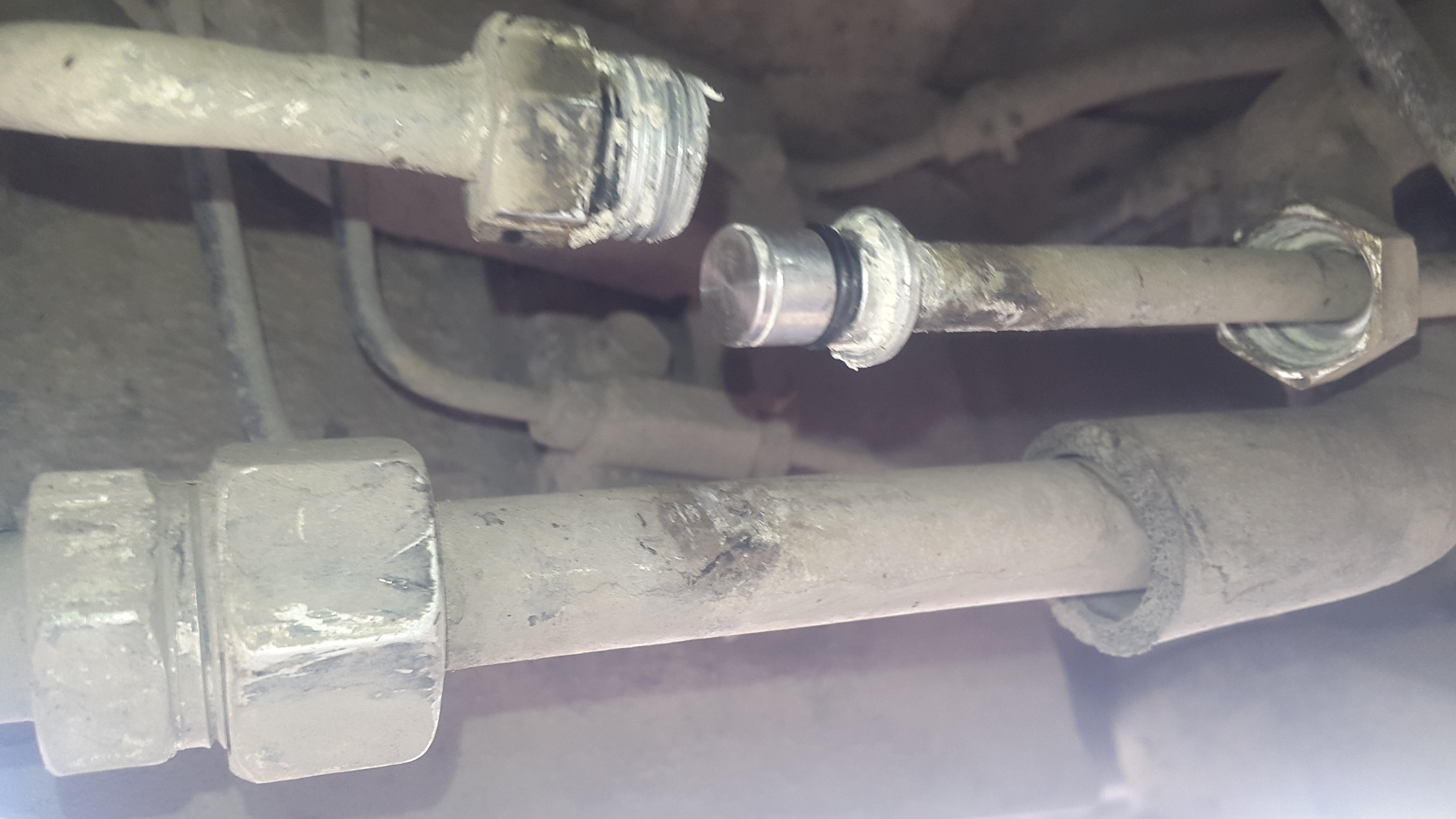

Да резать и варить нет смысла... всегда есть шанс сделать шаг назад, убрав заглушку.
Заглушка.
Заглушка.

юрок писал(а):Кто то говорил, что если с низу заглушить то масло с компрессора всё там оставаться будет. Сам с низу заглушил и теперь думаю переделать.
Прикинем такой вариант, что ни разу не воспользовались задним кондеем за сезон...вполне обычная штатная ситуация. Испаритель от магистрали отсечен клапаном, а магистраль получается в два раза длинее.
