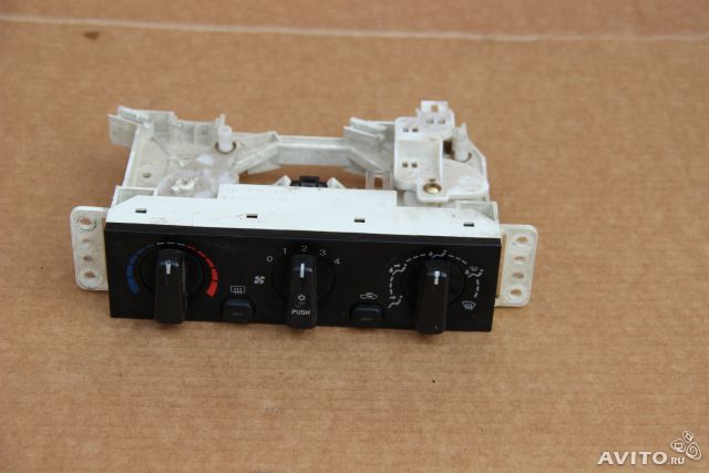

А у меня такая ситуация : прошлым летом кондей как-то слабовато охлаждал воздух, ну я еще тогда для себя сделал вывод что в следующем году поеду подзаправлю фреон. Этой весной в конце апреля когда температура окружающего воздуха перевалила за 27 градусов, добавил фреон. Теперь кондей холодит очень сильно. Климатконтроля у меня нет, печка и кондиционер в салоне авто один. Из передних дефлекторов воздух дует температурой минус 1 или 0 градусов . И самое интересное что компрессор не останавливается , включен постоянно, вместе с ним всегда включен электрический вентилятор кондиционера. Чтобы в машине не замерзать , приходится добавлять температуру на печке. Это же не нормальная работа кондея ? Куда надо посмотреть чтобы исправить его работу ?
Блок управления печкой и кондеем у меня вот такой

Надо смотреть в сторону климат контроля.

нету у него климата. только трещотки.
возможно фреона избыточное количество. хотя я не видел алгоритма работы обычного кондея... вентилятор, сдается мне, должен бы иногда выключаться.

Ну у моего товарища на Монтеро, кондюк тоже работает постоянно (с такой же убогой панелькой)

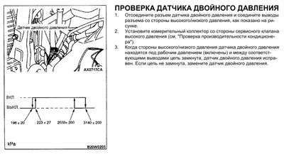

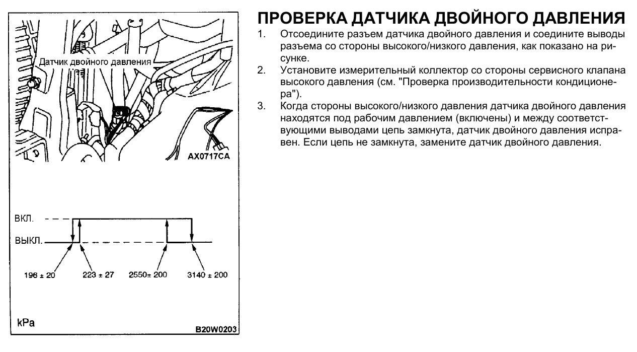

:*WRITE*: У меня вообще = засада ...Не ВКЛючается ни кондей, ни задний карлсон кондея . Вот думаю : когда хладогент "убегает", включение кондея блокируется ?! :*SCRATCH*:
AlexMad666
Сообщения: 85
Зарегистрирован: 15 янв 2015, 18:12
Мой автомобиль(и):: Montero Ltd III 2001 3.5L
Откуда: SPb
Re: Как должен работать копрессор кондея?
Сообщение AlexMad666 »
Анатолий Дмитриевич писал(а)::*WRITE*: У меня вообще = засада ...Не ВКЛючается ни кондей, ни задний карлсон кондея . Вот думаю : когда хладогент "убегает", включение кондея блокируется ?! :*SCRATCH*:
В магистрали стоит двухдиапазонный датчик давления (ищите рядом с радиатором). Если давление меньше нормы (газа нет) компрессор не включится. Если давление больше нормы, компрессор отключится.
Как-то так.
Если он вообще не включается, то либо с проводкой что-то не так, либо (что вероятней), фреон в системе отсутствует.

AlexMad666 писал(а): Если он вообще не включается, то либо с проводкой что-то не так, либо (что вероятней), фреон в системе отсутствует.
Вопрос именно в том, как первично определить = что сдохнуло? Типа включаешь кондей : снежинка загорается, реле компрессора не щёлкает, муфта компрессора не подключается, кнопка заднего вентилятора тож померла ... :*DONT_KNOW*: Конечно , первым делом проверил провоТку, предохранителя...а вдруг ECU сдохнул ?! ... ну и т.д. Про датчик двойного давления в букваре написано : отключает компрессор при повышенном - пониженном давлении хладогента ...а про отключение карлсона в багажнике = ни слова . :*DONT_KNOW*:

Анатолий Дмитриевич писал(а):Вопрос именно в том, как первично определить = что сдохнуло?
Открутить колпачок от заправочного штуцера и надавить на золотник. Если газ со свистом выходит, значит, искать дальше. Если не ошибаюсь, минимальное давление для старта там должно быть 0.4 атм. Можно попробовать шинным манометром ткнуться, но я не помню, подойдет ли по диаметру.

:lol: Да кто в здравом УМе будет выпускать = ГАЗ ?! :*ROFL*: Дальше ( провоТка) я уже = рыл . :*PARDON*: Вот и сформировался ВОПРОС : как с минимальными затратами определить : улетел ГАЗ VS сдохнула провотка . :Botan: Лично меня напрягает сдохнувший карлсон в багажнике ... это = НОРМАльно ?!
AlexMad666
Сообщения: 85
Откуда: SPb
Анатолий Дмитриевич писал(а):Да кто в здравом УМе будет выпускать = ГАЗ ?!
А кто Вас заставляет стравливать ВЕСЬ газ?! Достаточно просто ткнуться в золотник и услышать свист. Я уже предлагал шинный манометр воткнуть, максимум, что стравите - это то, что влезет в манометр.
Опять же, можно тогда по схеме до датчика давления пройтись.
Если газ в системе есть, то на заглушенном авто датчик должен быть замкнут.
