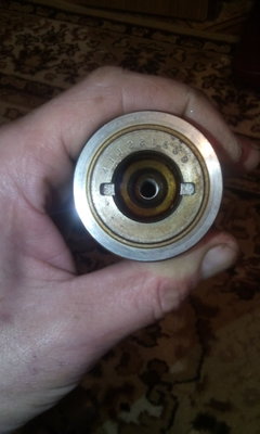

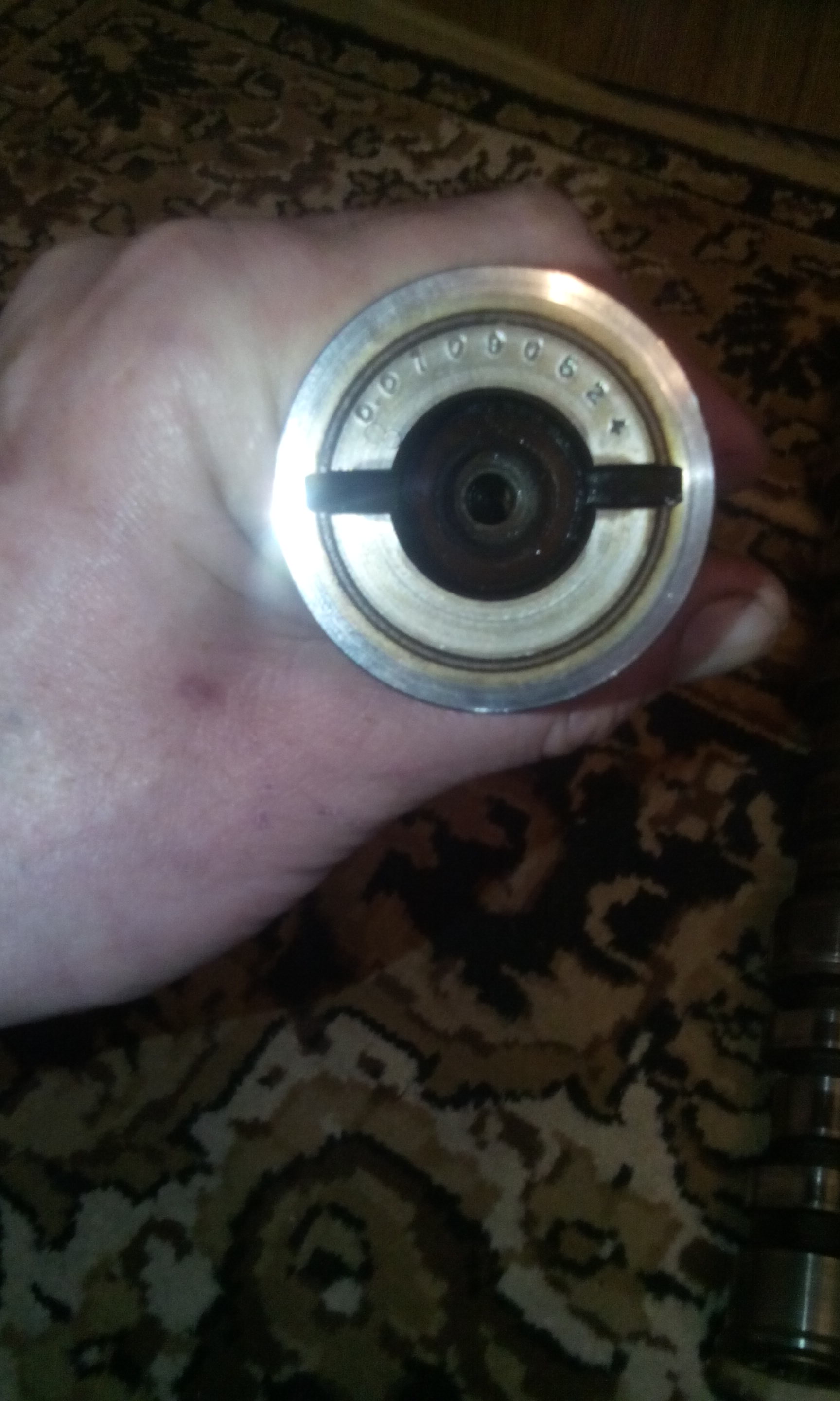

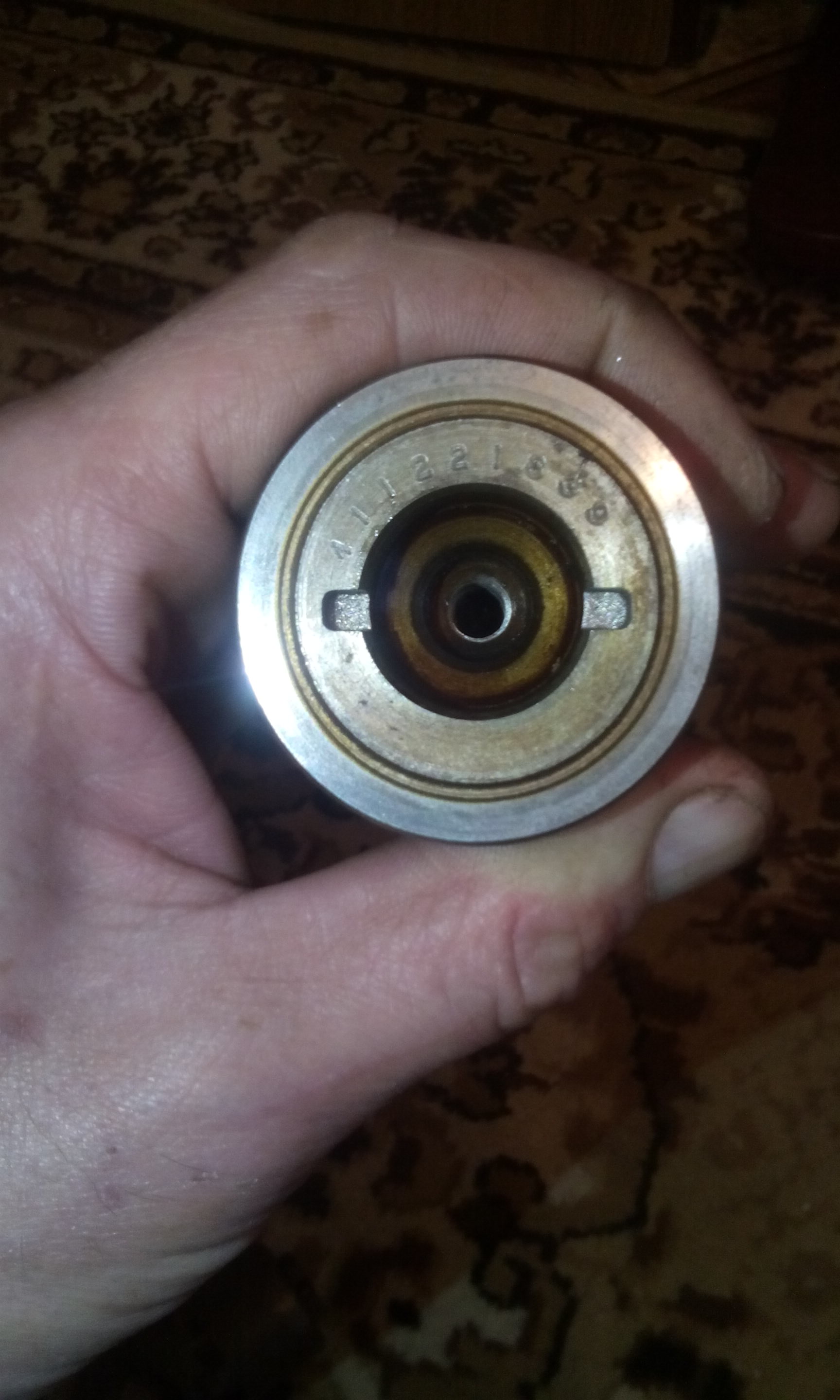

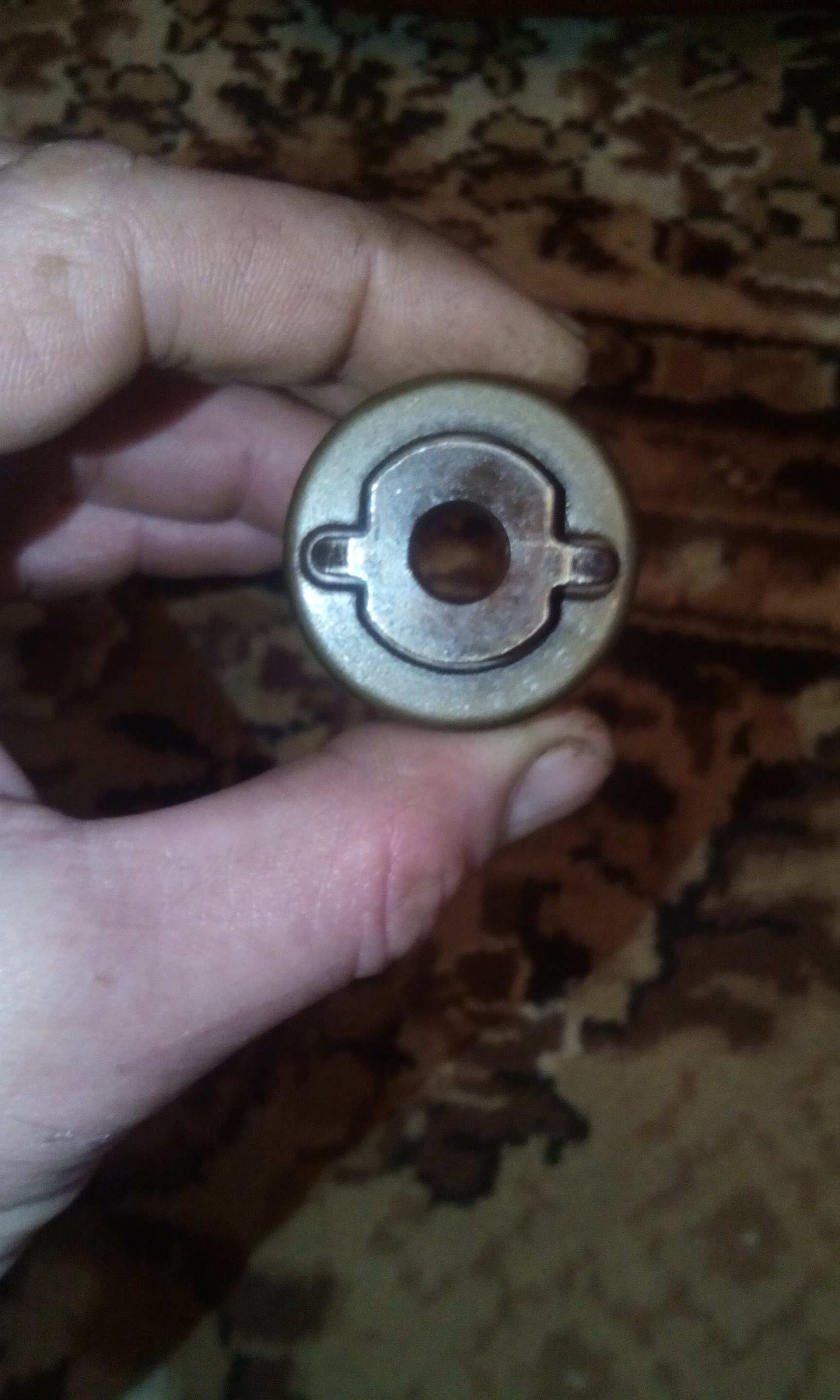

Всем привет. Эксперимент с заменой ГБЦ почти завершен.После совета с а/электриком решено было снимать ГБЦ с водительской стороны. Т.к. датчики р.валов разные, (с 6G72-24-Холла, мой-индуктивный) то и форма сигнала разная, поэтому свечи и заливало. Взял свои р.валы и поездил по городу в поисках толкового токаря с толковым оборудованием, никто не хотел браться за работу. Нужно было сделать проточку с заднего торца р.вала со смещением от центра и под нужным углом к кулачкам р.вала и сделать углубление с резьбой М8 под болт, который держит считывающую втулку. Уже было отчаялся... Но друг вспомнил, что у него есть такой человечек. Валы были отданы вместе с втулкой в воскресенье вечером, вчера вечером забрал. Сидел допоздна, сравнивал проточки. "На глаз" все четко. Но т.к. угол проточки рассчитывали на заводе с помощью хорошего оборудования, то на 99,9% душа спокойна. Сборка и запуск откладываются на следующую неделю ввиду нехватки времени. За все время ремонта выяснил, что р.валы одинаковые на 6G72-24 SOHC, на 6G74 SOHC и на 6G75 SOHC. Но только на 72-м моторе валы без проточки. С 3.5 и 3.8 взаимозаменяемые. ГБЦ взимозаменяемые 6G72-24 и 6G74 одновальные. С 3.8 головы чуть другие. Стоимость токарных работ составила 3000р.Фотки позже.
Раньше я относился к людям "по человечески", а теперь "взаимно"...
серега 1974
Сообщения: 482
Зарегистрирован: 07 апр 2013, 15:10
Двигатель:: 6G74, MPI
Мой автомобиль(и):: Монтеро-III (Limited), 2000г. ГБО OMVL
Откуда: Белгород
Откуда: Белгород
Re: ГБЦ 6G74 и 6G72—взаимозаменяемость.
Сообщение серега 1974 »
Фото в студию...
Это втулка с родного р.вала
Родной вал с проточкой
Вал контрактный с 6G72-24. Уже с проточкой
Контрактный вал уже с родной втулкой.
