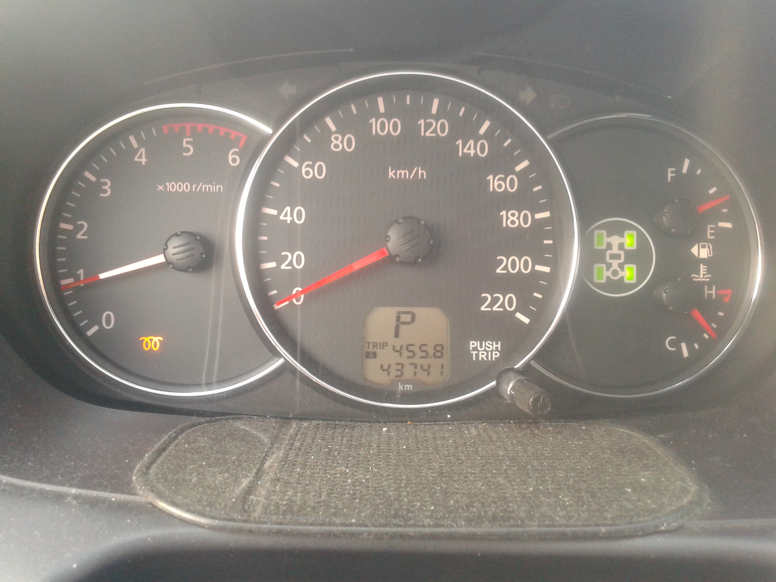

Не смотря на беспроблемные запуски двигателя (видео выше), случилась у меня на днях не совсем приятная обстановка на дороге. При продолжительной езде по шоссе без остановок (более 5 минут) со скорости 100 км/ч и более, на приборной панели загоралась и начинала мигать "спиралька" и двигатель переходил в аварийный режим, сбрасывая обороты до холостых и не реагируя на газ. Первый раз это случилось при скорости около 100 в левом ряду на Кутузовском. Пришлось аккуратно съехать по инерции на аварийках на край дороги. Лампочка продолжала мигать. Далее по инструкции, ждал 10 минут, пока всё нагреется и перезапускал двигатель. Далее всё было норм. При езде по городу в режиме не более 80 км/ч, проблем не возникало. Но вечером того же дня на МКАДе при 110 км/ч, случилась та же ерунда. Повторил утреннюю процедуру и далее поехал уже около 85 км/ч. Доехал до дома 30 км без проблем. Вот теперь задумался о внештатным подогреве топливной системы. А так же вопросом, стоит ли лить антигель.
Кстати, накануне я тут заморочился и объехал полрайона, на каждой заправке (ТНК, Роснефть, BP, ТАТнефть, ЕКА) был дизель до -26. На улице тем временем было -27... Нефтяная держава! Я даже покупать не стал. Единственные две заправки, где было адекватное топливо, были Лукойл и Газпромнефть. На Лукойле был дизель до -31 и стоимость 38,62р. Решил сгонять на Газпромнефть, там оказалось до -32 и стоимость 37,05р. И очередь большая. На том и порешил заправиться.
В общем, весёлая зима выдалась.

Поменять бы фильтр ещё...

Лучше выкинь этот коврик силиконовый - настолько они химозные, что от солнца/атмосферы вероятно начнет "подьедать" пластик, на котором лежит.

Вот кстати спасибо за совет. За год ни разу им не воспользовался. В предыдущей машине иногда клал туда смартфон.
АлександрК писал(а):Поменять бы фильтр ещё...
Это обязательно. Осталось около 1'500км до замены масла. Ну там и до фильтра доберусь.
