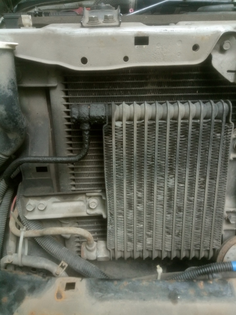

Протерлась трубка кондиционера о глушитель ВЕБАСТО
, та что от переднего радиатора до компрессора. Экзист - почти 10000 .
Вопрос - стоит ли искать на разборке , варица ли аргоном и если варица
( может быть алюминий , что хрен заваришь) Может подскажете хорошего аргонщика

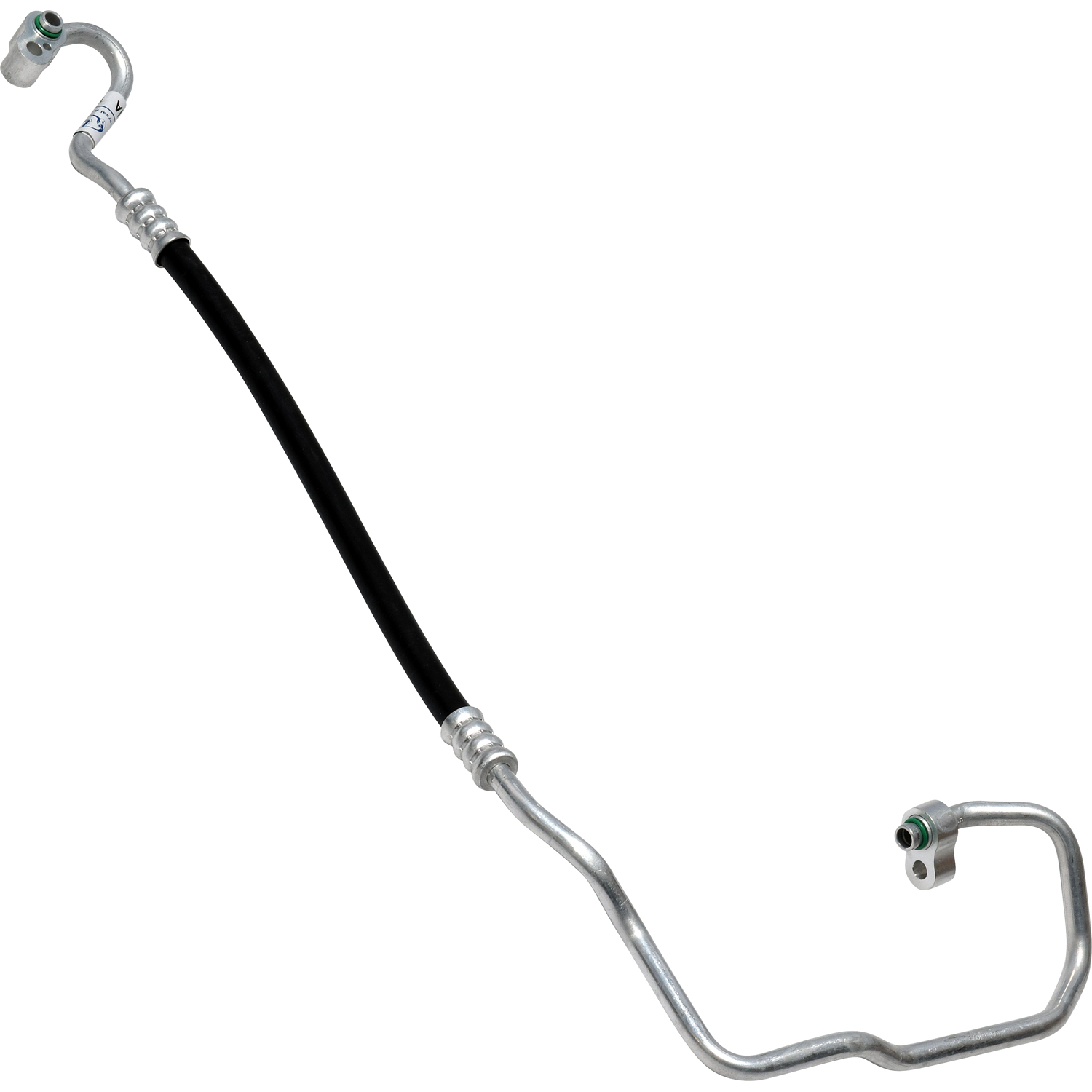

Есть альтернатива - РВД специально под систему кондиционирования. Вырезается кусок трубки (с дыркой) и на специальных обжимках в это место ставится РВД. Либо вся трубка целиком меняется на "шланг". Цена вопроса обычно около 1,5-3 руб + перезаправка.

Телефон - контакты ? В принципе , на вид- должна варится, но из опыта следует что аргонщик правит балом, где такого найти...Dimix писал(а):я варил.
кто-то с разбора брал..

Собственно : Телефон - контакты ? Перезаправка уже бесплатна, главное причину устранить, 3 рубля не 10 ....Chumahod писал(а):Есть альтернатива - РВД специально под систему кондиционирования. Вырезается кусок трубки (с дыркой) и на специальных обжимках в это место ставится РВД. Либо вся трубка целиком меняется на "шланг". Цена вопроса обычно около 1,5-3 руб + перезаправка.

РВД шланги на перовском авторынке (2 года назад ещё они там были, шланг на АКПП заказывал)
Аргонщик, сказал трубки варить не его профиль...

Димоныч,а далеко от фланца протерлась-то?
если далеко,то отпили,да резиновую часть подлиньше сделай.
у меня сам шланг в позатом лете протерся,1500 р.,поменяли его и все обжали.
сказали,что шланг теперь еще круче,чем был.

У меня лопнул шланг нагнетательный между компрессором и радиатором(конденсатором). Так вот в поле беда случилась - потек шланг от коробки на радиатор. Я этот шланг компрессора и отрезал, поставил на коробку и благополучно до дома добрался. Обратил внимание, что шланг кондера внутри как-будто пластикам покрыт. Типа ПХВ или похожий.
Ведь фреон обладает охренительной проникающей способностью - просачивается чуть ли не через молекулы
. Не будет ли сквозь резину шланга уходить? или там резина какая-то особая?.Заказал себе шланг такой UAC HA111775C - аналог родного, но стоит тыщу супротив 5 тыщ за оригинал.
А трубки паяются влегкую самими холодильщиками. У них и припой и флюс есть. Сам так делал , проблем не было.
ЗЫ. Пришел заказ, да оказался не не тот шланг...Хотя по каталогу - как раз этот мне и нужен.. Видимо поставщик напутал . Гадство, жара подходит, буду мудрить что-то.
ЗЫ 2. Оказывается продован напутал, отдал мне не мой заказ, а я не проверил номер
А тут другой клиент дотошный оказался, ну и выяснилась ошибка. Так что всё хорошо, завтра поменяю шланг, фильтр-осушитель и к холодильщикам на заправку...

Юра asferrum подсказал , что можно резиновым шлангом у гидравликов отремонтировать, но если можно запаять, то пойду узнавать у холодильщиков ( запаять интереснее ) Отремонтирую , доложу как .

Мне в конторе, которая кондиционерами занимается, заменили дырявую трубку на резиновый шланг - специальный для кондиционеров. Протечек пока нет

отлично всё паяется газом, бурой и алюминиевой проволокой.
желательно чуть "посолить" железными опилками изпод наждака.
штоб легче окислы разрывались.
и да, спецфлюс по алюмишке в магазах радиодеталей продают
впринцыпе можно оловом самым тугоплавким с помощью паяльника запаять

купил мпс 07 и тоже трубка переерта одна, слегка солпивит. трубка тонкая, та что в отверстие проходит , короткая....экзист 1300 р , но ждать месяц....

у меня ничё не течёт...Dimix писал(а):Трубку разъедает электролит текущий с акб..
но...
сёдня масло менял,пока стекало оно,дай думаю по низу полазию,посмотрю-посчюпаю!
и опа... смотрю труба какая-то сломаная,чуть не в морду мне упёрлась!
именно та,что на фото выше! возле насоса,зараза,обломилась.
корешу-аргонавту позвонил,десять минут-и готово!
пилять... теперь надо время искать чтоб на место её поставить.снимал тяжко.
у меня в окне в "телевизоре" где она к радиатору идет,ещу куча всего-провода,шланги к Вебасте...
тяжко вынималось... а уж вставлять как-ХЗ.
ну... глаза-серунЫ,руки-делунЫ!

Вот и меня была эта трубка, но протерлась глушителем от ВЕБАСТА. Сам не снимал, отдал машину , сделали качественно и не дорого. Оказывается эти трубки боятся разных новых перегибов-подгибов и изменения их трассировки, пошла на них вибрация - притяни хомутиком и т.д ... Ты , кстати, видюшки видел с ПТФ 2016 ?asferrum писал(а):у меня ничё не течёт...Dimix писал(а):Трубку разъедает электролит текущий с акб..

Ваще то это масленый радиатор( двигателя на фото) трубок кондея тут не видно, они намного правее и в низу

Да лааадно... Даже не знал, что у меня есть масляный радиатор
Значит не мешать работать?
