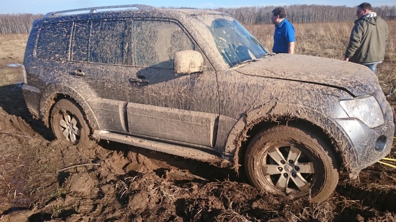

Сообщение martkotur »
Ну собственно вот. Человек на полном стоке зарылся всеми четырмя колесами по брюхо. Через блок вытащили.

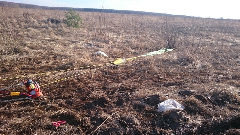

Лебедка за вербовый куст. Выдержал, как ни странно.

martkotur писал(а):Лебедка за вербовый куст. Выдержал, как ни странно.
Значит сидел слабинько!!!
