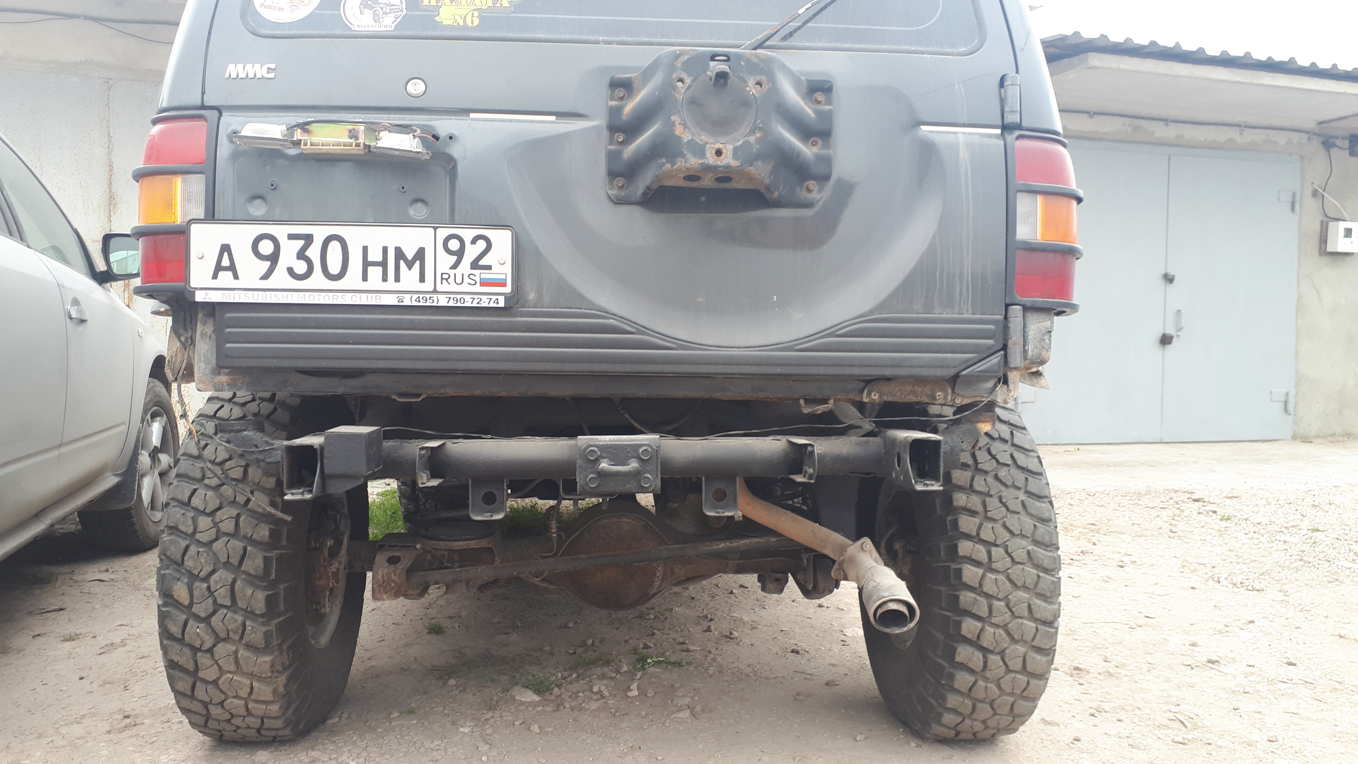

После поездки на гору Бойка и Кемаль продолжаются устранения косяков в авто,ремонт отгоревшей плюсовой клеме на аккумуляторе, отремонтировали в полевых условиях обычным металическим хомутом, так сказать доехать до дома. Со второго раза найдены новые красивые, а самое главное целые, тормозные передние диски. Так же произвёл ревизию и при помощи ремкомплекта и какой-то там матери привёл в порядок передние супорта, очень интересно спрятана лебёдочка в передний штатный бампер, установлена резина COOPER STT 31/10.5 R15. Для Крыма больше и не надо можно везде пролезть. Так же под замену пошли задние пружины на 16мм толщиной прутка и 405мм высотой от пятидверки. Срезаны почти под корень пороги люминь, хз может с завода стояли. Убраны штатные брызговики. В планах закончить мовилить и проложить до конца вибрапласт, но в стадии ремонта стоит ещё и нива пятидверка, времени мало, да и ремонт обоих авто вытягивает деньги. Несколько фото прилагаются. Всем добра.

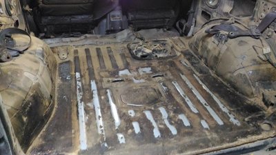

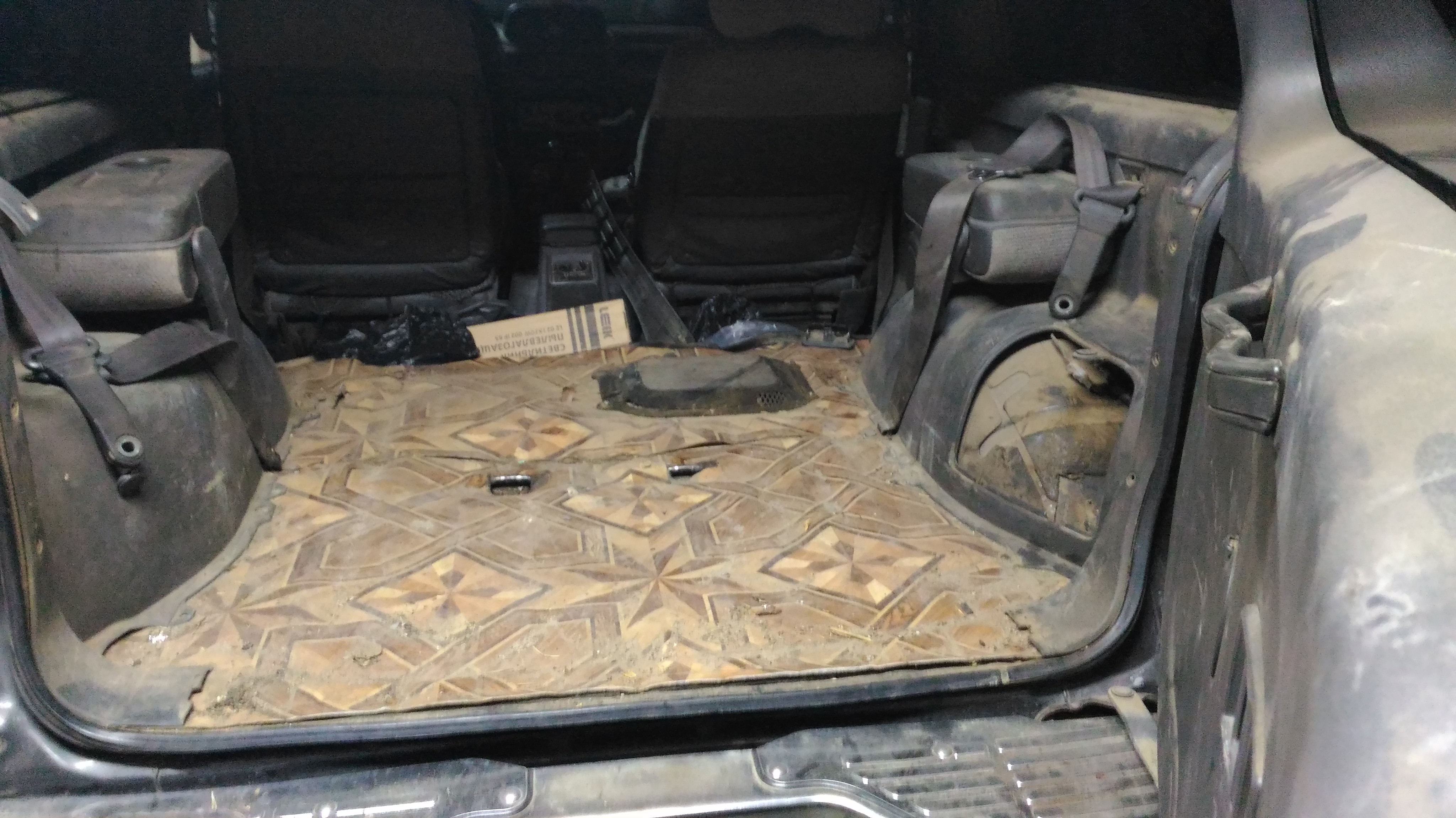

Даёшь вибро шумо изоляцию :*YAHOO*: Начало второй половины авто
чудный линолеум от прошлых владельцев

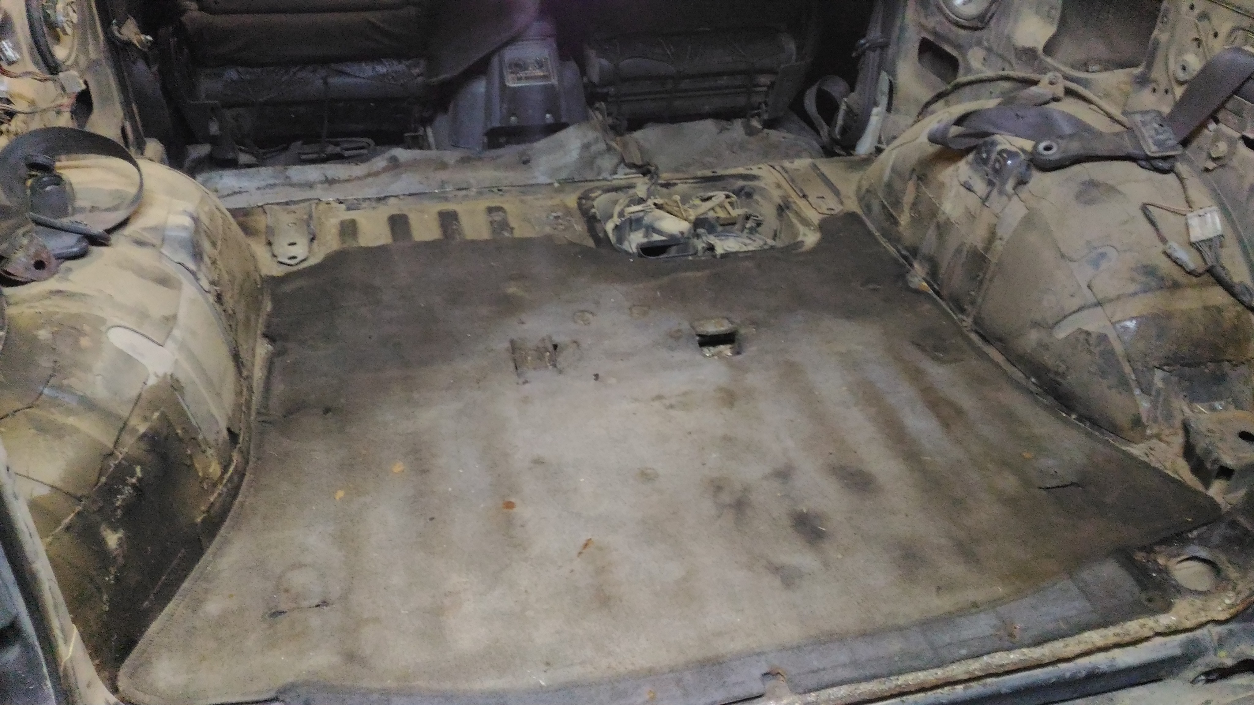

а под ним то ковровое покрытие

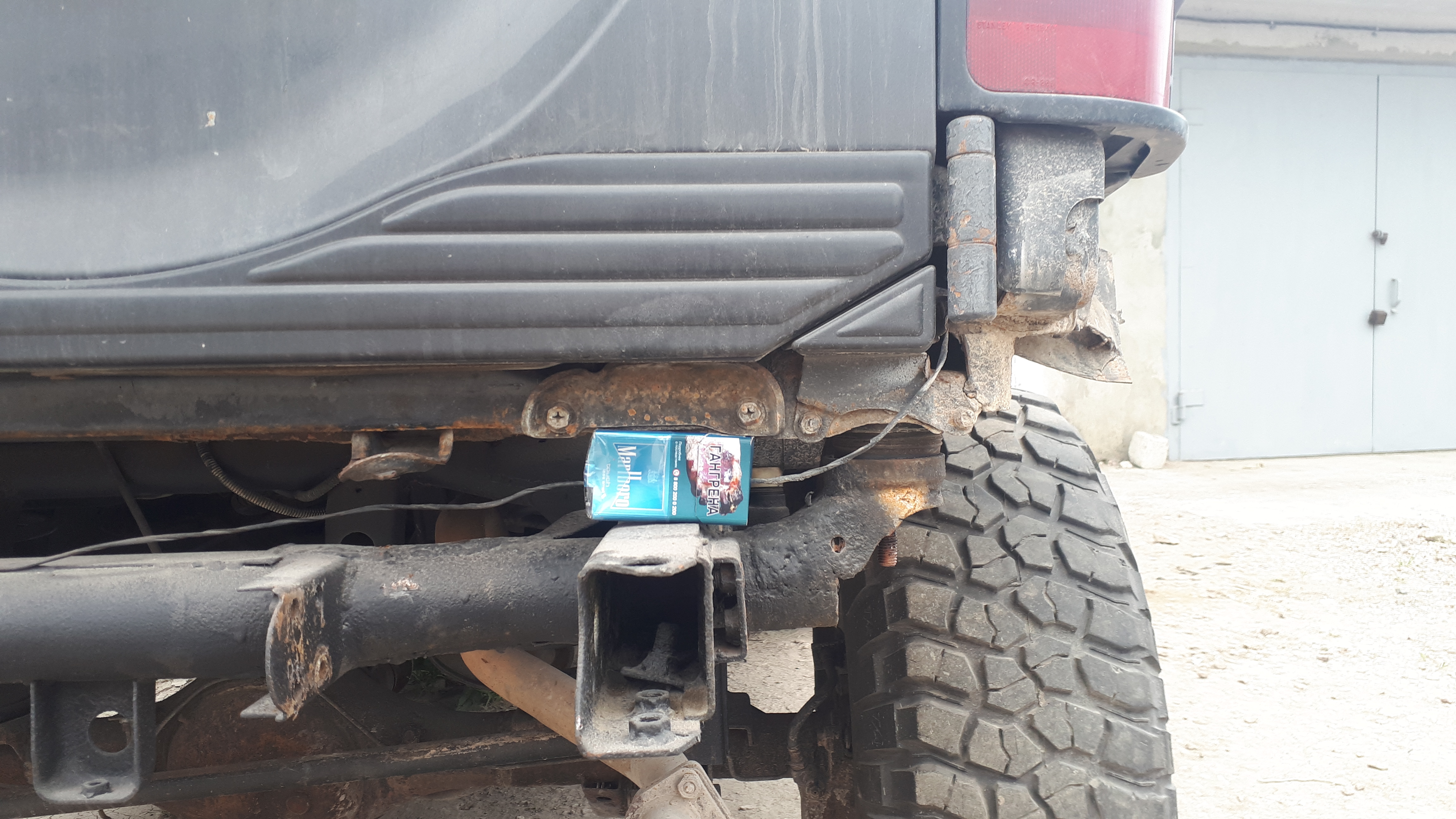

Сообщение SerikOFF »
Раму «весело» отремонтировал знакомый. Так весело, что все подушки порвало, топливные и тормозные трубки оторвали с корнем, дверь задняя при зажатых болтах крепления на полтора сантиметра ушла вниз от замка. Ну и самое интересное номер, как будто вварили. Привозил экспертов из сотрудников, посоветовали пустить в разбор. А тот кто мог исправить ситуацию не смог озвучить цену по работе. Короче говоря в порыве эмоций пустил под разбор. Как то так.

Вот пример рукожопов😂 машина стоит на ровной поверхности.

Сообщение dvm99 »
SerikOFF писал(а): Вот пример рукожопов машина стоит на ровной поверхности.
А что мешает поставить проствки под опоры и катать дальше?
1 см- не так уж много (по консоли, на задке)...
Фен-шуя, конечно, по дизайну не будет, но ездить - вполне себе...
